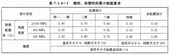

当剪力墙或核心筒墙肢与其平面外相交的楼面梁刚接时,可沿楼面梁轴线方向设置与梁相连的扶壁柱,或在墙内设置暗柱,关于扶壁柱及暗柱的设置,要注意:
1)根据《高规》7.1.6条确定扶壁柱、暗柱的截面大小,且扶壁柱、暗柱与主体剪力墙抗震等级相同。
2)根据《高规》表7.1.6确定暗柱、扶壁柱纵向钢筋的构造配筋率,7.1.6-6确定其箍筋直径、间距。
3)用扶壁柱或暗柱承担梁端弯矩,按计算确定截面及配筋。
4)当扶壁柱、暗柱与边缘构件重叠时,其构造要求应按高值取。
5)一般高层剪力墙厚度为200mm,仅仅设置暗柱很难满足梁纵向钢筋锚固的要求,故笔者不建议设置暗柱。

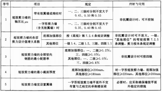

短肢剪力墙的设计,要注意:
1)短肢剪力墙是指厚度不大于300mm,各肢截面高度与厚度之比的最大值大于4但不大于8的剪力墙。
2)根据《高规》7.2.2条确定短肢剪力墙的厚度,最大轴压比,最小配筋率。对短肢剪力墙的加强措施详见下图。
3)根据《高规》7.1.7条剪力墙高宽比不大于4时,宜按框架柱进行截面设计。这里的“截面设计”指抗力计算(如配筋计算等,主要涉及内力臂的取值,当按墙计算时,内力臂去hw-bw,而按柱计算时则为hw-as)的内容,对效应(墙肢刚度、内力及位移等)计算过程仍按墙元模型计算。墙体构造可按短肢剪力墙执行。

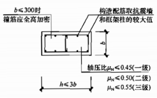

4)根据《抗规》6.4.6条剪力墙高厚比不大于3时,应按柱的有关要求进行设计;矩形墙肢的厚度不大于300mm时,尚宜全高加密箍筋。柱形墙肢构造详见下图。

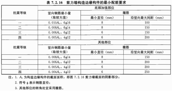

剪力墙的构造边缘构件的构造措施,要注意:
1)根据《高规》7.2.16条确定构造边缘构件的截面大小,竖向钢筋的配筋率,箍筋或拉筋沿竖向的间距。
2)根据《高规》表7.2.16,在底部加强部位,构造边缘构件内需设置箍筋;在非底部加强部位,当构造边缘构件内箍筋,拉筋位置与墙体水平分布钢筋相同时,可采用构造要求的水平分布筋替代构造边缘构件中的外围封闭箍筋。符合构造要求的水平分布钢筋,做法同约束边缘构件。详见图集17G101-11 3-6~3-8页。
3)注意:1、其他部位的转角处宜采用箍筋;2、剪力墙的端柱,其竖向钢筋、箍筋直径和间距应满足框架柱的相应要求;3、剪力墙的暗柱与其平面外相交的楼面梁刚接时暗柱的构造还需满足7.1.6条要求。
