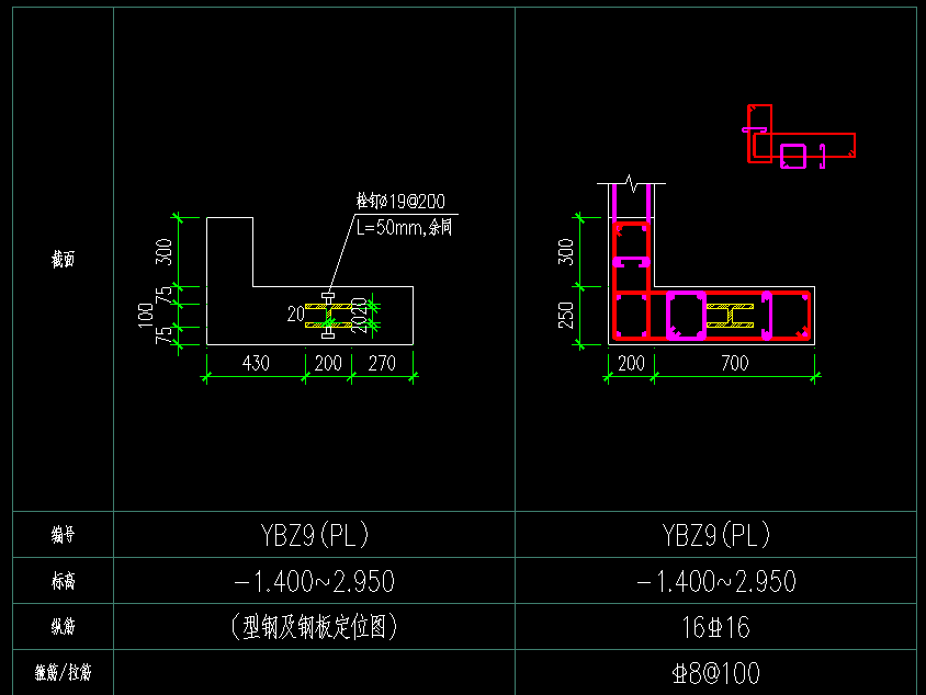

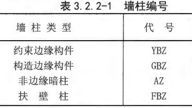

边缘构件的命名
墙柱编号

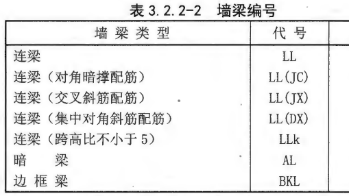

墙梁编号
墙柱编号
滑动查看照片

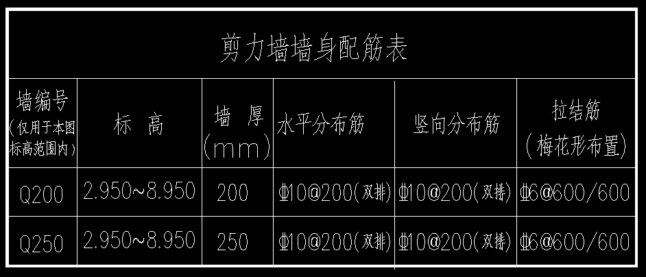

剪力墙墙身配筋表
施工图示意
墙身施工图示意
边缘构件施工图示意

墙身规范要求
墙身-纵向钢筋
《砼规》P109, 8.5.1
钢筋混凝土结构构件中纵向受力钢筋的配筋百分率应不小于附表 1 规定的数值。
墙身-竖向及横向分布钢筋
一、二、三级抗震墙的竖向和横向分布钢筋最小配筋率均不应小于0.25%,四级抗震墙分布钢筋最小配筋率不应小于0.2%。注:高度小于24m且剪压比很小的四级抗震墙,其竖向分布筋的最小配筋率应允许按0.15%采用。
部分框支抗震墙结构的落地抗震墙底部加强部分,竖向和横向分布钢筋配筋率均不应小于0.3%
《抗规》P66, 6.4.3
墙水平及竖向分布钢筋直径不宜小于8mm,间距不宜大于300mm,可利用焊接钢筋网片进行墙内配筋;
墙水平分布钢筋的配筋率ρsh(Ash/bsv,sv为水平钢筋分布的间距)和竖向分布钢筋的配筋率ρsh(Ash/bsv,sv为水平钢筋分布的间距)不宜小于0.2%;
重要部位的墙,水平和竖向分布钢筋的配筋率宜适当提高;
墙中温度、收缩应力较大的部位,水平分布钢筋的配筋率宜适当提高。
《砼规》 P132, 9.4.4
剪力墙竖向和水平分布钢筋的配筋率,一、二、三级时均不小于0.25%,四级和非抗震设计时均不应小于0.2%。
《高规》P90, 7.2.17
剪力墙的竖向和水平分布钢筋的间距均不宜大于 300mm,直径不小于8mm.剪力墙的竖向和水平分布钢筋的直径不宜大于墙厚的1/10。
《高规》P90, 7.2.18
房屋顶层剪力墙、长矩形平面房屋的楼梯间和电梯间剪力墙、端开间纵向剪力墙以及端山墙的水平和竖向分布钢筋的配筋率均不小于0.25%,间距均不应大于200mm。
《高规》P90, 7.2.19

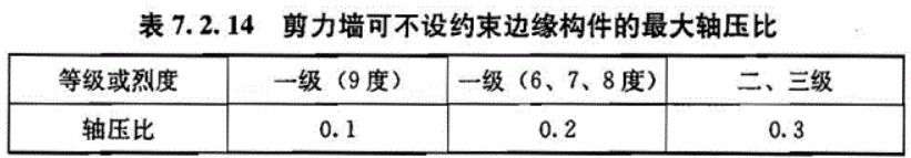

1、一、二、三级剪力墙底层墙肢底截面的轴压比大于表7.2.14(附表1)的规定值时,以及部分框支剪力墙结构的剪力墙,应在底部加强部位及相邻的上一层设置约束边缘构件,约束边缘构件应符合本规程第7.2.15条的规定;
2、除本条第1款所列部位外,剪力墙应按本规程第7.2.16条设置构造边缘构件;
3、B级高度高层建筑的剪力墙,宜在约束边缘构件层与构造边缘构件之间设置1~2层过渡层,过渡层边缘构件的箍筋配置要求可低于约束边缘构件的要求,但应高于构造边缘构件的要求。
剪力墙可不设约束边缘构件最大轴压比

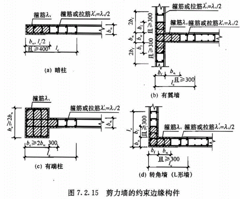

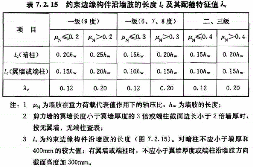

约束边缘构件
《高规》 P87, 7.2.15
剪力墙两约束边缘构件可为暗柱,端柱和翼墙(图7.2.15,附图1),并应符合下列规定:
约束边缘构件延墙肢的长度lc和箍筋配筋特征值λv应符合表7.2.15(附表2)的要求,其体积配箍率ρv应按下式计算:ρv=λv*fc/fyv (7.2.15)
式中:   ρv——箍筋体积配箍率。可计入箍筋,拉筋以及符合构造要求的水平分布钢筋,计入的水平分布钢筋的体积配箍率不应大于总体积配箍率的30%;
λv——约束边缘构件配箍特征值;
fc—— 混凝土轴心抗压强度设计值;混凝土强度等级低于C35时,应取C35的混凝土轴心抗压强度设计值;
fyv——箍筋、拉筋或水平分布钢筋的抗拉强度设计值。
约束边缘构件在高规中要求
滑动查看照片
《高规》 P87, 7.2.15
剪力墙约束边缘构件阴影部分(图7.2.15,附图1)的竖向钢筋除满足正截面受压(受拉)承载力计算要求外,其配筋率一、二、三级时分别不应小于1.2%、1.0%和1.0%,并分别不应少于8φ16、6φ16、6φ14的钢筋(φ表示钢筋直径);
约束边缘构件内箍筋或拉筋严竖向的间距,一级不宜大于100mm,二三级不宜大于150mm;箍筋、拉筋严水平方向的肢距不宜大于300,不应大于竖向钢筋间距的两倍。

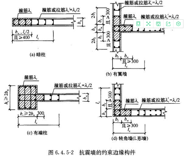

《抗规》 P87, 7.2.15
底层墙肢截面的轴压比大于表6.4.5-1规定的一、二、三级抗震墙,以及部分框支抗震墙结构的抗震墙,应在底部加强部位及相邻的上一层设置约束边缘构件,在以上的其他部分可设置构造边缘构件。约束边缘构件延墙肢的长度、配箍特征值、箍筋和纵向钢筋宜符合表6.4.5-3(附表3)的要求(图6.4.5-2,附图2)。
抗震墙的约束边缘构件
整容后

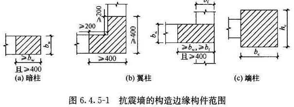

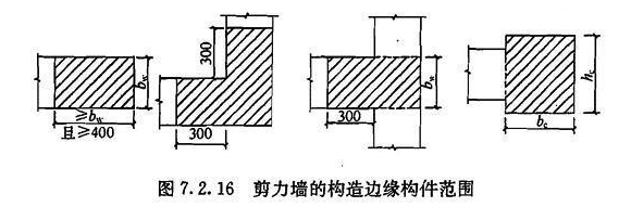

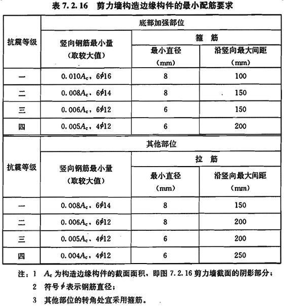

《高规》 P88, 7.2.16
剪力墙构造边缘构件的范围宜按图7.2.16(附图3)中阴影部分采用,其最小配筋率应满足表7.2.16(附表4)的规定,并应符合下列要求:
1、竖向配筋应满足正截面受压(受拉)承载力的要求;
2、当端柱承受集中荷载时,其竖向钢筋、箍筋直径和间距应满足框架柱的相应要求;
3、箍筋、拉筋延水平方向的肢距不宜大于300mm,不应大于竖向钢筋间距的两倍;
4、抗震设计时,对于连体结构、错层结构以及B级高度高层建筑结构中的剪力墙(筒体),其构造边缘构件的最小配筋率应符合下列要求:
1)竖向钢筋最小量应比表7.2.16中的数值提高0.001Ac采用;
2 )箍筋的配筋范围宜取图7.2.16中阴影部分,其配箍特征值λv不宜小于0.1。
5 、非抗震设计的剪力墙,墙肢端部应配置不少于4Φ12的纵向钢筋,箍筋直径不应小于6mm、间距不宜大于250mm。

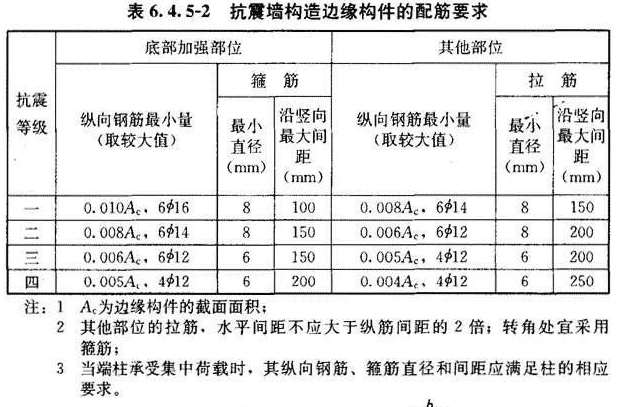

最小配筋要求
整容后
边缘构件范围
整容后
滑动查看照片
《抗规》 P67, 6.4.5
6.4.5 抗震墙两端和洞口两侧应设置边缘构件,边缘构件包括暗柱、端柱和翼墙,并应符合下列要求:对于抗震墙结构,底层墙肢底截面的轴压比不大于表6.4.5—1(附表5)规定的一、二、三级抗震墙及四级抗震墙,墙肢两端可设置构造边缘构件,构造边缘构件的范围可按图6.4.5—1(附图5)采用,构造边缘构件的配筋除应满足受弯承载力要求外,并宜符合表6.4.5—2(附表6)的要求。
配筋要求
整容后
