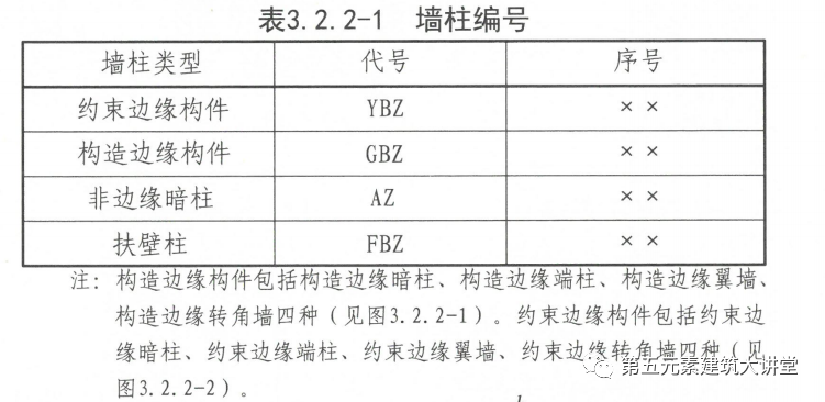

我们从墙柱开始讲起,什么是墙柱?
在图集里,将约束边缘构件、构造边缘构件、非边缘暗柱、扶壁柱统称为剪力墙墙柱。
前面两者经常在图纸中见到,比如YBZ1、GBZ1等,虽然他们是柱,但是他们是剪力墙的一部分。

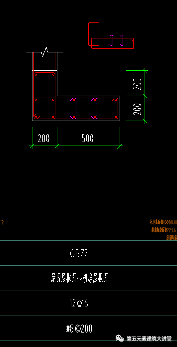

如下图图所示,就是构造边缘构件。
我们从这列表中,可以发现这个墙柱的编号为2号构造边缘构件
标高是屋面层到机房层
竖向纵筋为12根16的三级钢,箍筋形式为直径8的三级钢间距200.
三维如下图所示,阴影部位就为墙柱

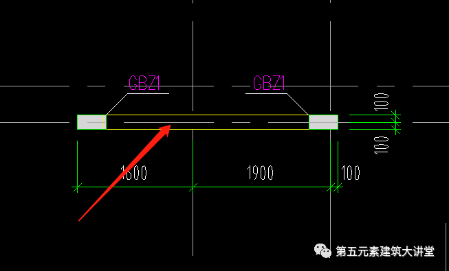

那么什么是墙身?如下图所示,就是剪力墙的墙身
他是被两个墙柱包裹。一般墙身的代号由Q来表示,比如Q1、Q2这类。

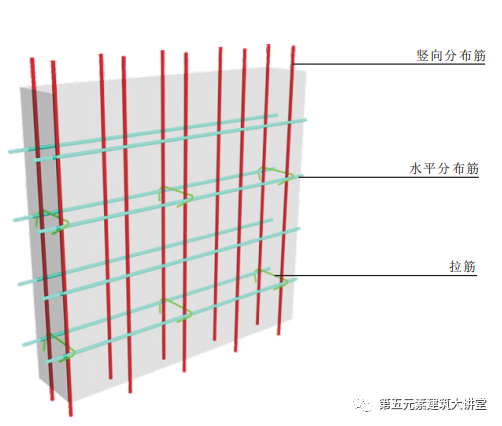

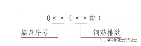

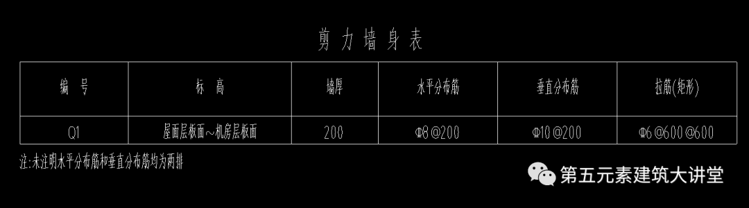

墙身一般配置竖向和水平分布钢筋,还会注明排数。排数会写在括号内,如下图所示
上图为列表注写的剪力墙墙身配筋表,通过上图,我们可以获取如下信息。
编号为Q1,标高为屋面层~机房层,墙厚为200,水平钢筋未直径8的三级钢间距200,垂直分布筋为直径10的三级钢间距200,拉筋为矩形布置的直径为6的三级钢间距按照600*600布置。

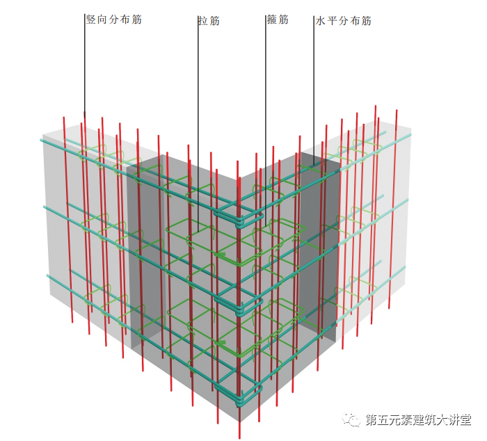

三维如下图所示

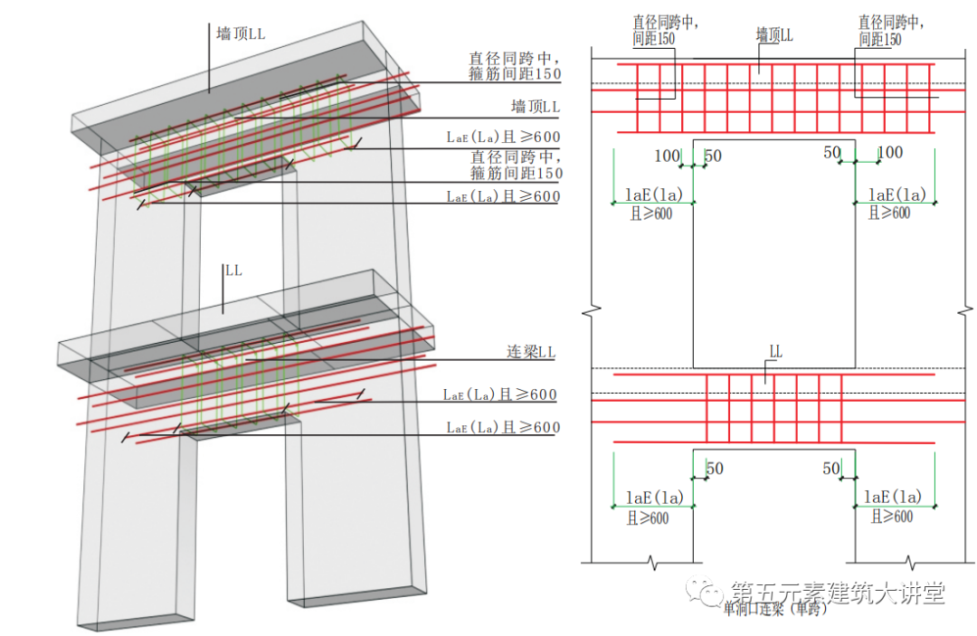

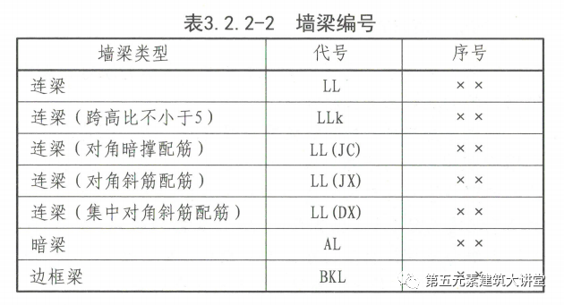

墙柱、墙身讲完最后一个就是墙梁,在22G101-1里面,墙梁编号有很多。
连梁、暗梁、边框梁都是墙梁,其中连梁还有对角暗撑、对角斜筋等配筋形式。

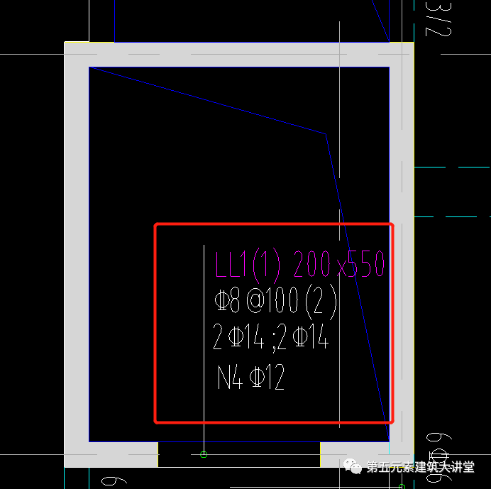

这里我们以一个标注来举例:
上图就是一个普通的连梁表示方式。
其中LL1(1)为编号为1的连梁,括号里面是他的跨数,只有1跨
200*550则是连梁的截面尺寸b*h宽和高。
下面就是连梁的箍筋,直径为8的三级钢,箍筋肢数为2肢箍。
接着就是连梁上部钢筋和下部钢筋,一般以分号来表示上下,分号前面的则是上部钢筋,分号下面的则是下部钢筋。
图中上下部钢筋都是2根14的三级钢。
最后就是以N开头的受扭钢筋,表示4根12的三级受扭钢筋。
这就是一个普通的连梁表示方法。后面如果配筋形式是对角斜筋和对角暗撑的话,标注则会更加复杂,今天就不讲这么多了。
具体的连梁三维如下图所示
