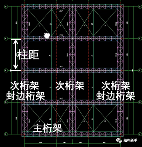

荷载传递:屋面荷载→檩条→主管桁架→竖向构件,管桁架荷载为单向传导,一个板跨的荷载传至两榀主桁架,次桁架不承受荷载,不参与竖向荷载传力。柱距(管桁架间距,管桁架受荷面积)可取管桁架跨度的1/3.5~1/5,最小为6m。
主桁架在计算模型上两侧支座为铰支座,相当于单跨简支梁,为了满足端部简支达到理想铰接,保证管桁架平面外稳定及支座不发生侧移,需要布置封边桁架/次桁架来限制主桁架的扭转【空网规3.4.5,次桁架就是平面外稳定支撑体系】。并且在中部设置一些次桁架提高稳定性,主桁架跨度超过20m宜布置。

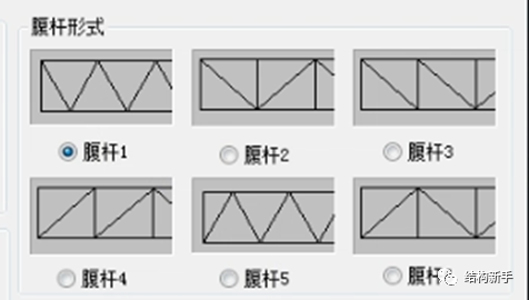

腹杆1和腹杆5的V形排布用的最多,对于简支下部受拉的常用腹杆1,对于悬挑上部受拉的常用腹杆5。竖腹杆直径可取(1/30~1/50)L0左右,L0为节间长度,水平腹杆仅按照长细比构造初选。竖腹杆主要用于抗剪,端部剪力最大,故竖腹杆的规格可以分段选取。

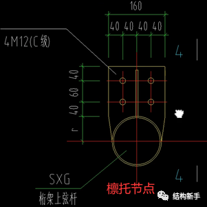

正三角管桁架上弦1根管对于檩条布置比较方便,左右檩条直接放置在弦杆两侧;倒三角管桁架上弦2根管之间距离比较小,做一个小檩条,下图为弦杆上做檩托。

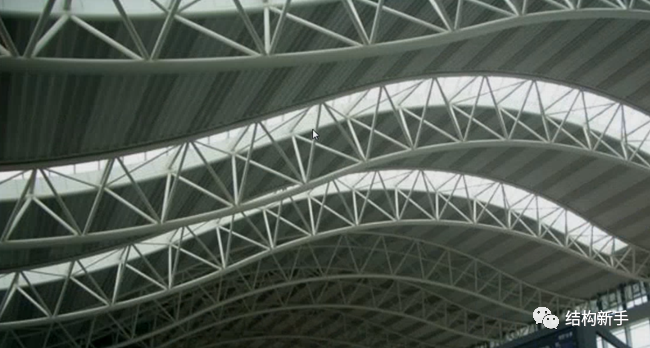

可以通过3d3s建模,可以做曲线管桁架,变高度(起坡),变节间等一系列造型。

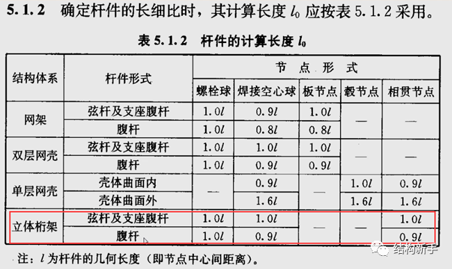

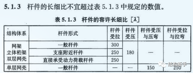

2.计算长度及长细比
【空网规5.1.2、5.1.3、】,管桁架节点形式一般此案有相贯节点,表中腹杆可取0.9L,但一般也按1.0L。

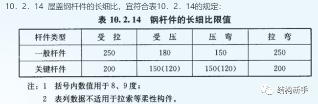

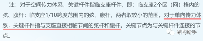

【抗规10.2.13小注、10.2.14】,管桁架属于单向传力体系,关键杆件为支座相邻的第一个节间(管桁架跨度方向,不含次桁架)
综上,管桁架杆件长细比可按【抗规10.2.14】控制,即一般杆件受拉250,受压180;关键杆件受拉200,受压150(120)

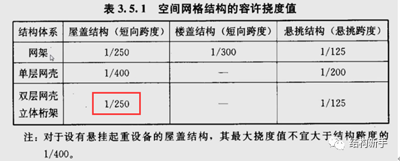

3.容许挠度值【空网规3.5.1】

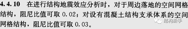

5.阻尼比【空网规4.4.10】,一般可取0.02

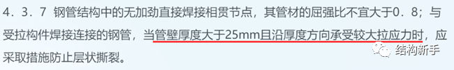

对于层状撕裂,【钢标4.3.7】规定了管厚25mm应注意。

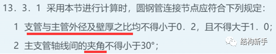

3.规范规定【钢标第13章】
①基本构造
规定了适用范围,一些钢管直径及壁厚,连接角度,连接焊缝等构造要求,以及各类节点的计算方法。

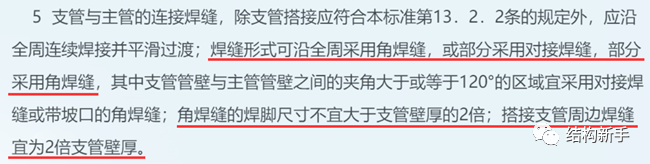

一般相贯节点采用角焊缝,焊脚尺寸不宜大于支管壁厚的2倍,在软件计算时可先采用1倍焊脚尺寸,当出现很多焊缝连接不足时,再增大到1.2倍,1.5倍。

由【钢标13.3.2】的计算公式可得,节点承载力与主管材料强度,主管壁厚,支管直径,夹角相关,其中材料强度(正相关),主管壁厚(不明确,一般正相关),支管直径(正相关,但不得大于主管),夹角(负相关,夹角越小,承载力越大,不得<30°)
