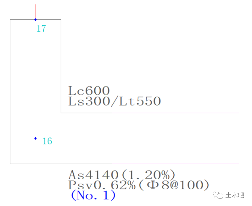

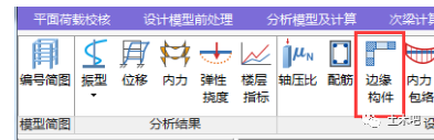

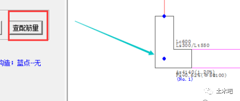

对于剪力墙暗柱的计算,程序默认按长度400mm计算其配筋,则两个暗柱长度至少是800mm,但实际情况墙肢长度不一定能满足800mm,当墙长小于800mm时,则程序会进行所谓“合并再调整”。以图 2所示工程“L”型边缘构件为例,利用程序的“边缘构件查改” 功能查看其配筋量,操作如图 3所示,其结果如图4所示。
图3
图4

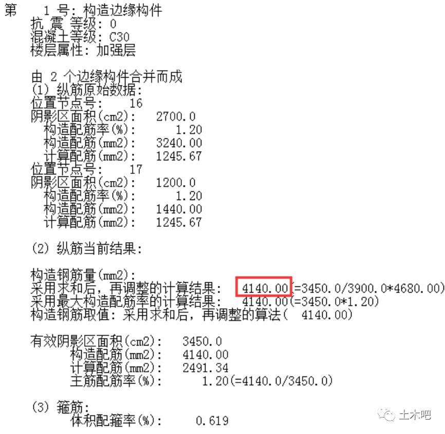

图4中结果换算原则是用实际阴影区面积与计算阴影区面积的比例,作为调整系数,调整原配筋面积。X向墙长700mm,Y向墙长5000mm,墙厚均为300mm,则实际阴影区面积为3450 cm2,节点序号如图 5所示,17号节点阴影区计算面积为:300mm×400mm=1200 cm2,其构造配筋量为:
1200 cm2×1.2%=1440 mm2。
16号节点边缘构件阴影区计算面为:
(300+150)mm×300mm+300mm×300mm=2700 cm2
其构造配筋量为:2700 cm2×1.2%=3240 mm2。
综上,实际阴影区面积与计算阴影区面积比例为:3450/(1200+2700),调整前构造配筋量为:(1440 mm2+3240 mm2)=4680 mm2,则调整后实际配筋面积为
4140.00 mm2= (3450.0/3900.0×4680.00)

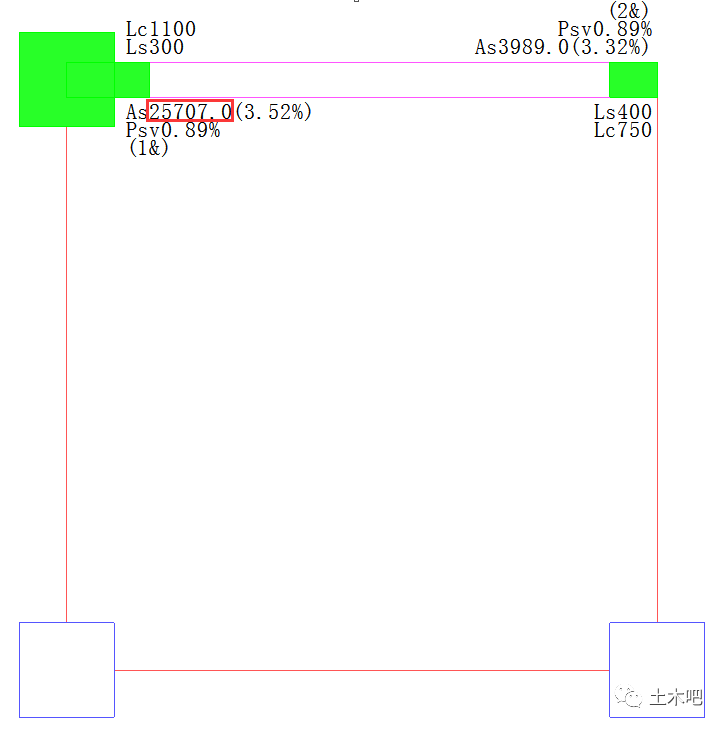

为说明问题,以图6所示简单工程为例,下面手动校核图示中数字“25707.0mm2”的计算过程。
图6

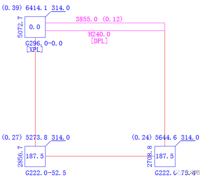

程序计算的原则是:墙的计算配筋与柱的计算配筋之和,与墙的构造配筋与柱的构造配筋之和取大。本模型墙柱计算配筋简图如图6所示。则柱与墙计算配筋之和为:(6414.1+5072.7)×2-314×4=21717.6mm2(其中柱单边配筋包含两个角筋面积,所以计算总配筋时要去掉重复计算的角筋)。

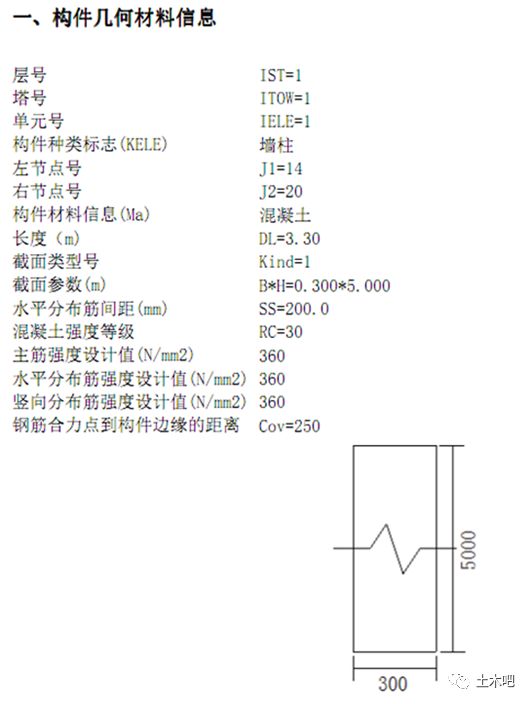

墙肢截面信息如图7所示,竖向分布筋配筋率为0.3%,暗柱长为400mm,钢筋合力点到构件边缘距离为250mm,墙厚为300mm。
图6
则墙暗柱内竖向分布筋面积为:(400-250)×300×0.3%=135mm2。
则边缘构件配筋面积为21717.6+2855.0+135.0=25707.6 mm2,与计算结果基本一致。
