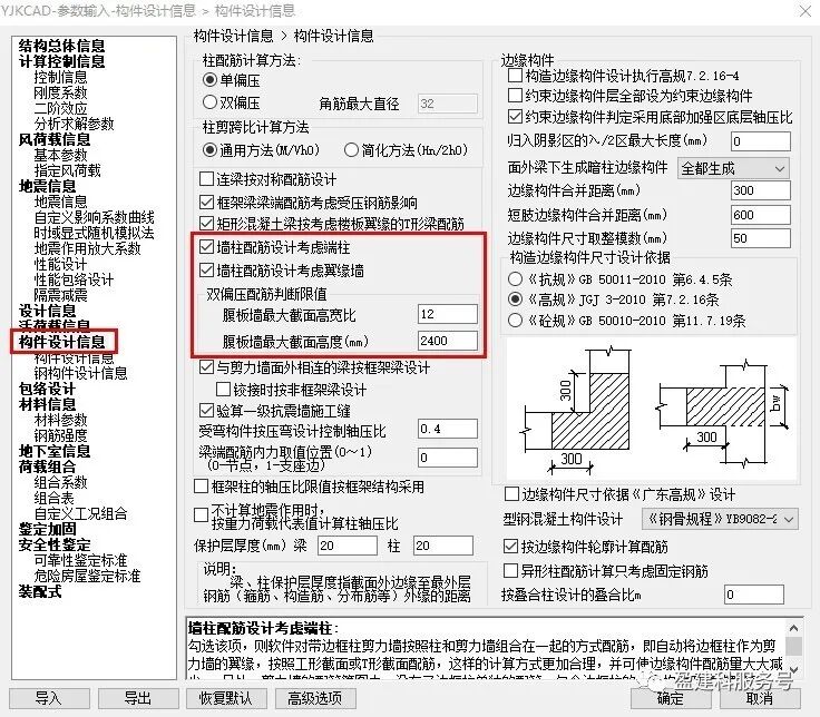

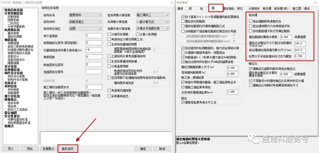

在YJK软件中,用户可根据实际工程情况设置是否按组合截面设计剪力墙,以及双偏压配筋判断限值。设置界面如图1所示,具体路径为上部结构计算-前处理及计算-计算参数-构件设计信息。
图1. 剪力墙组合截面配筋开关
按组合截面配筋时,软件会自动组合剪力墙截面而无需设计人员手动指定。勾选“墙柱配筋设计考虑端柱”选项时,软件自动将边框柱作为剪力墙的翼缘,按照工字形或T形截面配筋。勾选“墙柱配筋设计考虑翼缘墙”选项时,考虑与剪力墙两端节点相连的部分墙段作为翼缘,翼缘长度的取值在后文中介绍。如果两端的翼缘都是完整墙肢,软件自动对整个组合墙按双偏压配筋计算,一次得出整个组合墙配筋结果;如果某一端翼缘只包含翼缘所在墙的一部分,则软件对分离的组合墙按不对称配筋计算,得出该墙肢的配筋结果。对于不对称剪力墙组合截面,软件也提供对称配筋计算方法。

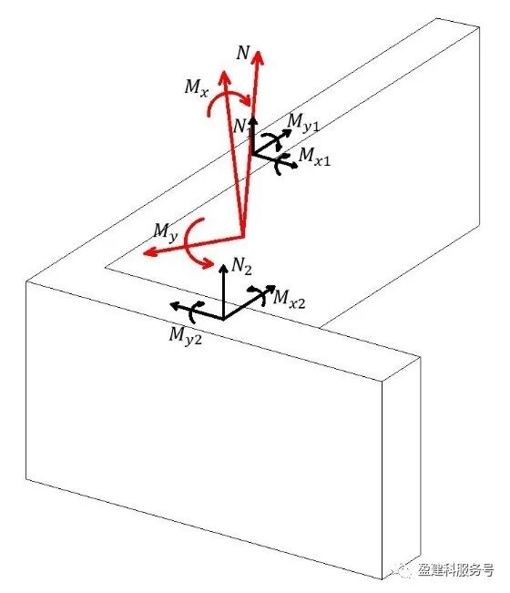

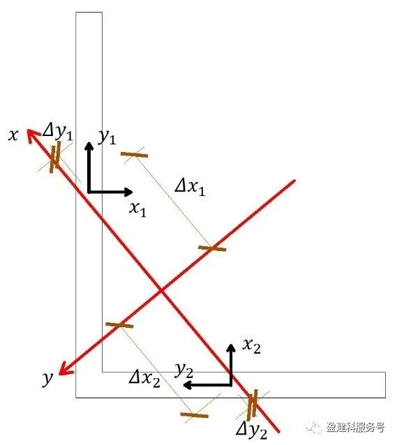

组合墙内力是将各墙肢单工况内力投影至组合截面形心轴叠加而得。以L形组合墙为例,计算简图如图2所示。
图2. 组合墙计算简图
内力组合计算方法如下:
式中:
——组合墙轴力及X、Y向弯矩;
——组合墙中墙肢1、2的轴力;
——组合墙中墙肢1、2的平面内弯矩;
——组合墙中墙肢1、2的平面外弯矩;
——组合墙中墙肢1、2与整体坐标系x轴的夹角;
——墙肢1、2形心与组合剪力墙形心的距离;
有柱的情况也可采用上述公式,但 分别为X、Y方向的弯矩和柱的转角。

允许翼缘长度取(n*翼缘墙厚+0.5*腹板墙厚)和(0.25*腹板截面高度+0.5*腹板墙厚)的较小值,n可在计算参数-高级选项-墙选项卡中修改,如图3所示,程序默认取4倍翼墙厚;对于短肢剪力墙翼缘取全截面长度。
对于L形墙,两墙肢非交点的墙端部若均有端柱,不按双偏压设计,均无端柱,则取长度较长者为主肢,否则取有端柱的墙肢为主肢。另外,在组合截面中,若墙端部同时存在翼缘墙和端柱,程序根据翼缘墙墙长和柱宽的相对大小选择二者之一作为翼缘,如图3所示,程序默认值为0.7,若柱宽大于0.7倍翼缘墙墙长,则取端柱为翼缘。
4.3  端柱的识别
程序将位于腹板墙端部的柱判定为端柱(方钢管、圆钢管混凝土柱,框支柱,非矩形柱不识别为端柱)。对于腹板墙中部的柱,若其外边缘距墙边不超过限值,也可识别为端柱,该限值可在计算参数-高级选项-墙选项卡中修改,如图3所示,程序默认210mm。
图3. 计算参数-高级选项中关于组合墙的设计参数

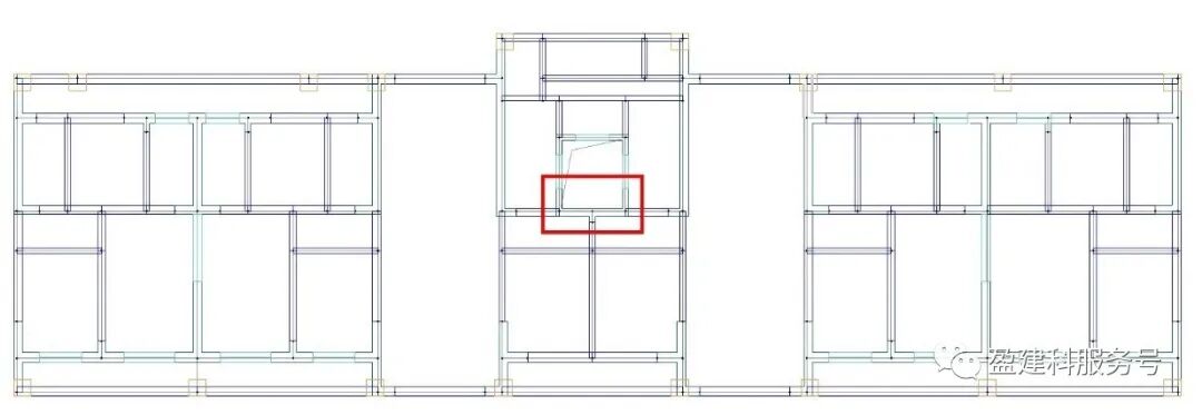

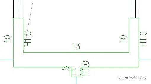

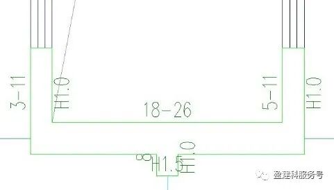

图4. 某工程平面布置图
图5. 分段式配筋结果
图6. 组合截面配筋结果
图4-图6给出了上述理论的实际案例,由于X向刚度较小,导致按组合墙设计时配筋面积(左端18 ;右端26 )比不考虑组合墙配筋时放大较多(13 )。

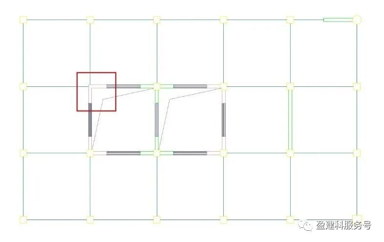

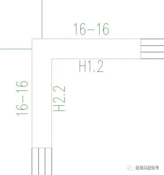

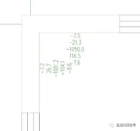

图7为某工程平面示意简图,框内L形边缘构件墙厚300mm,两墙肢截面高度均为1500mm,内力计算结果如图8所示。
图7. 某楼层平面示意图
图8. 柱顶内力
图9. 分段式配筋结果
图10. 组合墙配筋结果
按分段式配筋和组合截面配筋得出的结果如图9图10所示,可以看出,按组合墙配筋的计算结果中,边缘构件的配筋量有所减小。
