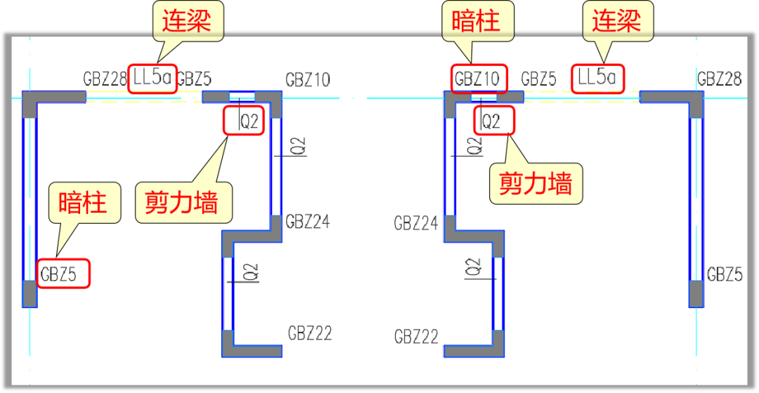

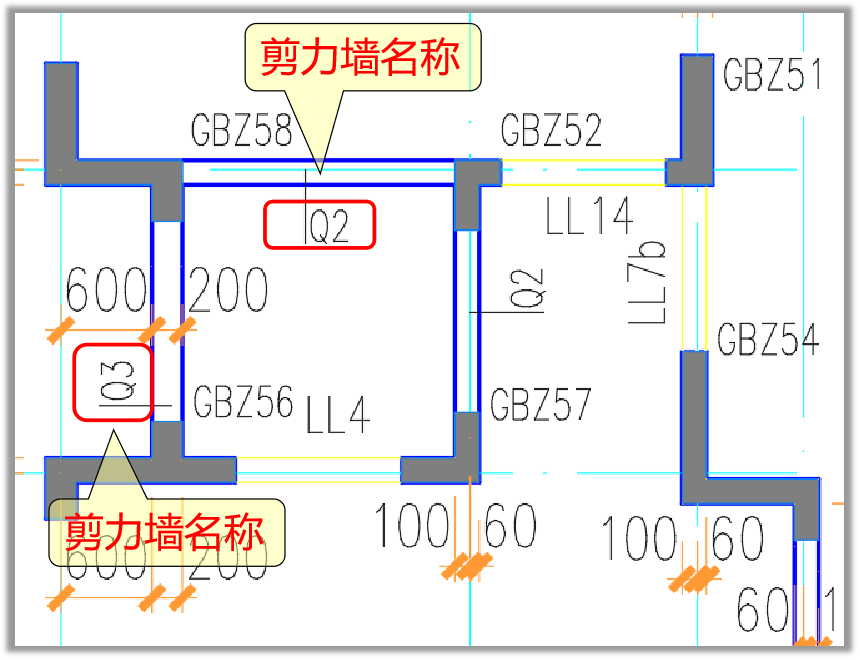

剪力墙的钢筋标注形式有很多,今天就讲几个常用的,常用的这几个理解了,其他的标注形式也就会分析了,先看一个剪力墙的平面图,如图1所示。
图1
这个图,在一般的住宅楼里经常会看到,里面有连梁、暗柱、剪力墙,平面图只是标注了名称,连梁和暗柱今天不讲,先讲剪力墙,如图2所示。
图2

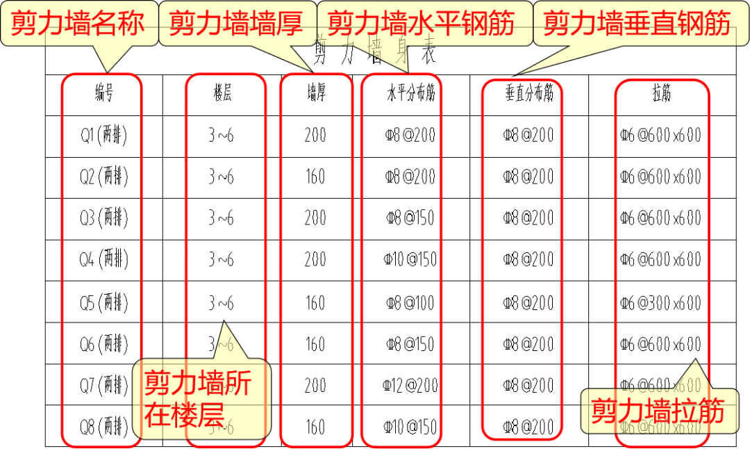

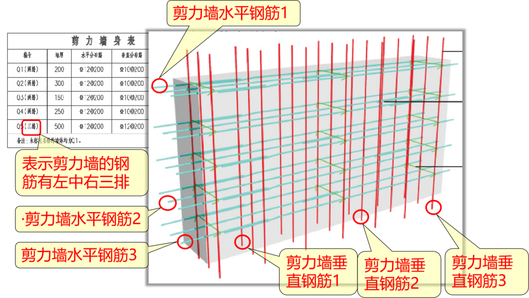

图2上墙的名称:Q2、Q3两个墙,只有名称没有配筋,配筋会怎么标注呢?如图3所示。
图3

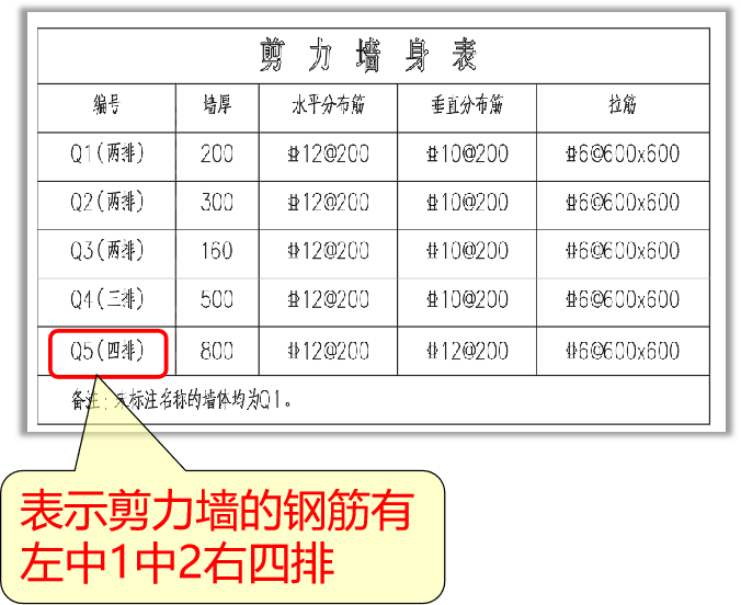

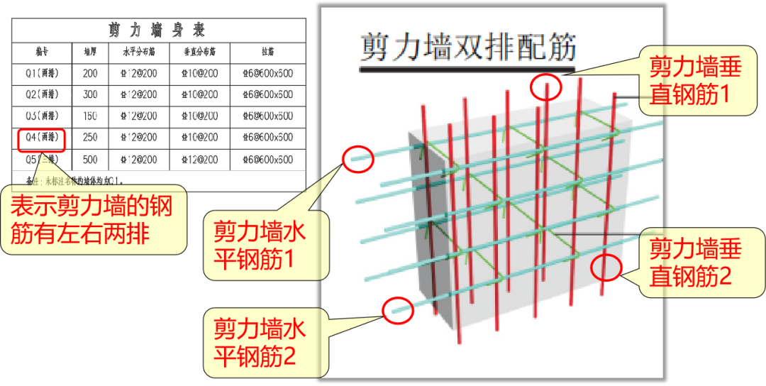

这个是把剪力墙的所以信息以一个表格的形式罗列出来,我们就叫它表格标注方法。标注的很详细,剪力墙的名称、所在楼层、墙厚、水平筋、垂直筋、拉筋。再来看另外一直标注方式,如图4所示。

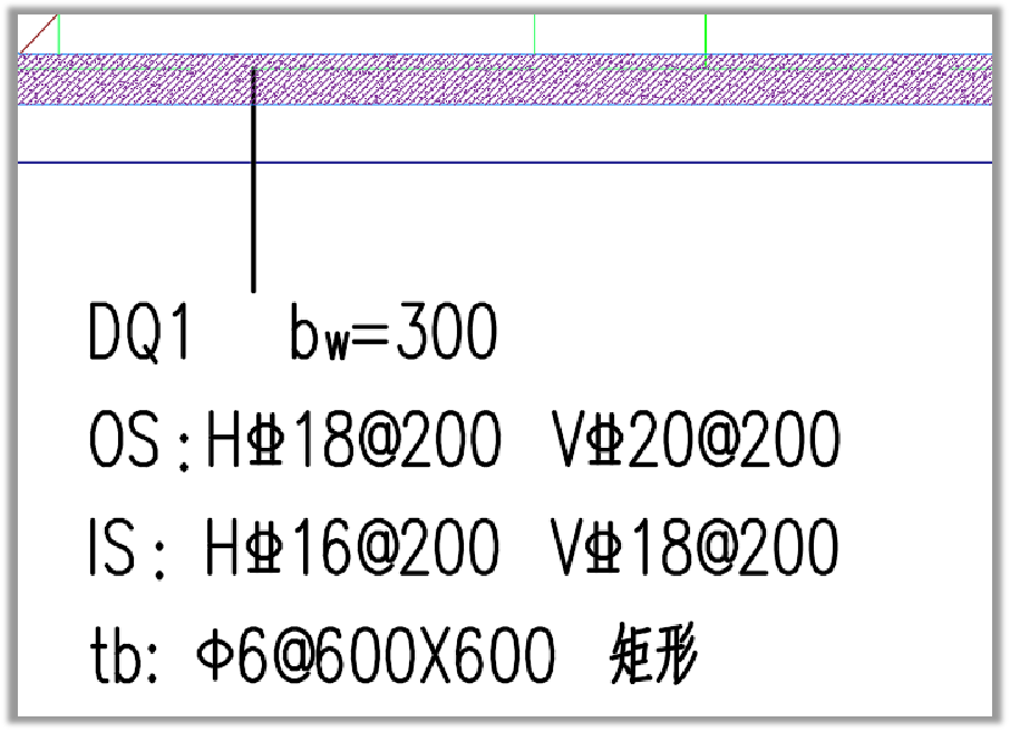

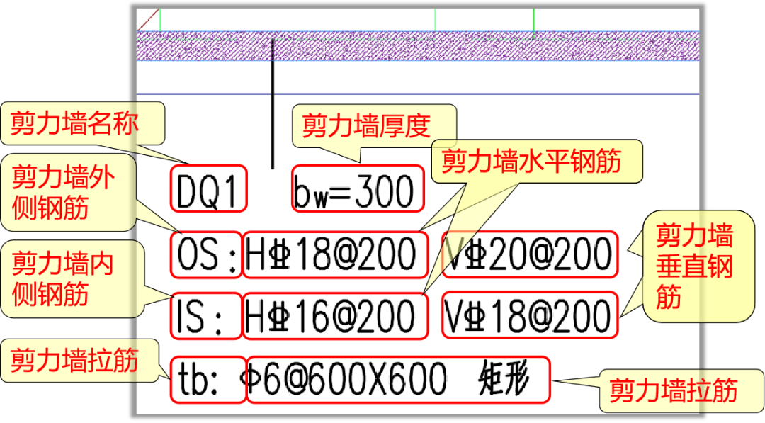

图4

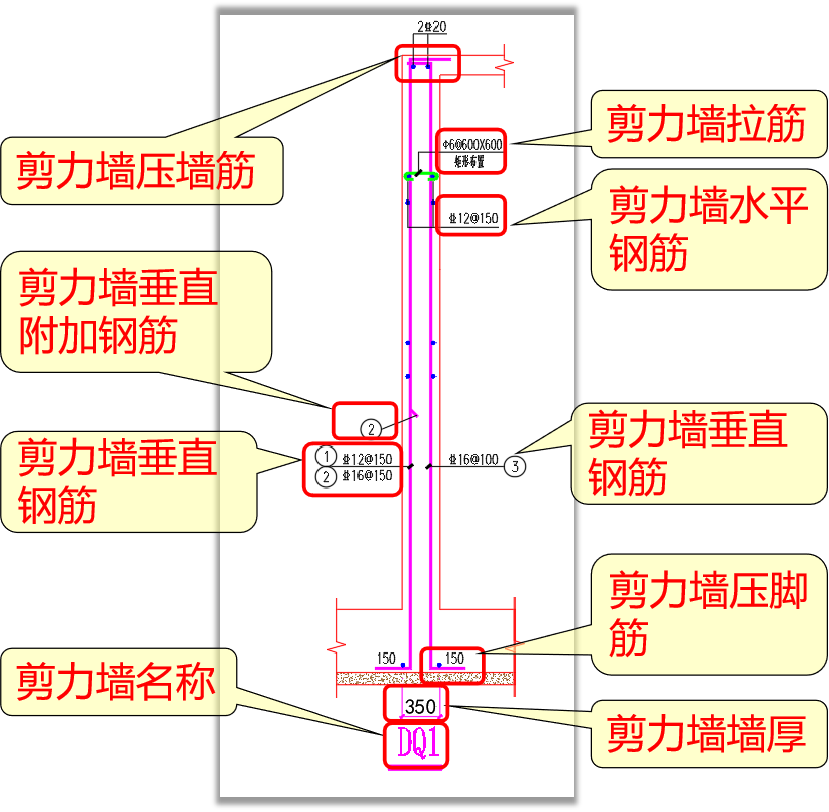

这个也是在墙上标注了名称:DQ1,这个名子怎么解释呢?原则还是一样的,是每个字的第一个字母,挡土墙,这个墙一般都会出现在地下,墙外面就是回填土,所以叫挡土墙,这个类型的墙钢筋相对比较多,表格形式不能完全体现,所以就把墙的剖面图画出来,直接标注钢筋,也有的图纸是在剖面图只标示意,钢筋也在表格里。下面就来看一下钢筋的标注。如图5所示。

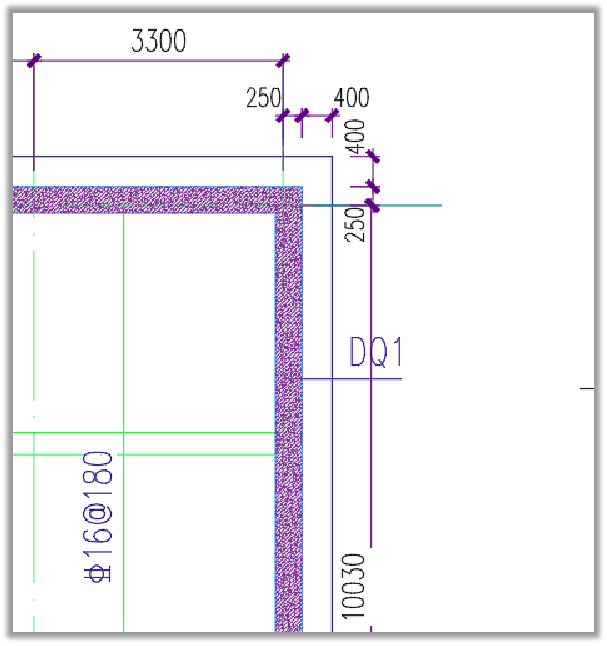

图5
图5上很多钢筋,除了水平筋、垂直筋、拉筋以外,还有垂直附加筋,压墙也压脚筋。还有一种钢筋,是带有英文字母缩写的,如图6所示。
图6
这个钢筋经常会有同学在问,下面就给大家说一下这些字母都代表什么钢筋,如图7所示。
图7
这个看懂了并不难理解。常用的钢筋标注,我们就讲这三种类型,下面总结一下。

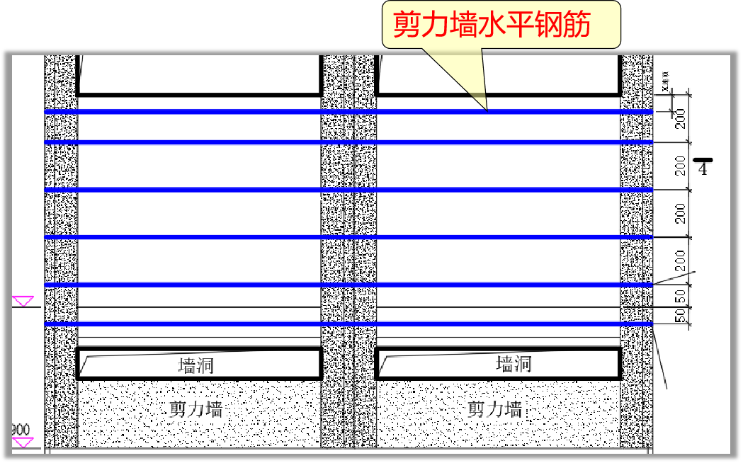

标注我们看懂了,那这些钢筋在剪力墙里是怎么排布的,必须有这个概念,对计算钢筋才有帮助。下面就一个一个来看钢筋的排布,也是最基本的,下面看水平钢筋,如图8所示。
图8

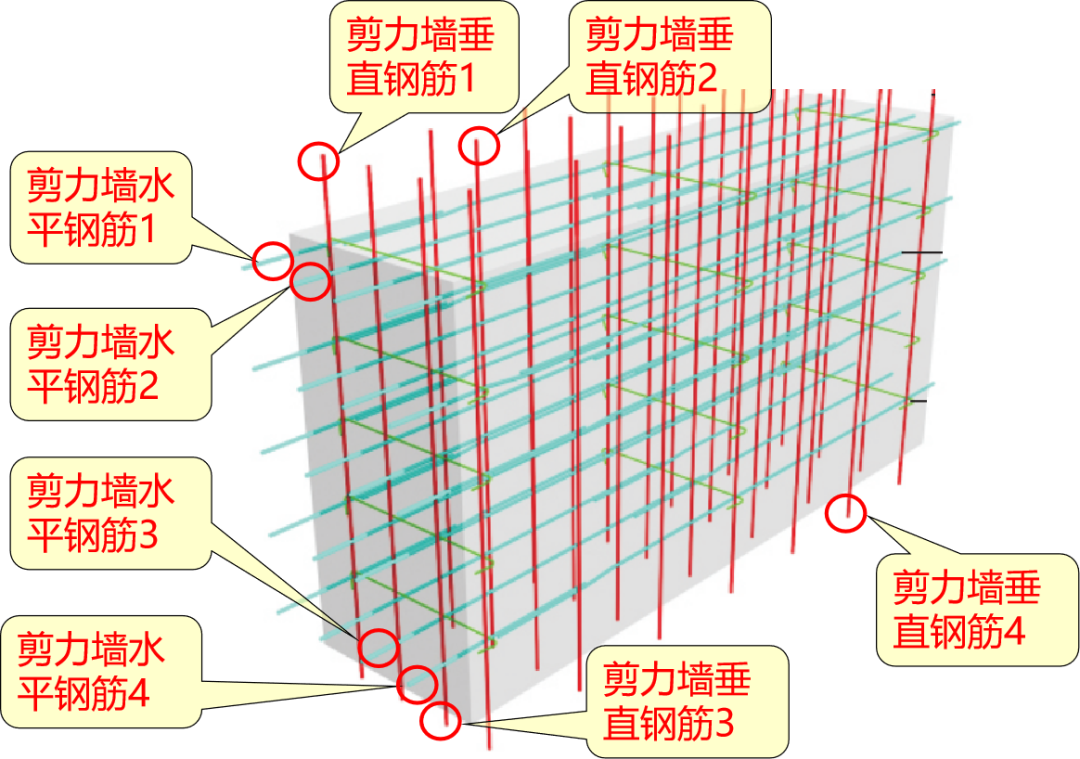

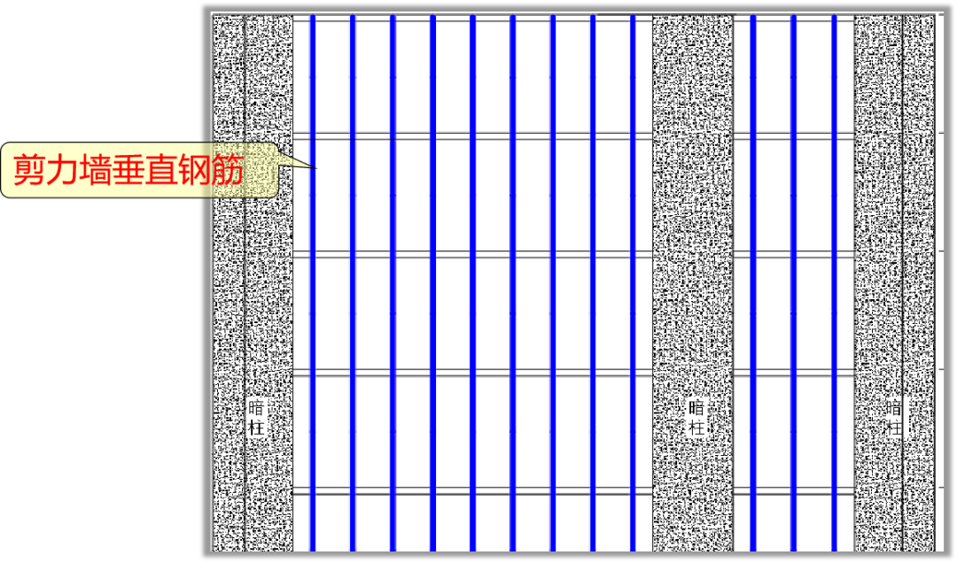

这个好理解,图纸是剪力墙的立面图,蓝色的线条是墙的水平筋,下面看一下垂直筋,如图9所示。
图9

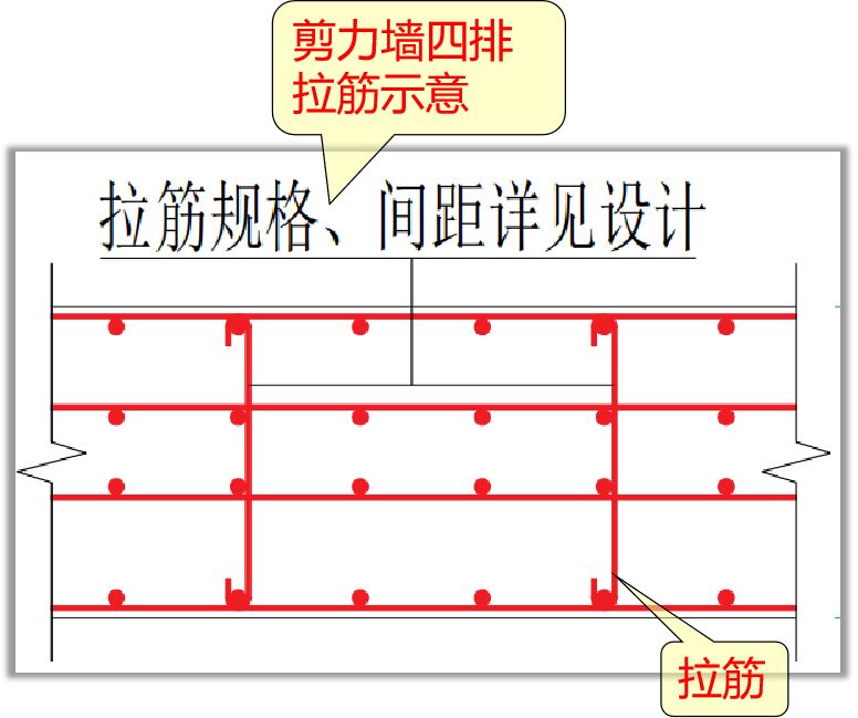

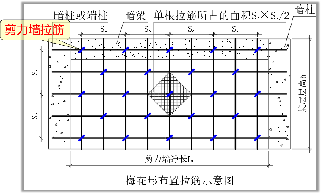

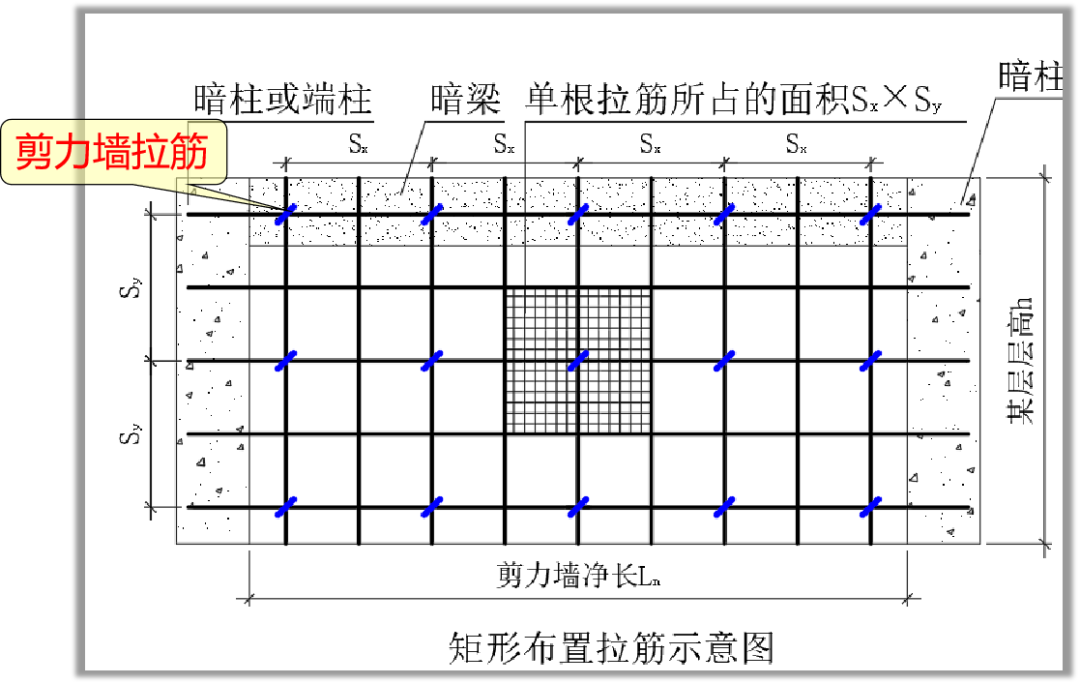

再看拉筋,如图10、图11所示
图10
图11
这两个图都是拉筋,但钢筋排数不同,量相差一半,这个是大家在做实际工程要注意的点。上面这几个图都是钢筋排布的平面图,下面为了让大家更清晰理解钢筋排布,先来看一下钢筋的三维图。如图12所示。

图12是2排钢筋的排布,剪力墙的钢筋都是钢筋网片立着放,墙左边一排,墙右边一排。3排钢筋的排布如图13所示。
图13
三排钢筋就是在两排钢筋中间多一层网片,下面在看一个四排钢筋的三维图,如图14、图15所示。
图14
图15

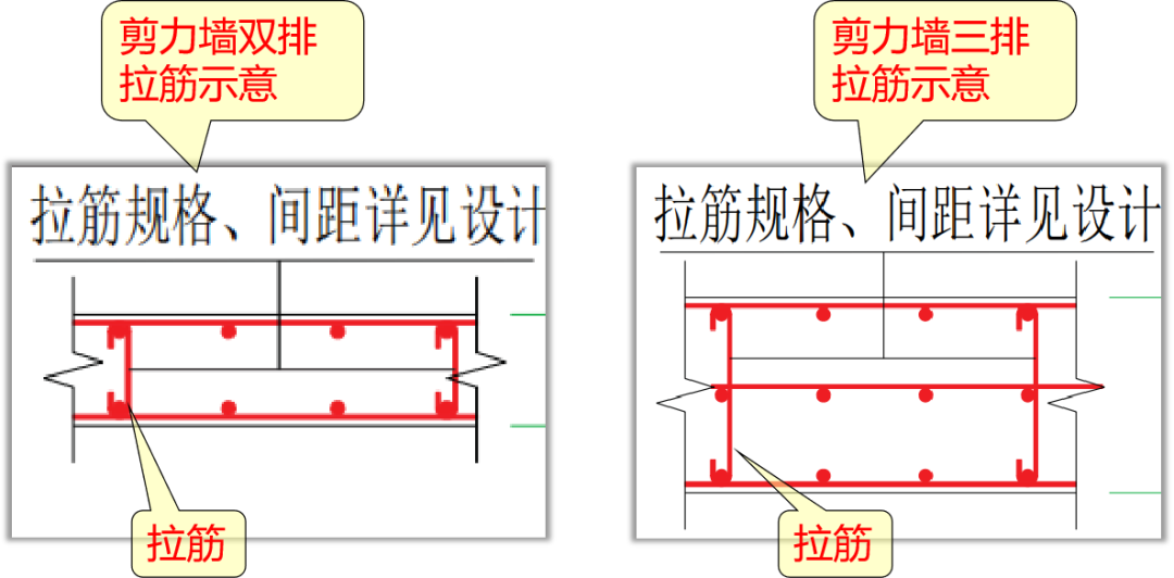

不管是几排的钢筋,其实道理是一样的,都是几个网片,下面再看一下几排钢筋针对的拉筋剖面图的显示,如图16、图17所示。
图16
图17
