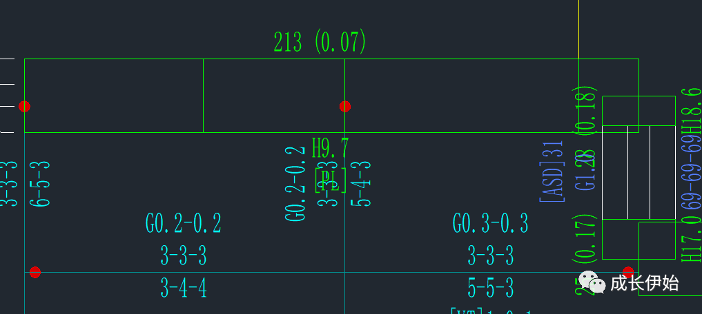

算例 1 、小偏拉墙肢,地上一层墙体, 截面550*2300,配筋截图如下,
02   算例 2 大偏拉墙肢
算例 2 、大偏拉墙肢,地上一层墙体, 截面550*4600,配筋截图如下,

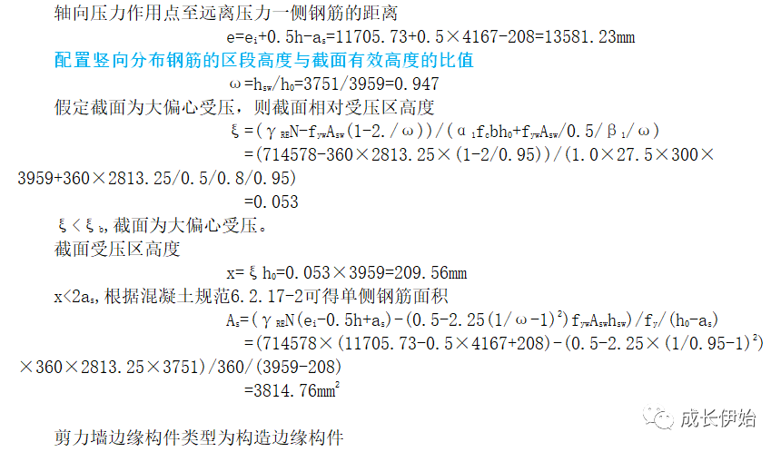

03   算例 3 偏压墙肢
算例 3 、偏压墙肢,地上一层墙体, 截面300*4167,配筋截图如下,

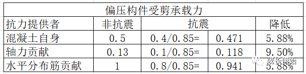

04   计算依据及思路总结
仔细查看计算书,知剪力墙计算依据的还是混凝土的基本原理,总结计算思路如下:
1)、偏压正截面:根据《混规》6.2.19 条和6.2.17条结合来计算
2)、偏压斜截面:根据《混规》6.3.21条(非抗震)和11.7.4条(抗震)
3)、偏拉正截面:根据《混规》6.2.23~25条和6.2.19条结合来计算
4)、偏拉斜截面:根据《混规》6.3.22条(非抗震)和11.7.5条(抗震)
05   总结
小坑点: SATWE 中轴力为负,表示压力,而在工具集小软件计算时,轴力为正,表示压力。
两点体会:
1. 偏压正截面计算手算工作量较大,参数多,易出错。
2.  偏压斜截面、偏拉正截面、偏拉斜截面计算量不大,简单明确,注册结构考试完全可以考察,算是一道能将考试与工作紧密结合的考题。
