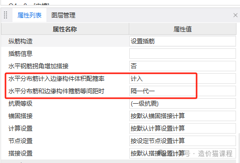

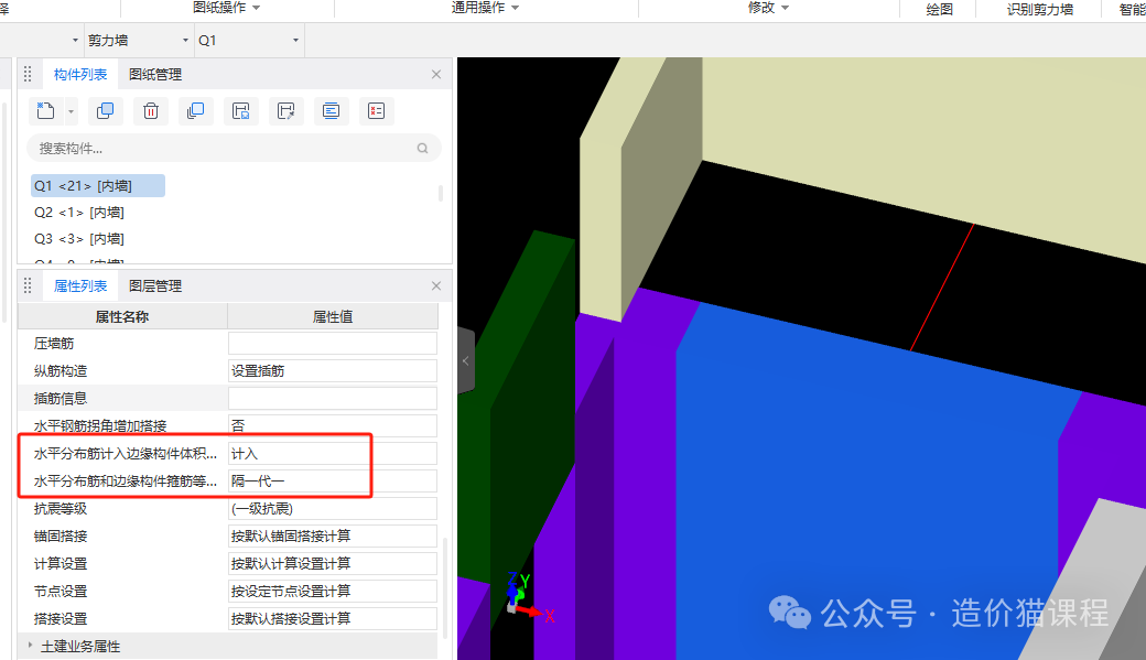

剪力墙这两个属性配置,是最不起眼的,需要我们多了解的,不然很可能吃亏
各位可以根据自己单位角度,配置下这两个不起眼的设置,多赚点奥!
我们上次视频讲过

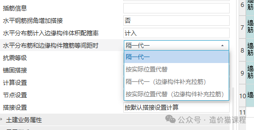

水平分布筋:剪力墙的水平钢筋
边缘构件配箍:其实就是暗柱的箍筋

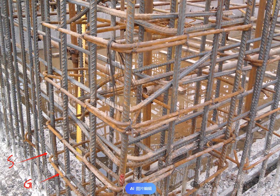

这两个其实会存在一定重合的,尤其是箍筋和水平钢筋间距相同的时候,那可以说每一根都重合了。
只要在施工中重合的钢筋都是有猫腻的!但是我们在实际操作中基本没有考虑过这一点问题。
所以这个设置就是对这种情况进行的明确。

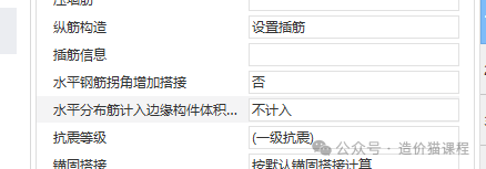

计入边缘构件配箍率:意味着重合部分的箍筋要被替代或者取消。
边缘构件补充拉筋:水平筋只有两根,但是箍筋是矩形的,所以严格来讲
想要替代箍筋,还差了两个拉筋方向的钢筋

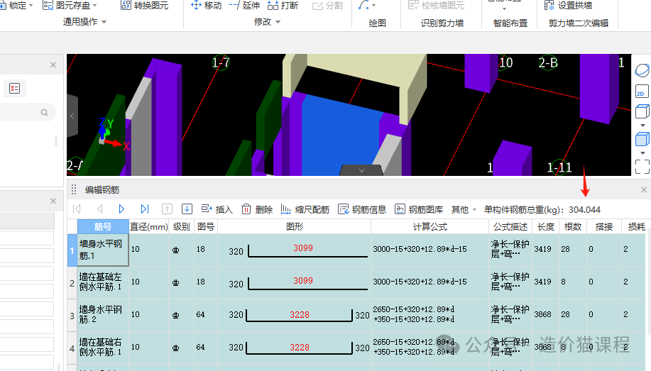

这个设置不单单影响约束边缘柱的箍筋量,其实还影响剪力墙的箍筋量,我们来看看钢筋对比吧,

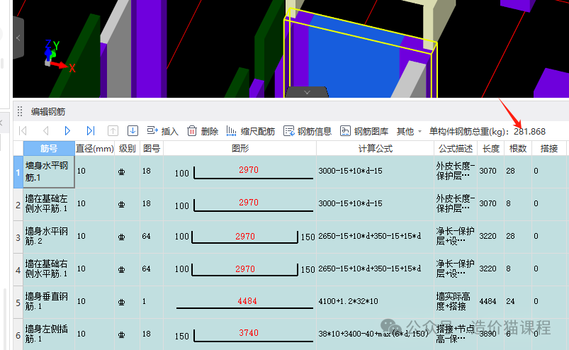

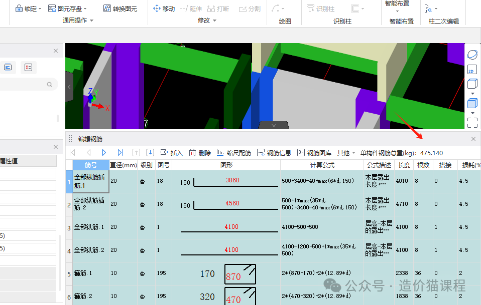

1.不计入配箍率:剪力墙【281.868】+柱子【475.14】=757.008

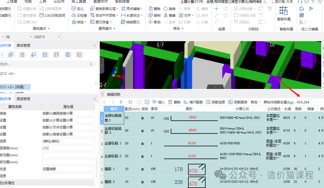

2.计入配箍率:剪力墙【304.044】+柱子【459.264】=763.308
这些对比其实有些出乎意料了,为什么进行了替换,反而工程量更大了。这个我们具体不在详细说明。
主要是因为剪力墙的那个钢筋在端部会有一个重叠【图集里面就这样画的】
