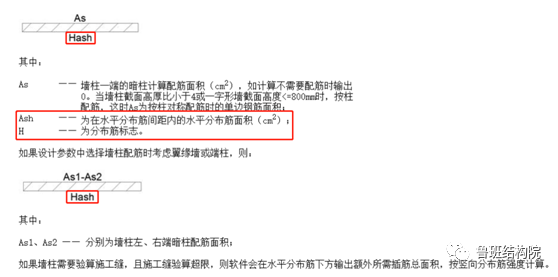

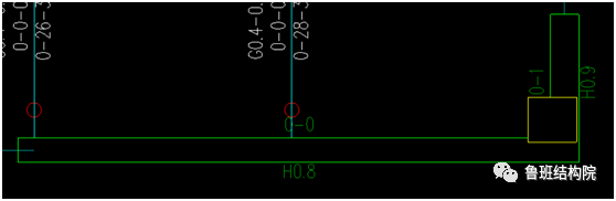

上图是yjk的计算结果。如何根据计算结果配筋呢?

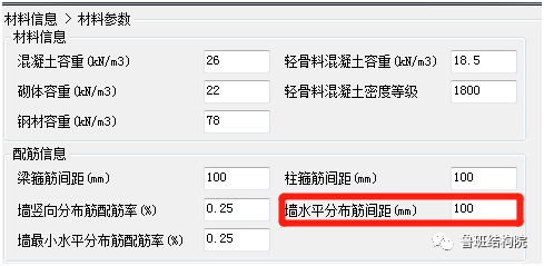

1、首先确定一件事,就是前处理中剪力墙的水平筋间距到底是多少?看下图。
2、其次就可以根据计算简图配筋了。看下图yjk的计算简图说明。

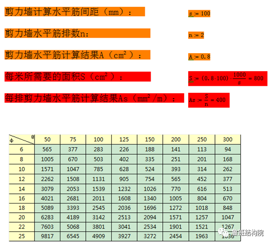

结合此例,0.8代表水平分布筋间距为100mm时,需要水平分布筋面积为0.8cm?。计算如下
单位换算:0.8x100=80mm?
每米需要面积:80x(1000/100)=800 mm?
两排配筋,每排每米需要:800/2=400 mm?

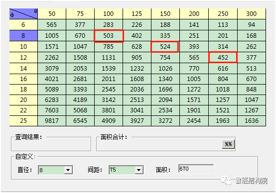

3、最后一步就查表的事了。
这个需要注意的就是墙体钢筋习惯上间距采用100,150,200,250,可以配合纵筋一起选用。

其实本身计算很简单,同样的问题面对不同的设计师,差别在于配筋之后的思考与总结。如果实际项目每个这样算,那就很难受了,重复的机械劳动交给电脑就可以了。看下图(mathcad计算结果)。

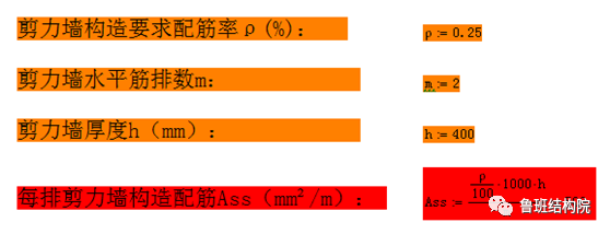

另外,平时工作需要经常根据配筋率计算墙体构造配筋,有条件的话,最好单位统一整理好表格。设计师自己也可以简单的编写个计算表格,随时查看。见下图(mathcad计算结果)。
