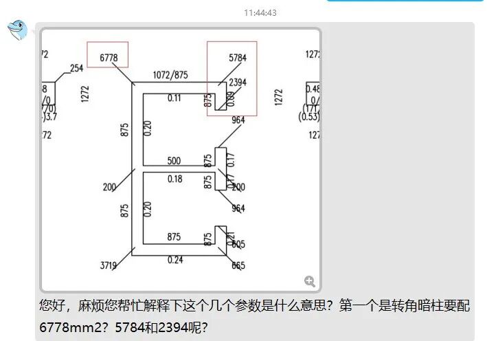

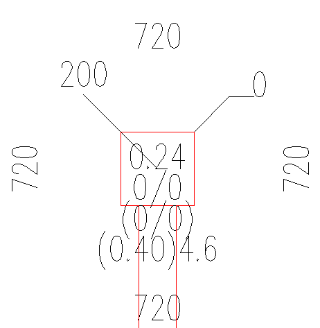

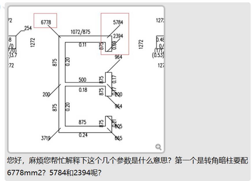

最近有客户发来一张截图如下图所示,客户想知道圈出来的配筋面积是如何查看的?
图1 提出问题

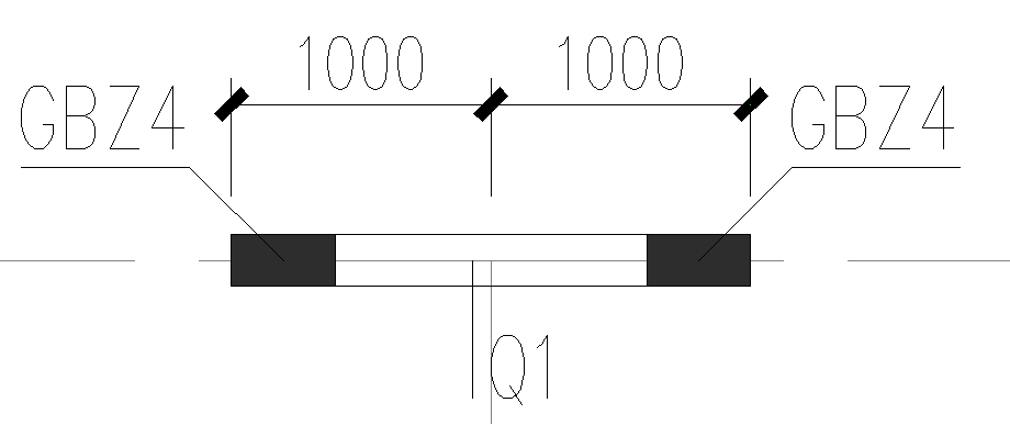

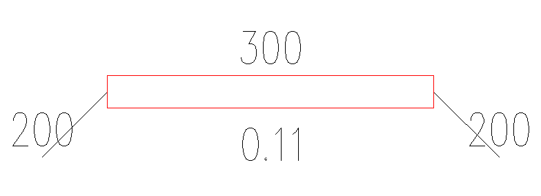

1. 一字型剪力墙
在下右图中,一字型剪力墙端部200为各个构造边缘构件GBZ4的纵筋配筋;300为墙身水平竖向分布筋配筋结果(墙身两侧共300),水平和竖向分布筋为施工方便一般取相同结果(下同);水平小数为轴压比。
图2 一字型剪力墙配筋

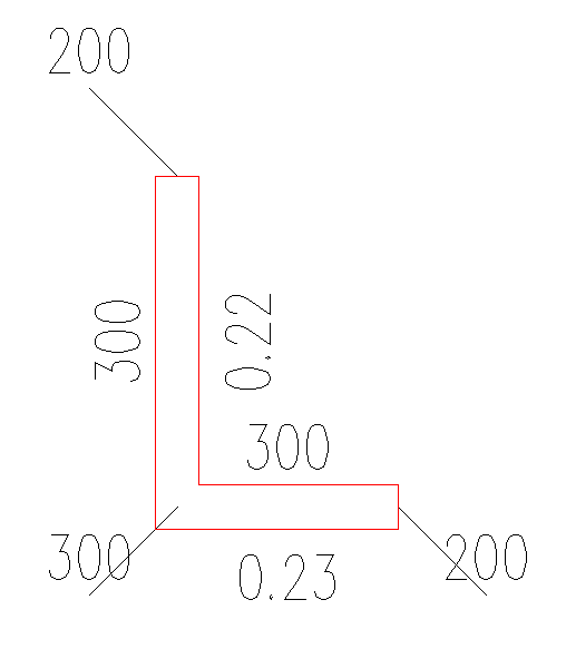

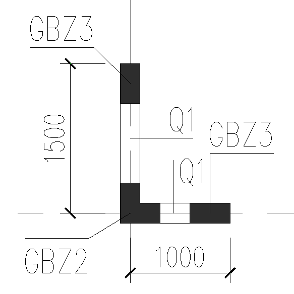

2. L型剪力墙
在下右图中,L型剪力墙端部200为各个构造边缘构件GBZ3纵筋配筋;墙身水平段300为墙身水平竖向分布筋配筋结果(墙身两侧共300);小数为轴压比;墙肢相交处300为构造边缘构件GBZ2纵筋配筋。
图3 L型剪力墙配筋

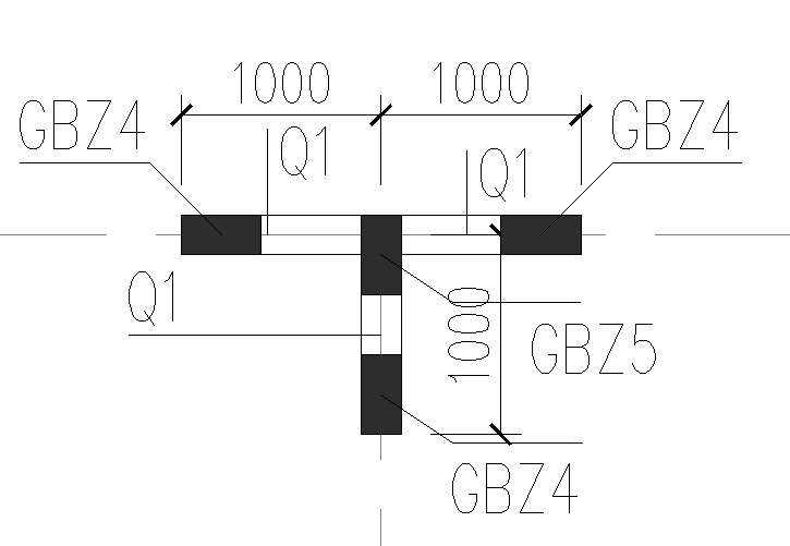

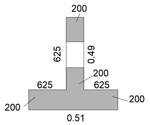

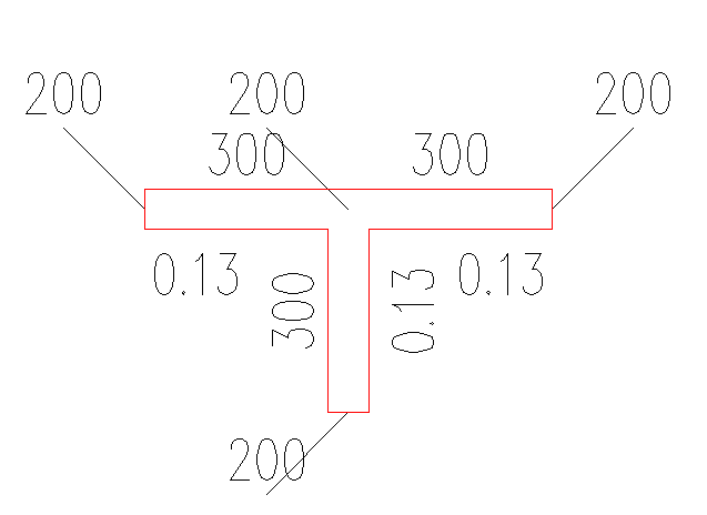

3. T型剪力墙
在下右图中,T型剪力墙端部200为各个构造边缘构件GBZ4纵筋配筋;水平段300为墙身水平和竖向分布筋配筋结果(墙身两侧共300);小数为轴压比;T型剪力墙墙肢相交处300为构造边缘构件GBZ5纵筋配筋。
图4  T型剪力墙配筋
在介绍完常见剪力墙配筋结果如何查看后,接下来看一下如何回复客户提出的问题。
4. 回复问题
图5 解释说明
上图中,6778代表左上拐角处的边缘构件纵筋配筋,5784为右上角边缘构件纵筋配筋,2394为剪力墙端部边缘构件纵筋配筋结果。小数为剪力墙轴压比,水平段数值如1072/875代表墙身两侧水平分布筋配筋值为1072,两侧垂直分布筋配筋值为875。
在有了剪力墙钢筋计算配筋结果后,如何得到实际配筋值?
以上图5为例,左上角暗柱实际配筋面积应不小于6778mm?/m,右上角处因两个暗柱距离较近可以合并成一个暗柱,则配筋面积为5784+2394=8178mm?/m。墙身水平分布筋按照对应位置配筋值(两侧总共配筋值)配置钢筋。

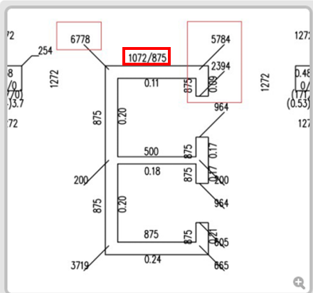

1.当墙身水平分布筋显示内容为用分号隔开时,如下图1072/875,其中1072是指的墙身水平分布筋配筋面积,875是指的墙身垂直分布筋配筋面积。
图6 墙身分布筋

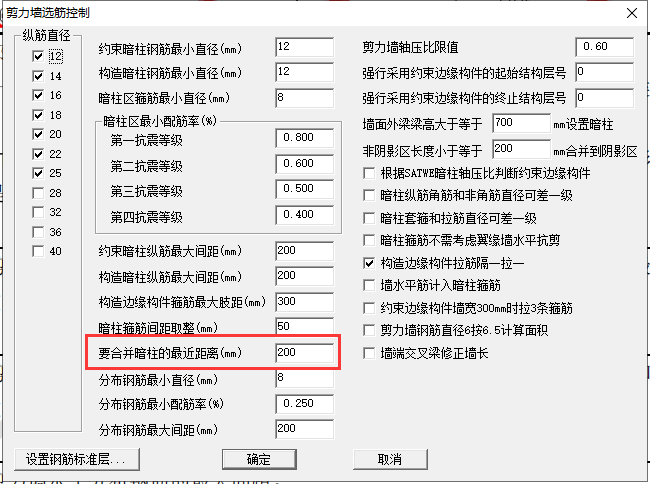

当两个暗柱距离较近时,暗柱会自动合并,此参数可以在平法配筋——剪力墙选筋控制设置。当相邻两个暗柱区的距离小于所输入的限值时,程序将合并两个暗柱区为一个。
图7 合并暗柱的最近距离

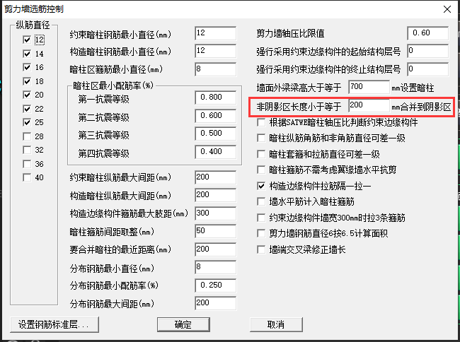

3.非阴影区长度较小,软件自动将其合并到阴影区。
当非阴影区长度小于设定值,自动合并到阴影区,此参数可以在平法配筋——剪力墙选筋控制设置,与约束边缘构件配箍特征值λv配置范围相关。

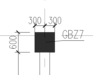

4.剪力墙有端柱时,剪力墙端柱处的暗柱总钢筋应为柱的纵筋总面积和墙端暗柱面积之和。
图10 带端柱配筋
如上右图所示,此时剪力墙端柱处暗柱总配筋值为200+720×4=3080mm?
