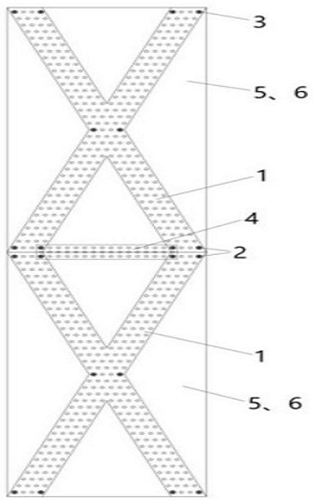

一种叠合剪力墙混凝土板的连接件
图1.连接件结构示意图

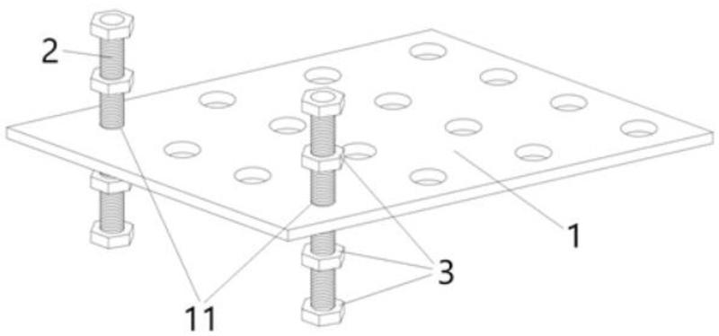

连接件包含连接板、螺杆以及锁紧螺母对。其中连接板上设置有连接孔;螺杆固定在连接板的连接孔处,在伸出连接板的两侧各有一螺纹段;锁紧螺母对由两个螺母构成,设置在螺杆的两端,与螺杆的螺纹段配合,在两个螺母间形成锁紧叠合剪力墙中单面混凝土页板。
图2.连接板与螺杆的连接处示意

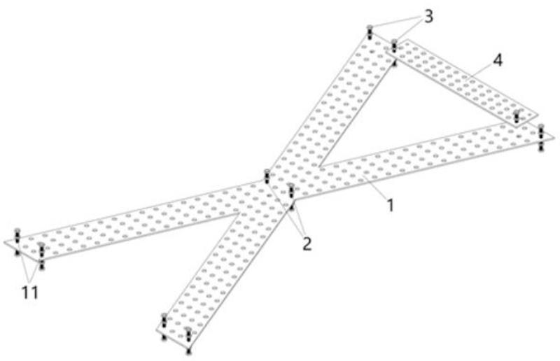

连接板设置成X型,在X型连接板上有至少5个连接节点且均位于X型连接钢板的4个端部和交点处,连接件结构示意图,如图1所示;每个连接节点上设置有两个螺杆,且螺杆与连接板焊接固定或可拆卸连接,如图2所示。
为使混凝土板连接件之间相互连接,在连接板的至少一个端部设置拼接板,拼接板为带孔钢板,通过螺杆与连接板固定,用于将两个连接板连成一体,其中拼接板与连接板的连接示意图,如图所示。

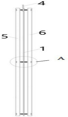

本工程中叠合剪力墙包括两个结构完全一致的单面混凝土页板,且页板之间通过装配式带钢板支撑的叠合剪力墙的连接件连接,叠合剪力墙结构如图所示。
其中混凝土页板由预埋钢筋网片、预埋套筒通过混凝土浇筑而成,预埋套筒布置于预埋钢筋网片上;连接件由冲孔钢板与双面螺钉焊接而成,其特征在于冲孔钢板与混凝土板预埋套筒所对应的位置冲孔,将双面螺钉置于冲孔点的中心处并焊接,因双面螺钉的螺纹直径略小于预埋套筒的内径,故使螺钉可以穿过预埋套筒。

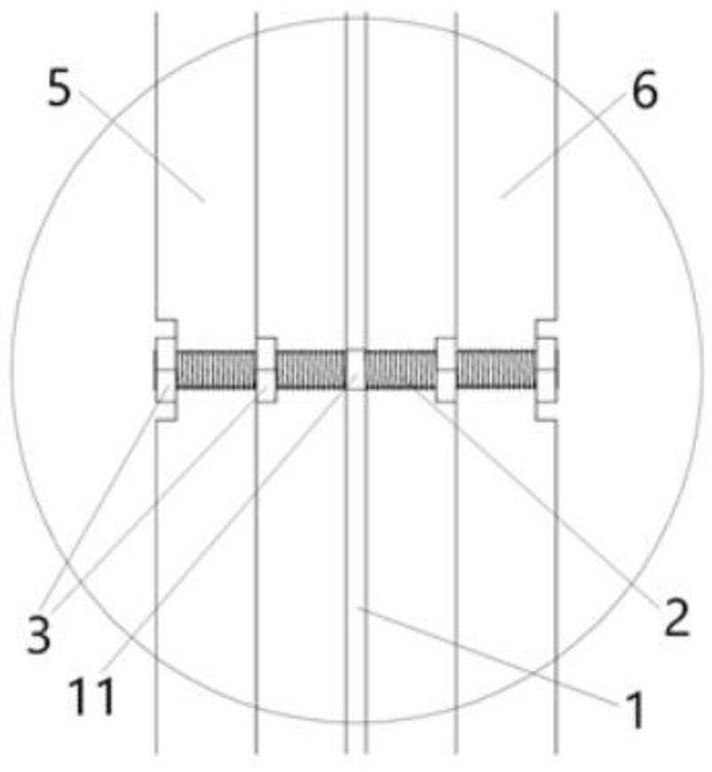

预埋套筒按连接件双面螺钉的焊接位置进行设置,现场钢板焊接时对连接件交叉布置成“X”型;双面螺栓采用六角螺帽与螺钉两端的混凝土板相互固定,并布置于混凝土A面页板、混凝土B面页板之间的中心位置,A面页板、B面页板上预埋套筒对应位置的表面设置预埋凹槽,便于进行六角螺母加固混凝土板的施工操作,且施工后期在凹槽处填上水泥砂浆,有利于剪力墙的美观性。
上下墙体间的连接件同样采用双面螺钉进行连接加固,厚度方向布置于混凝土A面页板、混凝土B面页板之间的中心位置,高度方向布置于上下墙体间的中心位置,其中叠合剪力墙结构A部位放大示意图,如图3所示。
