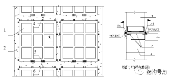

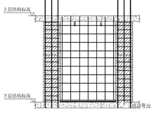

该标准是由工程实践一线单位组织专家编写的一本简化预制墙板上下分布筋连接的协会标准,可避免一直以来,剪力墙分布钢筋套筒灌浆、浆锚搭接等连接方式不能保证施工质量带来的隐患,并可减小其他方式的竖向分布筋连接带来的工时损耗,简称为SGBL(ShuGangBuLian)体系。其主要构造特点如图2~图4所示。
图1《竖向分布钢筋不连接装配整体式混凝土剪力墙结构技术规程》封面
图2带交叉斜筋的下部不出筋墙板立面连接示意
图3 无交叉斜筋的下部不出筋墙板立面连接示意
图4 墙板上下钢筋位置示意
从图4可以看出,上层墙板在楼面处采用座浆方式连接。

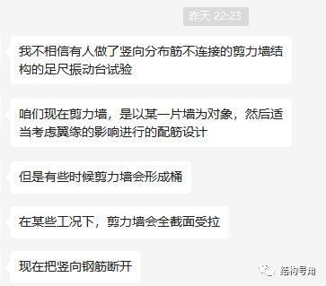

有些同志也说出了自己的看法:
    其实,对于墙体平面内受力来说,中间分布钢筋的效率确实比较低。施工也确实繁杂,对于现浇剪力墙结构,尚可忍受,对于装配式墙体结构,要实现等同现浇的竖向连接往往差强人意。该体系通过以下措施可以保证墙体的面内压弯甚至大偏拉、局部小偏拉受力:
★现浇边缘构件通过正截面承载力等效原则加大竖向受力钢筋保证剪力墙构件承载力不降低。
图2中的斜筋示意,该体系标准中有说明:剪跨比小于0.8,且对截面受剪性能要求高的特殊 SGBL装配整体式剪力墙结构,预制墙板可设置斜向加强筋,其他情况下,预制墙板不宜设置斜向加强筋。
可以看出,此种斜向加强筋仅用于个别情况,且其水平剪力集中传至现浇边缘构件的较小截面楼面节点上部,对此区域的抗剪能力有较高的要求。该体系的适用高度如下表:

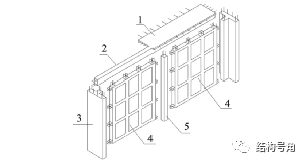

在此体系出现之前,有一部体系标准为《密肋复合板结构技术规程》JGJ/T 275-2013(图5),其体系构造为图6所示,其核心构件为密肋复合墙板(图7)。密肋复合墙板是以低强轻质材料制成的块体(如加气混凝土砌块)为内模,截面及配筋较小的钢筋骨架为肋格、浇筑混凝土而形成的墙板构件。根据墙板肋格材料的不同,可分为钢筋混凝土密肋复合墙板和轻钢密肋复合墙板,钢筋混凝土密肋复合墙板简称为密肋复合墙板。
图5  《密肋复合板结构技术规程》封面
图6  密肋复合板结构构造(普通钢筋混凝土肋格)
1—楼板;2—现浇连接梁;3—现浇边缘构件(多层时为连接柱);
4—预制密肋复合墙板;5—现浇中部连接柱
图7  钢筋混凝土密肋复合墙板构造示意
1—肋梁;2—肋柱;3—填充块体预先布置作内模

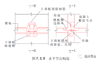

当用于高层结构时,楼层处连接构造采用焊接连接(图9)。
图9  高层密肋复合板结构墙板间的竖向连接
1—密肋复合墙板;2—边缘构件;3—连接柱;4—连接梁;5-墙板内预埋件;6-连接梁内预埋件;7—板底坐浆

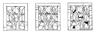

密肋复合板结构体系发明的初衷是为响应墙体改革的号召,大量替换砌体砖墙或普通框架填充墙并有效改善其抗震性能,如砌体结构墙体的大X形裂缝转换为密肋复合墙板的密集分散的小x形裂缝,达到耗能途径(图10)。
屈服阶段        极限阶段       破坏阶段
图10a  密肋复合墙体典型破坏过发展示意
图10b  砌体结构墙体典型破坏示意
密肋复合墙板在水平荷载作用下,裂缝首先出现在低强度材料(如加气混凝土砌块)处,由于受到加强框格的约束,其裂缝被限制在一定范围,在反复荷载作用下,一方向荷载产生的裂缝在反方向加载时将趋于闭合,能继续有效地承受荷载,墙板整体承载能力不会明显降低,使得低强度材料有效参与结构的抗侧力体系成为可能;另外,由于众多裂缝在框格内的闭合与开展,类似耗能装置,可有效提高结构的耗能能力,使主体结构在大震中不致有较大损坏。

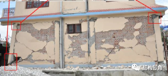

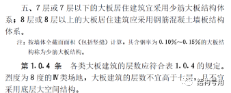

由于肋格布置稀疏,密肋复合墙板中的钢筋配筋率较低,不由得想起JGJ 1-2014标准的前身:JGJ 1-1991《装配式大板居住建筑设计和施工规程》(图11),该标准是我国装配式住宅体系中比较有代表性的一部标准,也是建国后参照国外建设经验,引进并总结消化的装配式建筑体系。
图11 装配式大板居住建筑设计和施工规程
该标准中有“少筋大板结构墙体”的字样。
他的连接构造以说明及建议的连接构造体现:
    该阶段的装配式板式结构,由于建筑做法不合理,施工要求难以达标,造成大量的跑冒滴漏,未能形成有效的生产力。
