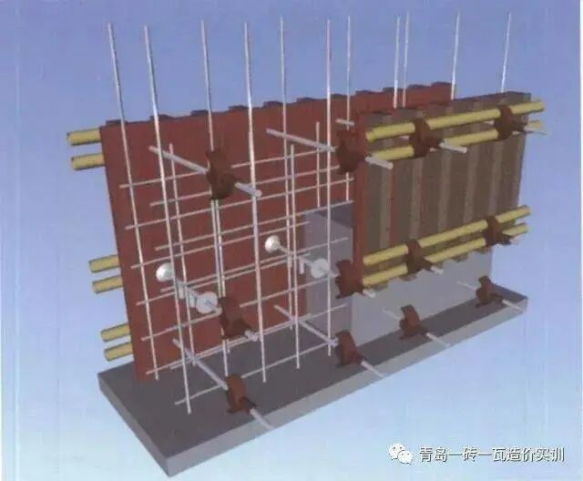

剪力墙结构在施工过程中容易出现 外部剪力墙接茬不齐,主要原因是混凝土浇筑过程中 模板底部出现涨模从而导致混凝土成型后连接处不平整。此施工工艺是在下层混凝土浇筑时 通过预埋球预留螺杆,用于固定上层剪力墙模板,从而避免外墙接茬不平整及跑漏浆等质量通病的出现,此工艺不仅可以减少支模时架设底部支座的工作,而且会减少周转材料的投入。
二、施工工艺流程
1、 工艺流程
完成下层模板支设和钢筋绑扎工作→将预埋球固定于钢筋上→浇筑混凝土→外模板拆除→预埋球外侧旋入螺杆(如图1所示),将上层模板底部固定于螺杆之上→上层混凝土浇筑。

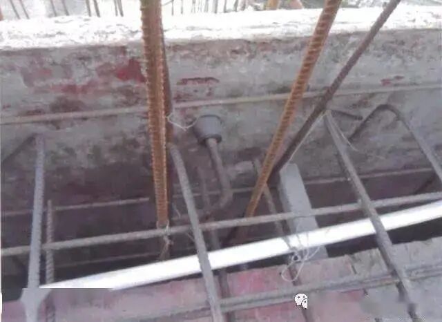

(2)将预埋球固定于钢筋上。
在预埋球较细的一端(里端)旋入带丝的螺杆,旋入长度与1cm左右。根据剪力墙模板加固需要,用扎丝把旋入预埋球的螺杆固定于梁或剪力墙钢筋上,保证预埋球粗端紧靠外侧剪力墙或梁模板(如图2所示)。
图2 预埋球安装示意

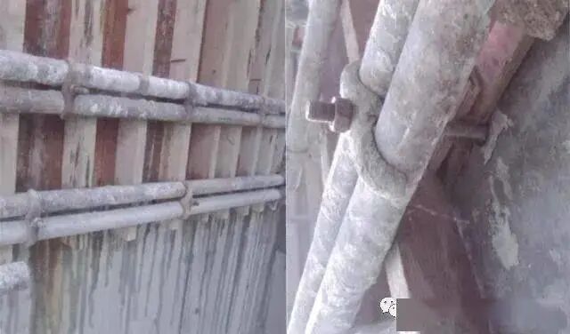

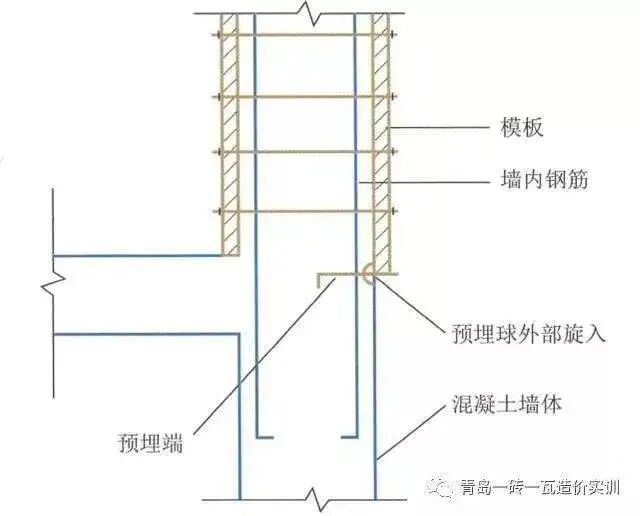

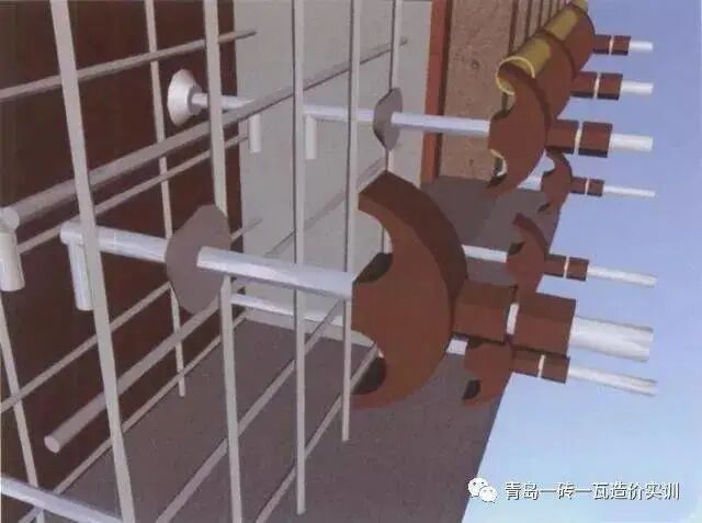

(5)旋入两端带丝的螺杆,进行上层墙板的支设工作(如图3、图4、图5所示)。
图3 预埋球外侧螺杆安装示意
图4预埋球外侧螺杆安装示意
图5 预埋球外侧螺杆及上层墙模板安装现场图

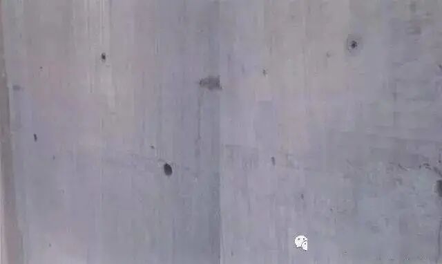

(6)进行上层混凝土浇筑工作。
混凝土浇筑完成后效果
