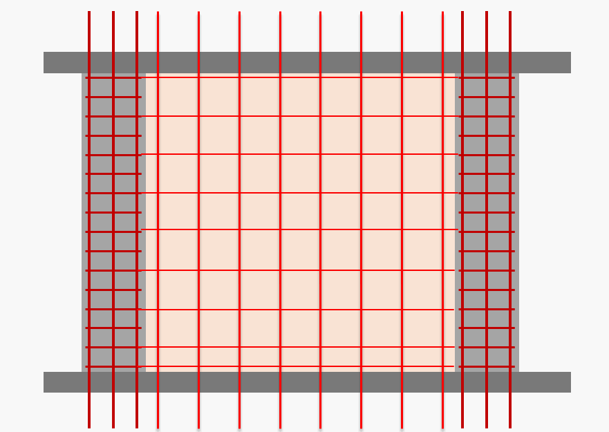

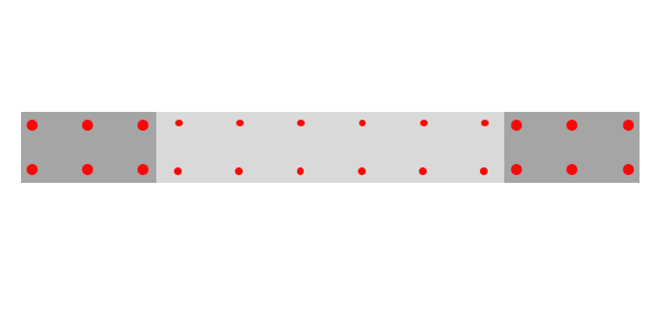

这种方法是适当加大两侧暗柱纵筋、墙内布置交叉斜筋,
目的是, 方便装配式剪力墙制作、安装, 毕竟一片预制剪力墙仅施工暗柱部分套筒连接,比加上分布筋套筒的工作量和复杂程度均大大降低,也更容易保证施工质量。

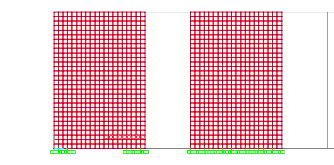

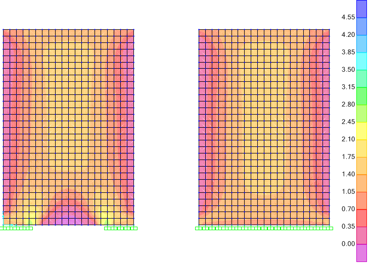

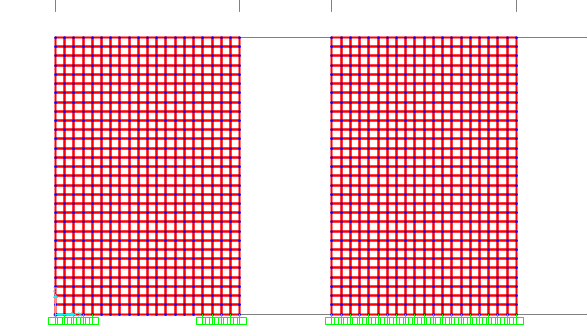

来建模两片3米高、2米长的剪力墙,墙顶施加面内水平荷载,两者底部支座情况不同;
顶部施加水平荷载后,观察变形情况可知,两者变形情况基本一致,

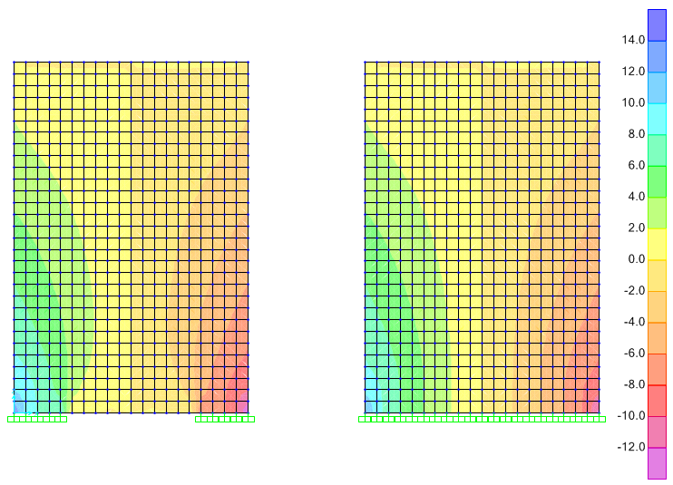

计算内力如下:
上图为竖向拉压内力对比,
可知二者内力分布范围、幅度基本相同,
二者根部,水平作用引起的拉压力,基本在暗柱范围内;
左图的断开方案中,中部钢筋断开后,中部拉压内力向暗柱部分 集中, 所以暗柱纵筋需要加强;
上图为剪应力对比,
左图断开方案中,底部区域,剪应力向暗柱根部聚集,在暗柱内侧边缘形成应力集中趋势,
故,需要布置 交叉斜筋 抵抗;

我们将墙分布筋,等面积加到暗柱纵筋内,
保持断面内, 有效连接 的暗柱纵筋及墙 纵筋之总面积不变 ,对比计算;

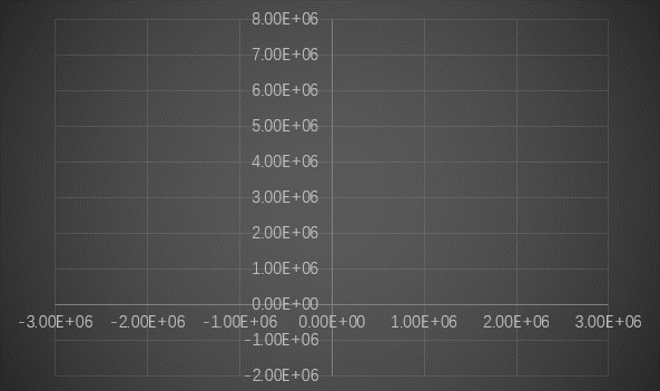

两个断面分别求出N-M图如下:
上图为短轴的N-M曲线
可知,墙分布筋截断,等量增大暗柱纵筋后,本方向承载力整体略有增大;

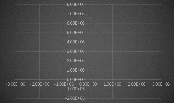

上图为长轴的N-M曲线,
墙分布筋截断,等量增大暗柱纵筋后,本方向承载力 基本持平 ;

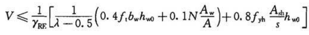

受剪承载力就甭算了,观察完规范抗剪公式后,会发现其中,根本就没有墙竖向筋的影子图片;
