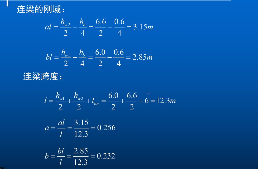

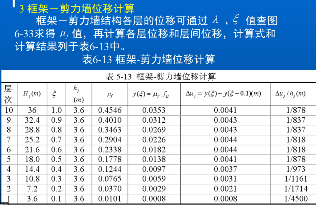

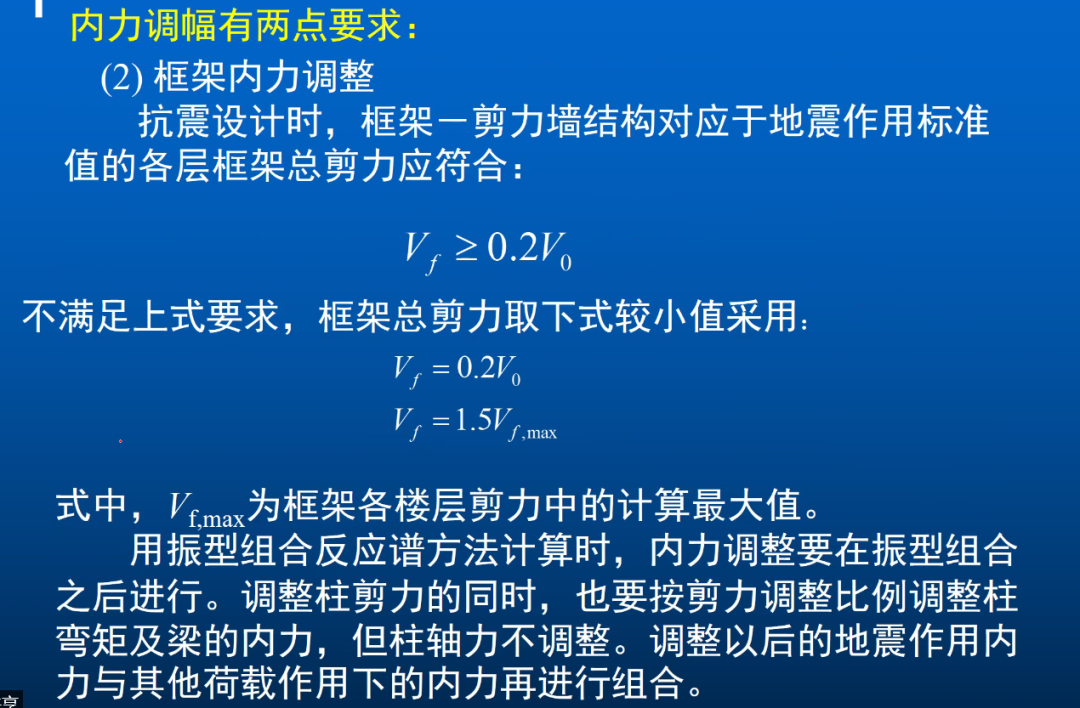

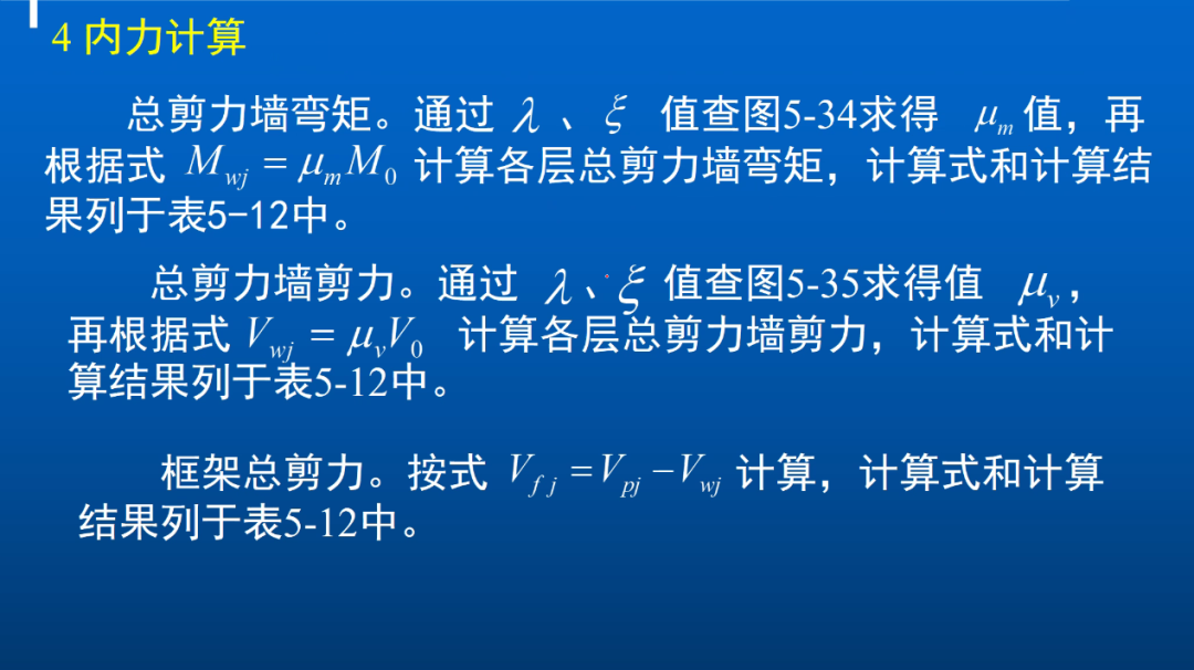

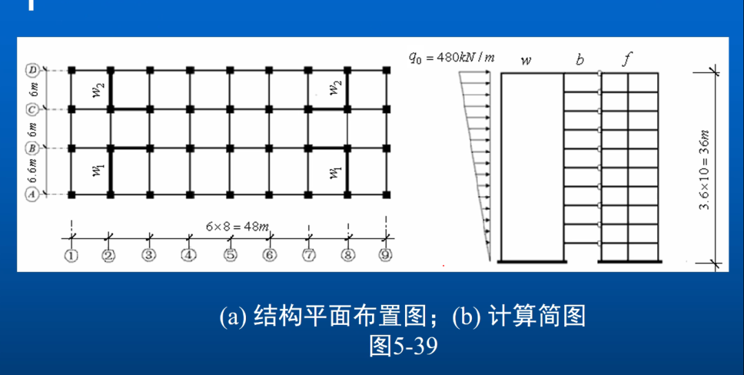

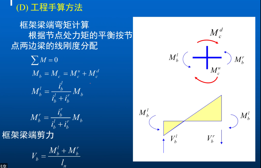

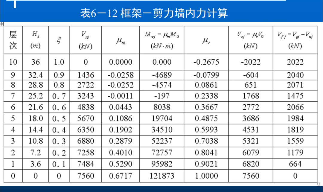

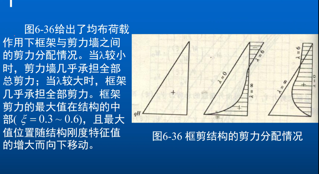

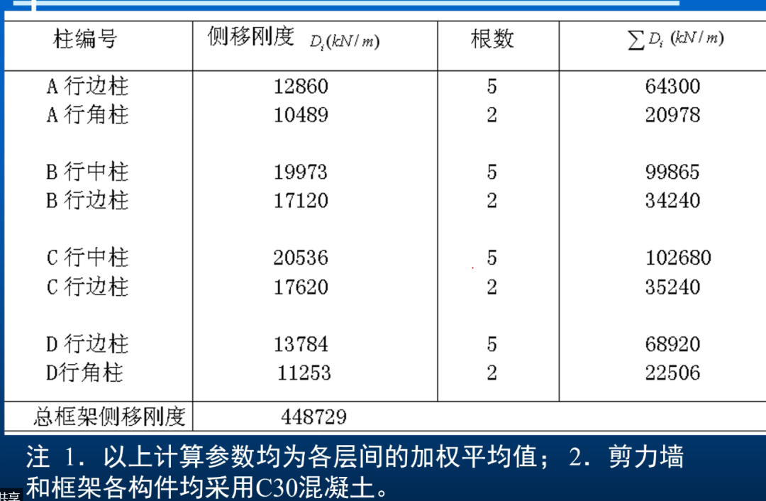

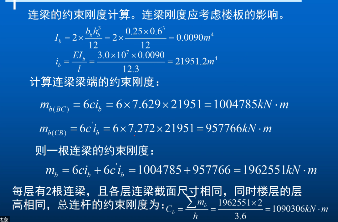

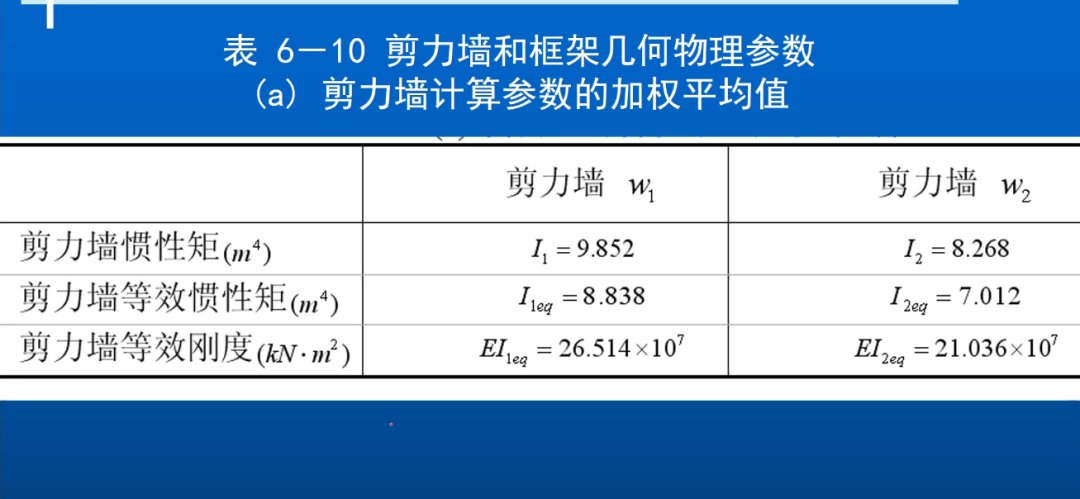

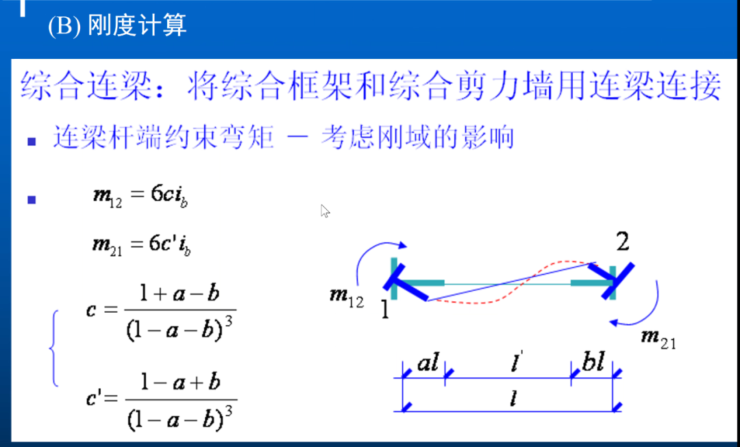

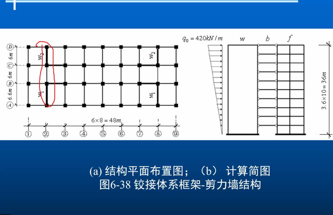

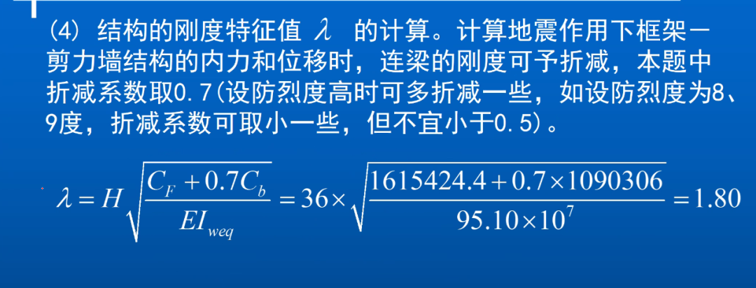

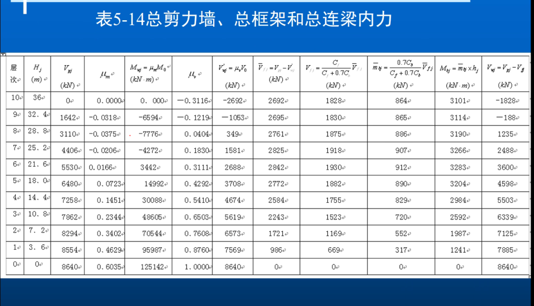

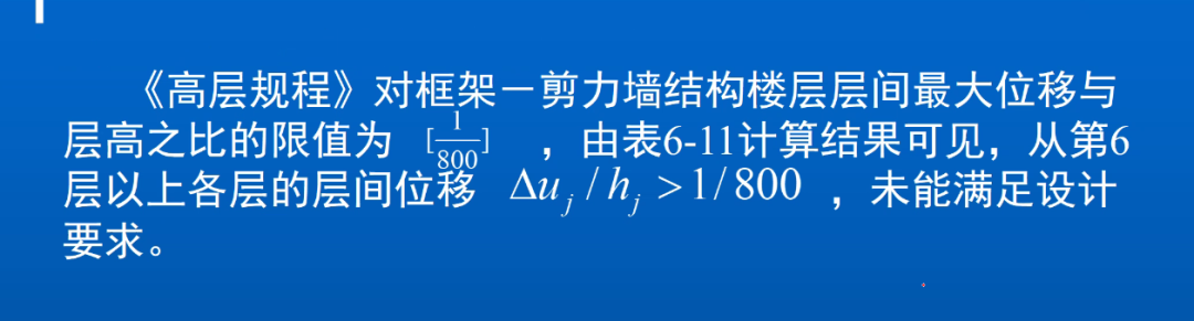

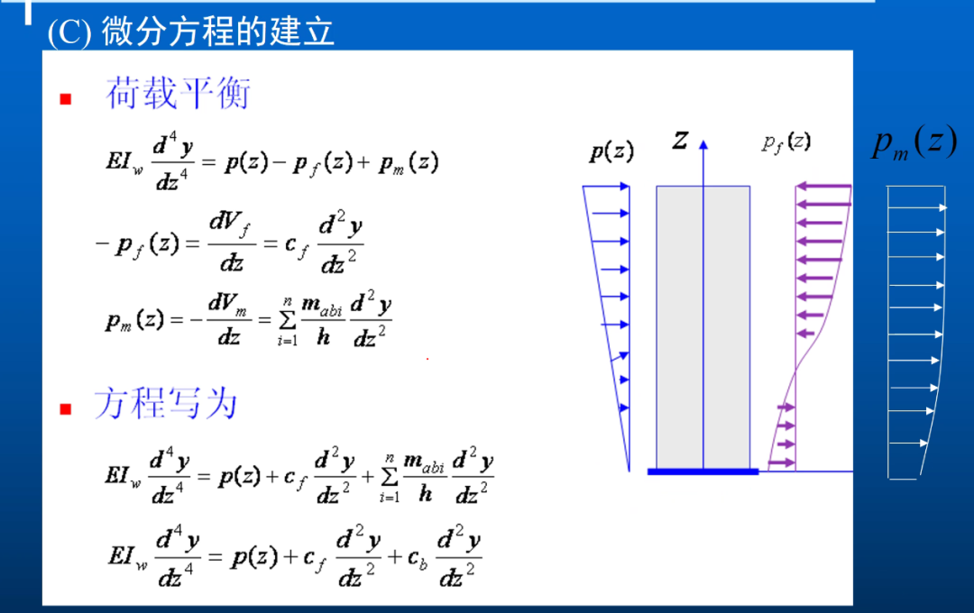

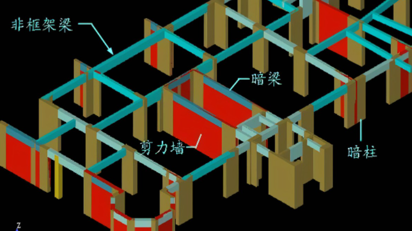

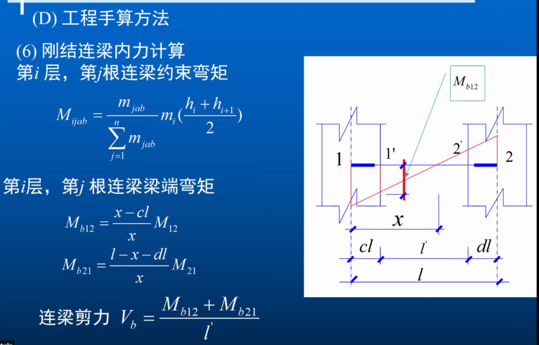

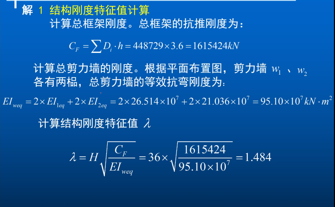

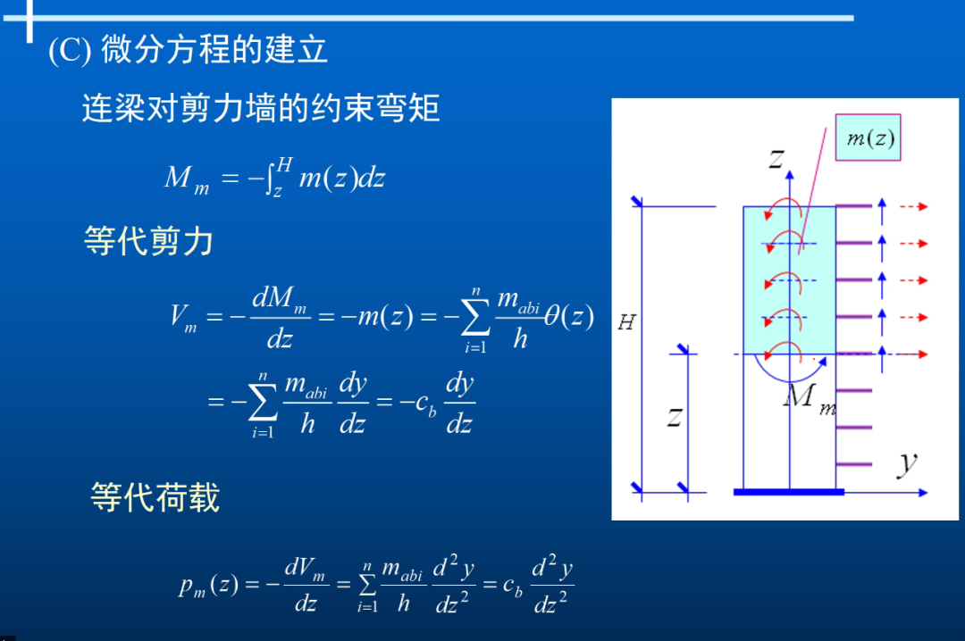

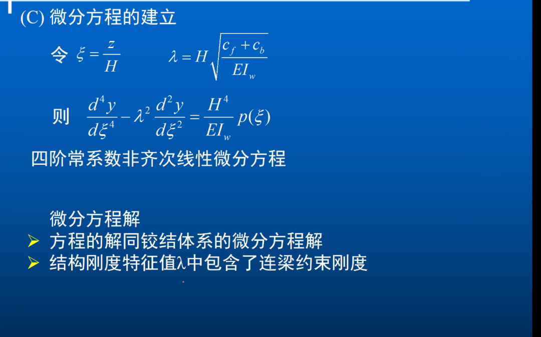

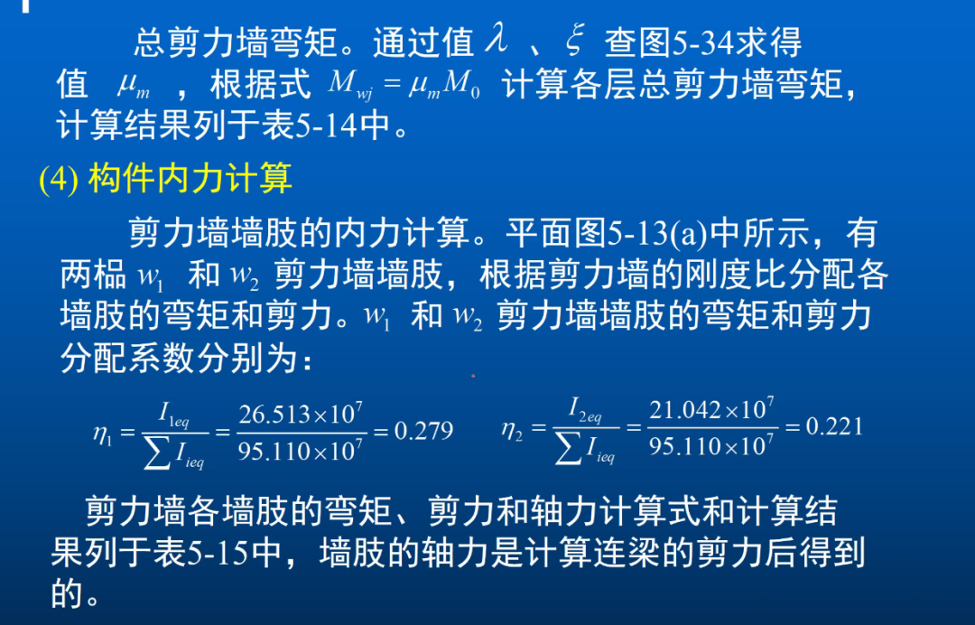

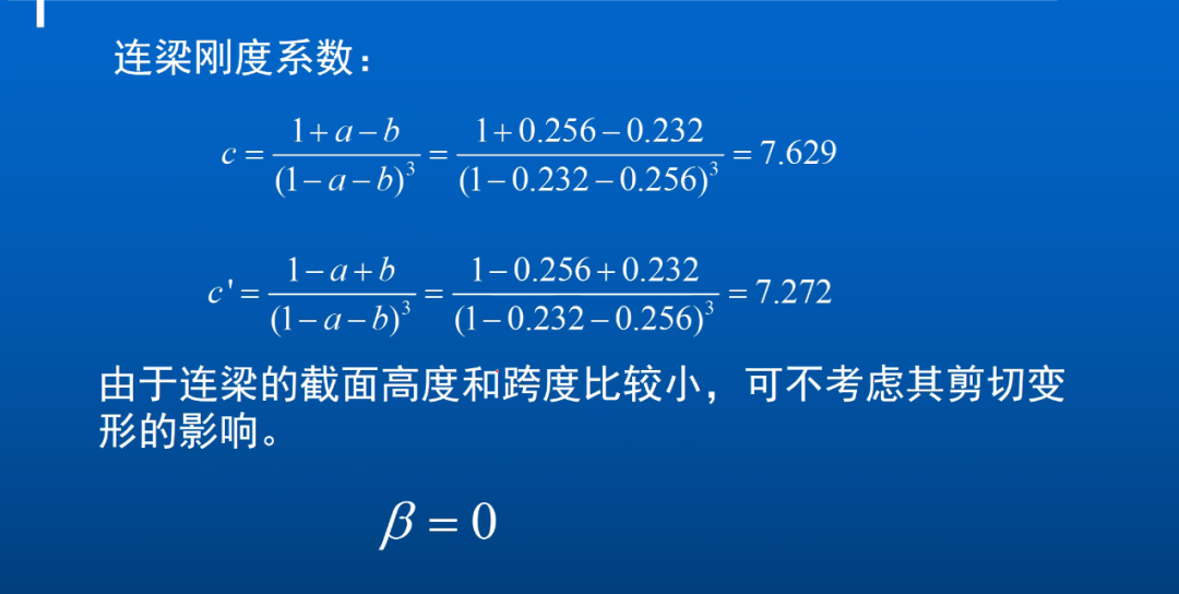

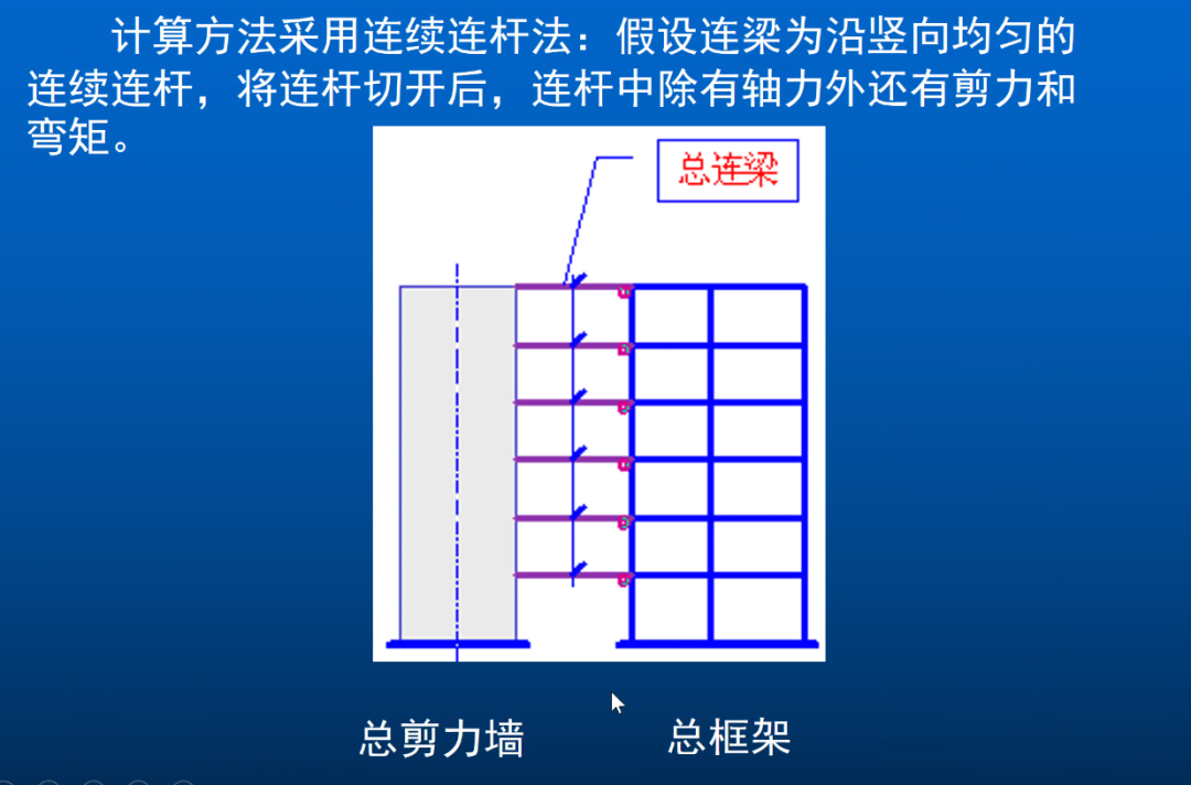

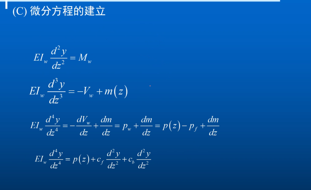

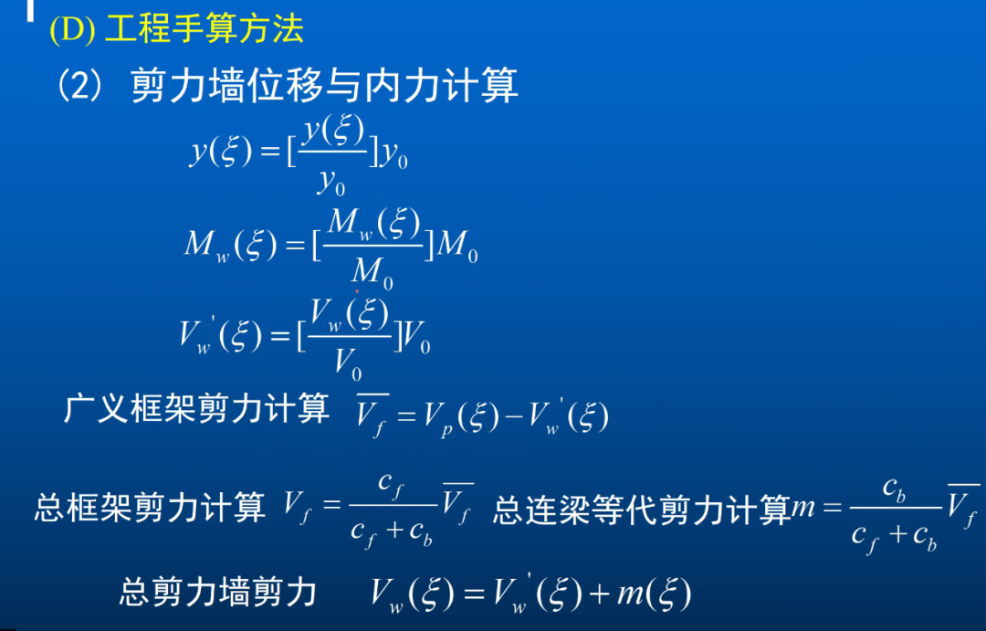

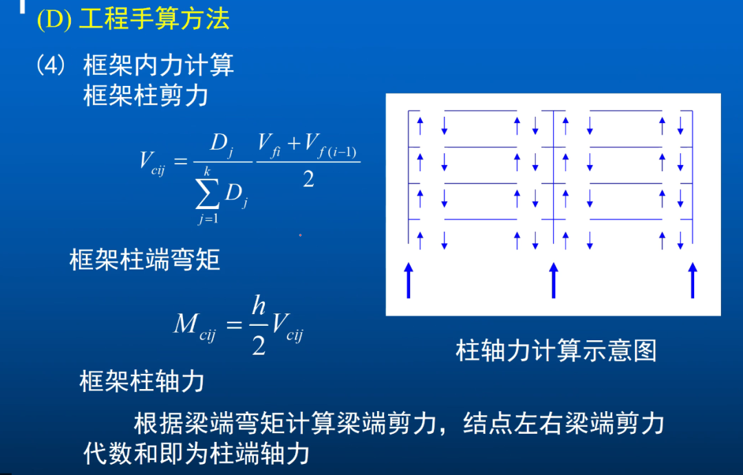

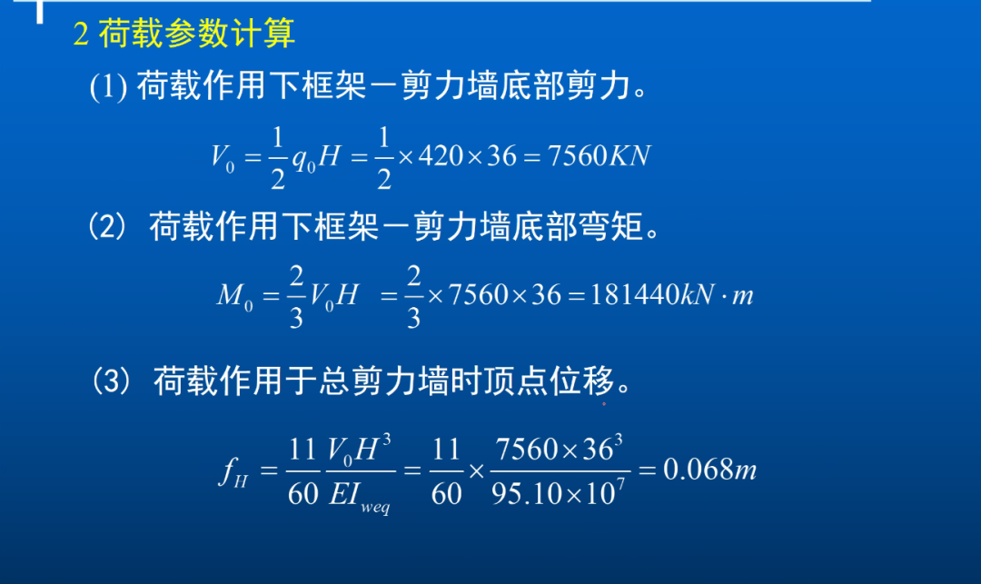

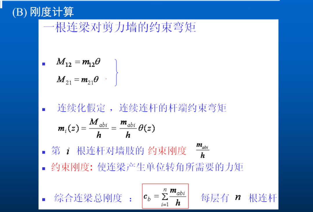

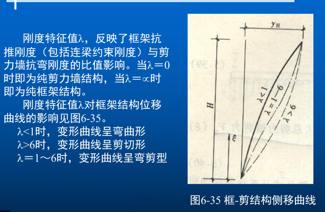

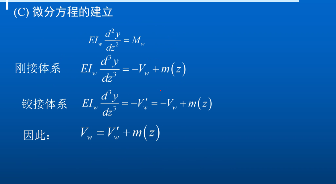

框架剪力墙结构也称框剪结构,这种结构是在框架结构中布置一定数量的剪力墙,构成灵活自由的使用空间,满足不同建筑功能的要求,同时又有足够的剪力墙,有相当大的侧向刚度(剪力墙的侧向刚度大就是指在水平荷载(风荷载和水平地震力)的作用下抵抗变形能力强)。
框架-剪力墙结构是在框架结构中设置适当的剪力墙的结构。它具有框架结构平面的布置灵活,有较大空间的优点,又具有侧向刚度较大的优点。框架-剪力墙结构中,剪力墙主要承受水平荷载,竖向荷载由框架承担。
框架-剪力墙结构作为一种常用的结构形式,结合了框架结构和剪力墙结构的一些特点,可在提高的建筑的灵活性同时保证结构的抗震性能。
也由于结合了框架和剪力墙的结构特点,在进行设计时常需要在框架结构,剪力墙结构,框架剪力墙结构等多个章节里翻来翻去,如同一只忙碌的八爪鱼。同时,由于《高规》和《抗规》对于结构形式认定的差异,也造成了设计时参数、限值和构造方面的争议。
本文通过最近做的混凝土框架-剪力墙结构项目,梳理了规范中对于框架-剪力墙结构的基本内容,对比了在不同规范间条文的差异下的设计取值,并总结了在做框架-剪力墙结构的一个设计思路。
