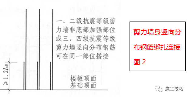

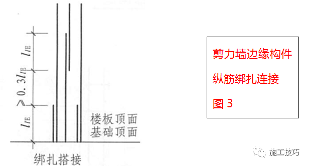

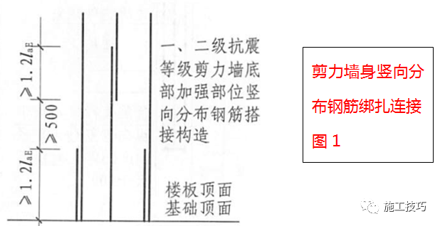

三、下面以钢筋绑扎搭接为例,介绍一些知识要点(机械、焊接连接简单就不说了)。下面3个小图片为图集的截图。
1、框架柱纵筋连接在嵌固部位、楼层部位、地下室楼面(P63、64)均给出了很多不同的做法,但剪力墙竖向钢筋连接不区分这些,全部是一样的。且剪力墙竖向钢筋连接也没有连接区与非连接区概念,与框架柱不同。

3、一、二级抗震等级剪力墙非底部加强部位或三、四级抗震等级剪力墙的竖向分布钢筋可在同一部位一次完成搭接,如图2所示。可见,大部分剪力墙竖向分布钢筋(平法标注为Q的钢筋)是可以同断面在楼面或基顶础面连接的。
4、边缘构件纵筋搭接见图3,该图与图1的一、二级抗震等级剪力墙底部加强部位竖向分布筋搭接类似,只是部分参数不同,都是分两次搭接,且都是从楼面开始第一次搭接。
