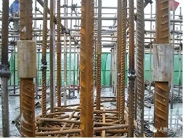

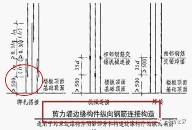

1、剪力墙暗柱纵筋绑扎要求
技术要点:剪力墙暗柱,纵向筋必须离楼面大于500mm开始搭接。

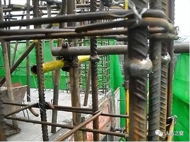

2、柱筋接头工艺要求
技术要点:1、16~25mmⅡ、Ⅲ级钢筋应采用电渣压力焊;2、14mm及以下的Ⅱ、Ⅲ级钢筋采用绑扎搭接;
3、柱筋接头机械连接要求
技术要点:28mm的及以上Ⅱ、Ⅲ级以上钢筋应采用机械连接

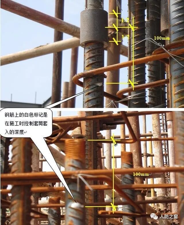

4、机械(套筒)连接控制要求
技术要点:先用色笔在钢筋螺丝头端部100mm作一标记,待套上套筒后,再用尺测量钢筋套入的深度是否符合设计图纸的要求检查丝扣。

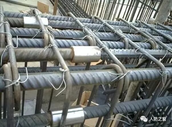

7、梁筋搭接要求
技术要点:梁主筋直径≥28mm,采用机械接头;梁主筋≤25mm采用焊接或绑扎搭接

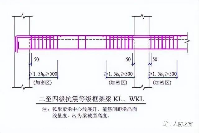

8、梁加密区要求
技术要点:梁应注意加密区箍筋的布置,并在离柱边50mm开始绑扎
