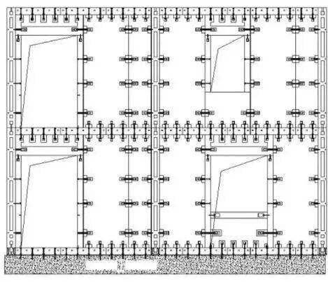

螺栓连接
采用螺栓的方式将柱与柱、 梁与梁、梁与柱等结构构件紧固连接在一起的方式。螺栓连接可以在构件边缘设置螺栓孔和安装手孔,螺栓穿过螺栓孔实现紧固连接。
 螺栓连接示意图
特点:工期短,操作简单,适用于预制构件之间的连接,对预制构件具有良好的承载力、刚度、抗剪能力及耗能能力。

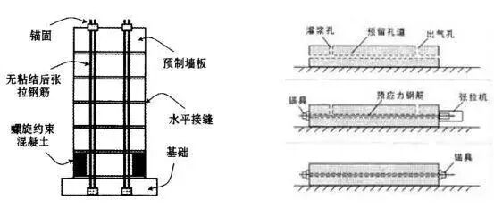

后张预应力连接
在浇筑混凝土前将预制剪力墙内按预应力筋的位置先留出孔道,待混凝土达到规定强度后,将下层预制剪力墙预应力筋穿入预留孔道到上层预制剪力墙顶端,然后用锚具将预应力筋锚固在端部,最后在孔道内注入高强度灌浆料,使上、下层剪力墙连接成一个整体。
后张预应力连接示意图
特点:抗震能力强,提高构件结合面的摩擦剪切强度。

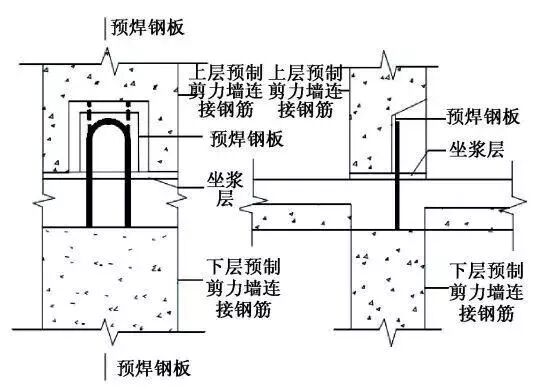

焊接连接
通过焊接混凝土构件中预埋钢板连接件实现连接。
焊接连接示意图

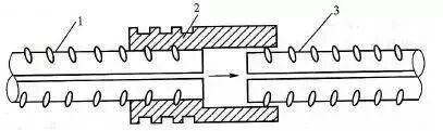

机械连接
通过钢筋与连接件的机械咬合作用使两根钢筋连接在一起。常用的钢筋机械接头有挤压套筒接头、锥螺纹套筒接头和直螺纹套筒接头。
套筒挤压连接示意图
1-已挤压的钢筋;2-钢套筒;3-未挤压的钢筋

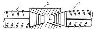

锥螺纹套筒连接示意图
1-已连接钢筋;2-锥螺纹套筒;3-未连接钢筋

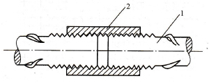

直螺纹套筒连接示意图
1-待接钢筋;2-套筒
