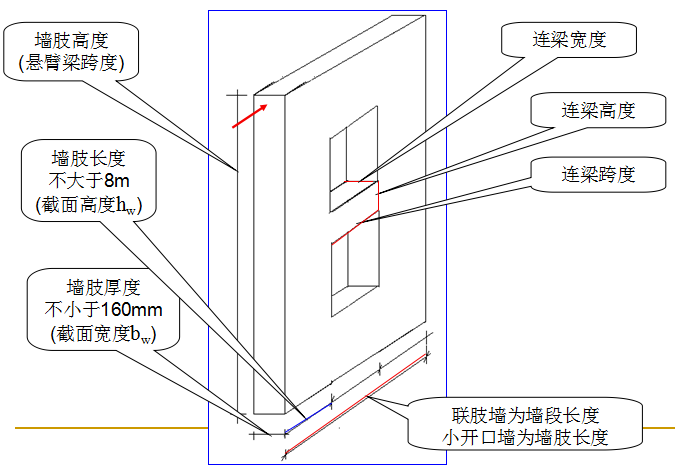

图 1.1 剪力墙构件
剪力墙是一平面构件,它的特点是平面内刚度及承载力大,而平面外刚度及承载力都相对很小。它承受沿其平面作用的水平剪力和弯矩外,还承担竖向压力;在轴力,弯矩,剪力的复合状态下工作,受力形式类似柱。为防止墙体发生脆性剪切破坏,因此尽量将剪力墙设计成延性压弯构件。

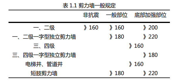

1.剪力墙的截面要求
《高规》7.1.3 跨高比小于 5 的连梁应按本章的有关规定设计,跨高比不小于5的连梁宜按框架梁设计。
《高规》7.1.7 当墙肢的截面高度与厚度之比不大于4时,宜按框架柱进行截面设计。
160mm 是最小的可能厚度。每一个墙肢高度与长度之比不宜小于3,墙肢长度不大于8m。

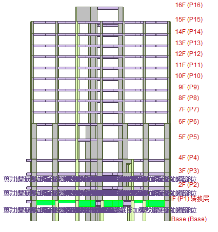

剪力墙结构,楼层高 62.1米,1F为转换层。在分析和设计控制——控制信息——调整信息中,选择程序自动判断剪力墙底部加强区。
图 1.3 程序选择示意
根据《高规》10.2.2 程序自动刞断 1~3F 为剪力墙底部加强区。
注意:Building 对剪力墙底部加强区的划分可以根据规范要求自动划分,也可以由用户指定楼层。

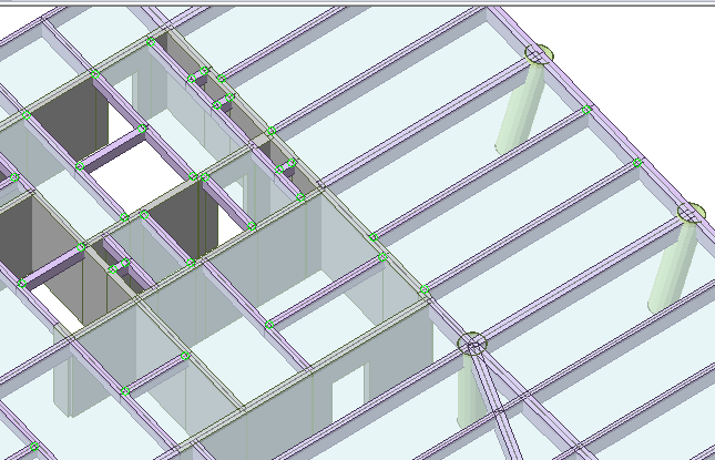

3.核心筒剪力墙

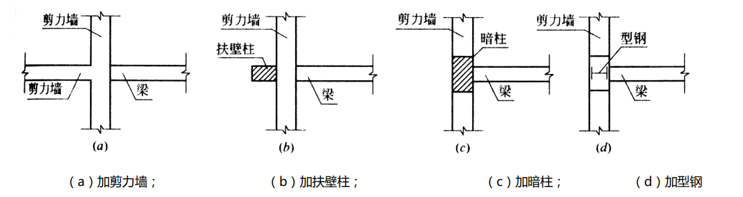

《高规》7.1.6 当剪力墙或核心筒墙肢与其平面外相交的楼面梁刚接时,可沿楼面梁轴线方向设置与梁相连的剪力墙、扶壁柱或在墙内设置暗柱,并应符合下列规定:
1 设置沿楼面梁轴线方向与梁相连的剪力墙时,墙的厚度不宜小于梁的宽度;
2 设置扶壁柱时,其宽度不应小于梁宽,其截面高度可计入墙厚。
3 墙内设置暗柱时,暗柱的截面高度可取墙的厚度,暗柱的截面宽度可取梁宽加 2倍墙厚。
剪力墙的特点是平面内刚度及承载力大,而平面外刚度及承载力都相对很小。当剪力墙与平面外方向的梁连接时,会造成墙肢平面外受弯,而一般情况下并不验算墙的平面外刚度及承载力,因此应控制剪力墙平面外的弯矩。当剪力墙墙肢与其平面外方向的楼面梁连接,且梁截面高度大于墙厚时,可通过设置与梁相连的剪力墙、增设扶壁柱或暗柱、墙内设置与梁相连的型钢等措施以减小梁端部弯矩对墙的不利影响;除了加强剪力墙平面外的抗弯刚度和承载力外,对截面较小的楼面梁可设计为铰接或半刚接,减小墙肢平面外的弯矩;铰接端或半刚接端可通过弯矩调幅或梁变截面来实现。
图 1.4 梁墙相交时剪力墙的加强措施
图 1.5 梁墙相交时剪力墙模型

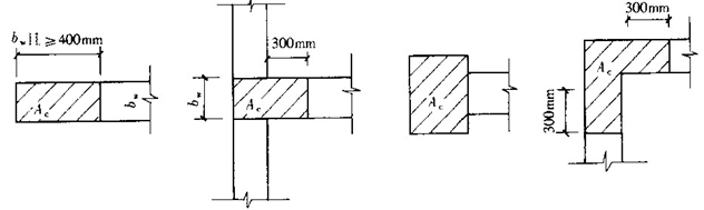

对于轴压比大于《高规》7.2.14 规定的剪力墙,通过设置约束边缘构件,使其具有比较大的塑性变形能力。剪力墙的约束边缘构件可为暗柱、端柱和翼墙。
图 1.6 边缘约束构件

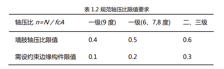

5.墙体轴压比
轴压比是影响剪力墙在地震作用下塑性变形能力的重要因素,相同条件的剪力墙,轴压比低的其延性大, 轴压比高的其延性小。由于剪力墙是片状的,受力性能不如柱,所以其轴压比限值要比柱严格。重力荷载代表值作用下墙肢的轴压比需满足要求(因为地震作用组合中采用重力荷载代表值)
在轴压比超过一定限度以后,对一、二、三级剪力墙还需要设置约束边缘构件。
《高规》7.2.2 一、二、三级短肢剪力墙的轴压比,分别不宜大于0.45、0.50、0.55,一字形截面短肢剪力墙的轴压比限值应相应减少 0.1;
《高规》7.2.13 重力荷载代表值作用下,一、二、三级剪力墙墙肢的轴压比不宜超过表 7.2.13 的限值。
《高规》7.2.14 规定了可以不设约束边缘构件的剪力墙最大轴压比。B级高度的高层建筑,考虑到其高度比较高,为避免边缘构件配筋急剧减少的不利情况,规定了约束边缘构件或构造边缘构件之间设置过渡层的要求。
注:墙肢轴压比为重力荷载代表值作用下墙肢承受的轴压力设计值与墙肢的全截面面积和混凝土轴心抗压强度设计值乘积之比值。

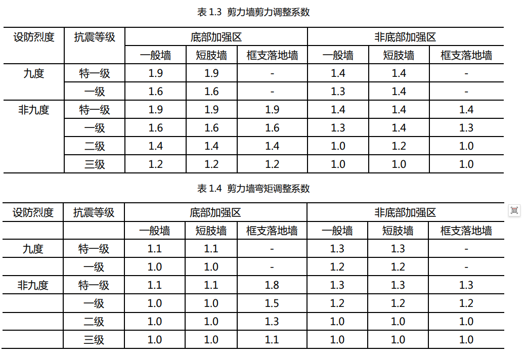

6.剪力墙设计内力调整系数
