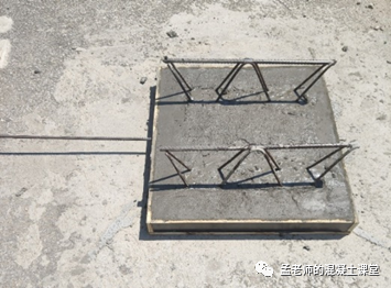

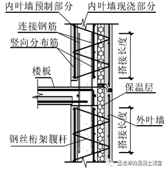

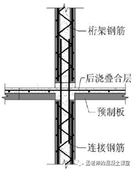

  装配式建筑中预制混凝土构件的核心问题是连接处是否安全可靠,近年来关于装配式剪力墙中钢筋竖向连接的相关问题成为研究的热点。按照墙体的构造形式进行划分,装配式剪力墙结构体系主要分为实心剪力墙、叠合剪力墙和夹心保温剪力墙体系三大类,叠合剪力墙体系如图1所示。
双面叠合剪力墙钢筋连接
夹心保温剪力墙钢筋连接
图1 叠合剪力墙体系

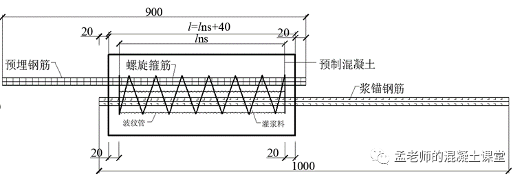

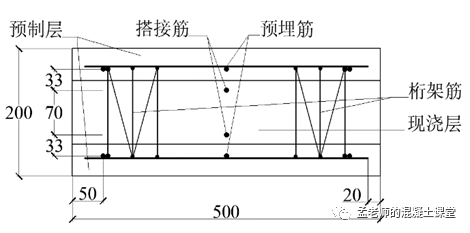

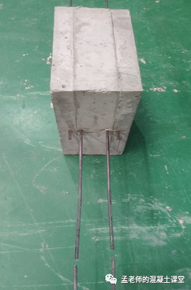

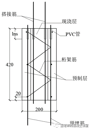

  试验共设计6组18个试件,截面图如3所示。
(a)“双皮墙”试件
(b)浆锚搭接试件
图3试件截面图

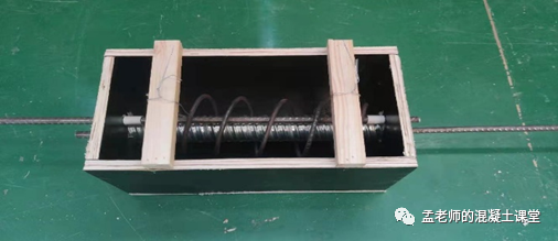

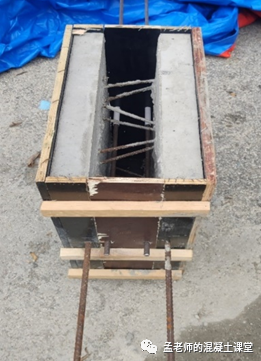

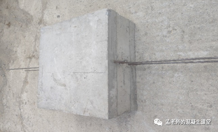

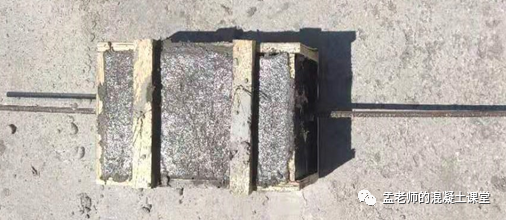

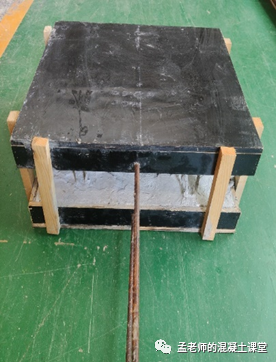

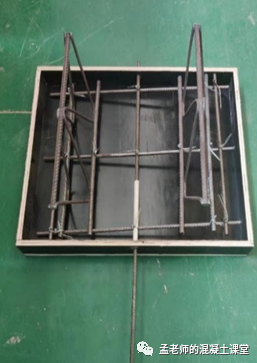

  试件制备过程如图4所示。
(a)浆锚搭接试件
(b)“双皮墙”试件
图4 试件制作

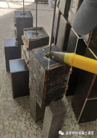

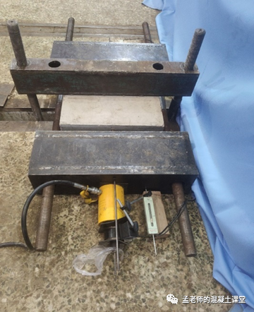

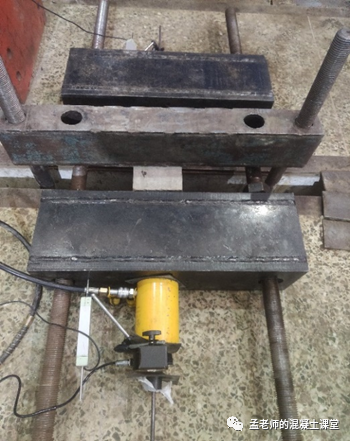

   制作出的试件安装自制的自反力加载装置和量测设备后进行试验,加载如图5所示。
图5 试件加载

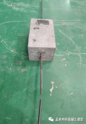

试件均发生钢筋拉断破坏,表面无明显裂缝,如图6所示。
图6钢筋拉断破坏
  破坏模式依据钢筋材料试验可以分为四个阶段。通过试验现象、数据和初步的粘结性能计算可以得出:增大钢筋直径,试件的钢筋的变形(位移)也越大,锚固搭接性能也随之提升;“双皮墙”在受力模式上等同于现浇。
