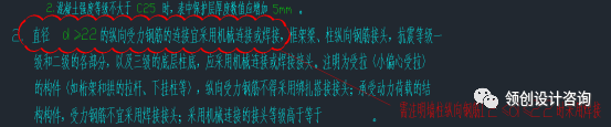

下图为我司某项目关于钢筋连接方式的优化意见。
建议:需注明墙柱纵向钢筋12≤d≤22时采用焊接。
       原设计中直径d≥22的纵向受力钢筋的连接宜采用机械连接或焊接。我司建议墙柱纵向钢筋12≤d≤22时采用焊接,d>22时采用机械连接。

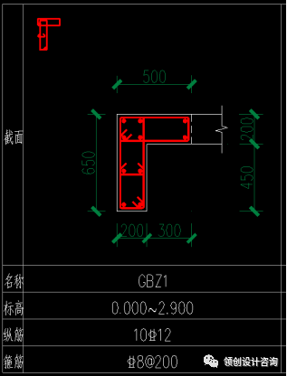

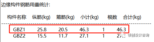

       选用如图所示构造边缘构件进行统计,根据YJK(按焊接)统计的该构造边缘构件的钢筋量为46.3kg,其中纵筋为25.8kg,箍筋为20.5kg。

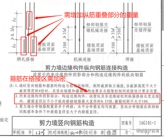

       如按搭接考虑,需增加纵筋在搭接区重叠的重量,及箍筋在搭接区需加密所增加的重量。
       根据《16G101-1》中,为了方便计算,同一区段内搭接钢筋面积百分率按100%进行计算,假定混凝土等级为C30,搭接长度为56d,即700mm。
搭接区重叠部分纵筋增加的重量为:
12*12*3.14/4*10*0.7*78.5/10000=6.2kg
计算搭接区箍筋加密所增加的重量:
700/200=3.5根,取4根,故搭接区段内,需增加4根箍筋。
箍筋钢筋长度:(650-40)*2+(500-40)*2+(200-40)*3=2620mm
4根箍筋钢筋长度:2620*4=10480mm
箍筋增加重量:
8*8*3.14/4*10.48*78.5/10000=4.1kg
纵筋与箍筋增加的总重量为:6.2+4.1=10.3kg
焊接的用钢量为46.3kg,搭接的用钢量为56.6kg。
由此可见,该构造边缘构件搭接比焊接,钢筋量增加22.2%。
       因上述算法,同一区段内搭接钢筋面积百分率按100%进行计算,根据《砼规》8.4.3,墙类构件不宜大于25%,如按此执行,搭接区段内,箍筋加密的长度需更长,计算出的差量会更加大。
