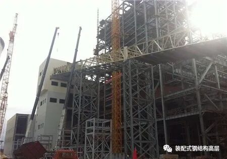

在建筑层过多时,可以采用剪力墙结构进行建造,其空间结构表现为横向、纵向剪力墙及楼盖。
  建造高层钢结构应考虑其抗震性和抗风性,而剪力墙有着承受水平荷载和竖向荷载刚度较大的特性,所以在地震区建造高层钢结构,应用剪力墙对高层钢结构安全性能的提高是很有必要的。
  为了增强高层钢结构的抗震性能,应从剪力墙的整体设计中去把握,在建造时应严格的按照建造规程进行操作。下面就由华邦建设阐述高层钢结构对剪力墙的布置。
  一、对剪力墙进行双向布置
  高层钢结构的空间结构处理是非常重要的,因为高层钢结构的承受力和刚度是在合理的空间结构基础上表现出来的。而剪力墙结构是否合理将直接关系着高层钢结构的抗震能力,所以,在剪力墙的设计上应采用双向布置的方式,尽量不要采用单向布置,以此增强高层钢结构在两个方向上的抗侧刚度。同时,应当合理的布置空间结构,利用剪力墙的承受力大与抗侧刚度强的特性,对高层钢结构的重量进行减轻,从而提升高层钢结构在地震时的侧向刚度。
  二、使剪力墙在竖向上达到均匀
  剪力墙的布置应能体现高层钢结构的抗侧刚度,对于高层钢结构出现的自上而下不连续性,往往导致了刚度上的突变。通过对墙体的厚度和混凝土的级别进行提升,使剪力墙在高度上的抗侧性增强。
  三、对剪力墙的高宽比例合理化
  优化剪力墙的高宽比例能够使高层钢结构的延性得到提升。剪力墙的高宽比例最好是大于2,如果剪力墙的长度太大,影响了剪力墙的延展性,则应当在合适的位置开设洞口,使长度减小。同时,应注意墙体间是否形成均匀的独立墙段。
  四、洞口的设计和布置
  洞口的设计和布置对剪力墙在高层钢结构中所起到的力学效果是比较明显的,这会影响高层钢结构的抗震性能。
