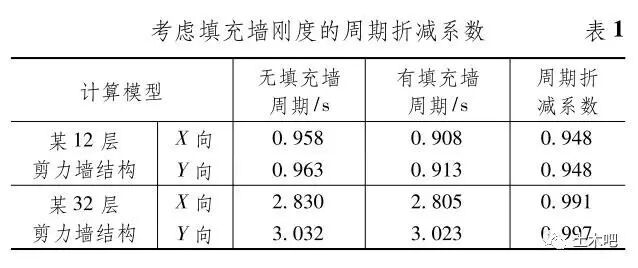

2. 1 周期折减系数
周期折减系数不影响结构刚度,但影响结构的地震效应大小。周期折减系数可通过软件计算得到,如采用 GSSAP 软件分别计算有填充墙模型和无填充墙模型的第一周期,以这两个周期的比值作为折减依据。

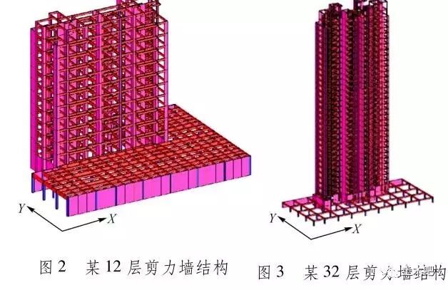

某 12 层剪力墙结构三维计算模型如图 2 所示,该结构填充墙比较多,计算得到的周期折减系数为0. 95。某 32 层剪力墙结构三维计算模型如图 3 所示,该结构填充墙比较少,计算得到的周期折减系数为 1. 0。两模型的计算结果见表 1。
工程实践表明,周期折减系数每下降 0. 1,基底地震剪力增加 3% ~ 10% ,地震力的增大将会导致配筋增大。因此,周期折减系数应慎重选取,一般剪力墙住宅结构可取 0. 95。也可通过计算结构( 考虑填充墙刚度) 的基本周期来确定。
