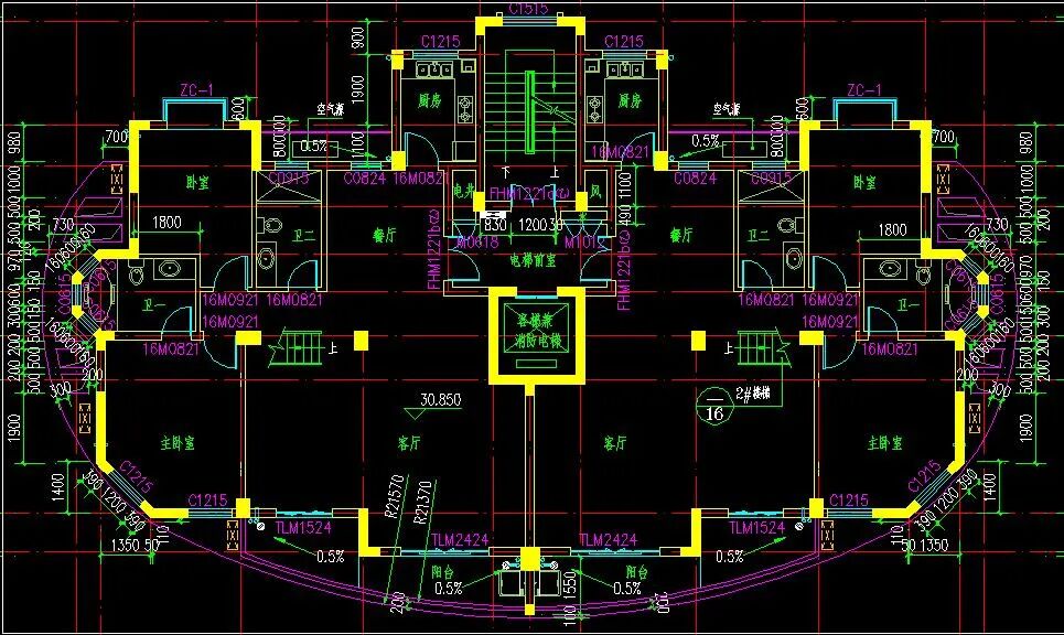

建筑平面布置图

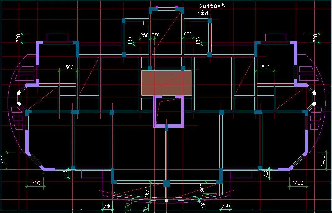

结构标准层平面布置图

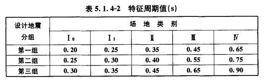

现在十多层的住宅建筑比较多,在7度区,采用框架剪力墙结构比较普遍。一般来说,剪力墙布置的越多,抗震越有利,但无限制的增加剪力墙会增加造价,而且无法发挥框剪结构的优越性。另外我们知道,增加剪力墙以后,结构刚度增加,自振周期就会缩短。一般我们的建筑物自振周期应该在Tg~5Tg(Tg为特征周期),看一下地震影响系数曲线,在这个区段里,周期缩短会增大地震作用效应,而且幅度挺大,对材料的消耗又会大大增加。

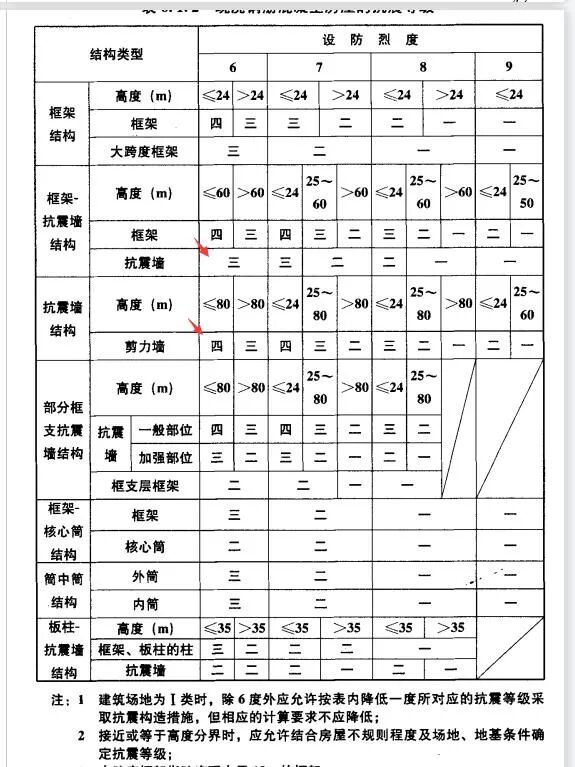

今天在网上看到一位朋友的11层框剪住宅布置图,满眼都是长剪力墙,只看到寥寥几个柱子,这种布置还不如做成纯剪力墙结构,因为低一个抗震等级,至少用钢量可以小一点。
抗规摘录
抗规摘录

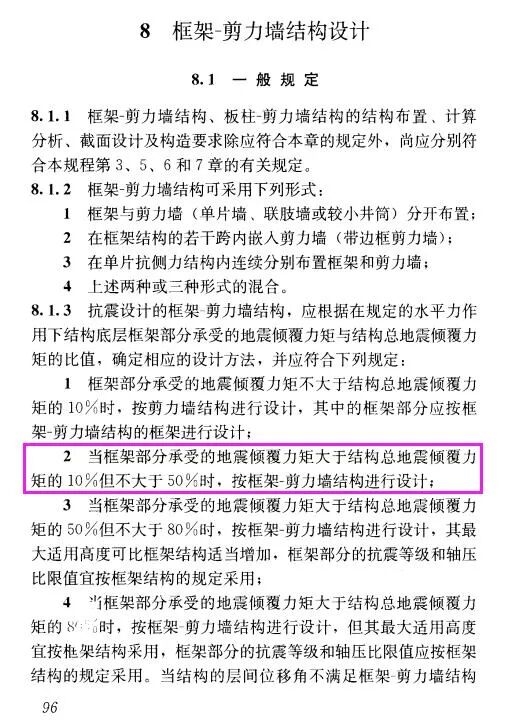

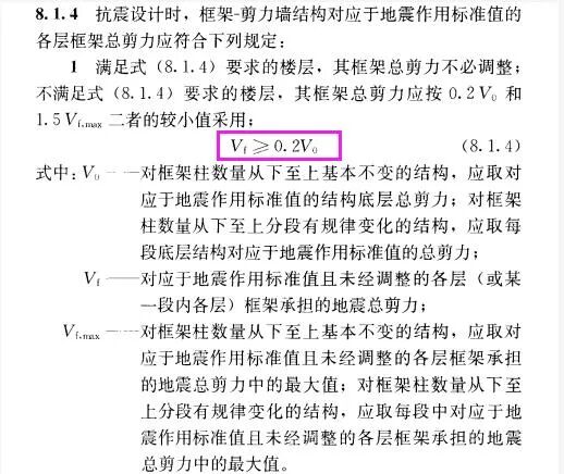

那么合理的剪力墙数量应该是多少呢,理论上讲同时都满足规范的要求时,最少的剪力墙数量最优。在李国盛《混凝土结构设计禁忌及实例》一书中认为:满足规范的位移限制要求,满足剪力墙承受的地震倾覆力矩不小于总倾覆力矩的50%,且为了使框架充分发挥作用,满足框架承受楼层剪力不小于0.2Fek,这时的剪力墙数量最合理。书中还有一套手算的判定方法(这种方法一些研究论文上都有),可以在方案或者扩初阶段不上机就可以布置出合理的剪力墙。

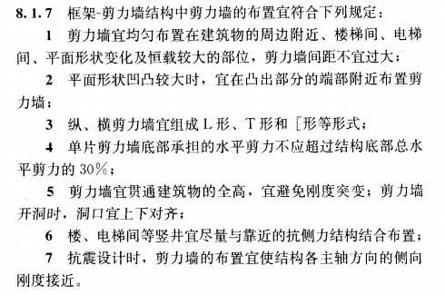

 那么在实际工程中,究竟如何操作呢。每个工程都想做到李老师说的最优是不可能的,因为户型千变万化,每栋建筑都有其特殊性。那么我们就应该从规范的几点规定着手来研究这个问题。      首先在方案阶段,从概念上来布置剪力墙。《高规》8.1.7条就是框剪结构中剪力墙布置的一些概念性要求,这些规定其实真的很实用,有些朋友光盯着一些参数、盯着配筋,对这些实用的规定毫不在意(因为其不是强条),在模型调整时走了好多弯路。结合经验,说说布置剪力墙的步骤:首先考虑建筑物的周边,可以从四角到四边均匀布置,然后考虑楼电梯间,再考虑一些平面转角处,最后看看剪力墙间距较大的位置中间点缀一两片墙。剪力墙最好布置成非一字形,两个方向都要布,宜短不宜长,个人认为在开始布置时只要满足一般剪力墙的最小长度即可(8h),后面可以根据计算要求加长,应该说按照这种要求布置出来的平面看起来是很舒服的。总之框剪结构中的剪力墙布置应该是有目的的和点缀性的,切忌一上来就大片的布置剪力墙。
高规摘录

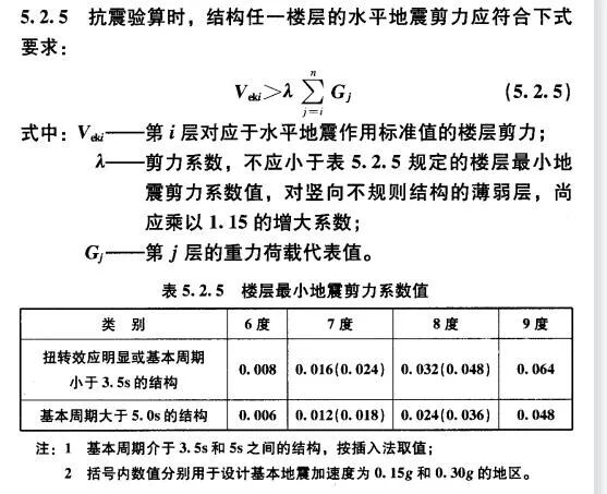

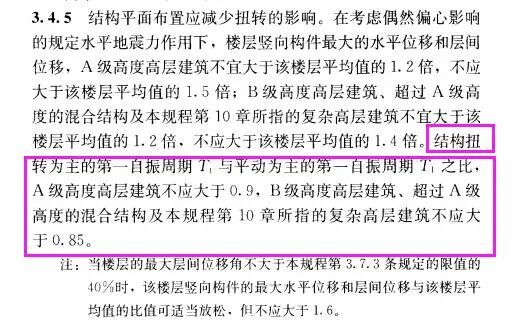

下一步就是上机验算,首先不需要去看配筋,可以先看周期,合理的第一周期范围,《全国技术措施》上讲在0.08~0.12N(N为层数),超出这个范围,说明结构太刚或太柔,剪力墙太多或太少,可以作相应的调整,当然在这个范围内以周期长一点为佳。第一、第二周期一般应该分别是Y向和X向(假定X向为长方向)的平动周期(平动系数为1.0最佳,但有些时候也不一定要追求完美,接近即可。)。第三周期为扭转周期,它和第一平动周期的比值应该不大于0.9,否则说明扭转刚度不足。再看剪重比是否满足规范要求,不满足也说明抗侧刚度不足,地震力偏小。层数较多的建筑物允许有2~3层按规范要求调整地震力(调整差值控制在5%以内),超过这个就要求调整抗侧力构件了。

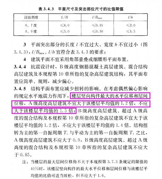

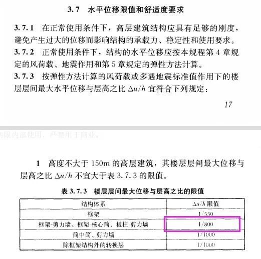

再看位移,层间位移角应不大于1/800,这也是衡量结构抗侧刚度的一个指标,太大太小都应该先找出这个位置,再作相应调整。不考虑偶然偏心时的位移比一般应该都在1.2以内,考虑偶然偏心时,1.2的限值比较难满足(尤其是长条形的建筑),只要不大于1.5即可,这是衡量扭转刚度的一个指标(前面讲个周期比是衡量扭转刚度的另一个指标),不满足时应该先考虑建筑物周边抗侧力构件的调整(对于长条形建筑就是长方向两侧),可以增大剪力墙,也可以加高连梁等。
   最后看框架抗倾覆力矩占总抗倾覆力矩的比例,两个方向接近且在40%~50%间较好。注意,软件给出了每一层的比例,只要底部加强部位满足即可,根据框剪结构的受力特性,框架所承担的抗倾覆力矩是越往上越大的。
