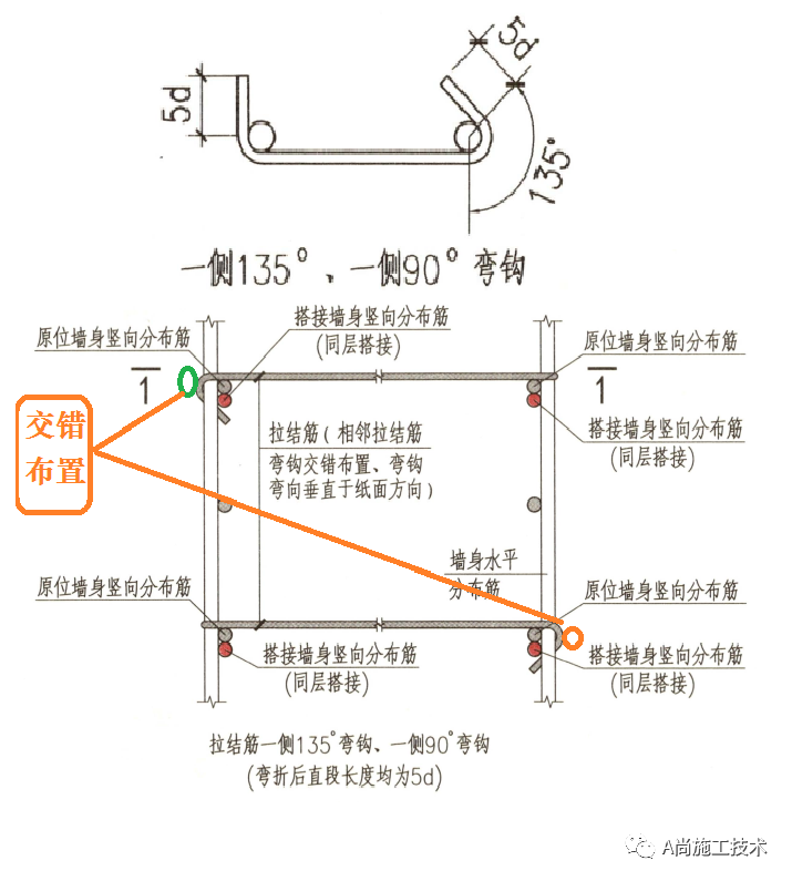

一、拉筋布置形式、间距

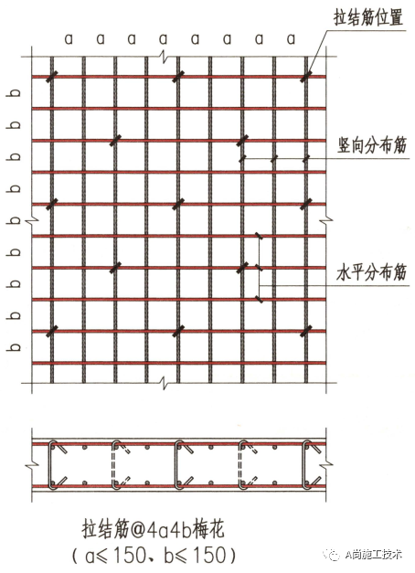

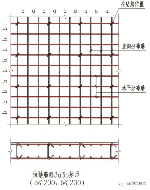

剪力墙拉筋的排布形式有梅花形、矩形两种形式,拉筋宜同时勾住竖向和水平钢筋。拉筋布置形式参考图集:16G101-1P16、18G901-1P3-30,如下图所示:
剪力墙拉筋布置形式、间距
1、矩形布置及间距↓

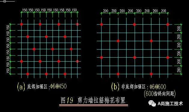

2、梅花形布置及间距↓
图片工程实例:

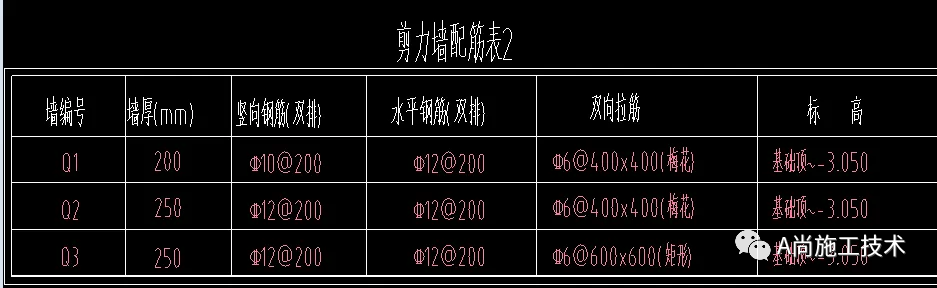

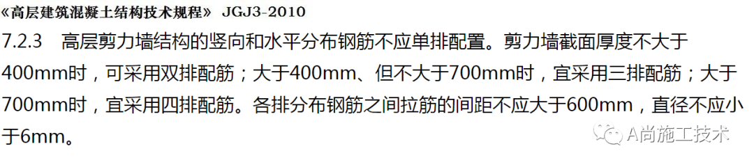

3、结筋间距工程条文
工程实例:

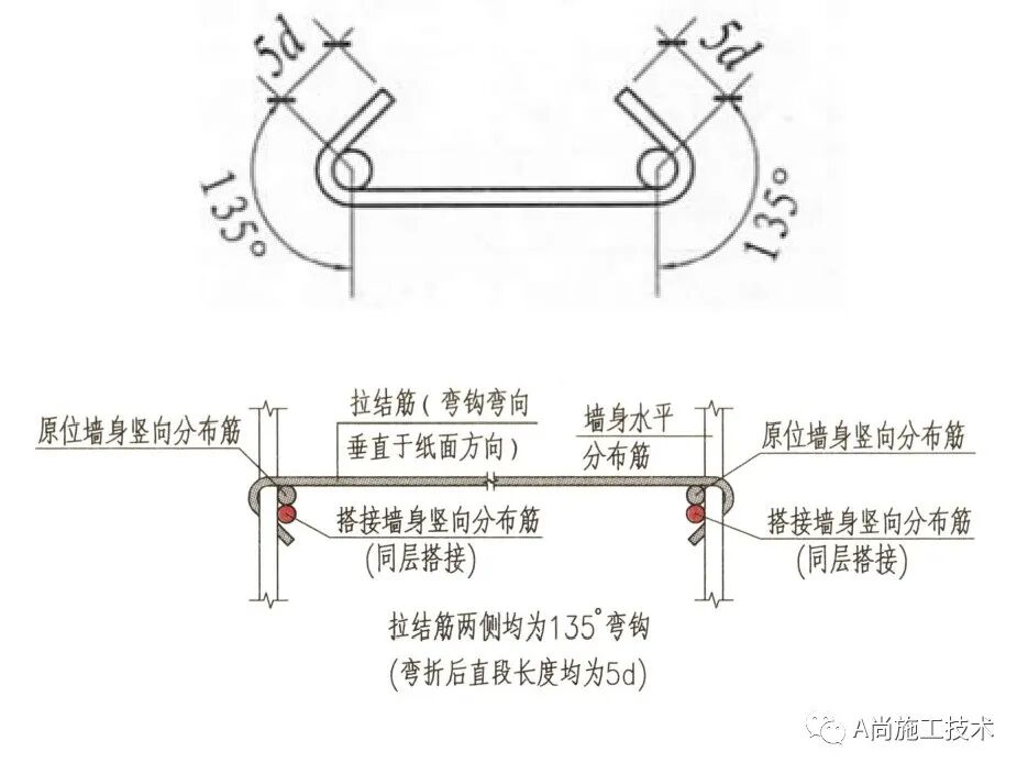

二、两端弯钩角度
拉筋两端的弯钩有两种形式:参考规范18G901-1P1-9∽11,如下图所示:
1、一端 135°另一端90° ,拉筋交错布置
2、两端135°度弯钩
本文仅供参考,具体施工时以图纸、设计文件和相关的图集和规范为准,不明之处必须征得设计认可,不可盲目照搬。
