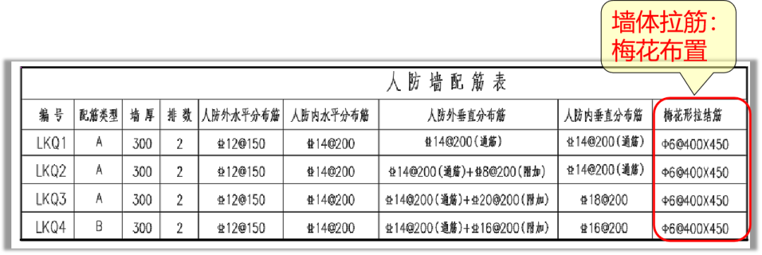

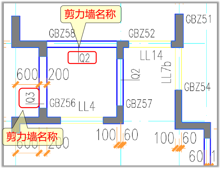

就拿图上的名称来看举例说明,图上的名称针对的是配筋表格,如图2所示。
图2

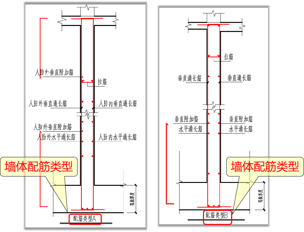

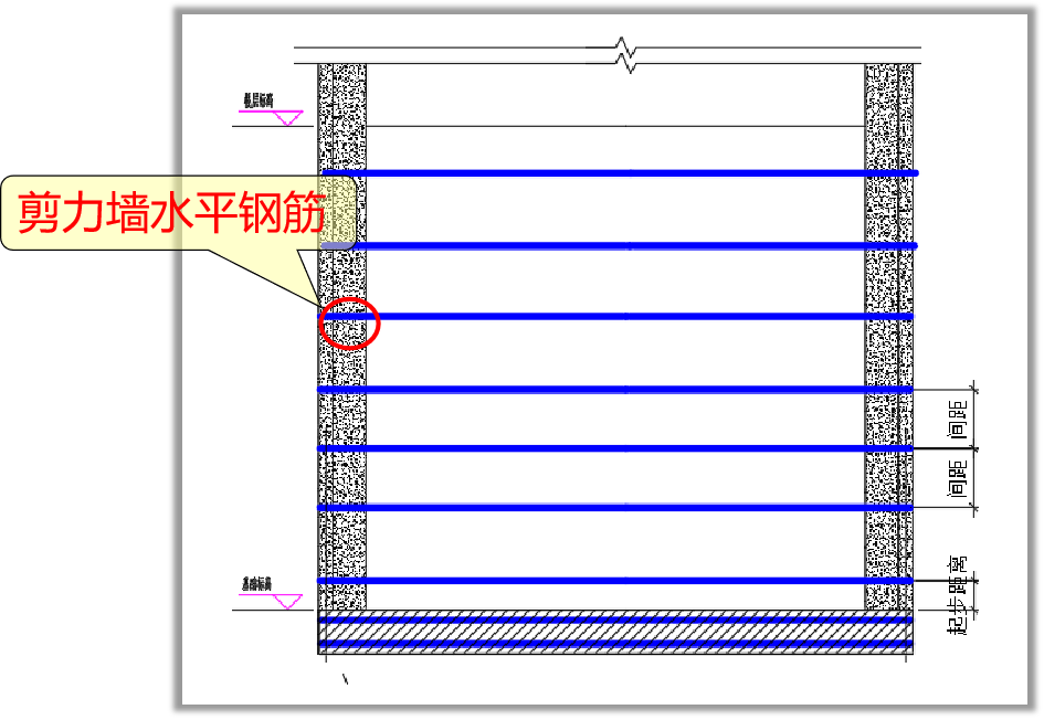

我们先看水平筋的排布,如图3所示。
图3

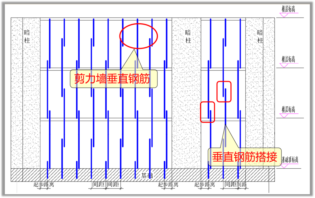

从这个图能看出,基础范围内有墙的水平筋,然后楼层最下面就有起步,然后是一个一个按间距往上排,至于基础里的间距是否按图纸给的间距?起步距离是多少,这个在这里不详细讲,后面讲钢筋根数的时候会详细说明的。另外看一下墙两边应当是暗柱,墙的水平筋应当是要深入到暗柱里面去的。下面看墙垂直筋的排布,如图4所示。
图4
从图4能看出一下信息:
(1)垂直筋按层断开的,一层一个搭接;
(2)垂直筋的搭接是错开的,每次里有两个搭接部位,也就是我们说的接头率50%;
(3)暗柱里没有墙的垂直筋,垂直筋是暗柱与暗柱之间进行排布;
(4)垂直筋距离暗柱也是有起步的;

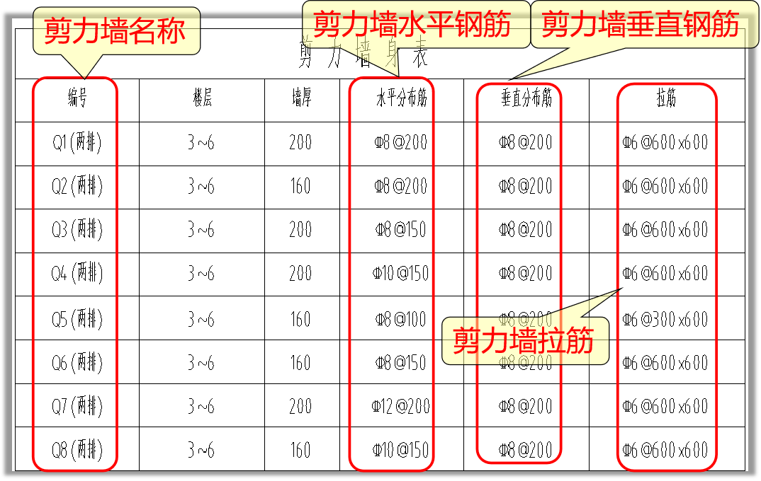

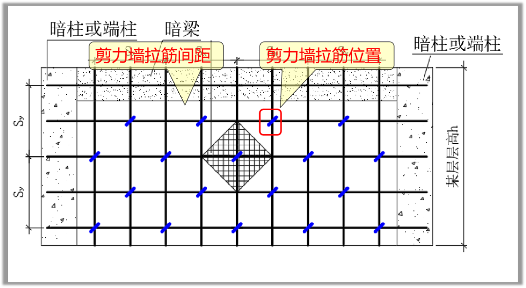

下面看一下拉筋图纸标注和排布的关系,如图5所示。
图5

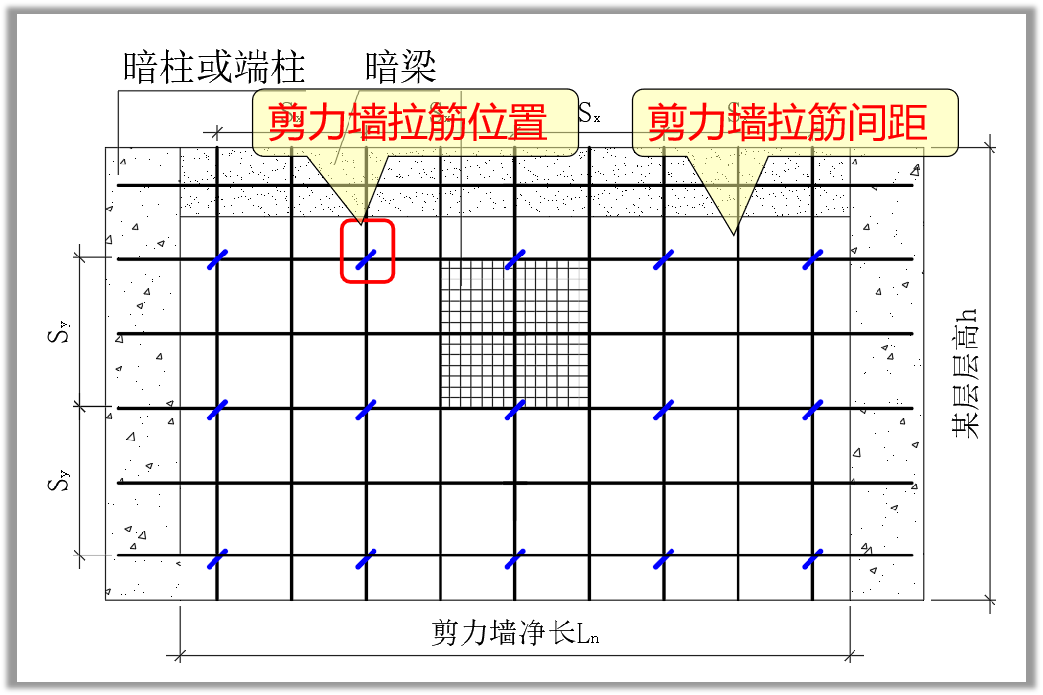

图5图纸标注梅花型拉筋,那看一下排布的情况,如图6所示。
图6
梅花型是在图纸给的间距中间有加了一排,除了梅花型,还有什么型的?如图7所示。

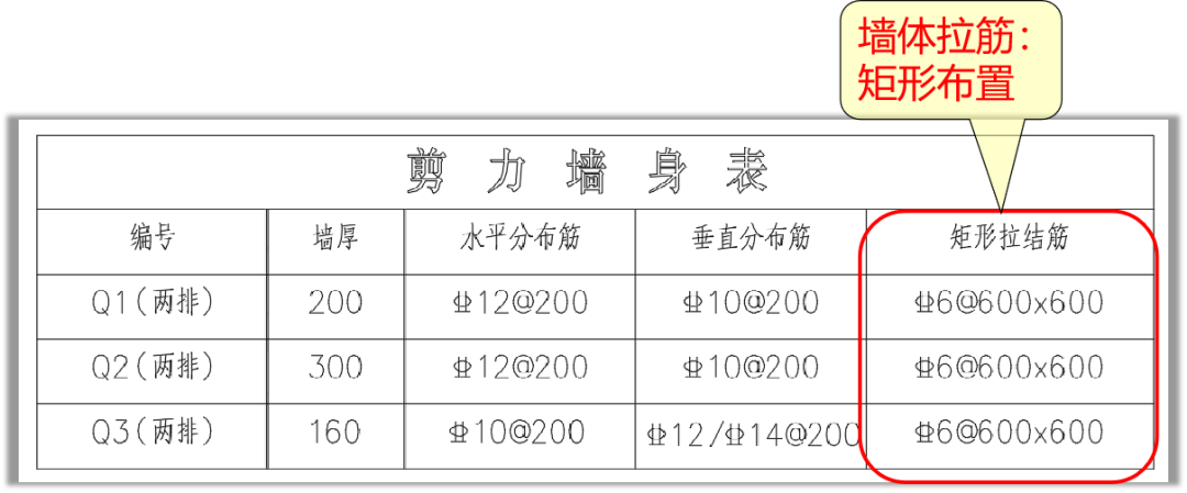

图7图纸标注的是矩形拉筋,对于的排布情况如图8所示。
图8
图8相对就比较简单,就是按图纸给的间距来布置,这两个类型钢筋几乎相差一半。上面的这些属于最基本的布置。

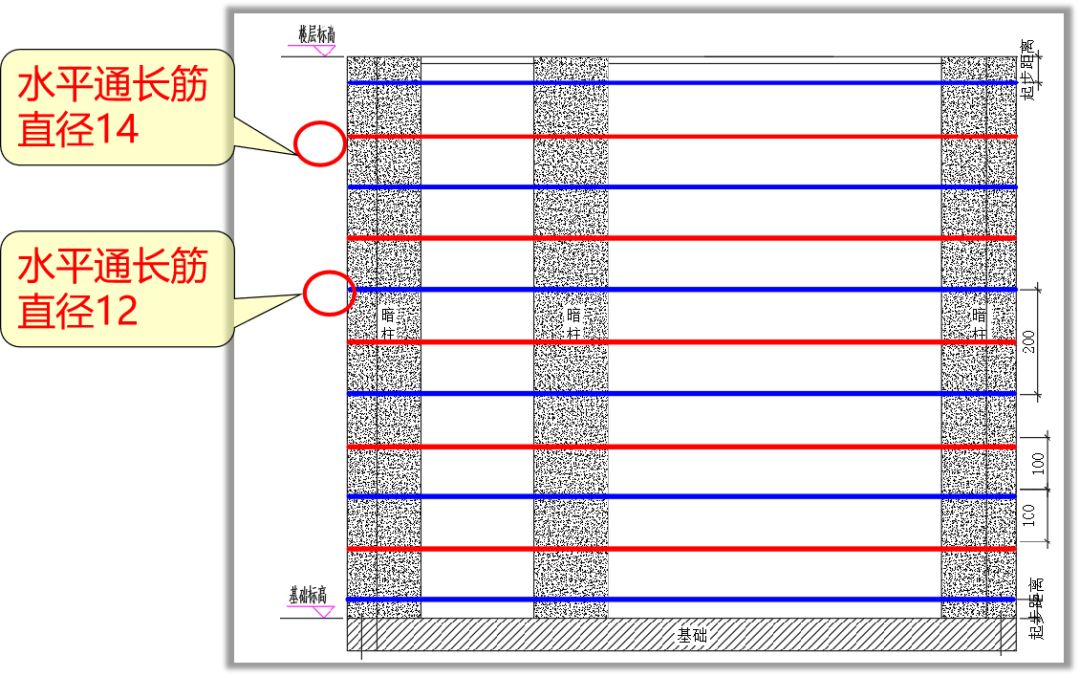

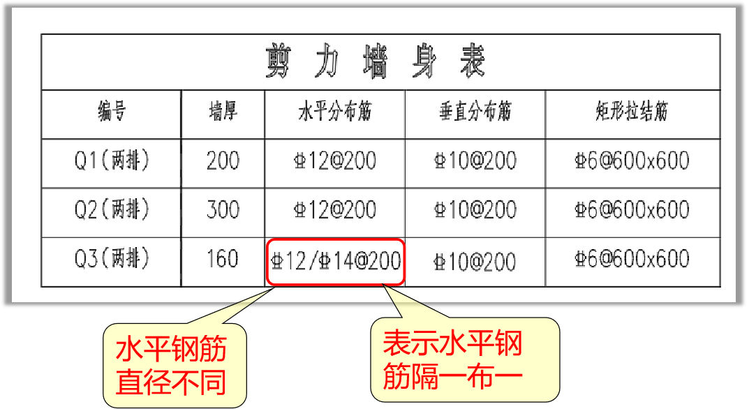

2、隔一布一钢筋的排布

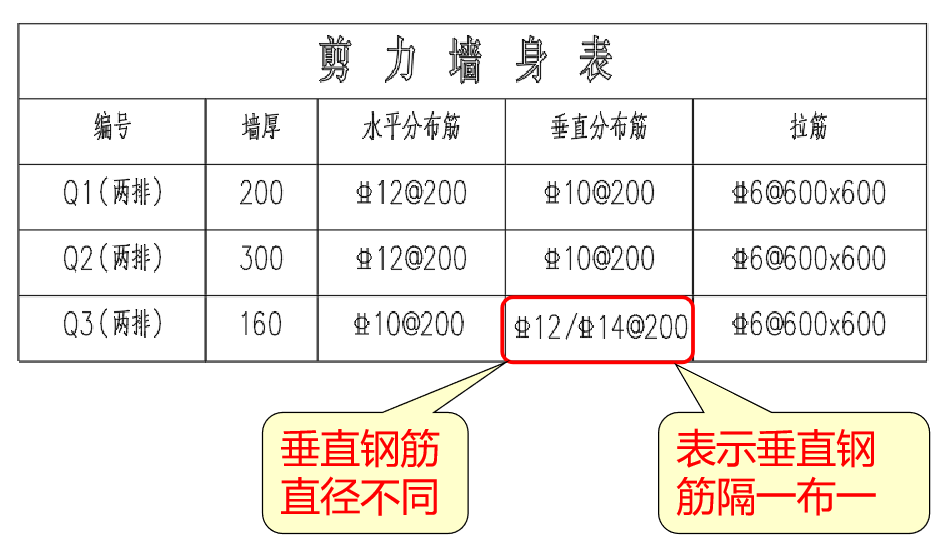

我们还经常遇到比较特殊的钢筋,看它们是怎么排布的,如图9所示。
图9
这个标注墙的水平筋直径不同,并且中间有斜杠分开,就表示隔一布一,排布清况如图10所示。
图10
隔一布一就是14和12的间隔布置,更重要的是间距,是12和12的间距是200,12和14的间距就是100,这个是需要大家理解的。垂直筋也有隔一布一的情况,如图11所示。

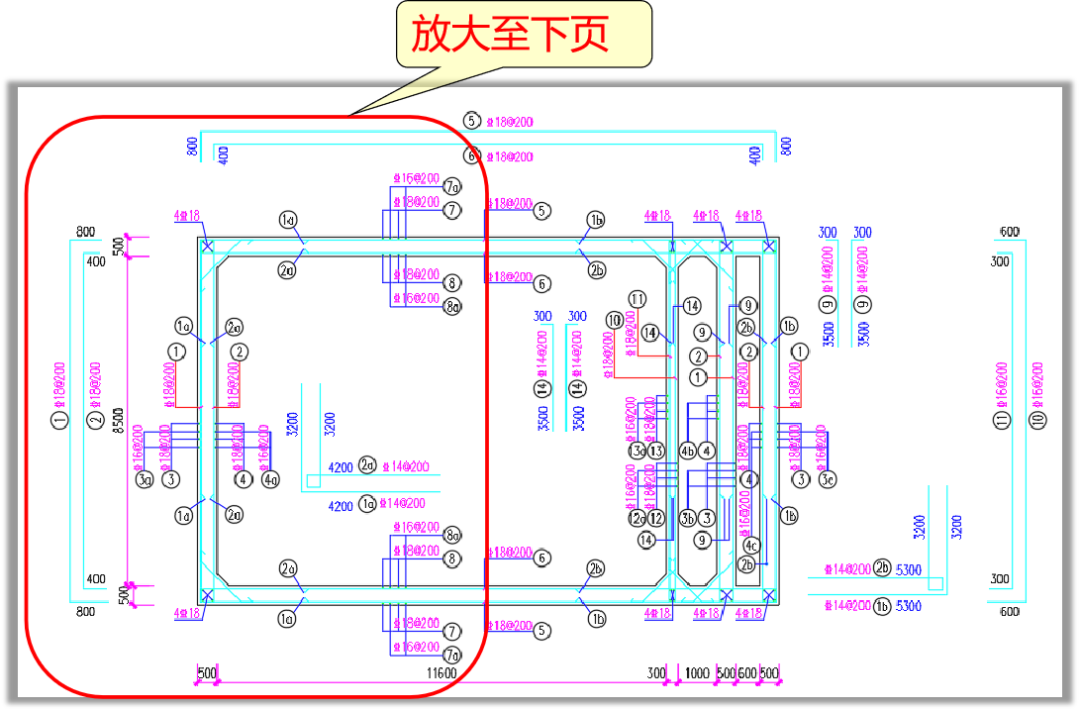

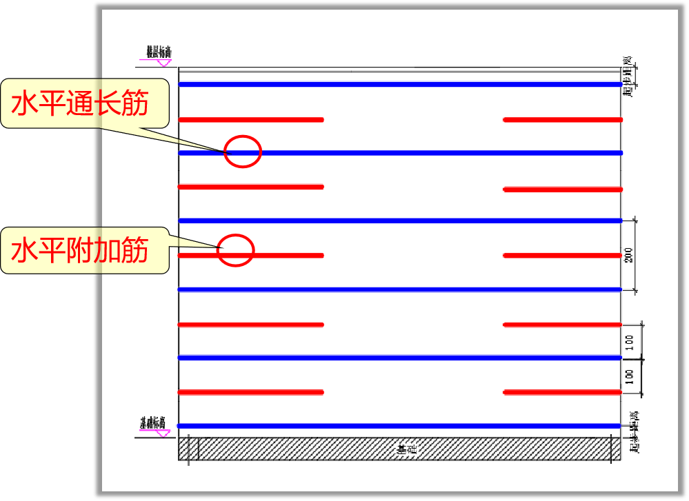

下面看一下另外一种钢筋的布置,如图13所示。
图13

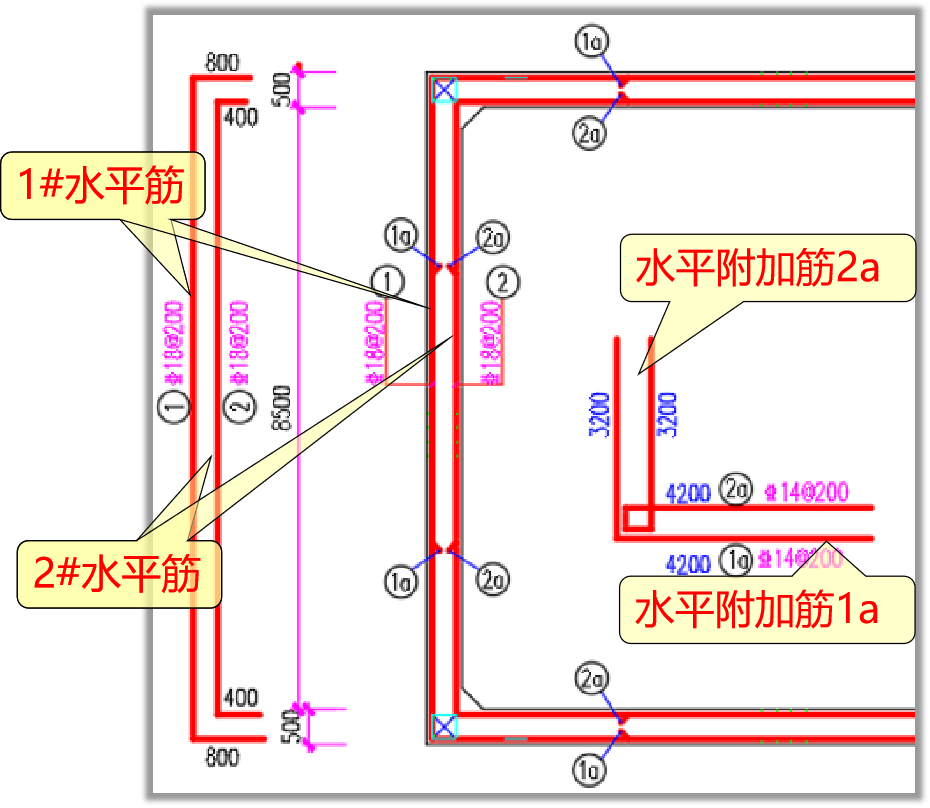

这个图其实是另外一直标注形式,一般用于水池。下面看一下放大的图纸,如图14所示。
图14
这个图纸只在平面图上有些钢筋是说不明白的,所以图纸把钢筋拉出来在外面标注,这样就能更准确的看出来钢筋长度,如1#钢筋,就是总长+两边弯折800,拐角处有附加的1a、2a钢筋,1a是外侧附加筋,2a是内则附加筋,钢筋排布如图15所示。
图15

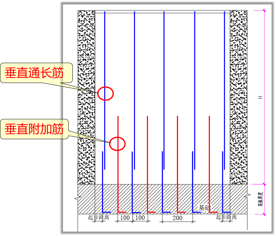

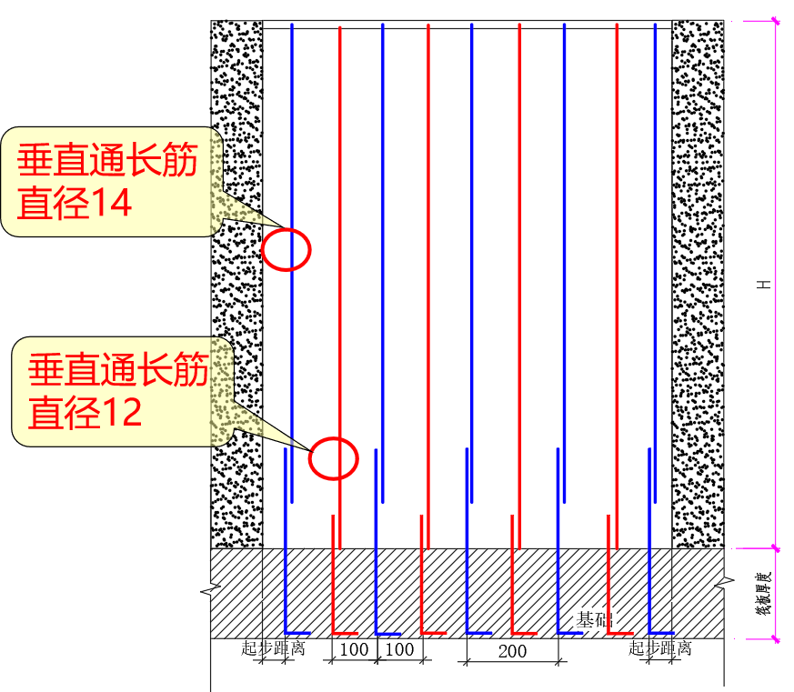

这个就看明白了,附加钢筋和通长筋是间隔布置的。下面看一下垂直附加筋,如图16所示。

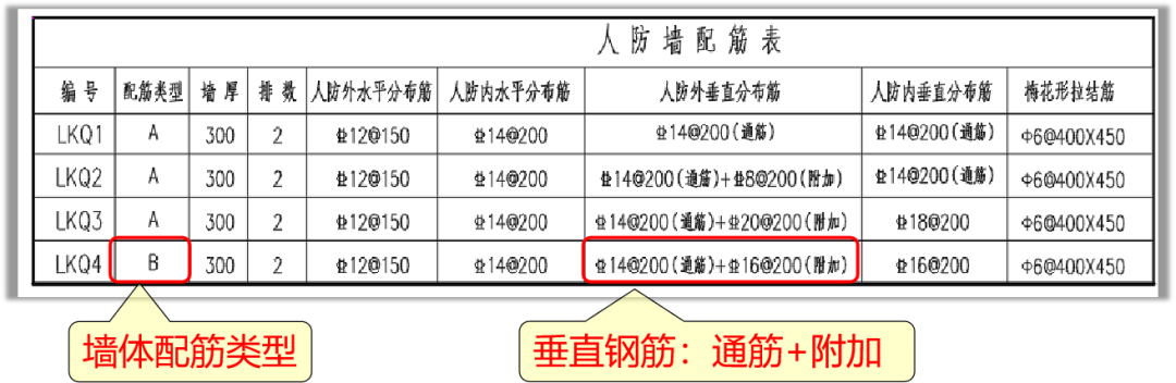

图16
按图纸的标注,看一下排布的情况,如图17所示。
图17
我们选择的是墙类型B,其实就是下面附加了一个不到顶的钢筋,排布情况如图18所示。
图18
垂直筋通长和附加的隔一布一,和水平附加的相似。钢筋的排布我们这节就先讲到这里,下面进行一下总结:
