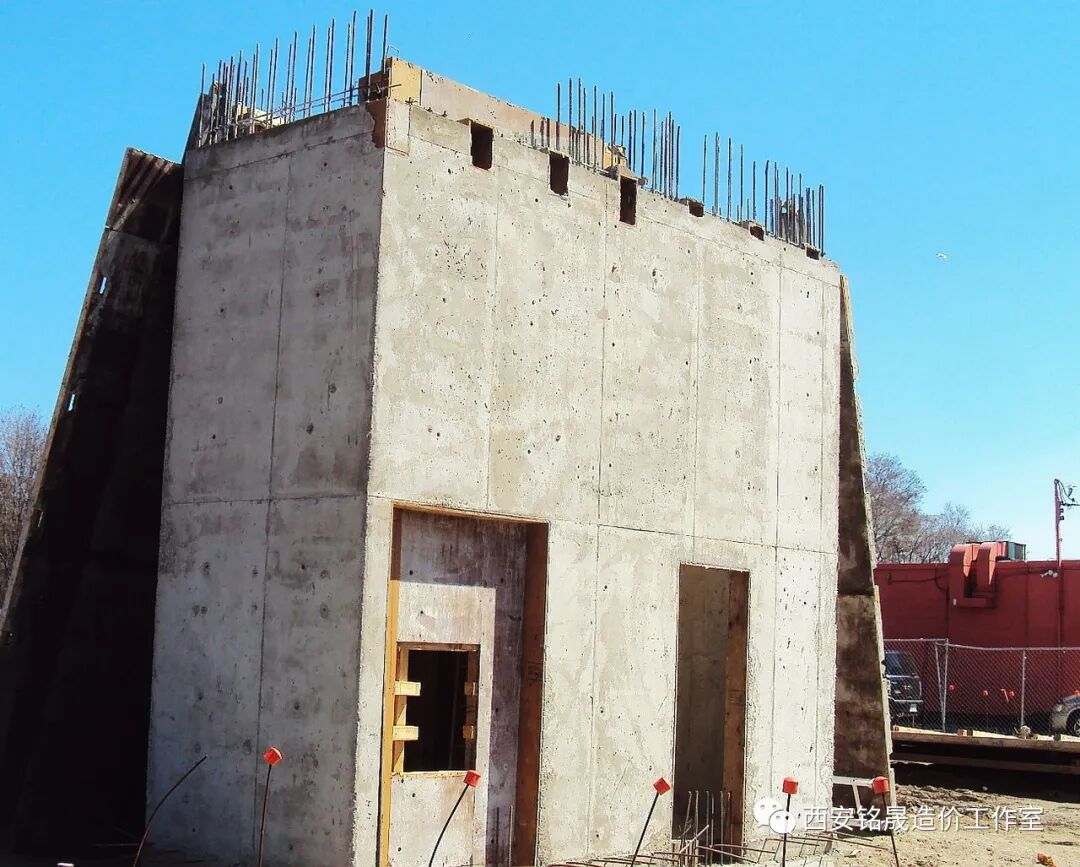

  剪力墙也被叫做是抗风墙、抗震墙或结构墙。剪力墙是承受风荷载或地震引起的水平、竖向荷载的房屋墙体,以防止结构的损坏,一般由钢筋混凝土制成。此外,剪力墙也分为平面剪力墙和柱面剪力墙。
  剪力墙用于钢筋混凝土框架、平板和无梁楼盖,同时为了增加结构的刚度、强度和抗倒塌,钢筋混凝土剪力墙可现浇、或者部分预制。

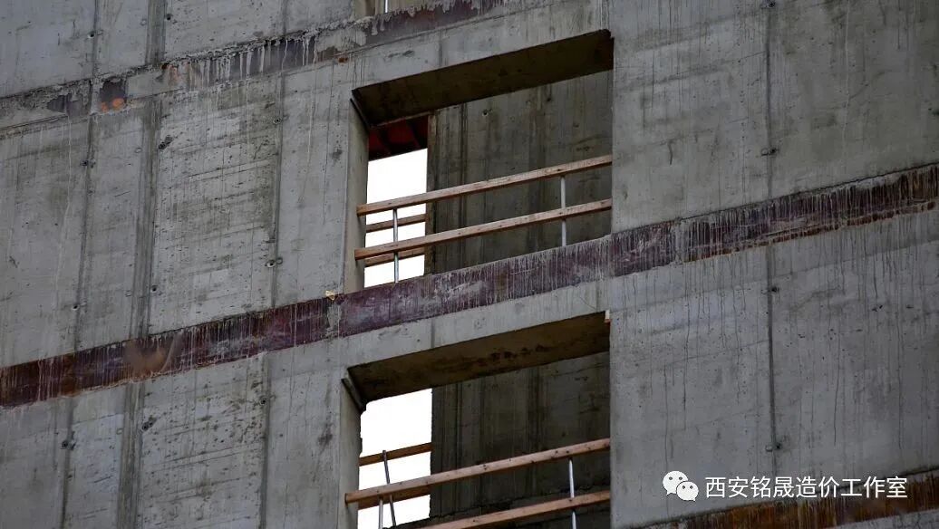

  1、剪力墙结构中全部竖向力和水平力都由剪力墙承受,所以一般应沿建筑物的主要轴线双向布置。特别是在抗震结构中,应避免仅单向有墙的结构布置形式,并宜使两个方向抗侧刚度接近,即两个方向的自振周期宜相近。
  2、剪力墙应尽量拉通对直,以增加抗震能力。门窗洞口上下各层对齐,形成明确的墙肢和连梁,使受力明确,计算简单。在抗震结构中,应尽量避免出现错洞剪力墙和叠合错洞墙。叠合错洞墙的特点是洞口错开距离很小,甚至叠合,不仅墙肢不规则,而且还在洞口之间形成薄弱部位,对抗震尤为不利。
  3、剪力墙沿竖向应贯通建筑物全高。剪力墙沿竖向改变时,允许沿高度改变墙厚和混凝土等级,或减少部分墙肢,使抗侧刚度逐渐减小,避免各层刚度突变,造成应力集中。

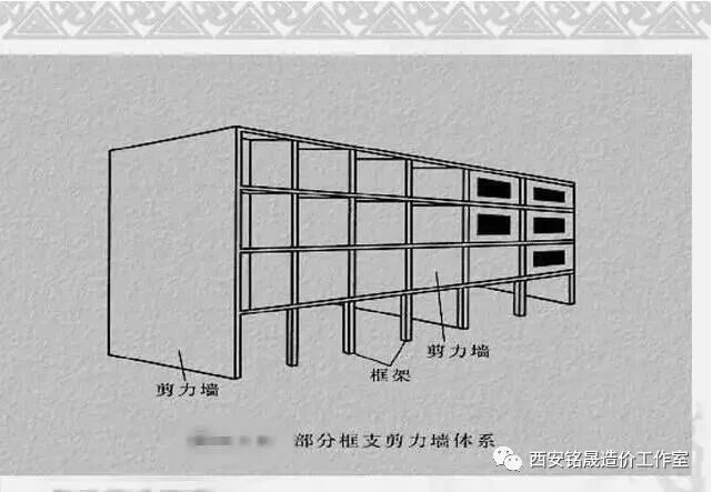

  1、剪力墙结构的楼盖结构一般采用钢筋混凝土平板,可不设梁节约层高。
  2、剪力墙是建筑物的承重墙,也是围护墙和分隔墙,因此,剪力墙的布置必须满足建筑平面布置和结构布置的要求。
  3、剪力墙有较强的承载能力,也具有很好的整体性和空间作用,因此,剪力墙作为抗侧力构件用于高层建筑。
  4、受剪力墙间距的限制,建筑物的平面开间布置不灵活,因此用于旅馆、公寓住宅等建筑较为适宜。
