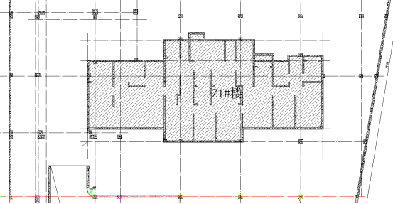

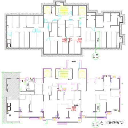

       发现在地下2层储藏室的剪力墙布置比地上的住宅部分要多得多,见下图。

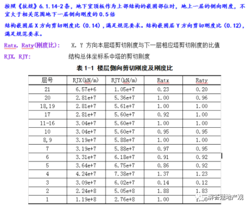

   15号轴线上,地上部分剪力墙长度2300,而地下部分长度达到4800。4800/2300=2.09倍。我们首先想到的是地下增加这么多剪力墙是为了将地下室顶板作为上部结构的嵌固端,为了满足《建筑抗震设计规范》(GB50011-2010)第6.1.14条第2款(见下图)的要求。
    即“地上一层的侧向刚度,不宜大于相关范围地下一层侧向刚度的0.5倍”。但一看主楼在整个地下室中的位置,就认为不可能,因为纯地下室外墙离主楼很近,两侧外墙的侧向刚度与主楼上部相同方向的剪力墙侧向刚度相比是相当大的,因为混凝土外墙平面内的侧向刚度与其面积成正比。外墙有长55米左右,55x2x0.3=33m?,而地上部分每片剪力墙都在2~6米,平均算2.7米。二侧的外墙侧向刚度就相当于地上33÷2.7÷0.2=61片。地上在这个方向的剪力墙约25片。就是说主楼地下部分剪力墙不增加,其Y向刚度也是地上一层的61÷25+1=3.44倍>2倍。当然侧向刚度的计算很复杂,还要考虑层高和折算柱截面。建模分析结果X向为1/0.14=7.14倍>>2倍;Y向为1/0.12=8.33倍>>2倍。但上面的简单分析是能说明问题的。

    既然地下室的侧向刚度已经大大超过了地上一层的侧向刚度的二倍,为什么还在地下室增加这么多剪力墙呢?我们想到的是建模有没有将高层建筑的相关范围建入?打开模型是有建入相关范围,我们就怀疑那可能是楼层的归并有问题。
    后面发现设计院将纯地下室顶板层与主楼的-2层归为一个结构层。这样主楼顶板层,就没有相关范围内的纯地下室。就是说纯地下室外墙的侧向刚度没有计入主楼-1层内。这样主楼-1层的侧向刚度达不到地上一层侧向刚度的二倍。在地下室增加这么多剪力墙应该就是为了地下一层侧向刚度达到地上一层侧向刚度的二倍。
       经估算一个1#楼,两层地下室增加混凝土墙共125.87m?,按综合单价0.12万元/m?计算,增加造价125.87x0.12=15.1万元。总共三幢主楼,共增加造价约15.10X3=45.30万元。必须指出的是,地下室增加了这么多剪力墙,肯定会影响地下室的使用功能而影响地下室储藏室的售价。
