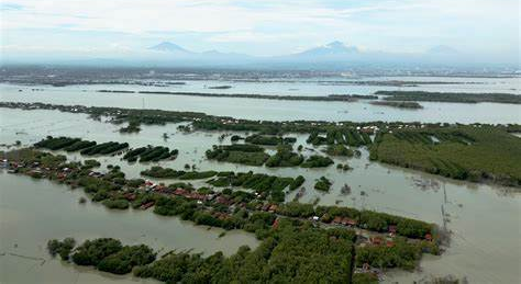

淡目位于印尼人口最集中、经济最活跃的爪哇岛北岸。这里面向爪哇海,地势低洼,海浪平缓,潮差不超过1米。过去淡目地区曾被宽阔而茂密的红树林带覆盖,拥有生物多样性最丰富的生态系统,是野生动物的天堂。
自 1970 年代开始,淡目大规模开发水产养殖,导致当地红树林被砍伐,高达80%以上的红树林已经消失。而生态的破坏和养殖技术的落后,导致当地鱼塘的生产力也一直很低,农村社区依然处于普遍贫困之中。
更糟糕的是,失去了红树林的保护,淡目当地海岸带侵蚀问题严重。加上周围的工业化和城市人口增加,导致地下水被过度开采,已经开始出现地面沉降的问题。地面沉降又进一步加剧了对红树林的破坏,形成了恶性循环。
气候变化引发的海平面上升被认为也对当地海岸侵蚀有一定贡献,而且长期看问题会越来越严重。

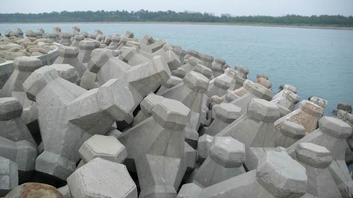

面对紧迫的海岸带修复需求,当地政府也曾修建混凝土防波堤和种红树来对抗日益严重的海岸带侵蚀和沉降问题。但混凝土不仅成本高,也因太沉重在软泥滩上下陷。而直接种在海滩上的红树,则因海浪不断冲击和底部土壤侵蚀问题而难以成活。多次尝试都以失败告终。
图片来源于网络

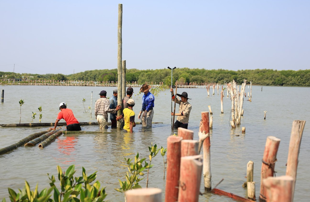

2015年在印尼政府的支持下,多家国际机构联合与淡目沿海村庄合作,在20公里的海岸线开展了生态系统修复项目。这个项目提出“与自然共建”的口号,理念上与中国的“以自然恢复为主”的政策导向类似。

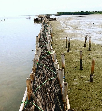

为了加速自然沉积,   项目利用廉价的本地树枝和竹子建起了半渗透性的海堤。“竹制”海堤平息了海浪,降低了海浪对海岸带的侵蚀,加速了沉积物堆积,“海进陆退”的生态问题逐渐得以遏制。

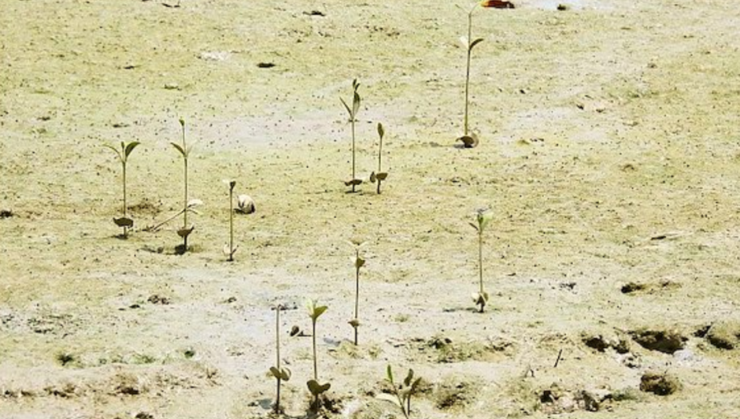

监测显示,几年后海堤后面已有高达50厘米的沉积物。让人惊喜的是,   沉淀区域里红树幼苗可以自然生长,且存活率高达70%(通常人工栽种红树苗的成活率仅有15%-20%)。
专家预计,在近岸沉积物增加及红树林生长以后,村民还可以在更远的海面上竖立这样的海堤,从而让海岸线外延,并最终恢复退化的海岸。不过这个过程可不短,需要几十年或更久的时间。毕竟红树林“破坏容易、恢复难”。

沉淀区自然生长的红树幼苗

一是鼓励村民参与工程建设,获得劳动报酬。   建造和维护上述堤坝,以及把退化废弃的鱼塘改造成沉淀区域等工程活动,技术上都不复杂,当地人可以参与劳动并获得收入。
通过培训,当地村民理解了竹制海堤如何帮助恢复红树林以及红树林对保护村庄的重要性,并且学会了如何搭建   竹制海堤。项目三年后,   竹制海堤的建设和维护工作就慢慢从企业转交给当地社区的村民小组管理。村庄在这一过程中始终与政府和承包商一起开展工作,所以对工程有拥有感。

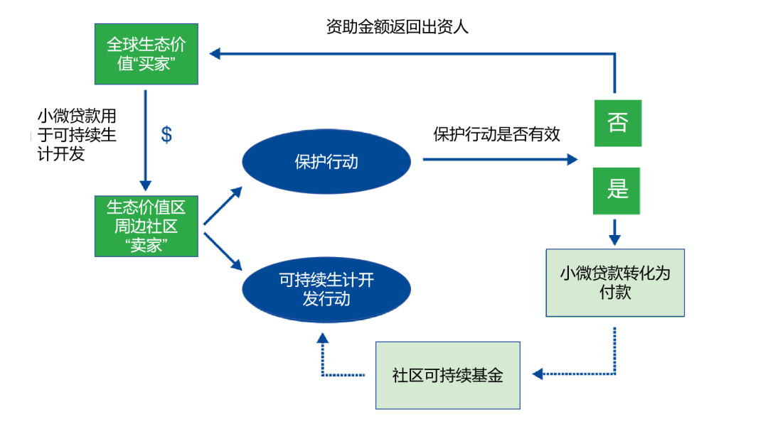

三是提供资金扶持和小额贷款,帮助村民提高养殖产业水平。   为了鼓励和扶持当地村民采用更可持续养殖方式和开发替代生计,项目设立了名为“Biorights Agreement”的合约,可以直译为“生物权力合约"。合约由项目方与社区签署,在该合约下,村民负责透水海堤的日常巡检和维修,也负责沉淀区内红树苗的维护。作为回报,合约为村民的生态养殖以及(如前文提到的)可持续替代生计的开拓提供小额的贷款支持。村民也可以用这个贷款来加高塘堤、调整池塘布局、购买设备等,改善养殖生产水平。
Biorights Agreement 合约的贷款资金来自项目经费,带有发展和生态扶贫性质。只要村民们按照合约开展了生态保护工作并达到标准,则贷款无需付息,本金也无需归还给出资方(合约甲方),而是转入“社区循环基金”,供社区后续实施可持续发展活动使用。
文中提到的生物权利合约由荷兰瓦赫宁根大学等多家国际研究机构和组织在上世纪90年代开发[2]。其核心逻辑是将愿意为可持续发展买单的国际“买家”与欠发达社区对生态资源拥有的“权利”连接起来(这有些类似国内生态补偿的逻辑)。
全球生态价值的买家,(通过项目公益款)向本地生态资源拥有者付费,以换取后者采取的环境保护行动。而后者获得小额信贷,用于开发可持续的生计。最终小额信贷转换为社区的循环基金,从而形成激励措施。简单而言分为3步:
? 步骤1:当地社区获得小额信贷,用于可持续的生计活动。
? 步骤2:社区以环保服务的形式支付利息,如再造林,栖息地保护等。
? 步骤3:一旦环保服务活动符合要求,则信贷本金转换为赠款进入社区可持续发展循环基金。
该项目“生物权力合约”机制的详细信息参见2021年的评估报告[3]
生物权力合约机制示意图,图源自该机制介绍文件[2]

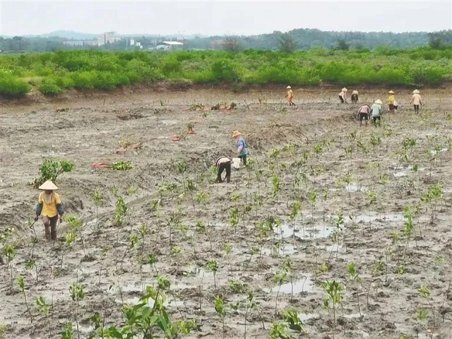

海南澄迈县福山镇花场湾养殖塘已全部清理,
滩涂上种上红树林幼苗
(图片来源:澎湃新闻网站)
