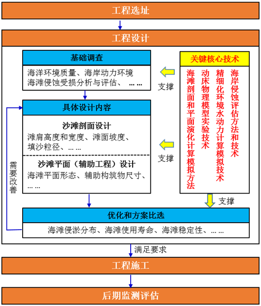

砂(砾)质海岸线生态修复旨在恢复受损岸线自然属性和提高海域生态价值,是海岸带综合整治修复的重要内容。砂(砾)质海岸线生态修复以海滩养护为主要手段,辅以维持其稳定性和使用寿命的其他措施(如生态型构筑物修建、沙丘覆植种植)。其技术原理为:通过对工程选址的本底情况进行详实的基础调查,掌握砂(砾)质海岸线的本底数据;提出工程选址的沙滩剖面及平面的具体设计内容;综合海岸线的本底情况及设计内容开展海滩寿命及稳定性等相关模拟分析,进行修复设计方案比选,并对设计方案进行优化,得出合理且满足工程施工要求的设计方案;完成工程施工后,通过后期监测及跟踪监测,评估工程实施效果,进一步提出定期养护方案。技术路线见下图。
图 海滩演化的计算模拟技术路线

(1)建立了砂(砾)质海岸侵蚀评估方法和技术
海岸侵蚀评估方法和技术规定了海岸侵蚀监测与灾害调查的内容与主要方法,给出了海岸侵蚀灾害强度评价、风险评价、灾害损失评估体系,以及相关资料及成果整理的技术要求。
(2)研发了高效的海岸水动力环境(潮流、波浪)计算模拟系统
系统可用于数学模型和物理模型实验设计波浪推算;波浪爬高计算,确定构筑物和滩肩高程等;工程前后波浪场变化(工程剖面和平面布置的优化和选取)。
(3)提出了砂(砾)质海岸动床物理模型试验新技术
针对传统方式的动床模型制作方法精度不高、效率低和实验后海滩高程测量精度不足、效率极低的问题,提出了一种砂(砾)质海岸动床物理模型实验方法,主要包括动床模型的快速制作装置和方法、大范围试验地形的三维高精度快速测量分析技术。
(4)发展了砂(砾)质海滩剖面和平面演化的计算模拟方法
海滩演化的计算模拟是砂(砾)质岸线生态修复工程设计的关键核心技术,主要包括剖面、岸线和平面计算,改进和拓展后的模型计算近岸波浪、波生流场以及岸滩演化更加合理精确,更适用于砂(砾)质海岸生态修复工程计算。
