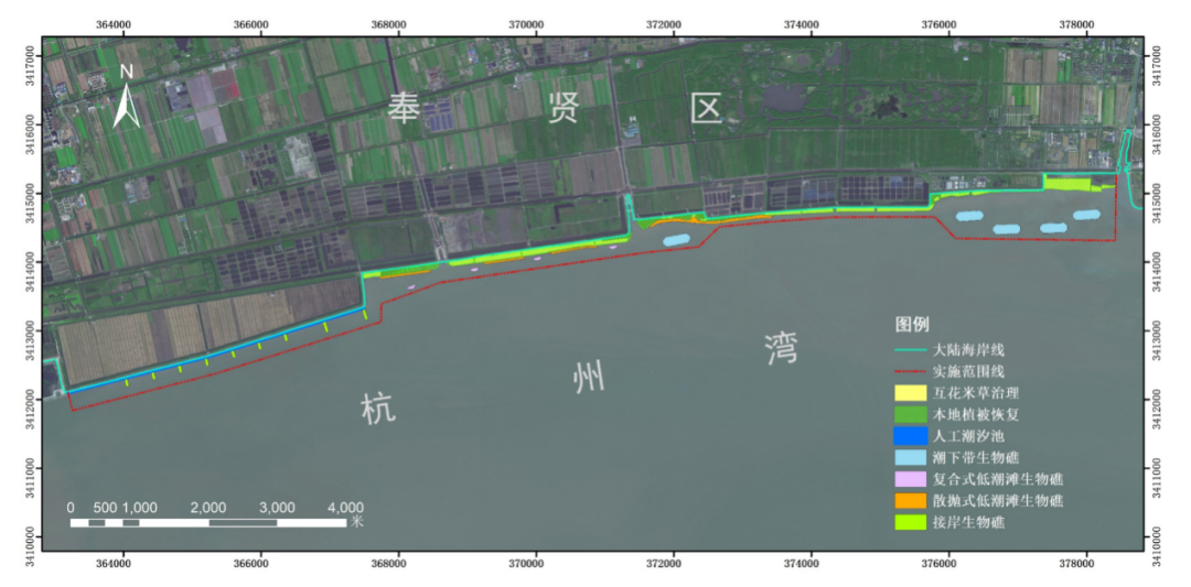

该项目位于上海市奉贤区杭州湾北岸,实施范围东起中港西岸,西至华电灰坝东圈围大堤西端,修复岸线总长17.4km,修复范围面积 612 ha。目标对受损滨海生态系统生境进行修复,提升海岸带生态系统质量和服务功能,助力提升海洋生态文明建设水平和现代海洋城市建设。
奉贤海洋生态修复项目位置图

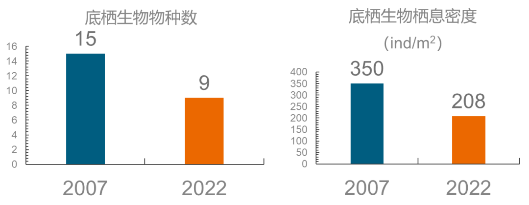

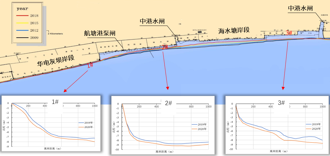

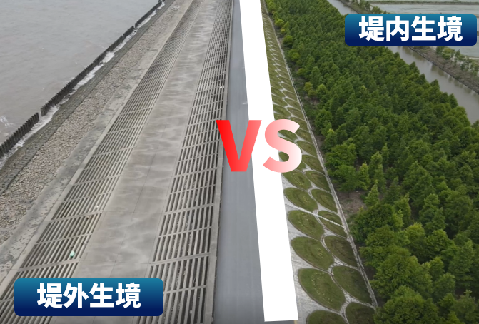

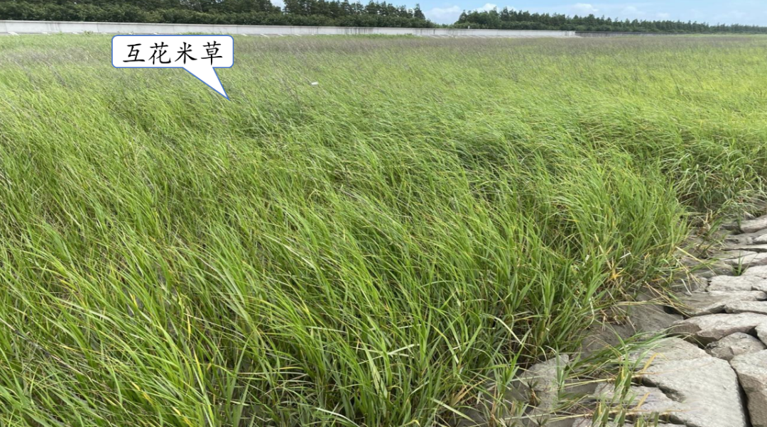

项目区生境主要面临以下问题:一是互花米草入侵严重,对本土底栖生物生存存在威胁;二是海洋生物群落健康度低,种类和数量急剧减少;三是部分岸段侵蚀严重,淤泥质潮间带盐沼生态系统功能空间缩小,防灾减灾能力不足;四是堤内外生境联通受阻,陆海统筹匹配性差。
互花米草入侵现场图
项目区域底栖生物变化情况
项目区堤前-2m等深线变化
海堤内外生境对比

在绿色发展理念与海洋生态文明建设要求指导下,根据生态问题、地理环境要素以及工程实施条件,提出“一廊三区”生态修复格局:“一廊”即17.4km滨海生态廊道,依托海岸带生态修复,勾连项目区内各类生态生境,推动陆海联动,营造开放式的带状滨海复合生态空间,实现人与自然的和谐共生。“三区”为海堤外侧包含滩涂、海岸、河口等多种生境的生态片区,分别为“多元生态服务功能集成区”、“中高滩生境保护示范区”和“岸滩自然演替生境区”,对各片区采取生态化措施,构建滨海湿地修复示范段,发挥各生态区域生态服务功能,打造上海滨海生态湿地修复亮点。

针对各区的现状情况和服务功能,采取多种生态修复措施,通过实施盐沼湿地生境保护修复工程,包括互花米草生态治理、潮沟水文连通恢复、本土植被恢复、消浪坝原位修复等技术手段,稳定盐沼湿地生境质量,提升生态环境功能;通过实施海岸带生物多样性恢复工程,建设潮下带生物礁、散抛式低潮滩生物礁和复合式低潮滩生物礁生境,富集海洋生物资源,稳定滩地生态基底,提升海洋生态功能;通过构建堤前接岸生物礁生境、海堤迎海坡潮汐池生境,补充堤外潮间带生境,将海岸带生态网络进一步向海拓展,促进生境自然演替发育。致力于解决生态问题,改善生态环境,重现海风习习怡人宜居的蓝色海湾。
奉贤海洋生态修复工程措施布局

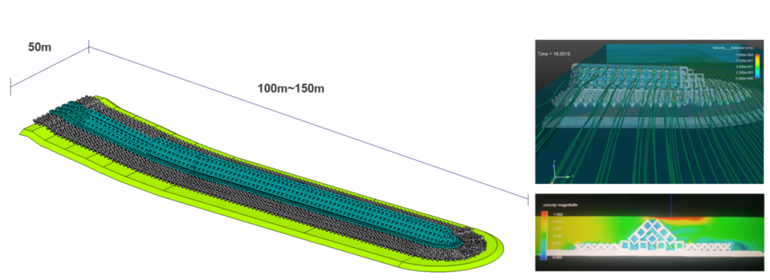

散抛式低潮滩生物礁三维示意图
栅栏式块体三维示意图

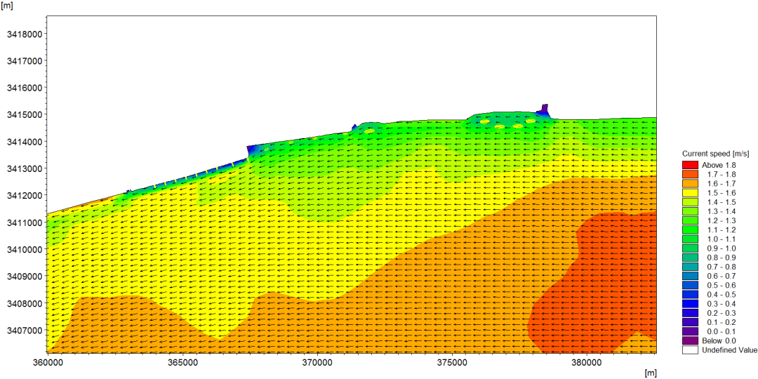

接岸生物礁结构设计及水动力数值模拟
生物礁工程实施后的水动力数值模拟
潮下带生物礁结构设计及水动力数值模拟

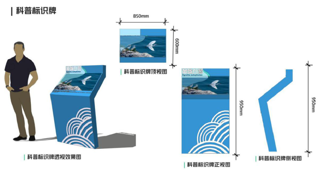

通过开展科研专题研究,总结工程实践经验,进一步提升海岸带生态修复水平。同时在项目区设置科普配套设施,搭建生态科普教育平台,便利准确地向大众传递信息。以期提升生态修复工程社会服务功能溢出效应,推进上海海洋高质量发展

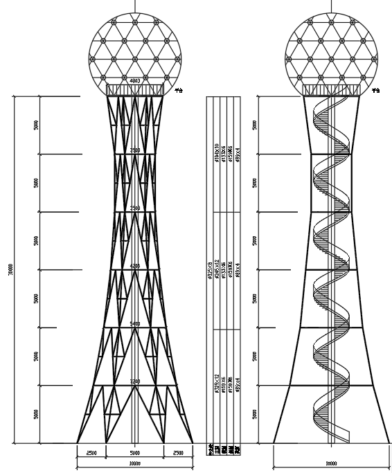

碳通量塔
宣传牌及装配式驿站
