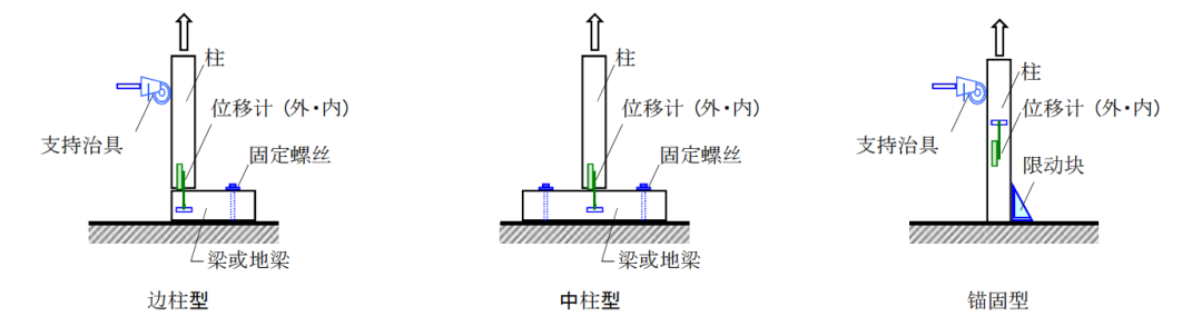

(1)柱头柱脚节点的抗拉试验,按照图A5.1-1所示的方法设置试件
图A5.1-1 柱头柱脚节点抗拉试验的试件设置方法示例

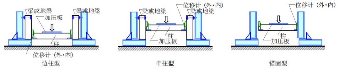

(2)柱头柱脚节点的抗剪试验,按照图A5.1-2所示的方法设置试件。
图A5.1-2 柱头柱脚节点抗剪试验的试件设置方法示例

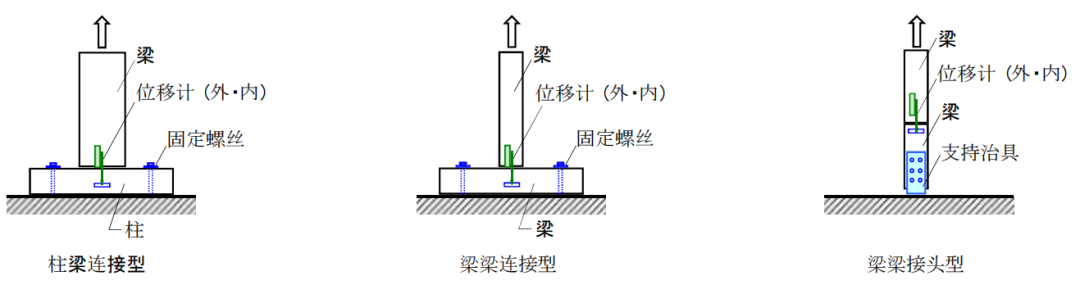

(3)横架材端部节点的材轴方向抗拉试验,按照图A5.1-3所示的方法设置试件。
图A5.1-3 横架材端部节点材轴方向抗拉试验的试件设置方法示例

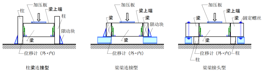

(5)横架材端部节点的厚度方向逆纹抗剪试验,按照图A5.1-5所示的方法设置试件。
图A5.1-5 横架材节点厚度方向逆纹抗剪试验的试件设置方法示例

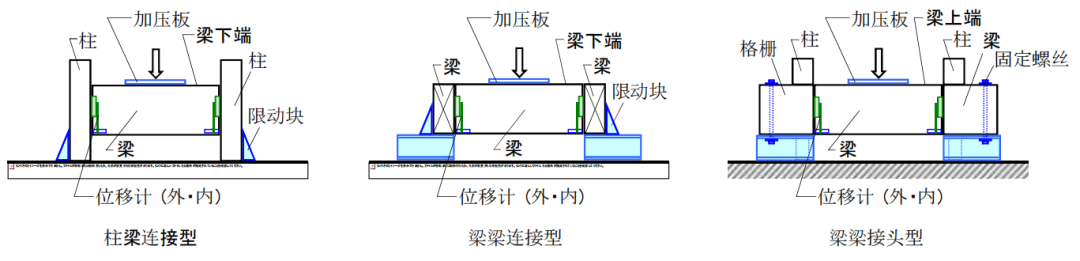

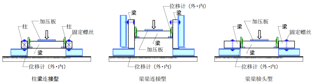

(6)横架材端部节点的材宽方向抗剪试验,按照图A5.1-6所示的方法设置试件。
图A5.1-6 横架材端部节点材宽方向抗剪试验的试件设置方法示例

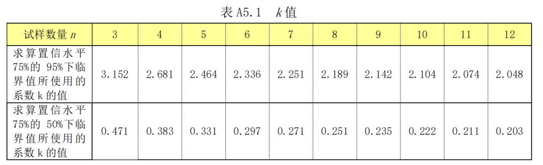

6.2 设计强度和设计刚度按照以下规定计算。
1)设计强度为屈服应力Py或最大应力Pmax的2/3平均值与各自的变异系数的乘积中的最小值。
2)前项中的变异系数为,母集团的分布视为正规分布,并根据统计处理以置信水平75%的95%下临界值按照公式(A5—1)所求得的数值。
3)设计刚度适用初期刚度的置信水平75%的50%下临界值。用于求算置信水平75%的50%下临界值所使用的系数k适用表.A5.1的数值。
