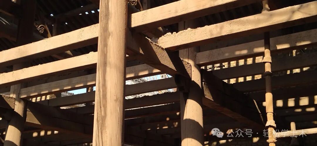

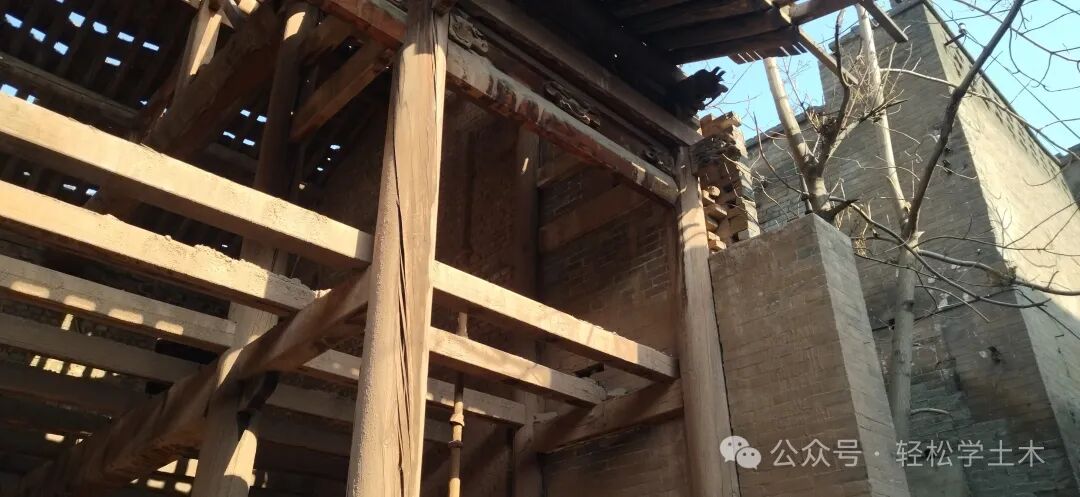

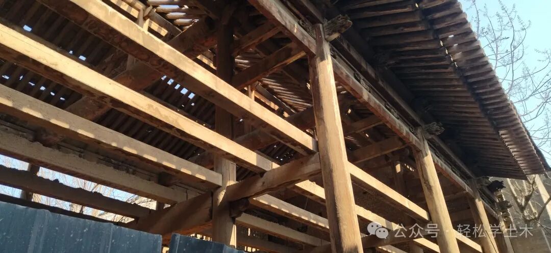

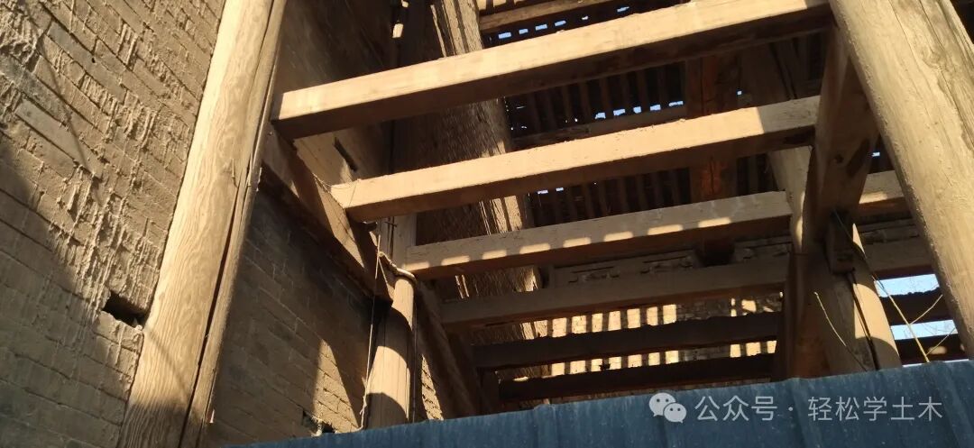

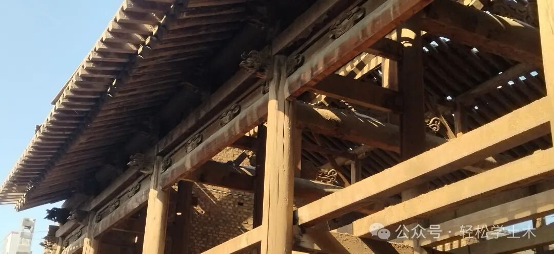

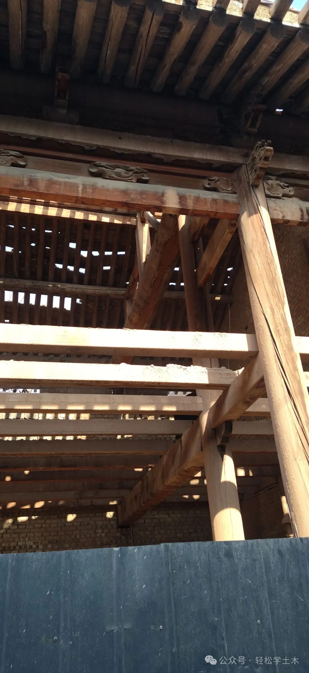

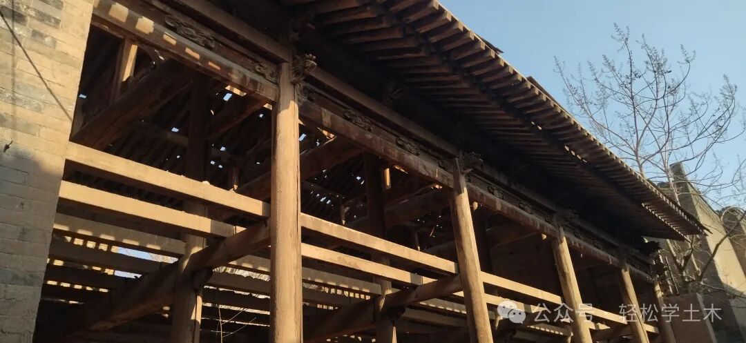

可见,山墙并不承重,主要是保护木柱、保温隔热等作用。

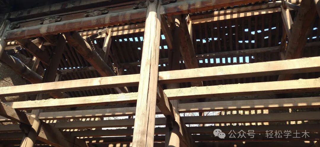

主梁和次梁的布置非常清晰

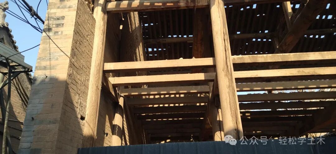

木柱的纵裂也不明显影响其压弯承载力
