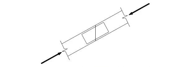

b.构件的纵向接长:为了增加构件的长度可以通过指接或螺栓夹板等将构件沿纵向接长。此种连接方式通常为受拉杆件纵向接长。

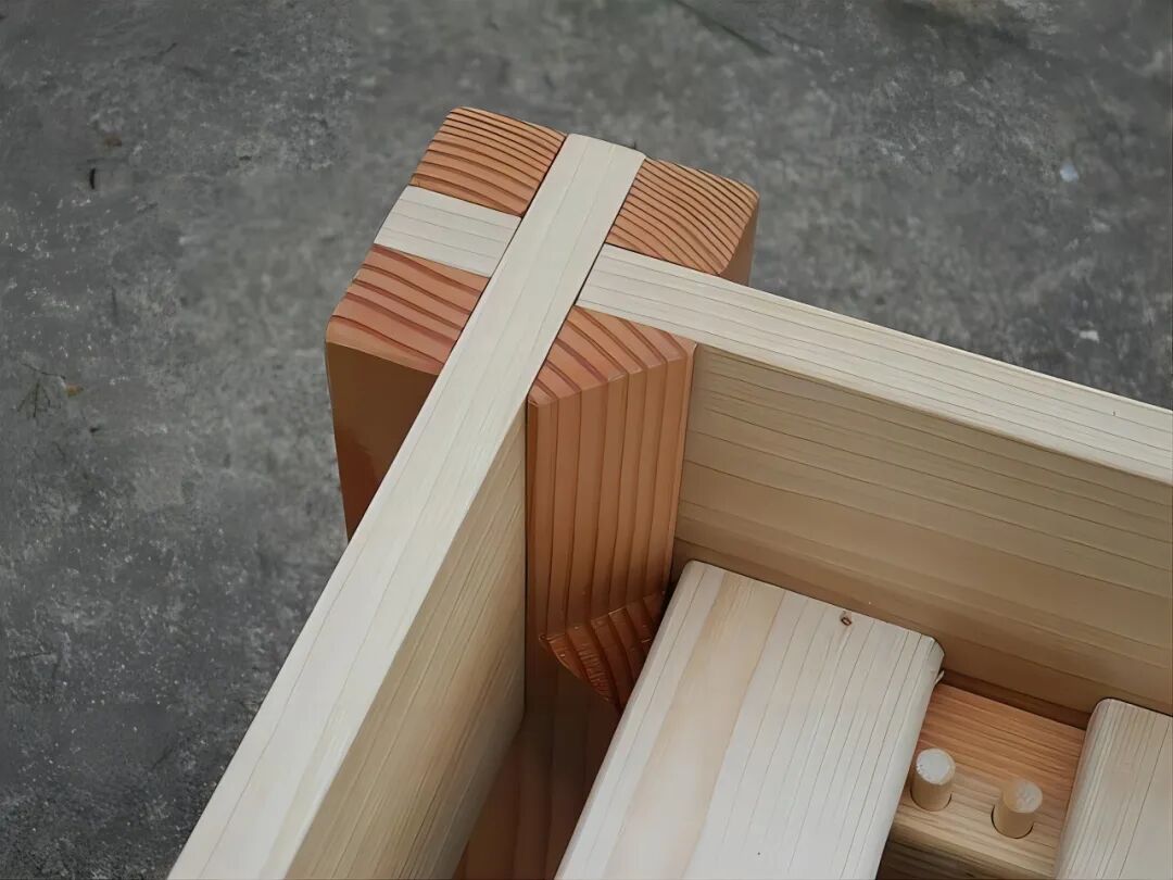

a.榫卯连接:不用其他连接件或结构胶,利用木材之间的挤压和嵌合传递荷载,是传统木结构建筑的主要连接方式。有别于现代木结构节点传力明确的特点,榫卯连接的受力较为复杂,实际工程中一般可简化为铰接。

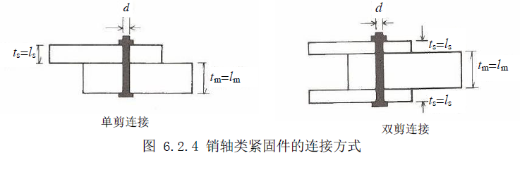

b.销连接:将木构件与木构件或钢构件连接在一起,通过钢制杆件(钢质杆件一般为螺栓或销钉作为连接物)的抗弯和抗剪以及与木孔壁承压来承担压力或拉力。

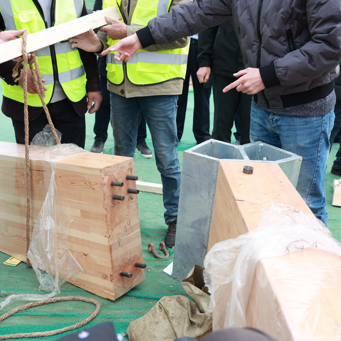

c.植筋连接(钢性连接):将螺栓或带肋钢筋插入木构件上的预钻孔中,并注入胶黏剂,以传递构件间的拉力、剪力的连接方式。单根植筋螺栓仅能传递拉力或剪力,若多个螺栓按规范要求的间距排列,该节点就可以承担弯矩。

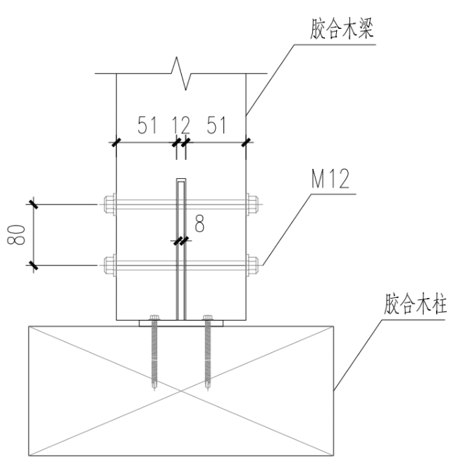

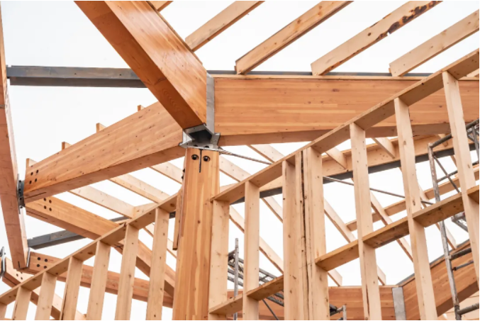

在实际工程项目中,重型木结构多以胶合木框架结构呈现。胶合木梁、柱之间,柱与基础之间以及主梁与次梁之间的连接多采用内插钢板加对穿螺栓或钢销固定。该连接方式在结构计算时均可认定为铰接节点。

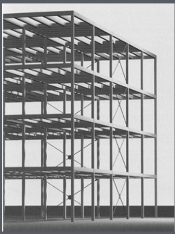

有别于柱脚刚接或梁柱刚接的钢框架,胶合木框架一般需要增设木剪力墙或双向柱间支撑系统,且柱间支撑可为压杆或拉杆,宜同跨且落地布置,如下图所示。
双向柱间支撑系统
? Canada wood
采用该种结构形式,胶合木梁、柱仅承担竖向荷载,水平荷载则通过楼面横隔板传递至双向柱间支撑。该结构形式的优点是传力明确,节点连接简单,梁柱节点间仅承担轴向力和剪力,不承担弯矩。

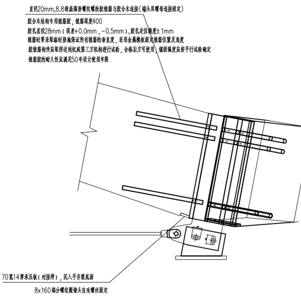

在重型胶合木结构中,虽然大部分情况都可以采用节点铰接的解决方案,但是在某些特定的情况下不得不采用节点刚接的处理方法。例如悬挑梁端或不允许打支撑的单层胶合木框架的梁柱节点处。在这种情况下节点不仅承担轴力或剪力,还将承担相应弯矩,胶合木植筋节点则成为了很好的解决方案。
某刚接节点示意图

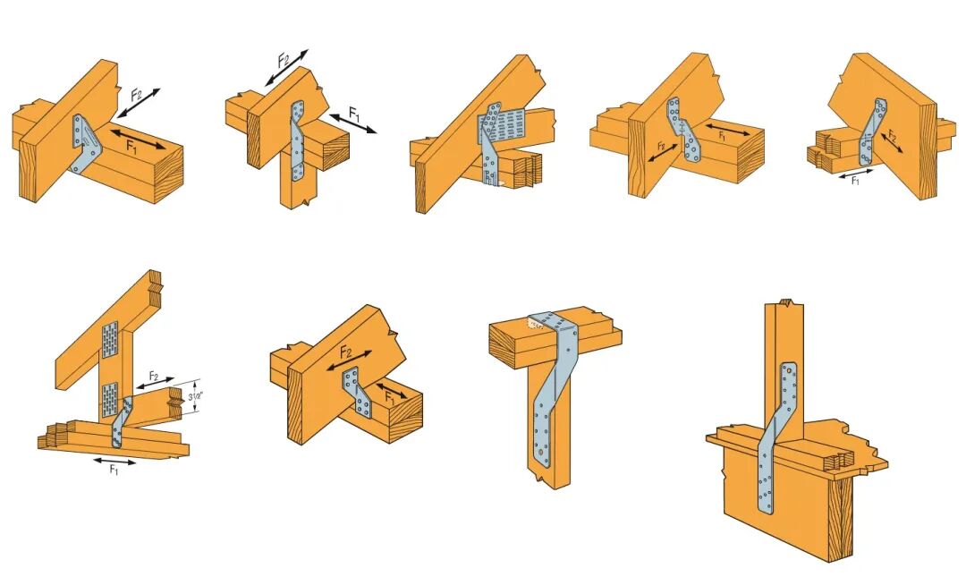

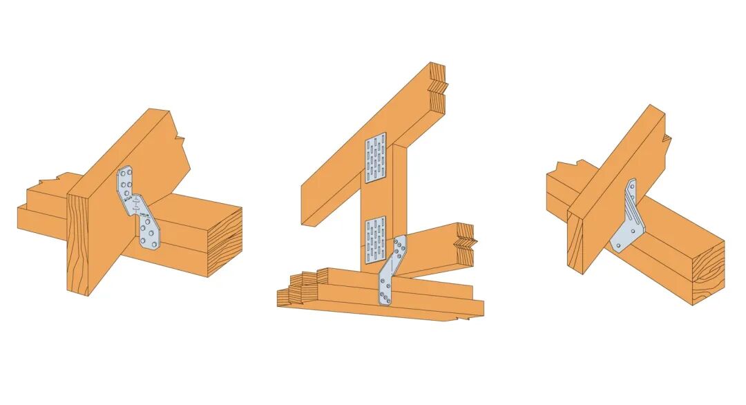

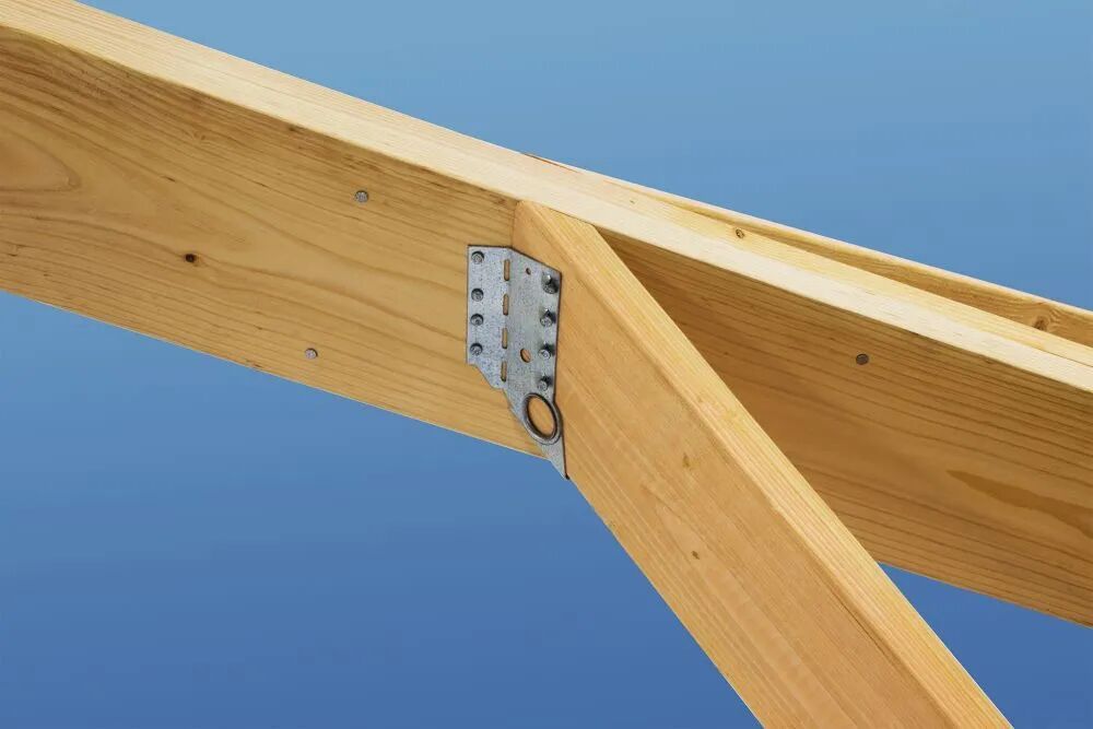

现代木结构的节点连接器有多种形状和尺寸可供选择,主要由钢材料制成,通过不同的节点连接设计连接起结构的不同元素,有助于防止地震、强风和其他威胁对建筑造成的损坏。
其次,连接器系统是一个综合解决方案,设计师需要考虑结构连接和整个结构(梁、柱、桁架等)荷载路径的连续性,并因地制宜地设计连接器系统,保证建筑整体的稳固性。
常见木结构连接器系统示例图
? Cortesía de Simpson Strong Tie
Simpson Strong Tie
“与仅使用钉子连接相比,连接器系统不仅提供了更大的结构抵抗能力,而且还提高了其延展性。例如,在强风暴中,钉子的工作效率可能远低于连接器,将接头分开,并且无法正确地将力从一个元件传递到另一个元件。金属连接器是将结构的全部努力传递到地基的最安全、最有效的方式。”

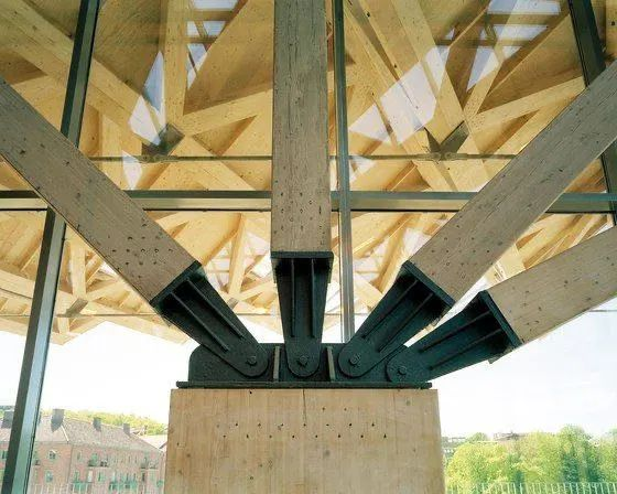

现代胶合木结构通常使用隐藏的连接器,留下干净的木结构裸露在外,能够更好地展示木结构纯粹自然的魅力,因此胶合木结构的连接器需要特别的设计,让连接器系统本身也能够与项目的其余部分保持一致。
隐藏连接器示例
外露连接器示例
