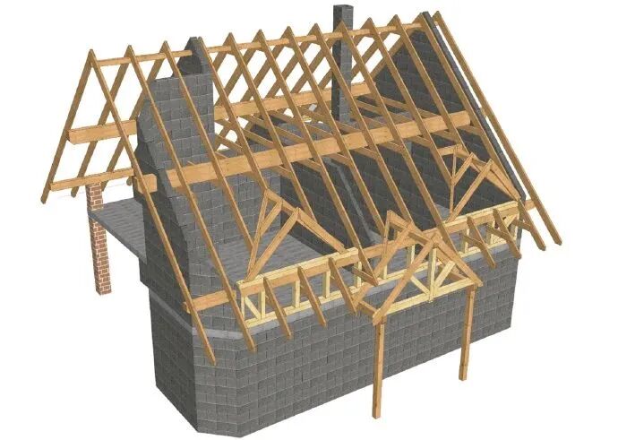

一种德式住宅的木结构屋架构造组成示意图
德式住宅木结构屋架构造组成简图

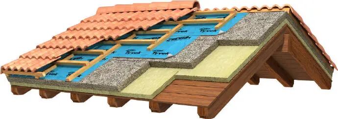

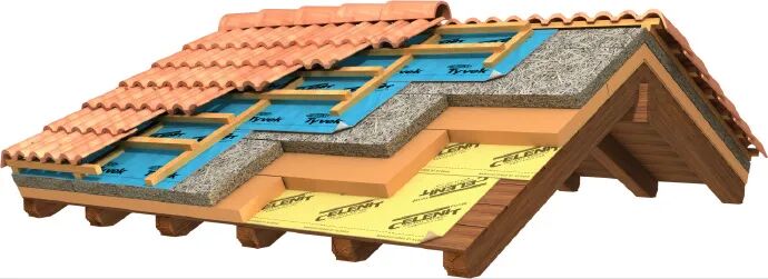

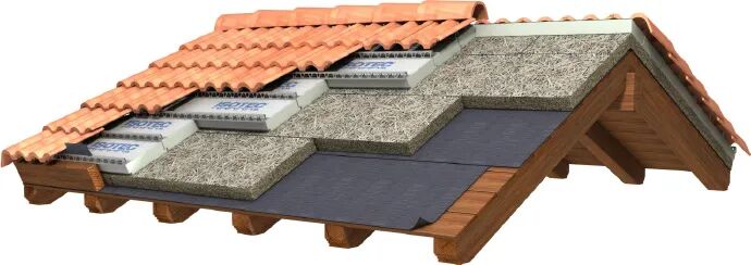

一种德式住宅木结构屋面的构造组成示意图
一种德式住宅木结构屋面的构造组成示意图
一种德式住宅木结构屋面的构造组成示意图
木结构屋面构造组成分解示意图
从上到下,从外到里 ——
屋面瓦片 + 挂瓦木搁条 + 顺水木搁条 + 单方向透潮防水防风专用卷材层 + 木结构屋架框架(椽条) + 屋架框架之间填充固定特厚硬质阻燃型保温材料 + 封贴隔潮卷材层 + 木搁条 + 防火型纸面石膏板 + 室内粉刷

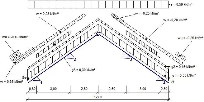

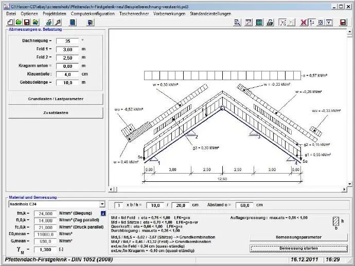

某款木结构屋架专业结构设计软件的界面一瞥
木结构屋架专业结构设计软件界面局部特写

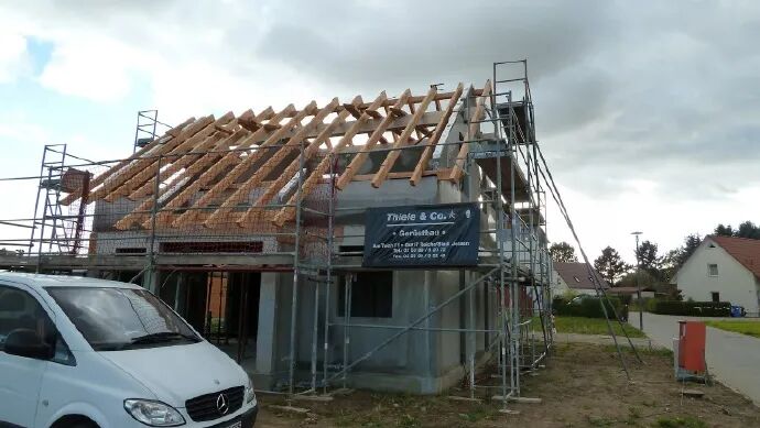

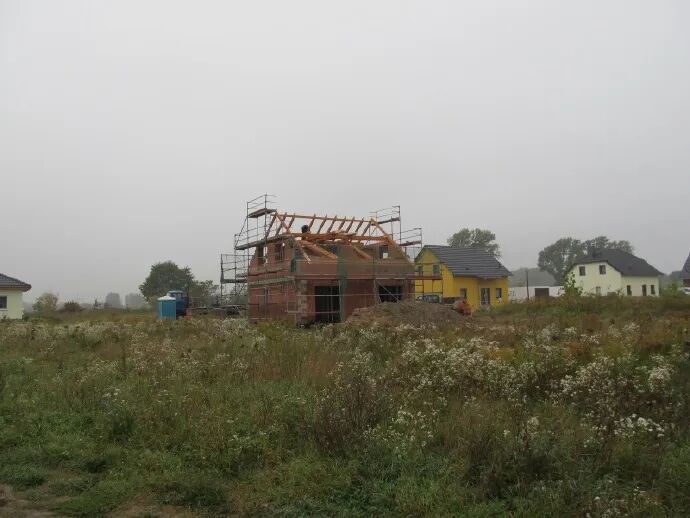

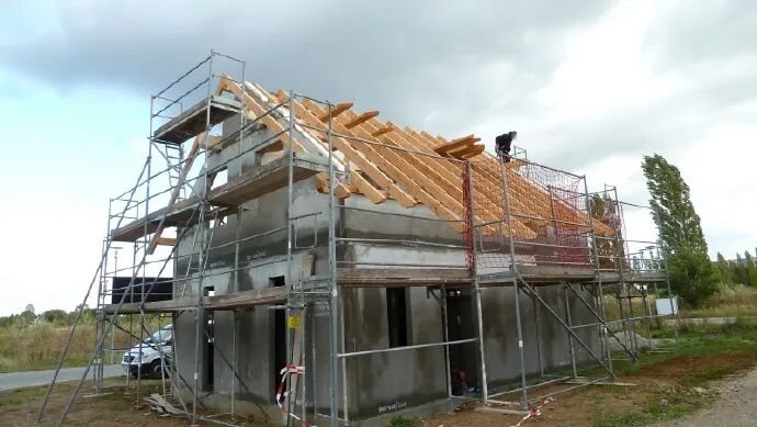

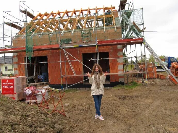

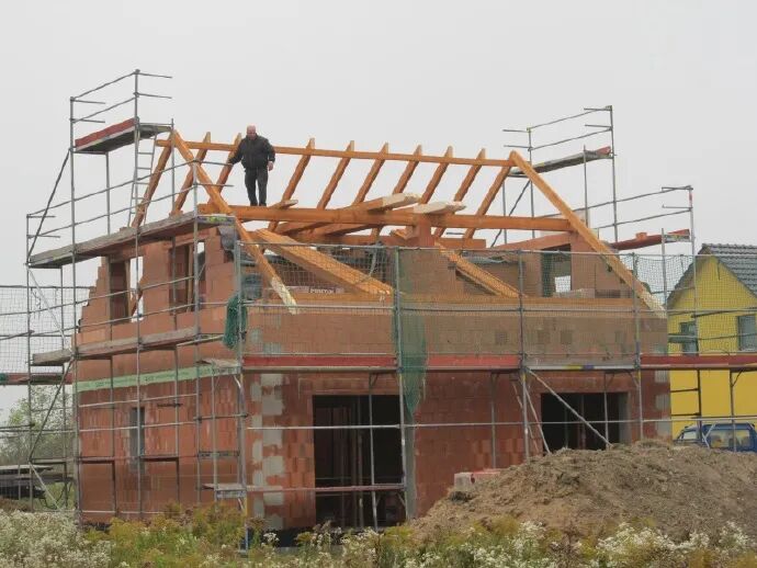

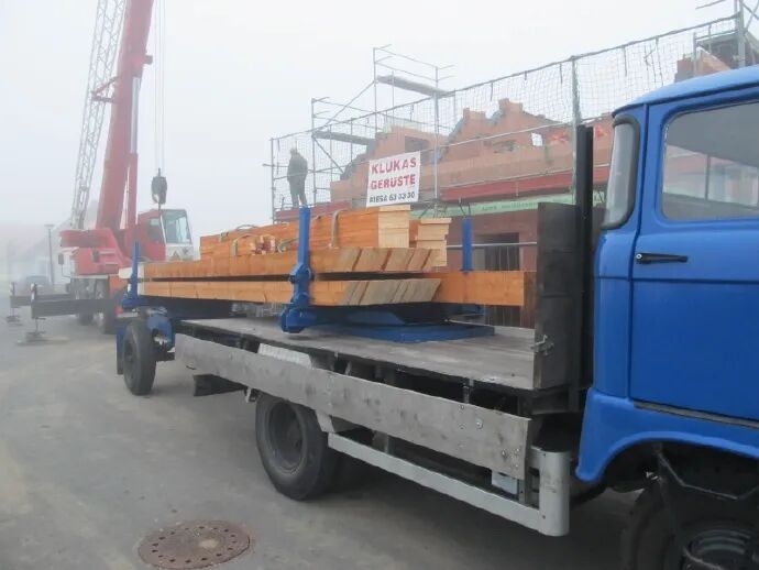

实际案例01:
德国某地一幢独立住宅上部木结构屋架的搭建施工现场一瞥 ——
搭建木结构屋架的构件材料,临时放置在施工现场。

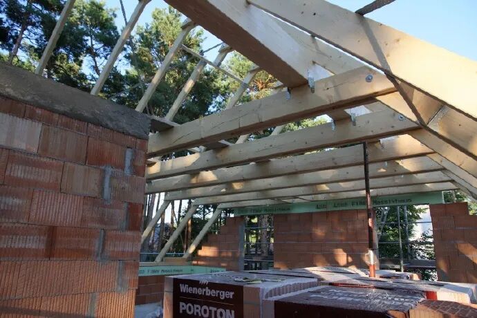

木结构屋架承重框架中,各构件之间,使用专用镀锌钢制连接件,进行连接固定。
隐约可见,双坡屋面的2个屋面上,木结构屋架承重框架的外表,交叉设置有不锈钢或者是镀锌钢带,起到增加整个木结构屋架框架的稳定性作用。

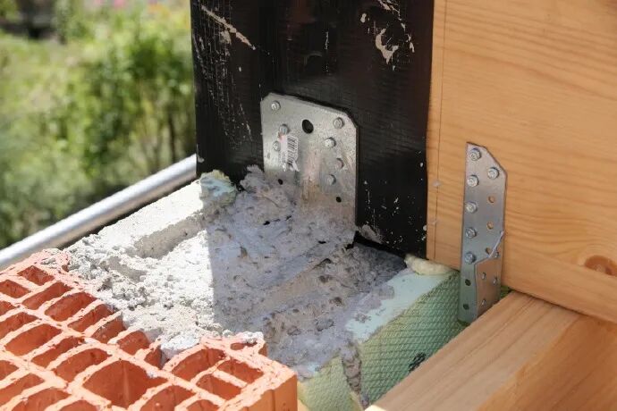

从图中端头,涂刷黑色的防腐防水材料,纵向的大跨度木结构屋架构件上可以看出,该种屋架构件是使用LVL层压工程木加工而成的,并且搁置在墙体上的位置,已经使用专用镀锌钢制连接件进行了连系和固定。
可见,木结构屋架框架中,纵向的大跨度屋架构件,与墙体的顶端,使用专用镀锌钢制连接件,进行了连接固定。
木结构屋架框架构件之间,使用专用镀锌连接件进行了加固处理。
屋面檐口,水平纵向镀锌钢制雨水槽的位置,局部特写。

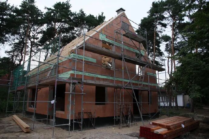

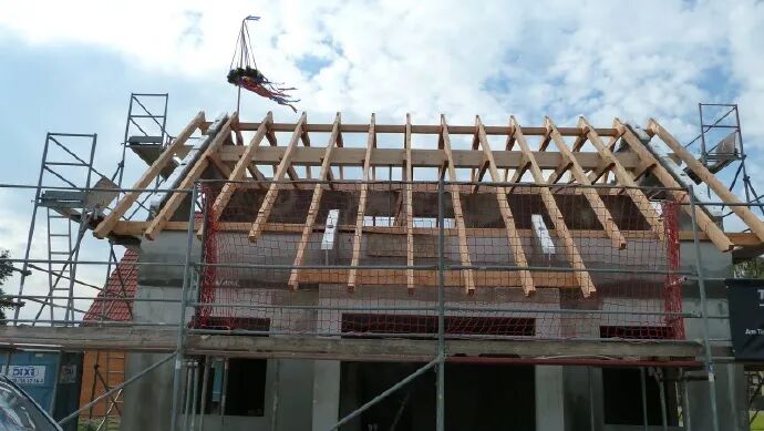

实际案例02:

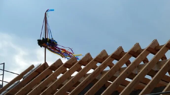

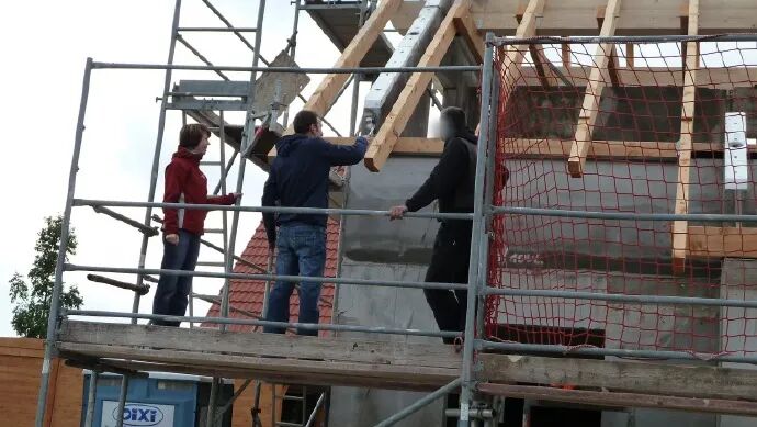

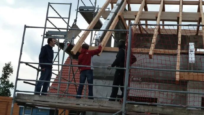

德国民间,建造私人住宅,当搭建屋架承重框架到一定阶段时,一般都要举行“封顶仪式”,图为“封顶仪式”的标志物——彩饰花环,已经临时竖立在屋顶的高处。

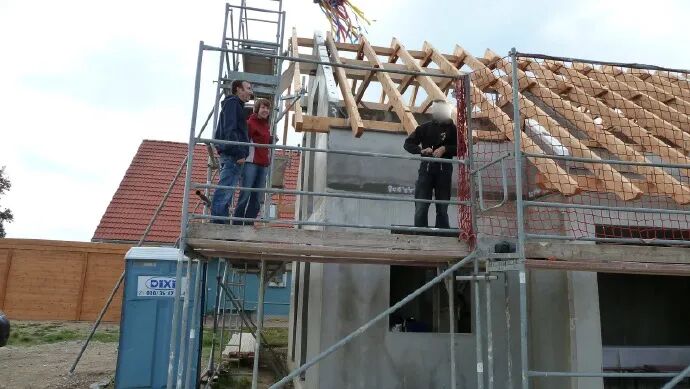

房屋男女主人配合建造房屋的大师傅,正在进行“封顶仪式”的宣读、敲钉、饮酒、摔杯的活动。
房屋男女主人,正在将1枚钢钉敲入木结构屋架的制定位置上。
可见,屋面纵向的檐口位置,以及上墙的沿口位置,已经铺设木质屋面板。
一端山墙的屋檐下方,局部特写。

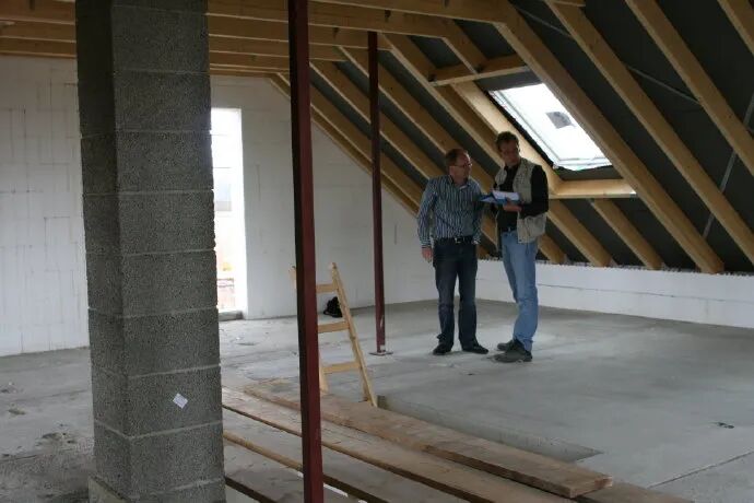

室内屋架下方,冷轧镀锌轻钢结构内部隔墙的施工现场,局部特写。
2楼室内,防火石膏板钉贴,施工现场,局部特写。

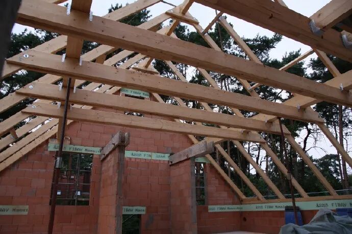

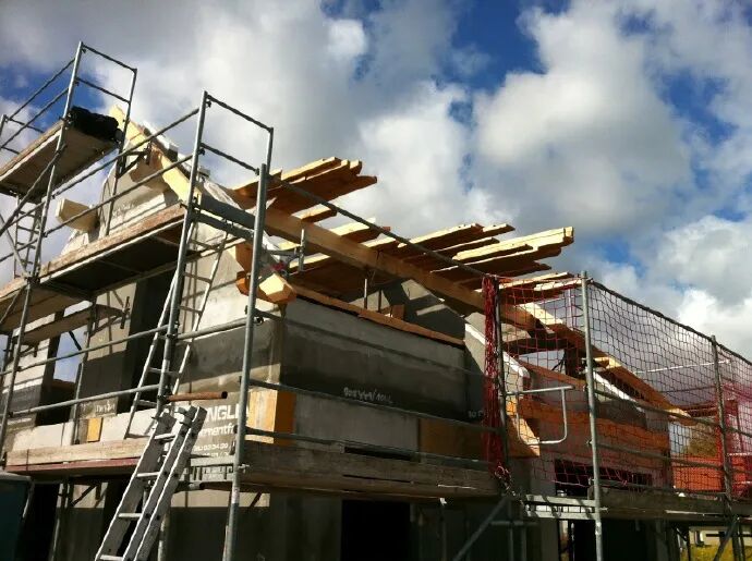

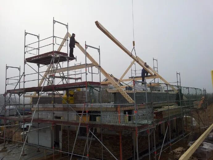

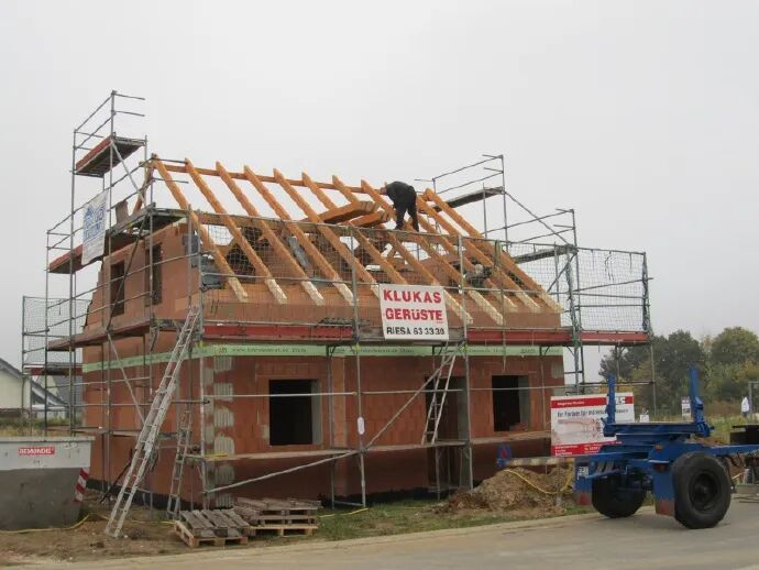

实际案例03:

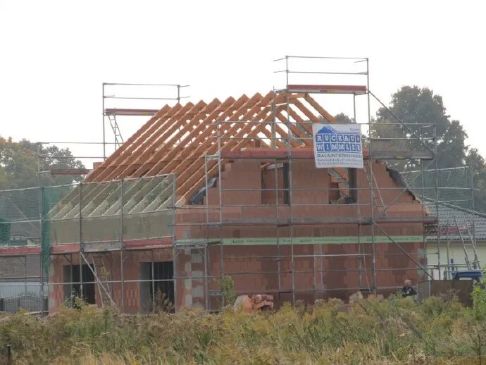

实际案例04:

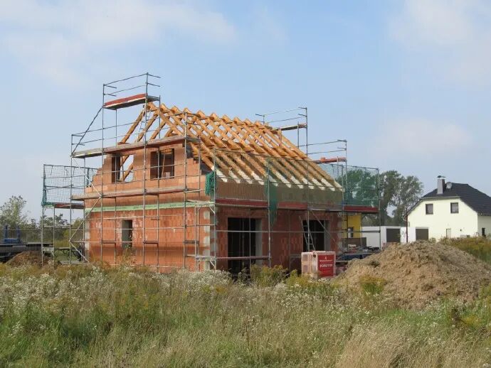

实际案例05:

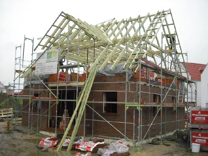

实际案例06:
木结构屋架构件,事先已经使用专用防腐药液进行了涂刷处理。

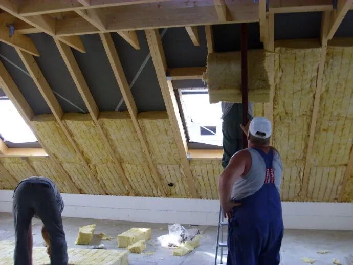

实际案例07:
木结构屋架框架之间,填充固定无机物材质的不燃型玻璃纤维保温毡毯,施工现场。
