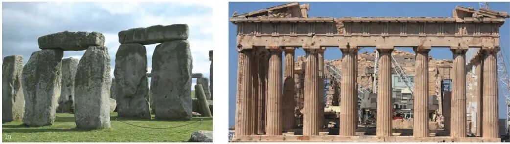

最初,“抬梁”一词并未形成,但“抬梁”的思想却已萌生。梁思成先生所著的《图像中国建筑史》 (1) 中对中国官式木构体系的特征作了如下表述:
"The basic characteristics of the system,which is still used,consist of a raised platform,forming the base for a structure with a timber post-andlintel skeleton,which in turn supports a pitched roof with over hanging eaves."[12]
维基百科对"post and lintel"的解释为:
"Post-a nd-lintel is a building system where strong horizontal elements are held up by strong vertical elements with large spaces between them."
"Post-and-lintel"来源于石构,英国的巨石阵、希腊帕特农神庙 (图1) 皆为典型的"post-and-lintel"结构。强烈的民族心让梁先生的研究中充满着中西方建筑的比较。因此,梁先生虽未直接提出“抬梁式”,却在意识上参照了西方石构的概念,为“抬梁式”埋下伏笔。
图1 英国巨石阵 (左) 与希腊帕特农神庙 (右)

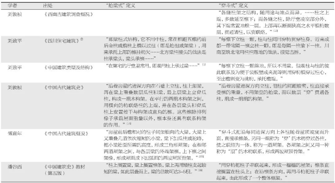

学界对“抬梁”与“穿斗”的定义
自中国建筑分为“抬梁式”与“穿斗式”,学界便不断修正对构架的定义 (表1) 。
表1 学者对“抬梁式”与“穿斗式”的定义
“抬梁式”的定义集中在“柱上搁梁,梁上搁檩”与“梁的层叠”两个方面,仅刘敦桢先生提及了“平行的两组木构架之间,以横向的枋子联系各柱端”与“檩本身还具有联系构架的作用”,间接阐释了“抬梁式”的木框架结构本质。
相对于“抬梁式”的定义,“穿斗式”的定义虽亦关注“柱”、“檩”的交接关系,如“檩条直接搁置在柱头上”,但更体现出构件拉结形成木框架的特点。
可见“抬梁式”与“穿斗式”主要是构造层面的区分,体现在柱、梁与檩的交接关系是柱还是梁承檩上。就结构体系而言,两者都可形成稳定的木框架结构,本质上并无差别。
