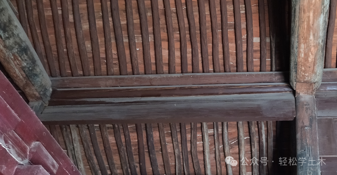

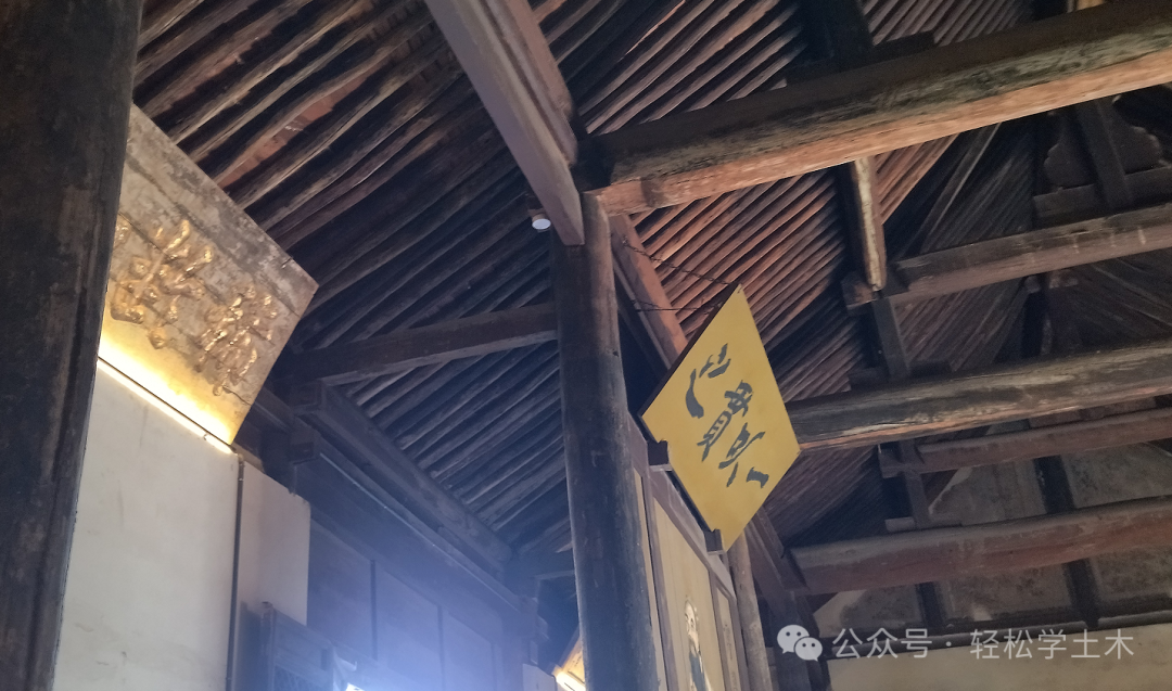

屋面的近似面荷载到次梁变成近似线荷载,到主梁变成近似集中荷载,然后由木柱来支撑主梁
木柱都不直接落地,以防潮。
两个主梁之间还有纵梁,构成双向框架:

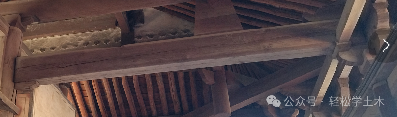

主跨外面还有延伸出去的一个短跨:

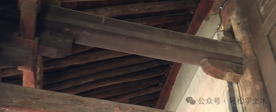

短跨的水平小梁右侧直接插入柱内

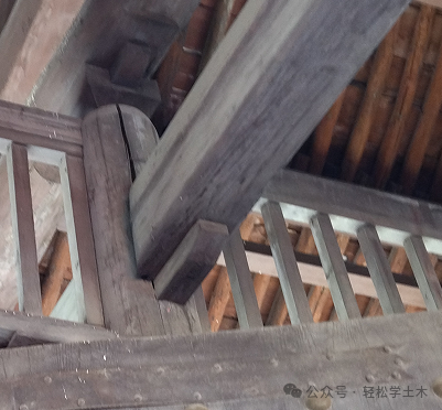

增强节点刚性的辅助短梁支撑:

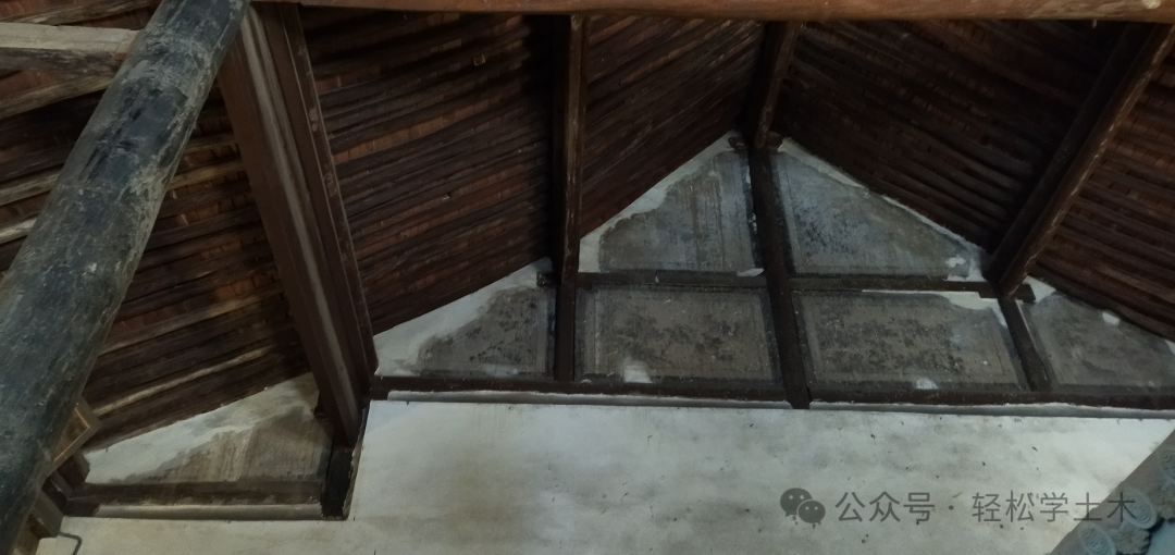

     山墙的上部区域与各木梁交错,既起填充作用,也帮助承重。
