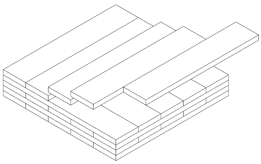

这样一种特性在当代新型木结构正交胶合木(Cross-Laminated Timber,以下简称CLT)结构体系中得到了集中体现。CLT是指用至少三层针叶材或落叶材板,层与层之间垂直正交布置胶合而成的板型材(图1),其在结构、防火、热工、环保等物理性能上的极大优势在近年已有大量国内外研究证实[2?3]①。CLT作为建材最大的特点就是集约了良好的装饰性能、结构性能与热工性能,并且可用于快捷施工的装配式板片单元,同时作为空间要素与结构要素而存在,使其具备如电脑建模般完全自由操作的可能性。
▲图1 CLT 板材单元组成方式

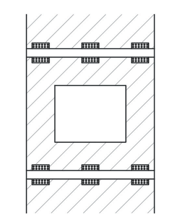

当CLT板材形成整体架构时,其结构特性与板材大小、组合关系密切相关。CLT采用大板材组合情况下,面板尺寸大,节点数量较少,在上部可直接开洞,整体刚度大(图2)。与之相对的,CLT采取小板材组合方式时,其最小尺寸可以仅为一块红砖大小,既能做主体结构,也可以混合其他结构作为耐震壁等辅助结构使用,在这个情况下,节点数量较多,延性较高(图3)。国内外多项CLT抗震实验已证明,多块小板材组合的模式相比于少量大板材组合的模式刚性较弱、延性较强[4?6]。

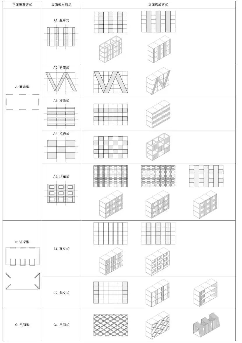

由于作为建筑表层的外墙空间化已成定势,表层墙体不仅在于一个单纯的基准面,而是作为一个有进深与外延的三维整体呈现[11]④,因此需要从平面、立面两个维度对案例进行讨论。首先,依据平面上板材的布置方向将案例划分为面宽型、进深型、空间型三类。在此基础之上,每一个平面类型内又可根据不同的立面构成细分为8个小类。其中面宽型包括竖带式、斜带式、横带式、棋盘式、均布式;进深型包括直交式与斜交式;空间型不进行细分。8种构成类型的平立面与轴测简图见表1,下面进行具体分类讨论。

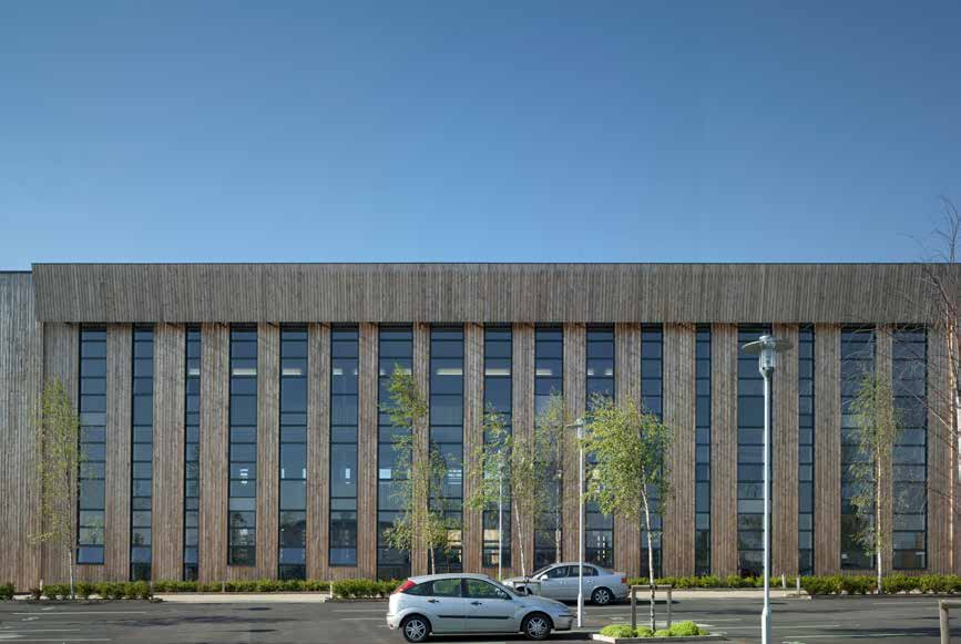

在英国林肯郡格兰瑟姆的林地信托总部大楼(Woodland Trust Headquarters)中,外立面上宽窄不一的长条板材的罗列,实现了轻盈通透的外表(图4)。这种做法一方面实现了外围护上条带式的抗侧结构作用,另一方面又形成了大量竖向长窗,使得大楼的CLT部分成为一个能够自然吸热、散热的“换热器”。在CLT盒子的背面即是大楼的钢筋混凝土部分,两者的结合实现了结构、热工的集中效益,并在立面形式上得到了统合(图5)。

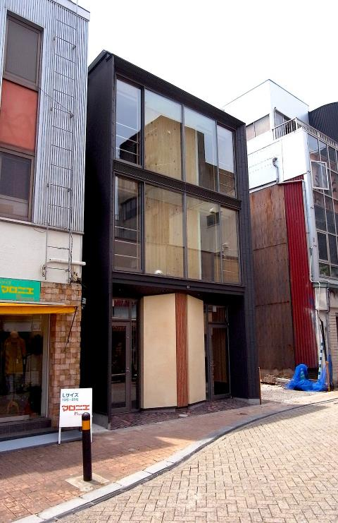

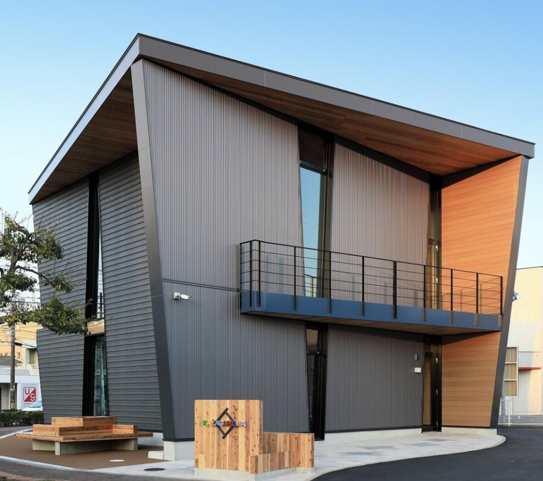

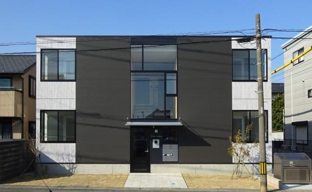

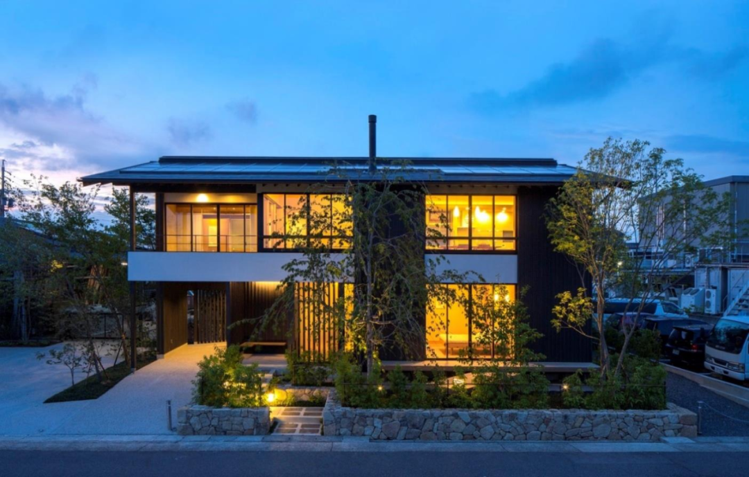

具有此类效益的做法在酒店公寓、住宅中也可发现。在日本爱知县的手工之家中,多块尺寸为1 000mm×3 000mm×150mm的板材拼合成辅助性的耐震壁显露在外表,其主体结构为木框架,整体形象表现为大面积落地窗与实墙的结合(图6)。在日本福岛县西白河郡阿伯熊水疗酒店、静冈县滨松市白俄罗斯共同住宅等案例中,除CLT竖向表达以外的部分也多以大面积开窗为主(图7)。更有甚者,如高知县高知市的ST柳町Ⅰ,将玻璃幕墙作为气候边界,而具有双向结构作用的竖向板材则退于幕墙之后,这一做法反而使得CLT不再需要构造层,将材质本身显露出来(图8)。

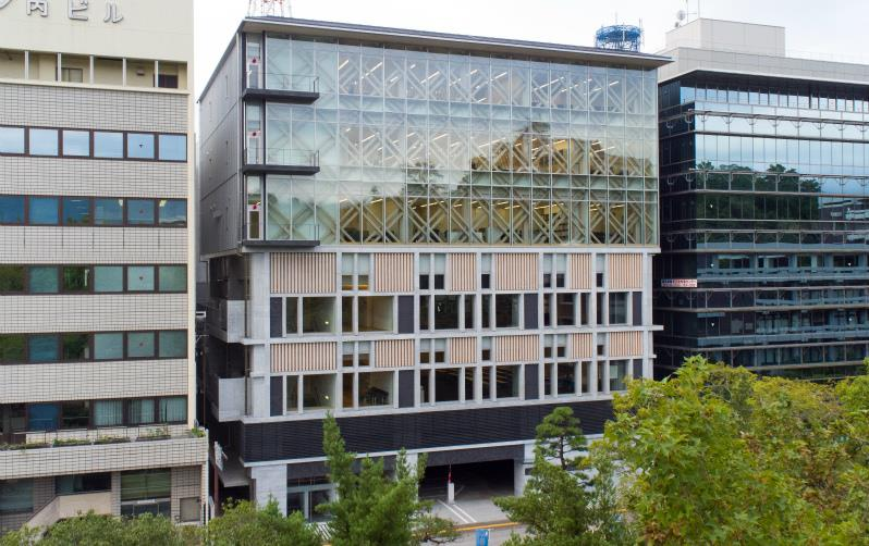

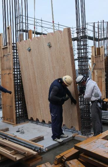

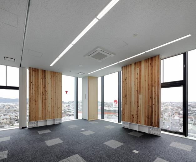

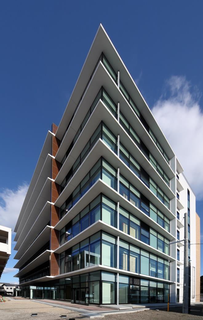

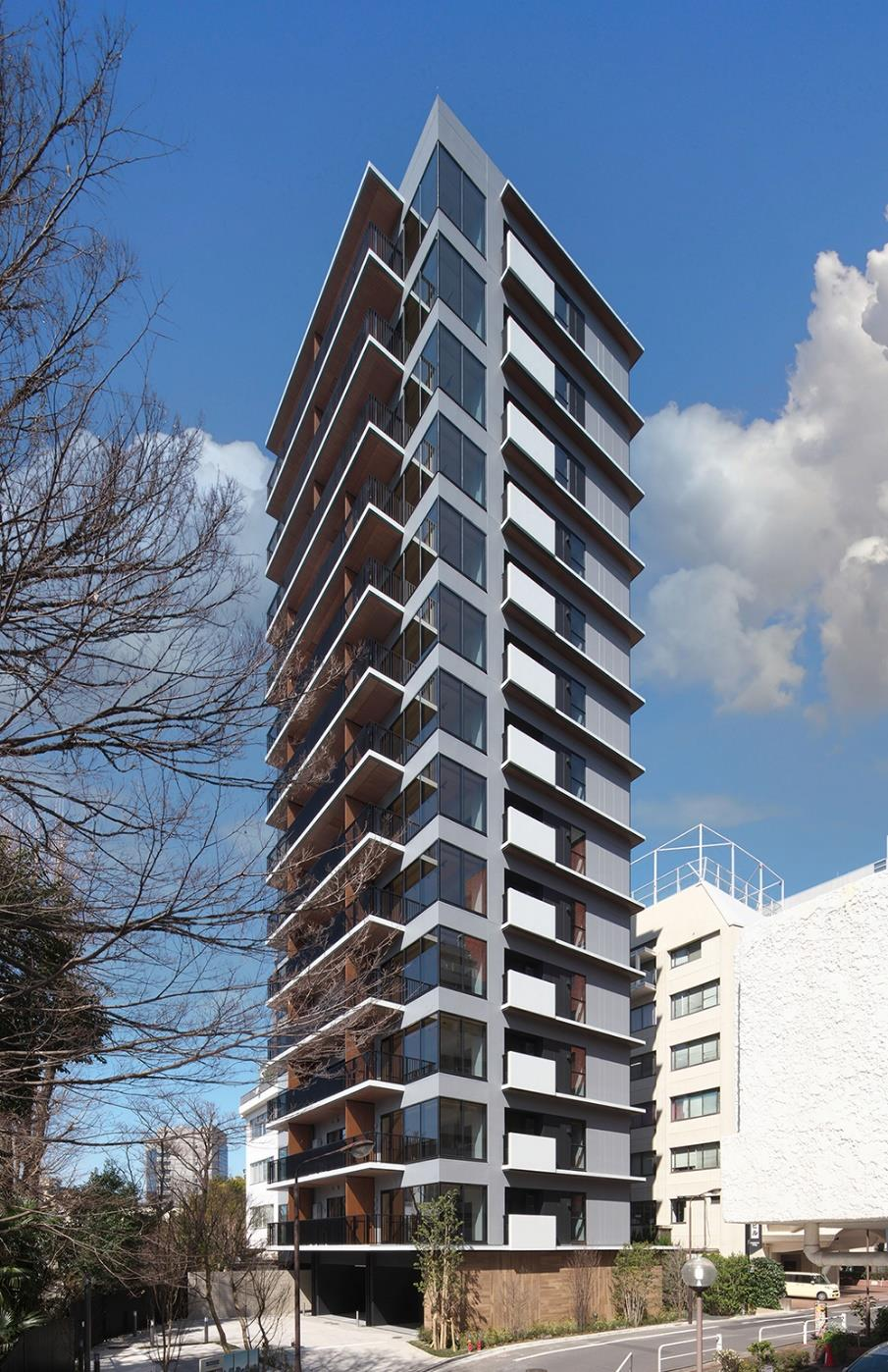

除了低/多层建筑,竖带式构成也出现于高层建筑,即将CLT板材与钢筋混凝土框架结构相结合,作为辅助抗震的二级结构。在高达7层的日本高知县香南市厅舍中,就是通过金属构件将CLT与RC框架梁连接起来,墙在内部竖向对位连续,并透过玻璃幕墙显示在外观上(图9,10)。此做法也可见于位于日本东京都千代田区的14层高的神田骏河台公寓,只不过在这里用特殊的锯齿形构造咬合CLT和RC框架,不再需要金属构件,避免了节点成为结构薄弱处(图11,12)。

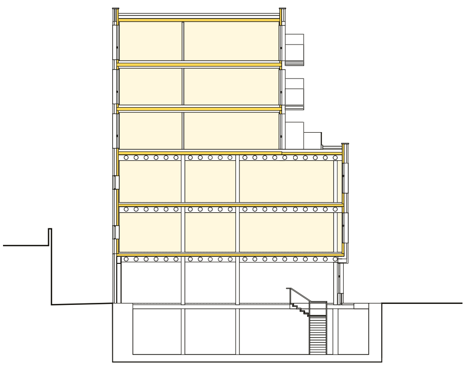

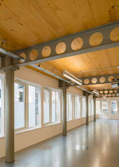

位于英国伦敦的帷幔商住公寓(Curtain Place)是此类构成的典型,其一至三层的CLT呈现为明显的横带式布置。这个做法得益于其一至三层的钢结构加CLT的混合结构模式,主体的钢结构框架使得CLT墙板不需要承受竖向荷载,而仅仅作为辅助结构外围护体而存在,使得底部获得了开放的办公空间(图14)。与之相对,四至六层是纯CLT结构,可以看到典型的均布式构成,这一类型会在下面详细描述。在这里,不同的结构对应不同的功能需求,并直接反映在了建筑表层上(图15)。
▲  图14 帷幔商住公寓
▲图15 帷幔商住公寓

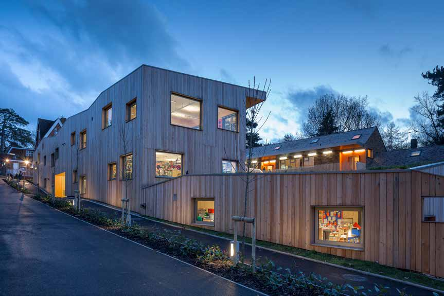

因此在均布式构成中,洞口的自由组织或成为更好的选择。在英国肯特郡的希尔顿格兰格预备学校(Hilden Grange Prepatory School)的扩建项目中,一种以大小洞口组合的扁平化自由立面被展现出来(图18)。对于教室内部的采光需求,设计师霍金斯和布朗(Hawkins、Brown)采取的是在外墙和屋顶上打开多个小窗洞的形式,这种建筑立面语言呈现出抽象、不确定的图形特征,是一种二维的当代信息化特征的表达。在结构层面,随机的窗洞位置并不影响板材的力学性能,无论是竖向还是横向荷载都可以轻松消纳,最终达到了简洁、丰富的结构表层一体化的效果。

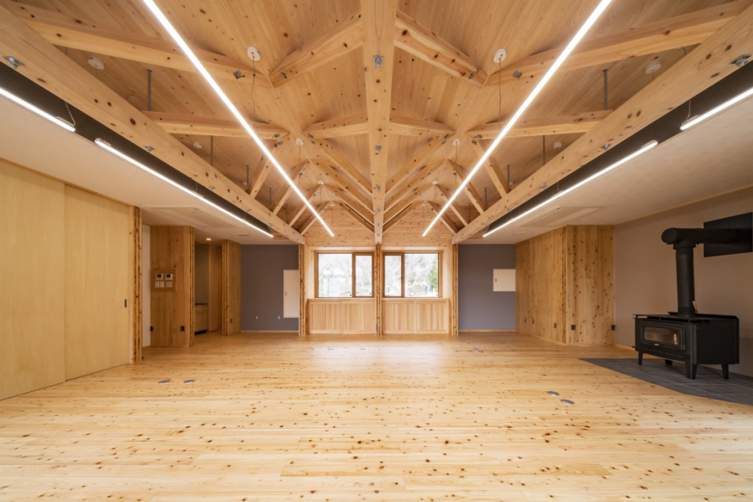

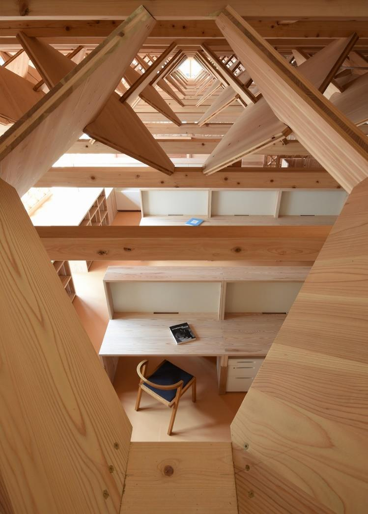

在日本高知县高冈郡的津野町森林组合事务所中,CLT板材在外墙外以1 900mm左右的窄间距垂直排布(图21)。这主要与屋顶特殊的桁架结构相关,为实现建筑内部的7m跨度,设计师采取了以12m长、150mm厚的CLT板材为上弦,木梁为下弦的空间桁架梁作为楼板与屋顶架构(图22),而外部的垂直板材正是支撑木梁的板柱。这些板柱在结构方面正好补足了进深向的抗侧力,在空间与形式上CLT材料的直接外显暗示着建筑的结构体系,是对CLT的创新性运用。

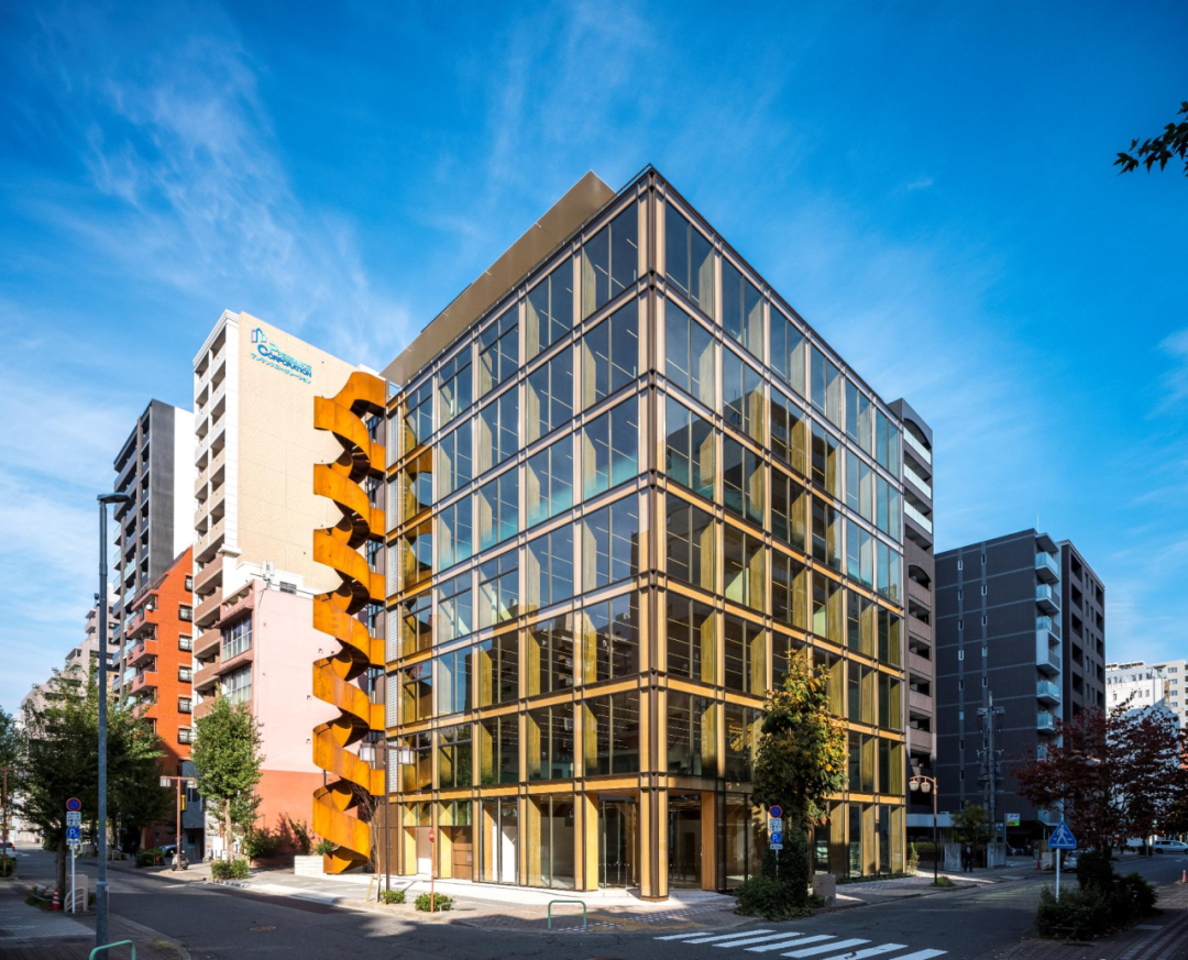

直交式也可通过玻璃幕墙进行抗震形态的表达。在坂茂设计并于2021年11月建成的日本爱知县名古屋市塔马迪克名古屋大厦中,直交式形态同时在建筑的两个临街面显露(图23)。在这个案例中,主体结构虽为RC结构,但CLT同时作为施工中的混凝土墙浇筑模板与最后的辅助抗震结构存在,最大尺寸为3 900mm×950mm×150mm。这使得CLT作为混凝土结构的表层,具有装饰、防火、抗震与快速施工的集合功效,暴露于外部的CLT柱板与楼板形成了均质化的网格布置,透过玻璃幕墙又可直接看到柱板形态,可以说是对材料的完美利用与呈现。

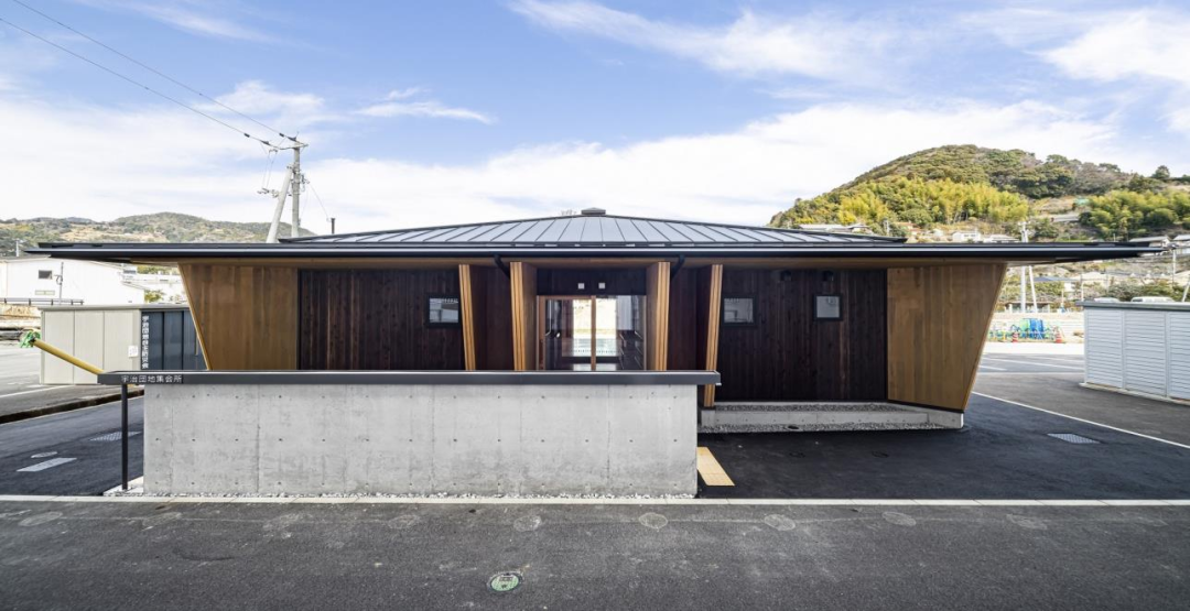

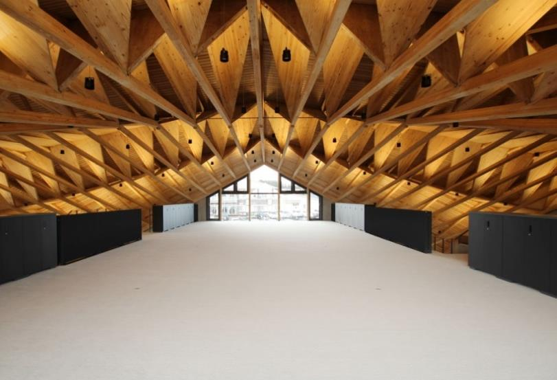

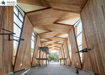

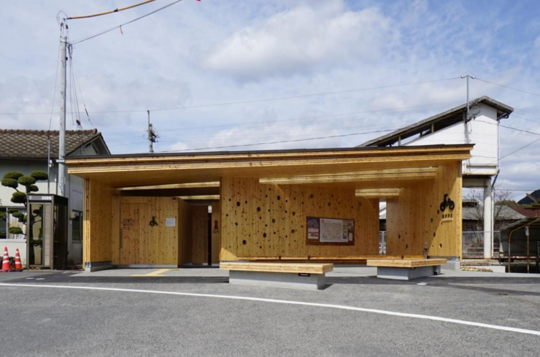

日本冈山县真庭市的JR久世站前露台是斜向偏心布置的典型案例。这个临时性的建筑仅用三面最长为1.2m的CLT板来支撑三块屋面板,施工时间仅需半天。在这里,斜交的做法大量减少了墙体数量,也兼顾了CLT墙体的保养与维护,将其藏于屋顶之下,同时还退让出了休息平台,一举三得(图26)。与之类似的还有位于日本山口县防府市的风车学校,建筑外部使用的最大板材尺寸达到2 500 mm×11 500 mm×210mm,并且直接贯通二层形成斜向偏心布置(图27)。板与板之间的“缝隙”形成采光口,不同基准面的板材组合则形成外部阳台与灰空间,这些直接导向不规则的表层空间,也体现了结构本身。

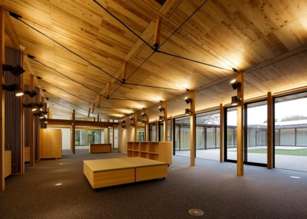

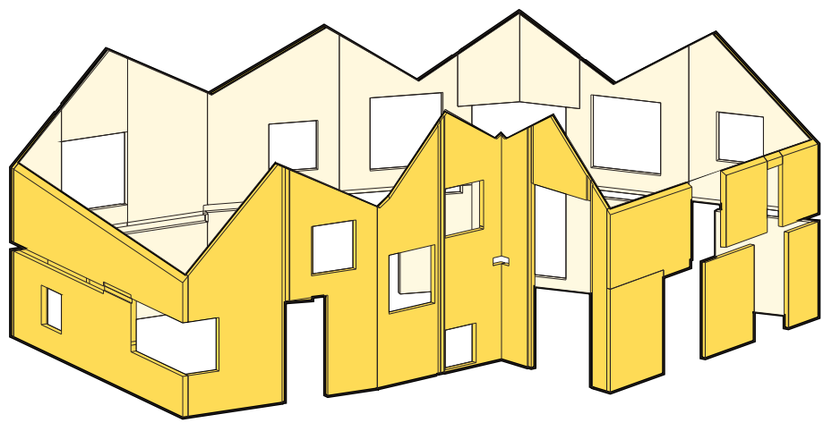

空间型实例中,CLT板材的布置方式无法从面宽与进深两个维度来简单描述,往往互相组织形成总体空间架构。这一架构类型就像以往的空间结构,以板材为基本构件形成类似张弦梁、折板梁、井字梁、桁架、拱壳等结构体,是对CLT板材结构和形式特性的创新应用(图29?31)。
▲      图29 CLT 板材形成的空间架构
▲      图30 CLT 板材形成的空间架构
▲图31 CLT 板材形成的空间架构
在安格斯·J·麦克唐纳的论述中,空间型架构能够使得构件内弯曲内力大幅度减少而只受轴向内力,从而由“非活性模式构件”转为“活性模式构件”[12]⑤,结构效率大大加强。但在CLT板材运用中,以小板材组合形成的空间结构虽然能够更好地发挥材料优势,实现跨度突破与增加抗震冗余度,但目前无论是连接节点构造还是施工方式都尚未成熟,复杂的形态也难以发挥CLT的热工性能优势,综合考虑未必是一种更优的选择。

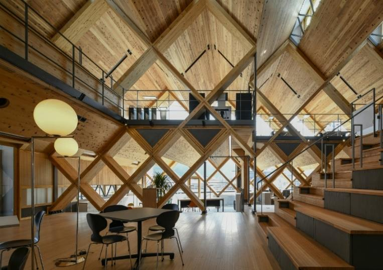

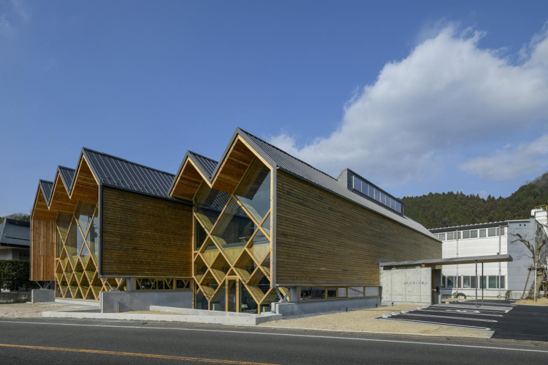

空间型构成首先可以在墙体上形成构架,将结构形态直接作为表皮呈现。如日本冈山县真庭市铭建工业总部事务所中,V字形CLT梁板作为架构支撑上部折板屋顶,结合玻璃幕墙形成格构式的立面(图32,33)。相似的做法在日本高知县高知市自治会馆新厅舍里也能看到,CLT在建筑的三至六层被作为线性构件使用,形成斜向交叉支撑的格构式耐震壁,同样在玻璃幕墙后显露出来(图34,35)。

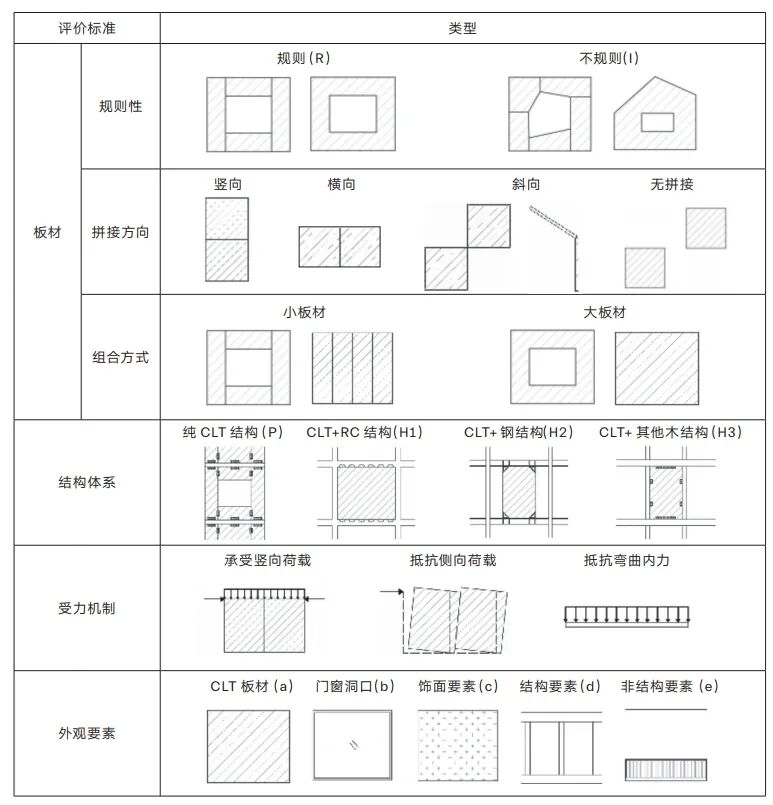

基于上述CLT实例可以得出基本的表层构成类型,但就结构与表层一体化的应用,还需进一步分析外观、结构的重要影响因素。下面从这两方面综合考虑,筛选出四类分析评价标准,对92个案例进行综合归纳(表2)。
表2 评价标准
3.1 CLT板材规则性与拼接组合方式
除了受到运输条件制约外,CLT板材的大小规格、形状与组合方式均比较灵活。在已有案例中,板材的分类可按三个标准进行评价:
(1)规则性:依据板材是否方正规整,可分为规则与不规则两种类型。
(2)拼接方向:按照板材之间的拼接方向,有竖向、横向、斜向与无拼接四类。
(3)组合方式:按照板材尺寸与拼接洞口的方式,分为大板组合与小板组合两种类型。
规则性板材在设计与结构效应上一般优于不规则板材,但不规则板材相对更有表现力;拼接方向决定了立面构成类型;小板材与大板材组合在外观表现上不明显,结构效应则各有优势,在前文已有论述。
3.2 结构体系
CLT作为结构单元,既可以自身形成纯粹的CLT结构整体,也可以与钢、钢筋混凝土结构等共同形成混合结构体系。在纯粹CLT结构中,CLT板材间通过金属构件连接。混合结构中,CLT则需要通过金属连接件、拉杆、阻尼器或特殊构造等与原有框架结构相结合,可以增强原有结构的抗侧能力。上述案例的结构体系主要有四类:纯CLT结构、CLT与钢结构混合、CLT与钢筋混凝土(RC)结构混合、CLT与木结构混合。
3.3 受力机制
CLT处于表层的情况下,所承受荷载可分为承重与抗侧的双向轴向受力与仅做抗侧的单向轴向受力。在空间型构成的板材受力中则出现了第三维弯曲内力,这三种受力机制下产生的结构效应有所不同。
3.4 外观要素
CLT板材本身虽然具备较好的热工、防火等性能,也具备装饰属性,但为适应地域气候与规范要求等,在CLT墙体外附加构造层是常见做法。而建筑表层也不会仅有CLT单一要素,而是如所有建筑一样由多种要素形成。在案例中,影响外观形式的要素有CLT板材、门窗洞口、装饰面层、阳台等非结构要素,以及除CLT以外的其他结构要素。

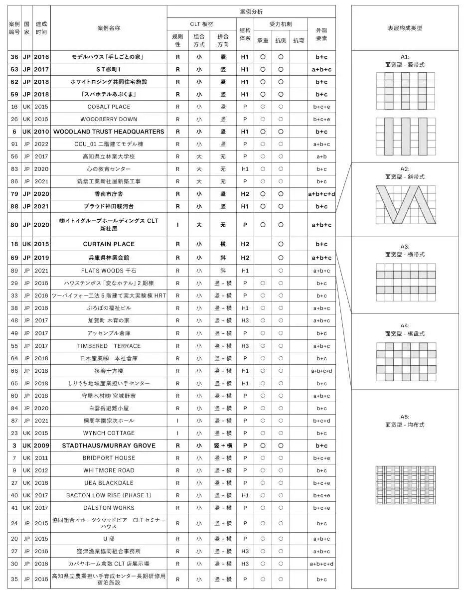

根据上述标准,可将CLT表层构成类型与92个案例进行分析,其中加粗部分为本文中详细介绍的案例(表3)。
表3 92个案例分析汇总
