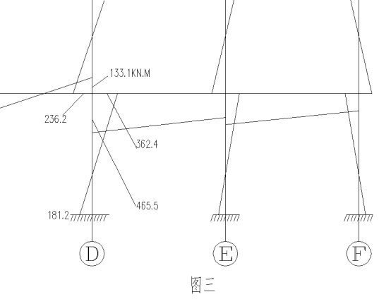

会后我司对设计院提出的问题进行了深入的分析。首先找出次弯矩传给柱子的最大弯矩。D~F的连续的预应力筋全部都张拉时次弯矩传给D轴柱顶的最大弯矩为二层的部分预应力框架梁。梁最大次弯矩见图二。柱子承受的弯矩为M=465.1+133.1=598.6KN.M。但是二层以上以下都有柱,弯矩按上柱与下柱的线刚度大小分配。
上柱截面尺寸800X800,柱高6600。下柱截面尺寸1000X1000,柱高10500。上柱线刚度EI/L=(E*800^4/12)/6600,下柱线刚度为EI/L=(E*1000^4/12)/10500。
上柱底分配到的弯矩为
M=598.6x[(800^4/6600)/(800^4/6600+1000^4/10500)]=236.2KN.N,
下柱顶分配到的弯矩为
M=598.6-236.2=362.4KN.M。 D轴柱弯矩图见图三,

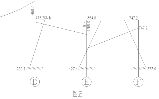

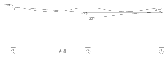

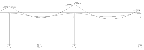

三层楼面部分预应力框架梁由于预应力筋都不多,所以次弯矩都不大,且也有上、下柱可以分配,所以分配到柱底、柱顶的弯矩都是不大。屋面由于荷载比较大,且屋面只有下柱来平衡框架梁的次弯矩,所以屋面梁张拉预应力也有可能引起D轴柱吃不消。屋面部分预应力框架梁张拉预应力筋时最大的次弯矩见图四。D轴柱子承受的次弯矩M=468.7+9.5=478.2KN.M。由于无上柱,所以下柱顶承受的弯矩M=478.2KN.M。其弯矩图见图五。远比二层梁张拉时的D轴柱承受的弯矩236.2、362.4KN.M大的多。所以屋面部分预应力梁张拉时,D轴柱是较不利的。
但是我们从图四看,由于EF跨有二索直线预应力筋。E轴柱承受的次弯矩传来的弯矩比D轴柱承受的弯矩要大很多。所以屋面梁张拉时E轴柱才是最不利的。E轴柱顶承受的次弯矩传来的弯矩为
1 768.8-914=854.8KN.M,
E轴柱承受恒载传来的弯矩

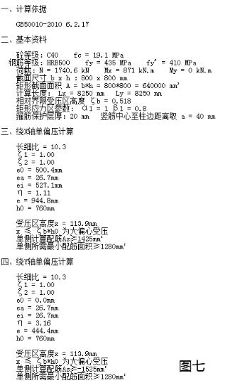

M=3774.6-3533.8=240.9KN.M。 见图六。 二者叠加后E轴柱承受的弯矩设计值为M=854.8X1.3-240.9X1.0=870.3KN.M。 E轴柱承受的恒载引起的轴力标准值经软件计算为Na=1740.6KN,经判断这种情况柱为大偏压。 大偏压为受拉破坏。 柱压力(轴力)是有利的。 所以柱轴力的分项系数取1.0。 即柱轴力设计值N=1.0Na=1740.6KN。 顶层柱截面800X800,柱高6600,柱计算长度Lx=Ly=1.25X6600=8250。 柱采用C40砼,四级钢fy=435N/kn.㎡。 输入软件经单偏压计算,柱配筋5根20,As=1570㎡是足够的,见图七。

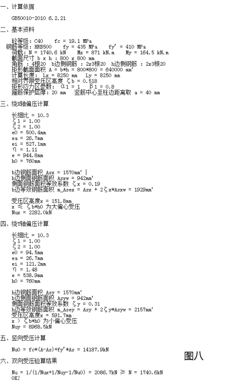

柱为双向偏压,主框架跨度23m,副框架跨度10m。取Mx=M=870.3KN.M。My=(10?/23?)XMx=164.5KN.M(因为大部分荷载往主框架传导,所以这种简单计算My是有利的简化)。输入软件经双偏压计算,柱配筋也是足够的。见图八。
从图四看,F轴处梁次弯矩M=747.2KN.M。此次弯矩引起柱次弯矩也为747.2KN.M,见图五。
而恒载引起的F轴处的梁弯矩为1382.4KN.M,见图六。F柱顶承受的弯矩也为1382.4KN.M。

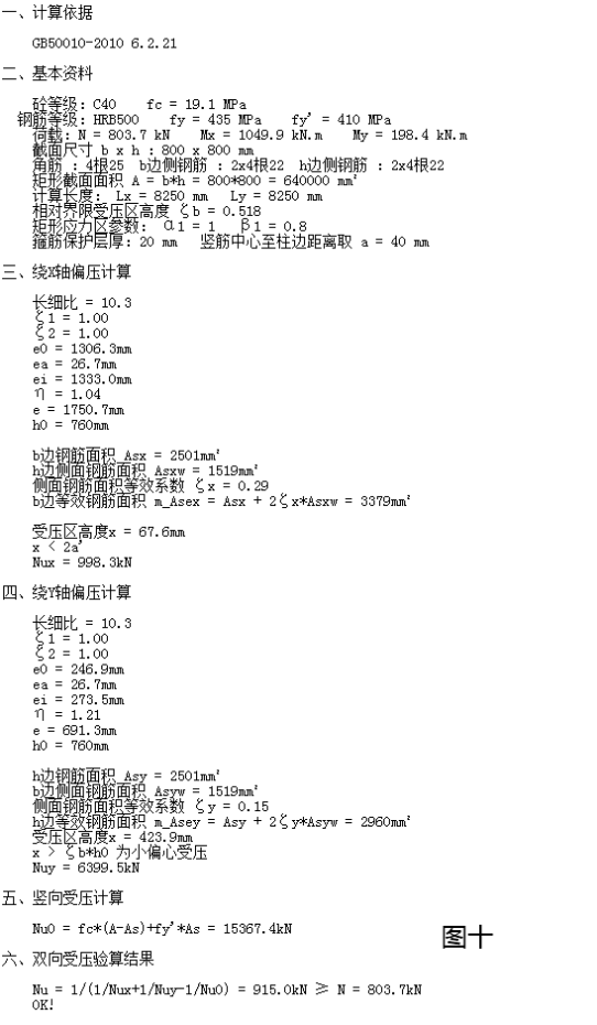

从图五图六看二者的弯矩的受拉纤维为相反的。所以此工况说明了预应力对边柱来说是有利的。边柱顶承受的弯矩设计值为M=1382.4X1.3-747.2X1.0=1049.9KN.M。承受的恒载引起的柱顶压力(轴力)为N=1.0Na=1.0X803.7=803.7KN。按上述相同的方法经单偏压、双偏压计算,边柱的配筋也是满足要求的,分别见图九、图十。
