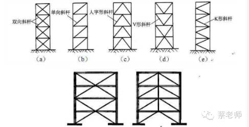

随着层数的及高度的增加,除承受较大的竖向荷载外,抗侧力要求也成为多层框架的主要承载特点,其基本结构体系一般可分为三种:柱-支撑体系,纯框架体系,框架-支撑体系。

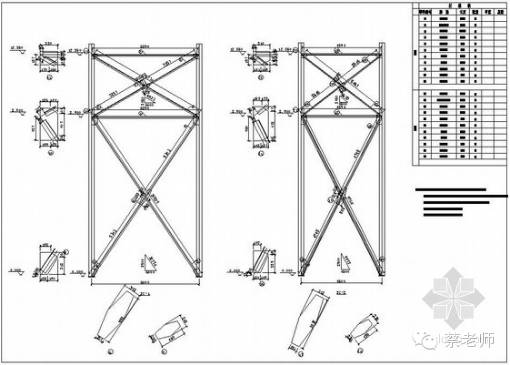

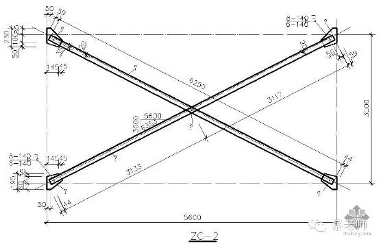

在建筑物的每个温度区段或分期建设的区段中应设置独立的支撑体系。对于钢结构厂房,一般每个柱列均布置柱间支撑。其中无吊车的轻钢厂房支撑间距不大于45米,有吊车的钢结构厂房柱间支撑间距不大于60米。在温度区段内柱间支撑宜对称布置。具体项目中设计人员应根据建筑要求合理布置柱间支撑。一般在两端第一开间均设置支撑,因使用功能要求第一开间无法设置时可适当调整,但须设置相应的刚性撑杆传递荷载给柱间支撑;同时注意柱间支撑尽量避开厂房大门.
三、 柱间支撑的形式
柱间支撑的形式应根据厂房的结构类型和使用要求来确定。一般来说,无吊车的轻钢厂房可采用带张紧装置的十字交叉的圆钢作为柱间支撑,角度在30度到60度之间。厂房高度不大时为单层支撑,高度比跨度大50%以上时宜采用双层支撑;对于有吊车的厂房,应采用刚性支撑:支撑构件为型钢的交叉支撑,一般分为两层(吊车梁以下为下柱支撑,吊车梁以上为上柱支撑)。上柱支撑一般采用单片支撑,下柱支撑一般采用双片支撑。对于温度区段较长的厂房,在温度区段端部吊车梁以下不宜设在刚性柱间支撑。对于应使用功能需要无法设交叉柱间支撑的,可设置八字支撑、门式支撑或纵向钢架.

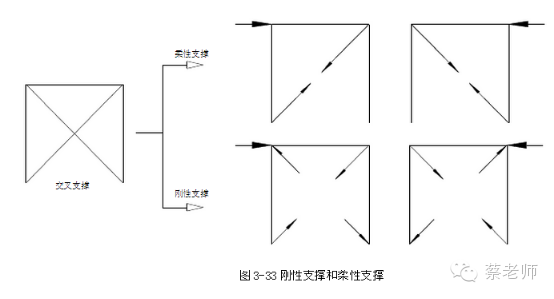

一,柔性支撑和刚性支撑
交叉支撑是轻型钢结构建筑中,用于屋顶、侧墙和山墙的标准支撑系统。交叉支撑有柔性支撑和刚性支撑两种。柔性支撑构件为镀锌钢丝绳索、圆钢、带钢或角钢,由于构件长细比较大,几乎不能受压。在一个方向的纵向荷载作用下,一根受拉,另一根则退出工作。设计柔性支撑时可对钢丝绳和圆钢施加预拉力以抵消自重产生的压力,这样计算时可不考虑构件自重。刚性支撑构件为方管或圆管,可以承受拉力和压力

三,偏向支撑
偏心支撑是相对于中心支撑而言的,即支撑杆件的轴线不是与梁和柱的轴线汇交于一点,而是专门留出一部分梁段作为耗能梁段,多用于抗震设防烈度较高的地区。
