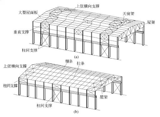

单层厂房砌体墙的厚度多少合适?
  砌体墙在单层工业厂房中,除跨度小于15m,吊车吨位小于5t时,作为承重和围护结构之用外,一般只起围护作用。
  砖墙的厚度一般为240mm和365mm,其它砌体墙厚度200~300mm.
