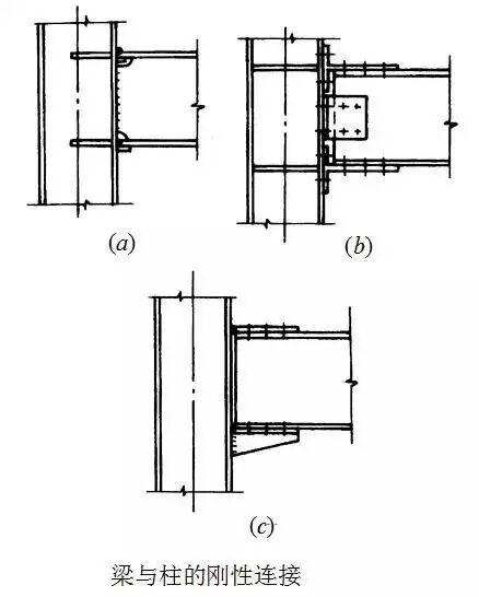

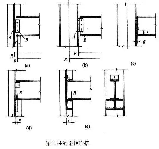

二、柱与梁的连接
★常见形式:刚性连接
★做法:
★完全焊接
★完全栓接
★栓焊混合
★改进形式完全焊接
1】骨形连接(Dog bone)
2】梁端部加腋
3】悬臂梁段
★柔性连接形式:
1】连接角钢
2】端板
3】支托

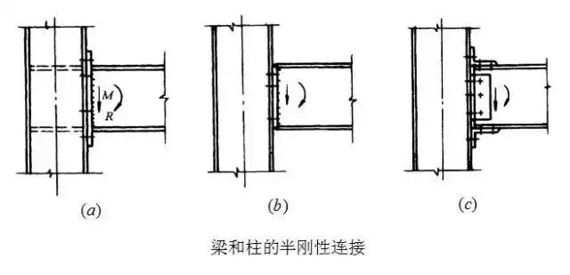

★半刚性连接 :
1】端板-高强螺栓连接方式
2】上、下角钢和高强螺栓方式

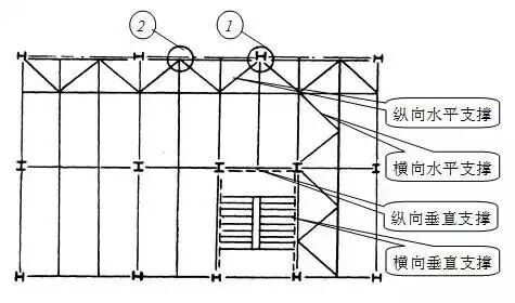

三、水平支撑布置
★类型:横向水平支撑、纵向水平支撑
★作用:
★临时水平支撑:为建造和安装的安全而设置,在施工完毕后拆除;
★永久水平支撑:水平构件(如楼盖或屋盖构件)不能构成水平刚度大的隔板时设置
1】形式:平面桁架

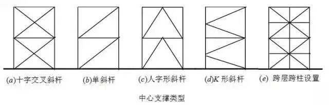

五、中心支撑
★形式:
★十字交叉斜杆(图a),单斜杆(图b),人字形斜杆(或V形斜杆,图c)或K形斜杆(图d)体系
★抗震设防的结构不得采用K形斜杆体系
★支撑体系都可以跨层跨柱设置

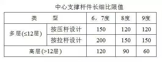

★长细比:
1】非抗震设防结构:受拉的杆件长细比不应大于300 ,受拉、受压杆件的长细比不应大于150
2】抗震设防结构:

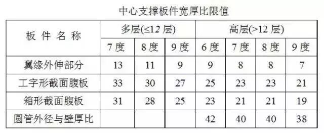

★板件宽厚比:
1】6度抗震设防和非抗震设防:按《钢结构设计规范》(GB50017)

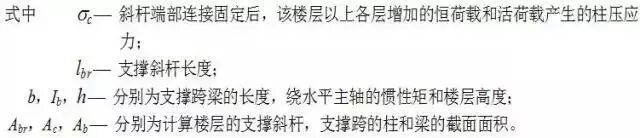

★P-效应导致的附加效应:
1】在重力和水平力下,承受水平荷载引起的剪力外,还承受水平位移和重力荷载产生的附加弯曲效应,楼层附加剪力为:
人字形和V形支撑尚应考虑支撑跨梁传来的楼面垂直荷载。
2】十字交叉支撑,人字形支撑和V形支撑的斜杆,应计入柱在重力下的弹性压缩变形在斜杆中引起的附加压应力:
对十字交叉支撑的斜杆
对于人字形和V形支撑的斜杆
3】在多遇地震效应组合作用下,人字形支撑和V形支撑的斜杆内力应乘以增大系数1.5

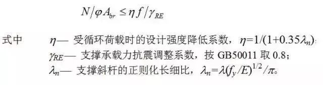

★支撑斜杆按受压杆验算
对于带有消能装置的中心支撑体系,支撑斜杆的承载力应为消能装置滑动或屈服时承载力的1.5倍。

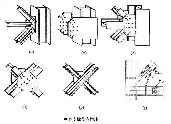

★中心支撑节点构造

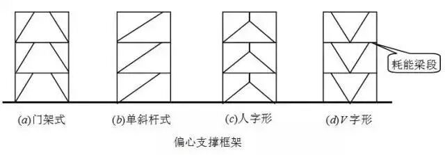

六、偏心支撑
★形式:
门架式(图a),单斜杆式 (图b),人字形(图c)或V字形 (图d)
★特征:
★支撑斜杆不交于梁柱节点
★耗能梁段:正常的荷载状态下,偏心支撑框架具有足够水平刚度;在遭遇强烈地震作用时,耗能梁段首先屈服吸收能量
★长细比:不应大于120
★板件宽厚比:不应超过GB50017规定的轴心受压构件在弹性设计时的宽厚比限值
★耗能梁段的局部稳定性
