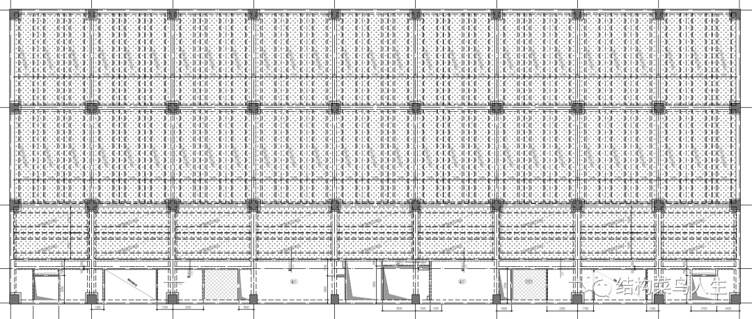

装配式最有利的条件之一——建筑大开间,那么就会提到大板跨,减少梁数(尤其是次梁)的要求。同时应该对梁柱截面及配筋进行合理归并,减少构件类型及节点。本项目厂房功能区仅保留主梁设置,为减少次梁与主梁的连接节点,尽量减少次梁的设置,跨内采用三块双T板不考虑次梁布置。
双T板平面布置图

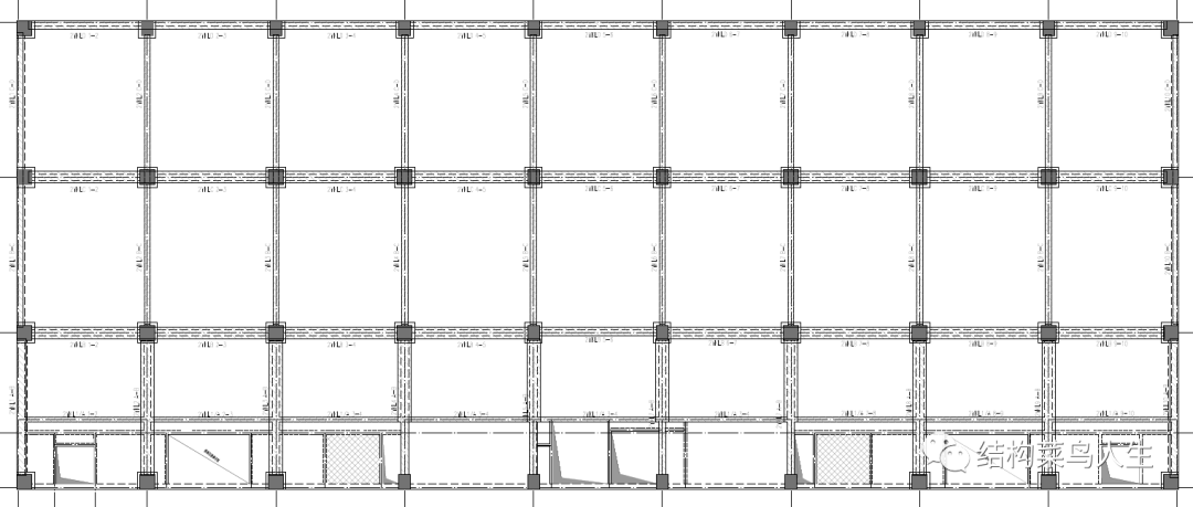

预制梁平面布置图

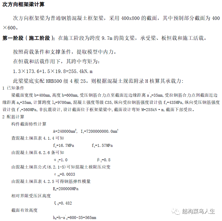

Q1 先简支后连续

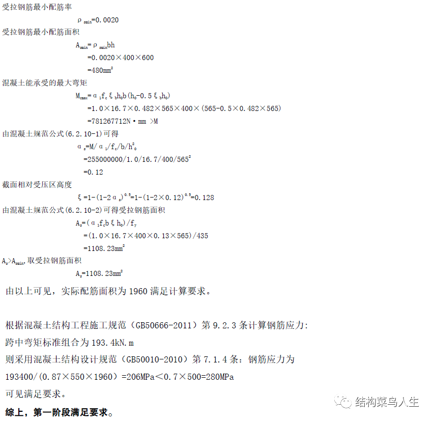

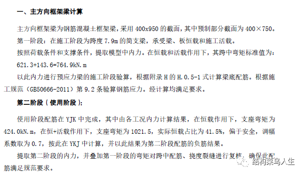

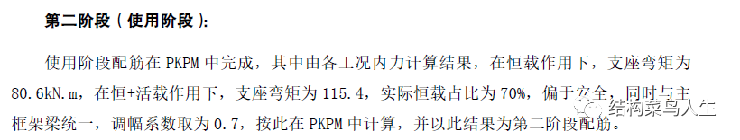

对预制梁而言,恒载基本作用在安装阶段,这个时候梁处理简支状态,活载作用的时候梁端已变为固结状态。这样的受力状态再叠加上先先张预应力是否影响内力分配以及如何影响?设计院也说不清楚这种情况如何考虑,还是按照常规的两阶段设计法来。

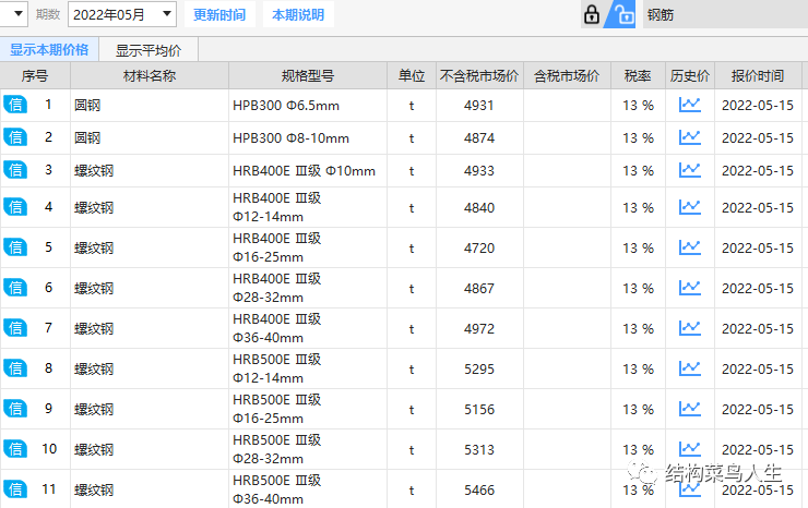

Q2 成本对比
对比了四级钢和钢绞线的材料单价,大直径的四级钢单价在5300左右,钢绞线的费用可能会略微贵一点。但是控制应力相比接近3.2倍,故综合下来采用预应力方式会较普通钢筋成本更优。

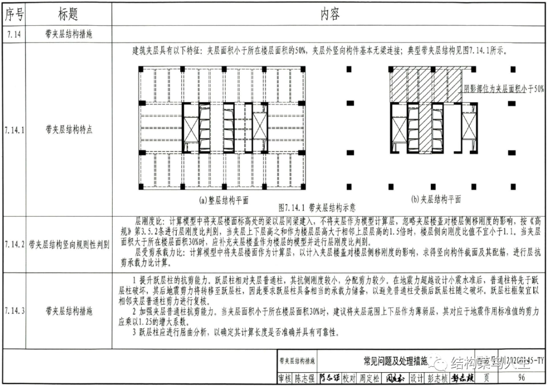

Q2 作妖的夹层
在结构设计时,规范对结构的某一些整体指标是以“层”为基准,要求自然层楼板基本完整,具有一定的平面内刚度来协调各竖向构件共同工作,自然层各竖向构件按一整体进行考虑。规范对于“侧向刚度比”、“位移比”和“抗剪承载力比”等指标均以“层”为基准,对于结构“层”不明显的结构,统计的指标没有实质意义。当夹层平面面积占首层平面面积比例大小不同,指标统计方法也不尽相同。
当夹层面积占比较小时,指标统计时夹层不能按一结构层来计算,应把夹层楼板下和夹层楼板上合并为一结构层来对待(侧刚比并层模型方法:把模型1层和模型2层合并为一层,夹层按层间梁输入);当夹层占比较大时,夹层楼板下和夹层楼板上分别作为一结构层来对待。
我们厂房夹层面积相对很小仅仅是功能区面积的1/6不到,占标准层面积比例就更少了,另外半层处因为建筑立面的问题,增加了一圈拉梁,所以审图要求包络设计(点铰处理也不认)。包络设计后导致夹层及圈梁的配筋较大,且相关范围也出现一些异常情况。
