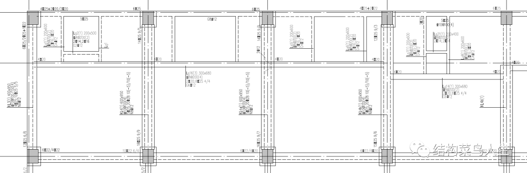

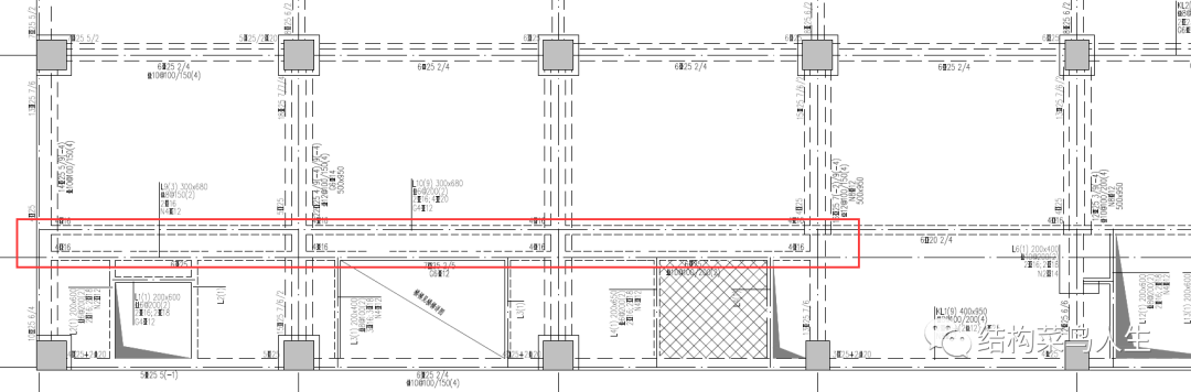

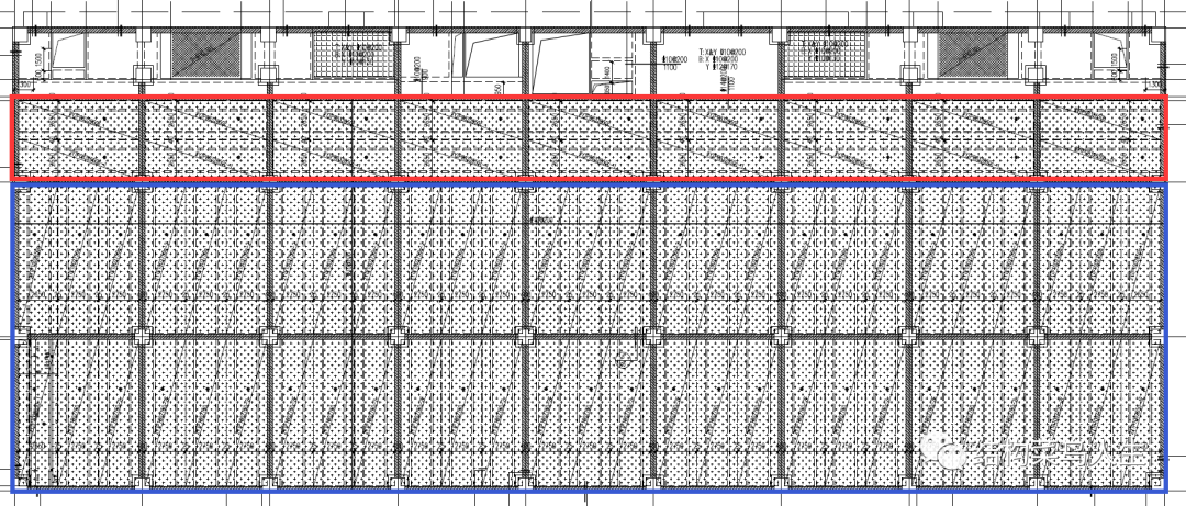

  1. 空心板及双T板规格统一。为便于工厂生产效能及后续安装效率,前期有标准化柱网确实给这个需求提供了良好的条件。在楼板布置方面和老白作了一些要求:双t板及空心板板长和宽度应尽可能标准化,做好区域划分;尺寸规格表应与平面示意一致,确保深化及安装无误。
以下为首层空心板及楼上双T板的平面布置,基本做到了厂房标准跨构件一种规格,功能区构件一种规格。
图片 图片

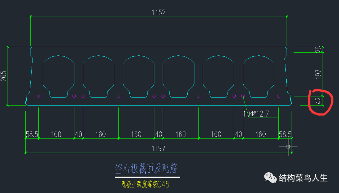

  1. 空心板保护层厚度统一  考虑到西区项目场地耐久性的要求,保护层厚度由35统一为42
  1. 空心板板侧与中梁根据平面进行节点调整 这个主要涉及到一个标准跨内空心板的个数及标准件的宽度

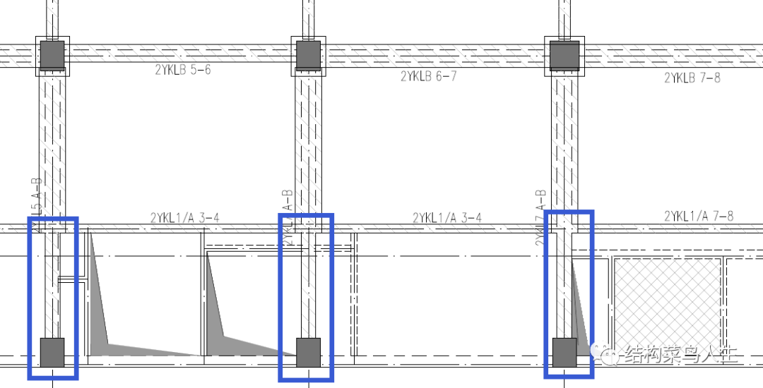

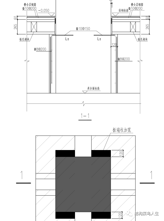

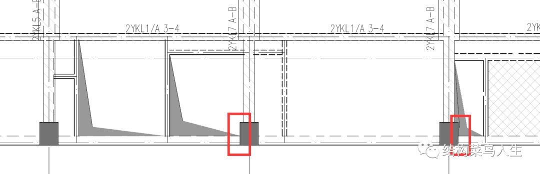

  2. 首层空心板遇柱位支撑问题 刚开始设计没考虑这个遇柱端部冲突的问题,审图的时候我给老白提了一个建议,要不就把板下一直到承台面加宽120作为空心板的支撑条件,这样施工也方便。

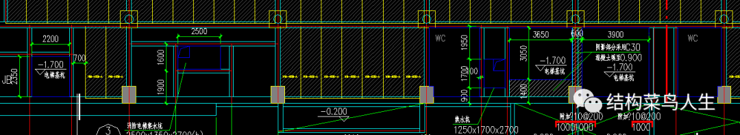

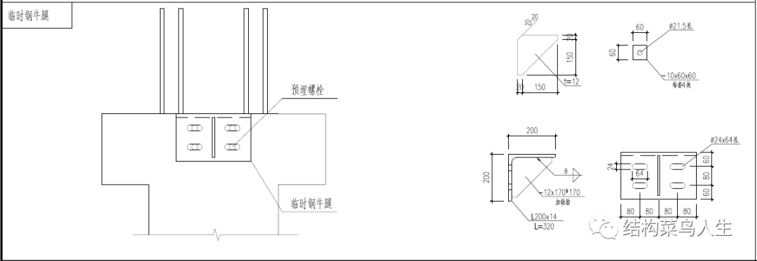

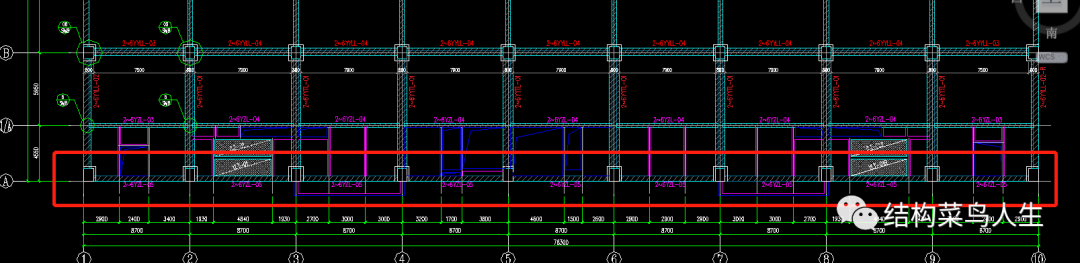

  1. 柱帽标高修正、两个方向高差应为150mm及与管井打架的可拆卸大样;一开始老白的图纸关于牛腿的标高及另一个方向上反的厚度总是没改对,这个做法会涉及到现场柱钢模的定制生产。另外一个值得关注的问题边是对于电梯洞口及设备井道柱的牛腿没法正常预留,需改用临时牛腿做法。

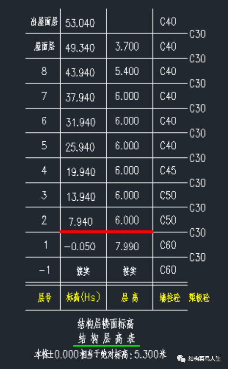

  1. 层高表调整(首层层高及正负零标高) 设计阶段对楼面的做法一直没确定,到底是叠合层与金刚砂地面一体成型还是分开做?一直没有定论,还是影响柱钢模的排产。

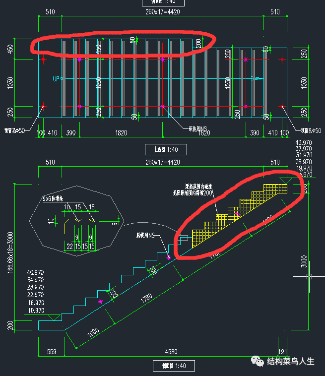

  1. 预制楼梯 外圈梁宽400,应注意靠外墙侧踏步作特殊处理,否则存在200的恶心洞口。后面首层楼梯因为规格与标准层不一样,模板需要重新定制而调整为现浇后,现场未注意对边墙踏步的处理导致现场有200的镂空。

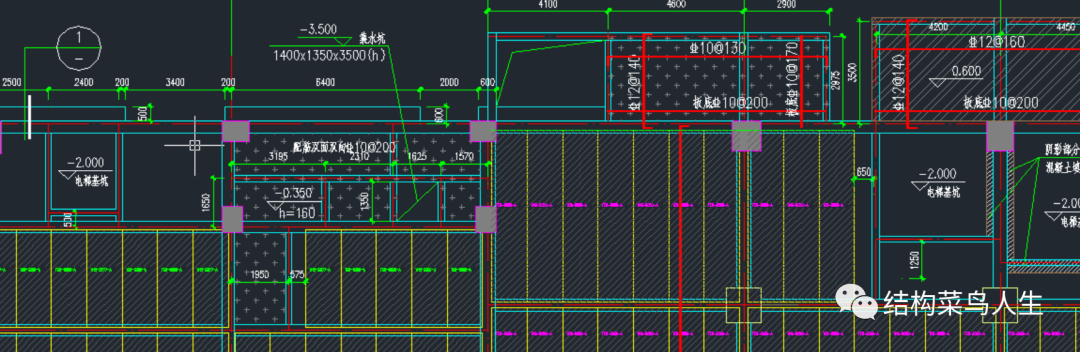

  1. 补充首层电梯底坑吊挂做法及集水井降板大样;

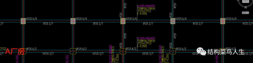

  1. 平沙与大湾区厂房首层均采用地坪桩,首层梁配筋较大湾区大

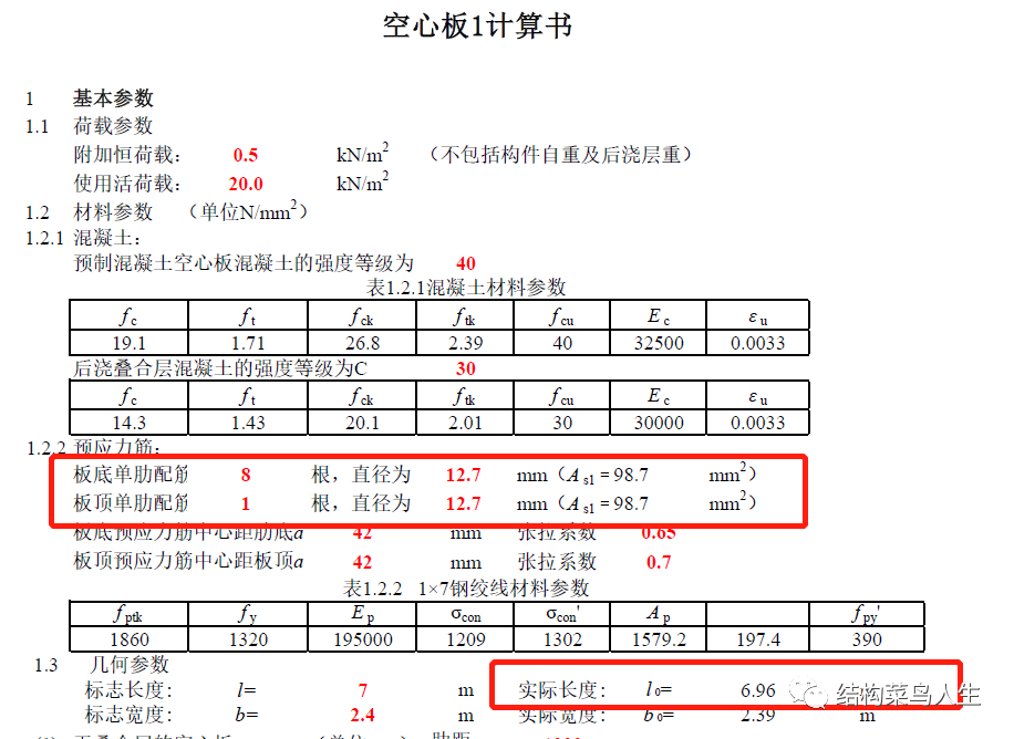

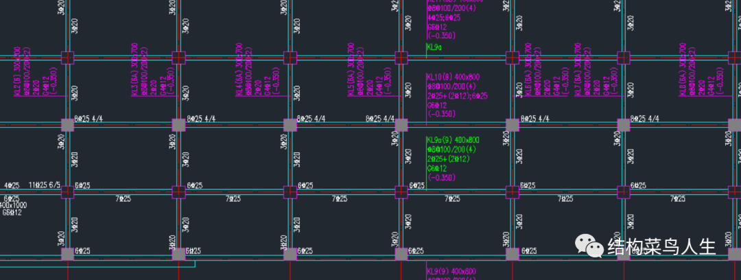

  1. 空心板两区域配筋均较计算书偏大,已与白总沟通面筋取消两根
  1. 双T板应根据楼面荷载不一样做配筋区分,目前高新已让设计优化
  2. 楼层应无法留后浇带,叠合层做后浇带有无意义?

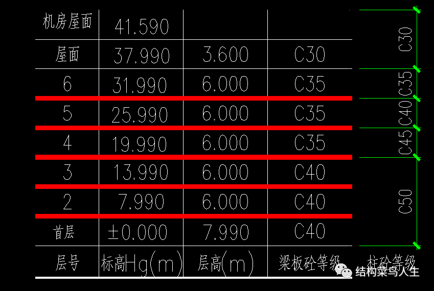

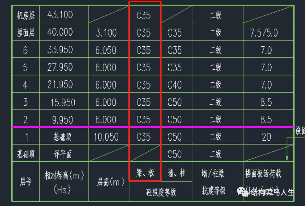

  1. 梁板混凝土标号两区域不一致

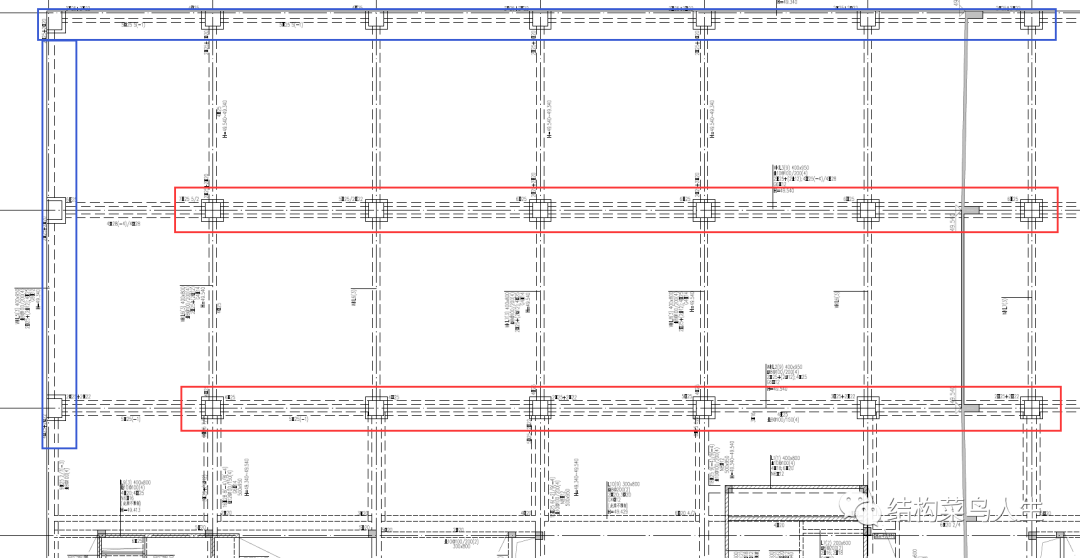

  1. 平沙配套侧外圈梁也采用预制方式

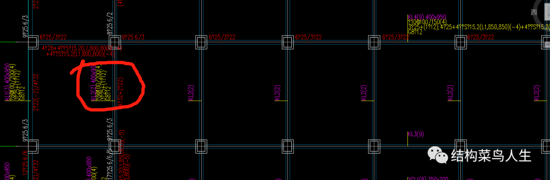

  1. Y向主梁梁高不一致,平沙950高新800
  1. Y向边跨主受力梁底筋较大是否采用预应力筋(平沙采用,高新未用)
  2. 功能区次梁及楼板做法不一样(平沙次梁采用预制,楼板采用钢筋桁架楼承板,高新采用现浇方式)
  3. 吊装口做法不一样(平沙采用钢结构平台,高新采用现浇)
