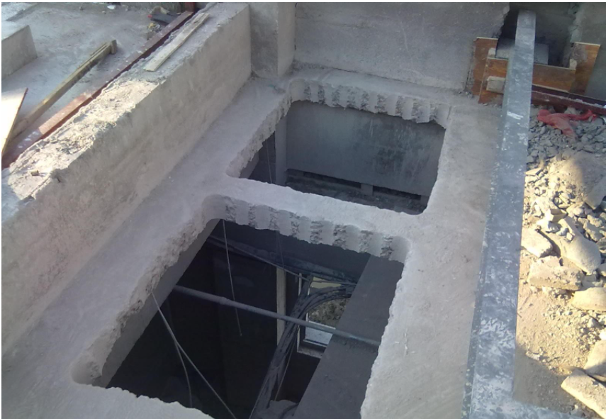

     在工程之中,我们楼板开洞后,需要不同的加固方法,比如粘贴布、粘钢等加固方法。当面对这些加固时,我们又该注意什么呐?接下来,我给大家分享这两种不同加固的方法和其共同性。
     在对房屋建筑进行加固改造之前需要对房屋建筑进行实地勘察,了解其具体结构特点以及周围环境等特点,然后设计人员按照加固改造要求和实际情况来进行加固改造方案的制定,结合工程造价师以及项目负责人等意见来对改造方案进行改进和优化。针对之前的施工案例以及现场实际情况来对可能发生的问题进行预测,并制定相应的问题的应急处理措施,然后由技术人员对施工人员进行详细的技术交底,同时根据改造方案的要求来进行施工各种所需材料的采购以及设备和人员的准备等。

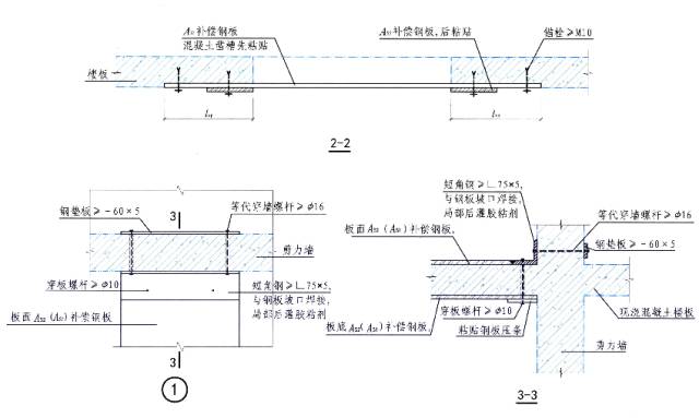

粘钢加固
    此种加固技术的原理就是在需要进行加固改造的房屋建筑构件外部进行一层钢板的粘贴,这样就可以起到对房屋建筑工程进行加固以及提高其承载能力的作用。此种方法最大的优点就是不需要对原有房屋建筑的结构进行改变,也不会对周围环境造成污染和破坏,也不会对人们的正常生活造成较大的影响,所用的加固施工材料也比较简单易取。不仅如此,此种加固技术还具有较低的施工技术要求,在经过短时间的施工之后就可以立即投入使用,而且由于加固改造所用的钢板具有良好的耐久性,即使经过较长时间也能起到良好的加固作用。
 要求
1、 钢板选用规格宜采用宽为100mm~200mm,厚度为3mm~5mm。
2、 开洞较小,构造加固才可采用此加固方法。
3、 补偿钢板面积不得小于截断钢筋的等效截面面积的1.2倍。

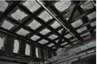

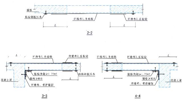

粘接碳布加固
      碳布薄,强度高,基本不增加截面积,外观看不出来,并且柔软,可随构件转弯易操作,但是需要合格材料,标准工序施工才能达到加固目的! 操作方法:现浇连续板开洞,当开洞位置位于板的负弯矩区时,采用粘接碳布加固时,也应进行双面加固,纵横纤维布粘贴先后顺序可不受限制。
 要求
1、 碳布选用规格采用宽为200mm~300mm,质量为200g~300g。
3、 补偿碳布最大拉力值不得小于截断钢筋的等效拉力值的1.2倍。
4、 碳布与钢板接触时应涂胶粘剂一层,不可直接接触。

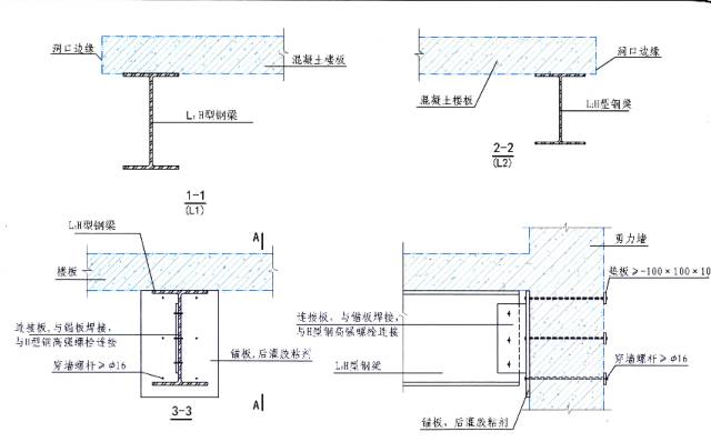

     无论是承担负弯矩的板面钢板还是碳布,都会因墙体阻挡,无法贯通,此时可采用螺杆及短角钢穿墙拉结锚固传递拉力。对于框架结构现浇楼板角区开洞,承担负弯矩的板面钢板或碳布,都应弯折锚固与边梁外侧,并满足锚固长度要求。

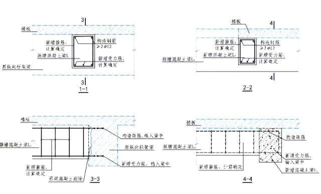

     在对现浇楼板开洞改造时,开洞楼板的刚度与强度较不开洞时会有不同程度的削弱,一般来说,刚度的削弱更为明显,在洞口短边或转角处会出现较大的应力集中,板面筋的减少,导致承载力降低,因此应对开洞后的楼板进行内力分析和承载力验算之后,再结合楼板性质(梁式楼盖、无梁楼盖、简支板、连续板、单向板、双向板)、开涧部位(边缘、中部)、开洞大小及形状等差异,分别采用合适的加固处理方法。
