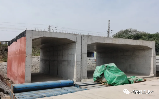

3.1 采用大块钢模板或组合钢模板分二次浇筑成型,混凝土通过泵送入模或吊装入模,浇筑完成后先带模浇水养生,拆模后覆盖塑料膜养生。
3.2 所使用的外加剂使用前必须在经过试验室鉴定合格后,由项目负责人批准使用,使用外加剂时须采用计量装置。
3.3 涵身混凝土必须是原装原色,色泽一致、结构尺寸准确,棱角分明,强度符合设计要求,且表面光洁平整,接茬顺直;混凝土表面严禁涂、刷、抹。
3.4  施工完毕后应对全框架涵进行中线、水平及贯通测量。
4  施工工艺流程及操作要点
4.1 操作要点

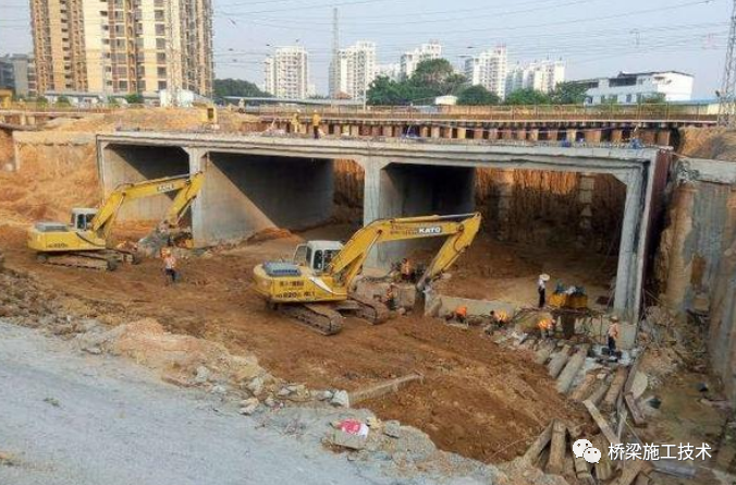

4.1.1 基础开挖
基础开挖采用人工配合挖掘机开挖,自卸车倒运弃土,人工清底,遇有地下水的基坑,施工时备用抽水泵准备排水。地基土不得渗水以免发生不均匀沉降引起框架开裂,地基承载力不低于设计值。框架底部软弱地基按设计要求处理。
4.1.2 模板安装
模板采用大块钢模板或组给钢模板,分二阶段安装,第一阶段安装底板和边墙埂肋,第二阶段安装边墙和顶板涵身,采用满堂碗扣式脚手架现浇支立。
4.1.3 钢筋制作与绑扎
钢筋在钢筋棚内加工,严格按照施工规范、图纸在现场绑扎,严禁漏绑。钢筋与模板间设置与涵身混凝土等强度的水泥砂浆垫块,垫块与钢筋扎紧,并相互错开。在混凝土灌注过程中应指定专人加强检查、调整,以保证相互位置的正确。
4.1.4 混凝土灌注
(1)框架涵分二阶段施工,第一阶段施工底板和边墙埂肋,第二阶段施工边墙和顶板。混凝土采用自动计量集中拌和站拌和,混凝土输送车运输,泵送入模。
(2) 浇注前对支架、模板、钢筋和预埋件进行检查,并将模板内的杂物、积水和钢筋上的污垢清理干净;模板的缝隙填塞严密,模板内面涂刷脱模剂。
(3)为确保施工质量,混凝土严格按照试验配合比准确计量,集中拌合,上层与下层浇筑保持水平分层,且分层厚度不超过30cm。
(4)混凝土坍落度要严格按照试验的数据控制,混凝土自由倾落高度超过2m时,必须用滑槽或串筒灌注,串筒出口距混凝土表面保持1.5m左右,防止混凝土离析。
(5)浇筑时随时检查混凝土的均匀性和坍落度,采用插入式振动器振捣密实,振动器移动间距不超过其作用半径的1.5倍,与模板应保持5~10cm的间距,以避免碰撞模板,插入下层混凝土5cm左右,振捣棒边振边徐徐提升,振捣时观察混凝土不再下沉,表面泛浆、水平有光泽即可缓缓抽出振捣棒;浇筑过程中,设专人负责检查支架、模板、钢筋和涵身预埋钢筋的稳定情况,发现问题,立即处理,防止混凝土内产生空洞。
(6) 混凝土的浇筑连续进行,因故必须间断时,其间断时间小于前层混凝土的初凝时间或能重塑的时间,并经试验确定,若超过允许间断时间,须采取保证质量措施或按工作缝处理。

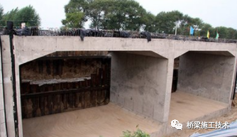

4.2.5拆摸养生
混凝土浇筑完成后,对顶面进行修整。抹平定浆后,再一次收浆压光,表面用无纺布进行覆盖,洒水养生,时间不少于7天。当混凝土达到规范要求的强度后拆除全部模板。
