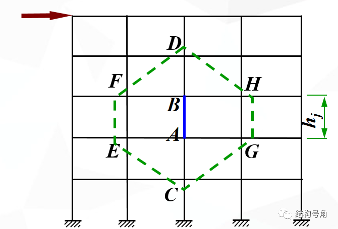

今天以混凝土框架结构节点区抗剪性能为对象再次展开讨论:
一、节点区内的剪力为柱内剪力的5~6倍
(a)一榀框架
  (b)侧向变形
图1  框架承受侧向力及其变形趋势

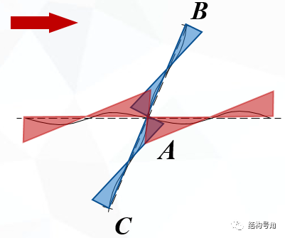

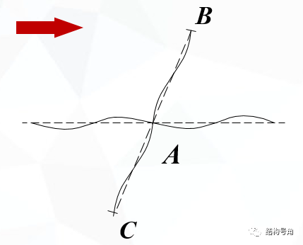

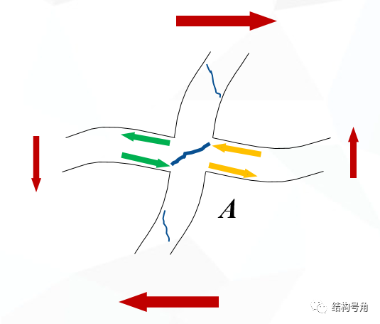

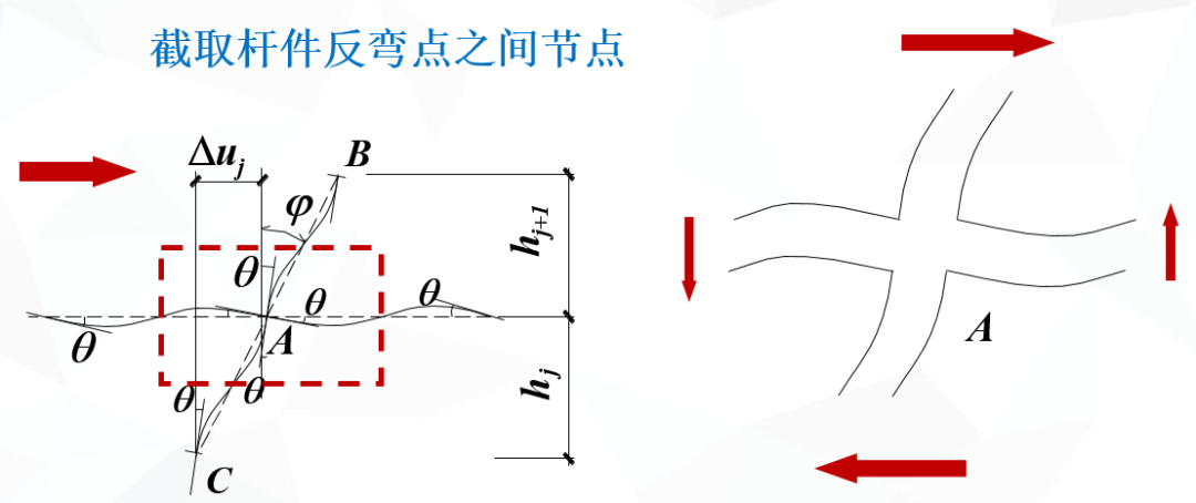

在图1(a)所示的单榀框架结构中,在顶部承受一水平集中力,可以代表水平风或水平地震作用下的基本受力模式。其中的局部梁柱单元CDEFGH节点所围区域,在水平变形后的特征如图1(b)所示,层间侧移角φ大于梁柱节点的转角θ,梁柱在节点区域的弯曲曲率相反,互为平衡。局部节点的梁柱关联变形及杆件弯矩分布如图2所示。
图2  杆件变形及弯矩分布
在截取上图杆件反弯点之间的隔离体后,从图3可以看出,在水平力作用下,梁柱杆件围绕节点的平衡形成后,在隔离体的上柱内承受向右侧的剪力,在隔离体下层柱则承受向左的剪力;在框架梁内,由于与柱端弯矩平衡,则右侧梁为向上剪力,左侧梁为向下的剪力。
图3 梁柱节点区隔离体变形及杆件内剪力示意

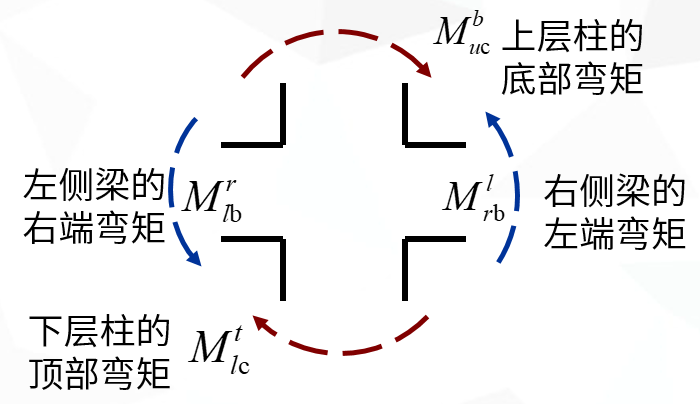

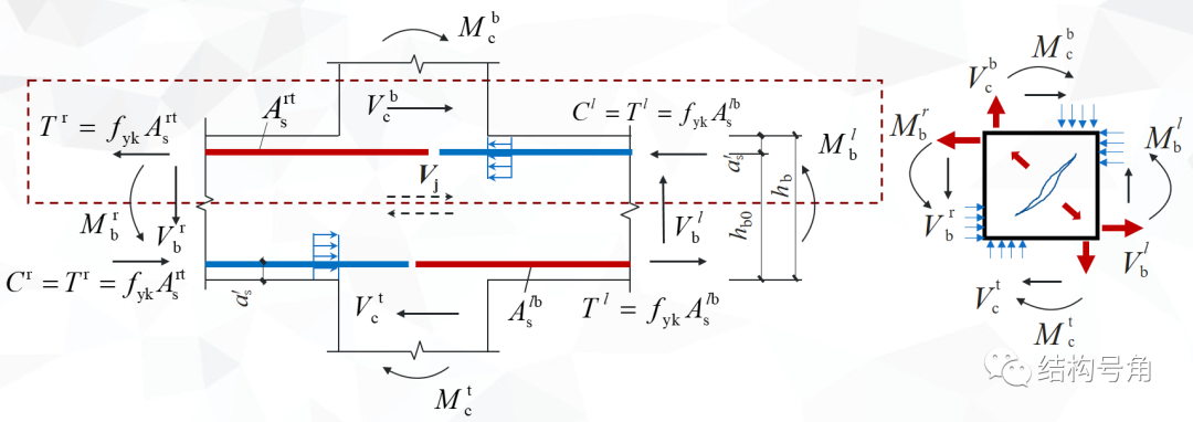

 梁截面在配置纵筋抵抗弯矩后,会在节点区两侧的截面形成拉压力偶(图4),如节点区右侧上部为受压混凝土与受压纵筋共同形成压力,节点区右侧下部为受拉纵筋拉力。假定拉压纵筋面积相同,则可假定其内力臂为两纵筋之间的距离。左侧与右侧同理。
图4  框架梁邻近节点区截面的拉压力偶
假定框架层高为H,反弯点均在柱高中间位置,柱所受剪力为V,上下柱在节点部位弯矩分别为VH/2,总和为VH,此弯矩由梁端弯矩总和平衡。假定每侧梁在节点外侧弯矩为VH/2,由于梁高一般为层高的1/6~1/7,梁内纵筋内力臂长度与梁高相差不大时,则会在梁内纵筋形成3V~3.5V的拉压力,两侧梁在节点外侧同高处的受力刚好同向,则节点区内由于框架梁纵筋拉压形成的错节点剪力为6V~7V。

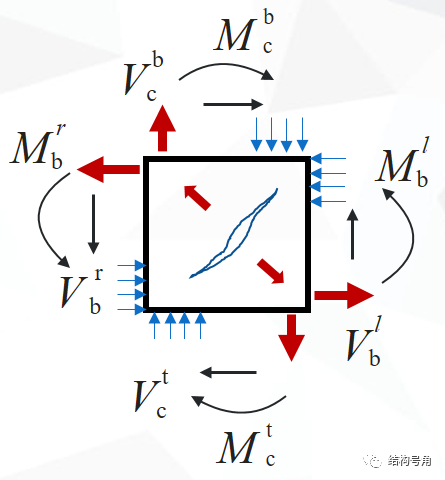

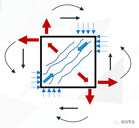

二、节点区内的剪力方向与柱内的剪力方向相反
根据图5所示,在围绕节点的杆件反弯点所形成的隔离体内,框架柱内的剪力方向,与节点区内由于框架梁拉压纵筋形成的剪力方向刚好相反。柱端弯矩在柱纵筋内形成的拉压力偶与框架梁内的拉压力偶共同作用,会产生和柱内剪切裂缝相反方向的主拉应力,并因此可能开裂并造成节点区剪切破坏。
图5 节点区内的剪力方向及混凝土开裂方向
由于柱内剪力与节点区内梁形成的剪力相反方向,所以节点区内的剪力水平,大致为5V~6V。

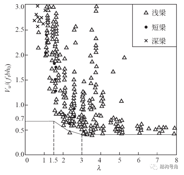

由于节点区梁高和柱宽尺寸比较接近,在节点区内的剪切破坏,类似于梁构件剪跨比较小时的受力形式,即达到极限状态时发生斜压破坏,受压对角线上的混凝土受到另一个对角线方向的拉力影响,最终裂成多个棱柱受压失稳破坏(图6(a))。
(a)对角线斜压受力
(b)斜压破坏的承载力
图6 节点区的受剪破坏模式及斜压破坏承载力

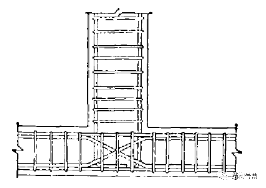

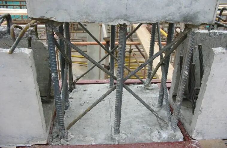

从剪跨比较小的梁截面受剪试验结果(图6(b))可知,其无腹筋梁斜截面承载力可达到2.5ftbh0,即斜截面允许受剪限值Vmax=0.25fcbh0。从另一个角度理解时,对角线斜柱截面约为1/3~1/2的柱截面宽度,其受压承载力约为1/3~1/2 fcbh0。这样看来,节点区极限剪力比柱身较高剪跨比时的极限剪力会高一些,如果采取斜拉筋等措施约束斜压棱柱或限制斜裂缝,则会增加其极限承载力(图7)。当斜筋不好设置时配置比柱身加密区更多更粗的箍筋,也可达到约束节点区混凝土的目的。
图7 节点采用交叉斜筋

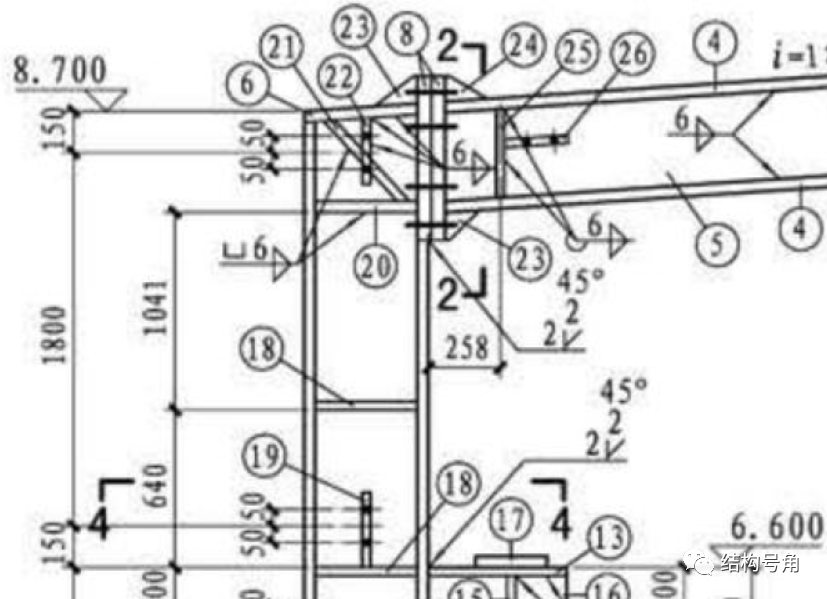

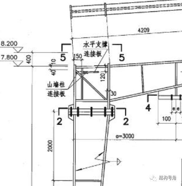

门式刚架的节点区,有时也会因节点区抗剪强度或刚度不足而予以加强(图8)。大家觉得这种斜向加强肋,是为了竖向荷载下的抗剪加强,还是水平风荷载下的节点区加强呢?
图片 图片
图8 门式刚架端部节点区加强示意
