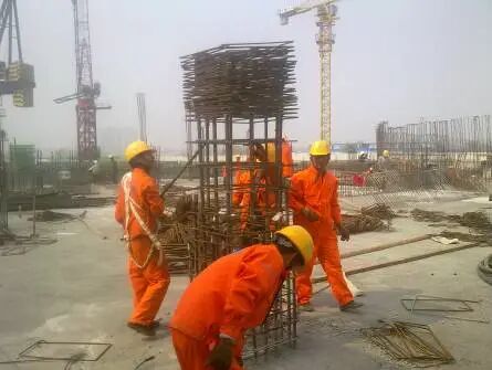

1、柱钢筋绑扎施工操作要点
1)立柱筋:柱子主筋立起后,绑扎接头的搭接长度、接头面积百分率应符合设计和规范要求,机械连接接头位置和接头面积百分率应符合设计和规范要求。
2)套柱箍筋:按图纸要求间距,计算好每根柱箍筋数量,先将箍筋套在下层伸出的柱筋上,然后立柱子钢筋,在搭接长度内,绑扣不少于3个,绑扣要向柱中心。如果柱子主筋采用光圆钢筋搭接时,角部弯钩应与模扳成45o,中间钢筋的弯钩应与模板成90o角。
3)画箍筋间距线:在立好的柱子竖向钢筋上,按图纸要求用粉笔划箍筋间距线。

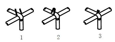

4)柱箍筋绑扎

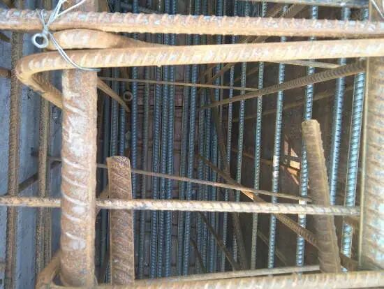

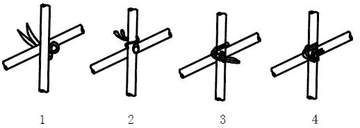

(1)按已划好的箍筋位置线,将已套好的箍筋往上移动,由上往下绑扎,宜采用缠扣绑扎,如图34.2-l。1、2、3、4为绑扎顺序
插图33.2.3.2?1缠扣绑扎示意图
(2)箍筋与主筋要垂直,箍筋转角处与主筋交点均要绑扎,主筋与箍筋非转角部分的相交点成梅花交错绑扎。
(3)箍筋的弯钩叠合处应沿柱子竖筋交错布置,并绑扎牢固,见插图34.2.3-2。

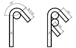

(4)有抗震要求的地区,柱箍筋端头应弯成135°,平直部分长度不小于10d(d为箍筋直径),见插图34.2.3-3。如箍筋采用900搭接,搭接处应焊接,焊缝长度单面焊缝不小于10d。

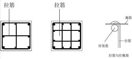

(5)柱基、柱顶、梁柱交接处箍筋间距应按设计要求加密。柱上下两端箍筋应加密,加密区长度及加密区内箍筋间距应符合设计图纸要求。如设计要求箍筋设拉筋时,拉筋应钩住箍筋,见插图34.2-4。

插图33.2.3.2?4箍筋设拉筋要求示意图

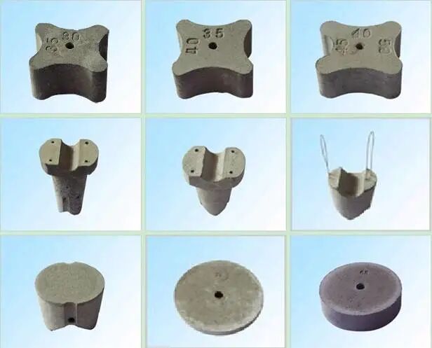

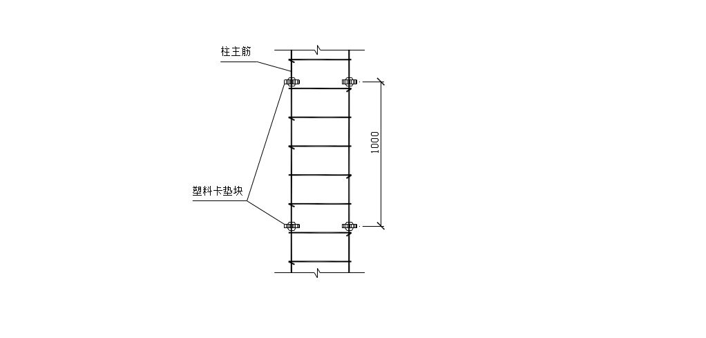

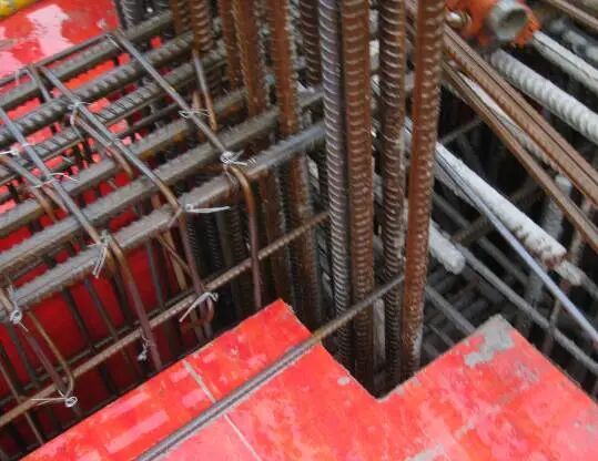

(6)柱筋保护层厚度应符合规范要求,主筋外皮为25mm,垫块应绑在柱竖筋外皮上,间距一般1000mm,(或用塑料卡卡在外竖筋上)以保证主筋保护层厚度准确。当柱截面尺寸有变化时,柱应在板内弯折,弯后的尺寸要符合设计及规范要求。

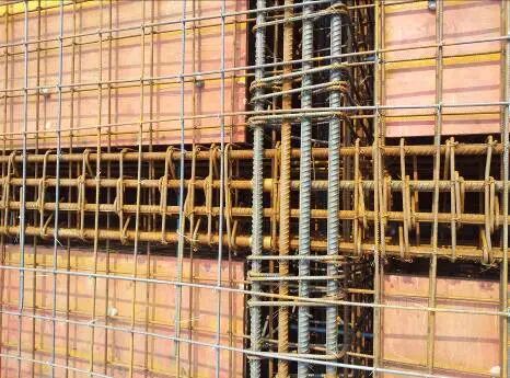

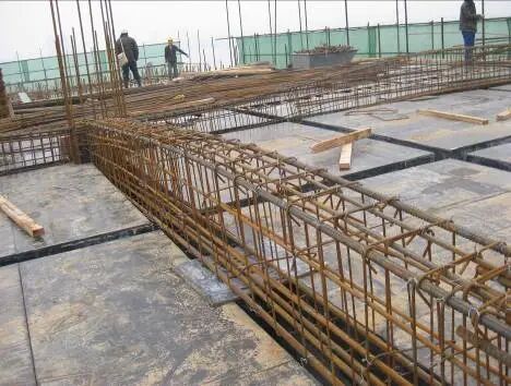

2、梁钢筋绑扎操作要点
1)在梁侧模板上画出箍筋间距,摆放箍筋。
2)先穿主梁的下部纵向受力钢筋及弯起钢筋,将箍筋按已画好的间距逐个分开;穿次梁的下部纵向受力钢筋及弯起钢筋,并套好箍筋;放主次梁的架立筋;隔一定间距将架立筋与箍筋绑扎牢固;调整箍筋间距使间距符合设计要求,先绑架立筋,再绑主筋,主次梁同时配合进行。
3)框架梁上部纵向钢筋应贯穿中间节点,梁下部纵向钢筋伸入中间节点锚固长度及伸过中心线的长度要符合设计要求。框架梁纵向钢筋在端节点内的锚固长度也要符合设计要求。

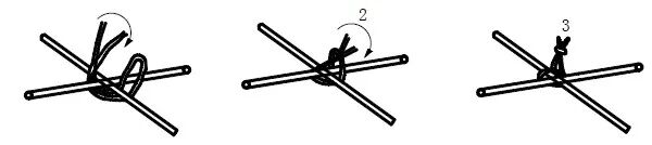

4)绑梁上部纵向筋的箍筋,宜用套扣法绑扎,如图34.2-5。1、2、3为绑扎顺序。
插图33.2.3.2?5梁钢筋套扣法绑扎示意图
5)箍筋在叠合处的弯钩,在梁中应交错绑扎,箍筋弯钩为135°,平直部分长度为10d,如做成封闭箍时,单面焊缝长度为5d。
6)端第一个箍筋应设置在距离柱节点边缘50mm处。梁端与柱交接处箍筋应加密,其间距与加密区长度均要符合设计要求。
7)在主、次梁受力筋下均应垫垫块(或塑料卡),保证保护层的厚度。受力筋为双排时,可用短钢筋垫在两层钢筋之间,钢筋排距应符合设计要求。
8)梁筋的搭接:梁的受力钢筋直径等于或大于22mm时,宜采用焊接接头;小于22mm时,可采用绑扎接头,搭接长度要符合规范的规定。搭接长度末端与钢筋弯折处的距离,不得小于钢筋直径的10倍。接头不宜位于构件最大弯矩处,受拉区域内HPB235级钢筋绑扎接头的末端应做弯钩(HRB335级钢筋可不做弯钩),搭接处应在中心和两端扎牢。接头位置应相互错开,当采用绑扎搭接接头时,在规定搭接长度的任一区域内有接头的受力钢筋截面面积占受力钢筋总截面面积百分率,受拉区不大于50%。

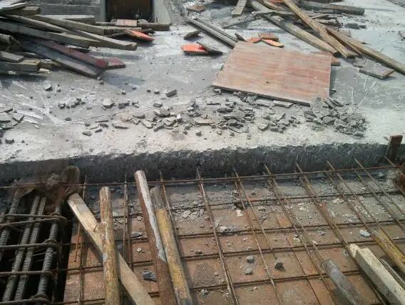

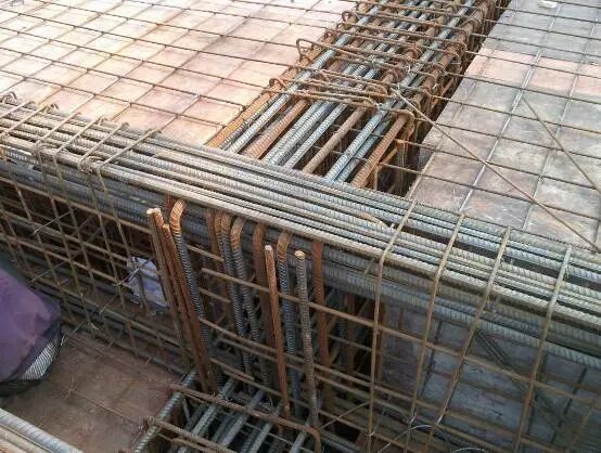

3、板钢筋绑扎操作要点

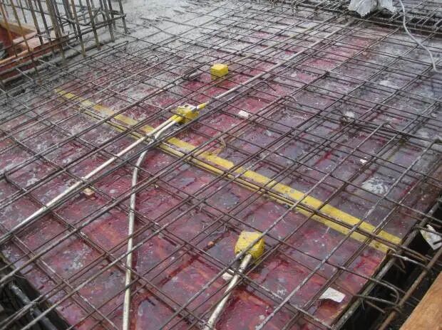

1)清理模板上面的杂物,用粉笔在模板上划好主筋、分布筋间距。
2)按划好的间距,先摆放受力主筋、后放分布筋。预埋件、电线管、预留孔等及时配合安装。
3)在现浇板中有板带梁时,应先绑板带梁钢筋,再摆放板钢筋。
4)绑扎板筋时一般用顺扣(插图34.2-6)或八字扣,除外围两根钢筋的相交点应全部绑扎外,其余各点可交错绑扎(双向板相交点需全部绑扎)。如板为双层钢筋,两层钢筋之间须加钢筋马凳,以确保上部钢筋的位置。负弯矩钢筋每个相交点均要绑扎。

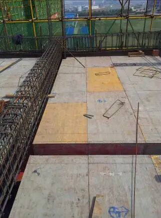

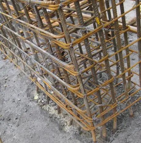

柱主筋偏位
混凝土浇筑前柱主筋没有设置定位箍筋和主筋定位垫块;
绑扎柱筋时,独立柱未搭设操作架,柱钢筋笼整体扭曲造成偏位;

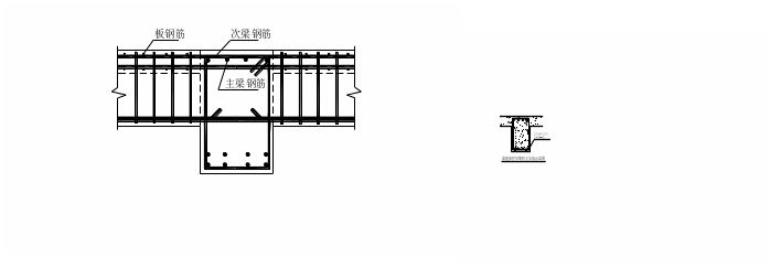

主次梁交接处加密箍筋不到位
加密箍筋翻样少了;
绑扎前箍筋画线未跟踪检查;

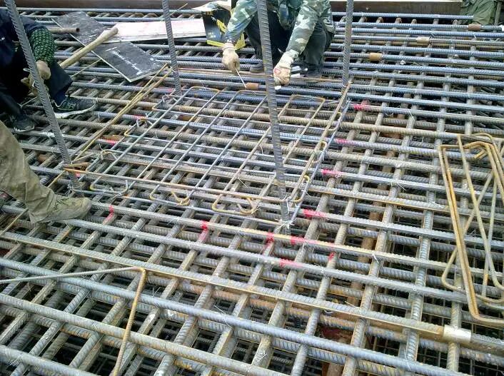

楼板钢筋保护层不到位
保护层垫块设置过少;
6

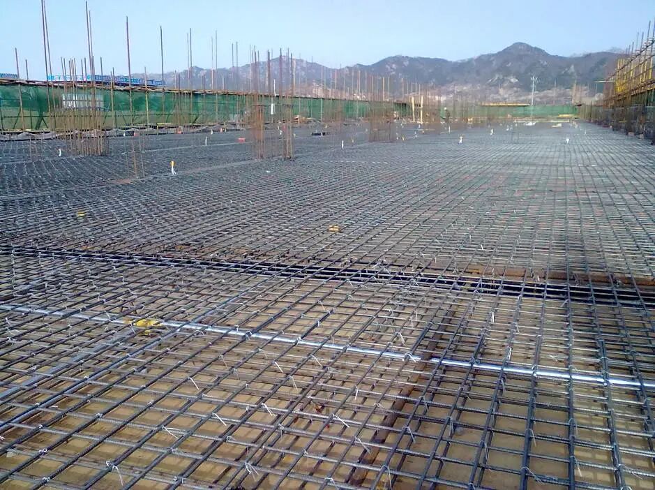

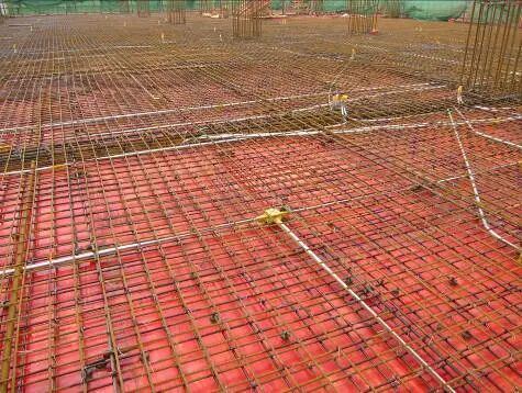

图片楼板钢筋凌乱
绑扎前未划线;
绑扎后成品保护不到位;

柱主筋偏位主要是由于混凝土浇筑前柱主筋没有设置定位箍筋和主筋定位垫块;
柱钢筋绑扎前没有搭设操作架;
混凝土浇筑前绑扎定位箍筋
柱钢筋绑扎前搭设操作架

主次梁交接处加密箍筋不到位主要由于主梁箍筋绑扎前画线未跟踪检查;
主次梁交接处箍筋设置

楼板钢筋保护层不到位主要是垫块不足;
板筋设置足够的垫块
板筋采用新式垫块

楼板钢筋凌乱主要由于没有弹线绑扎;
以及成品保护措施不到位;
板筋绑扎前模板上弹线
搭设规范的马道

1、柱主筋保护层采用塑料卡垫块,详见插图33.5.1-1;
插图33.5.1?1柱主筋塑料卡垫块布置图
2、柱钢筋绑扎前应搭设操作架,柱主筋在混凝土浇筑前必须设置定位箍筋和主筋定位垫块,详见插图33.5.1-2;
插图33.5.1?2柱主筋定位示意图
3、中柱核心区箍筋应在梁钢筋绑扎前绑扎完成;

主次梁钢筋穿插正确,主次梁箍筋大小应适宜(应取得设计、监理、业主的认可),垫块足量设置,详见插图33.5.2-1。
插图33.5.2?1梁钢筋绑扎示意图
5.3 板钢筋
1、楼板钢筋保护层垫块采用高强混凝土垫块,确保保护层厚度以及楼板厚度,详见插图34.5-4;
插图33.5.3?1板钢筋保护层混凝土垫块示意图

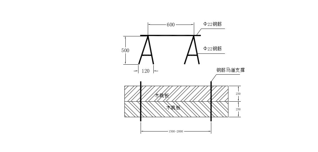

2、板钢筋绑扎必须采取弹线绑扎的方式,在绑扎完底筋后绑扎面筋前必须搭设规范的马道,详见插图34.5-5、34.5-6;
插图33.5.3?2马道搭设示意图
插图33.5.3?3板钢筋绑扎效果图
