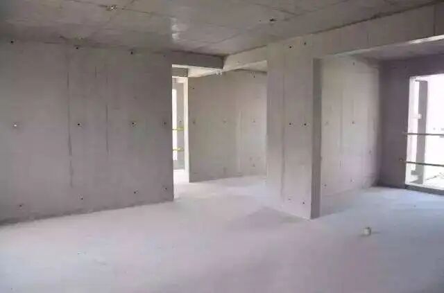

二、安装剪力墙模板
  (1)工艺流程。弹墙皮线和模板控制线→剔除接槎处混凝土软弱层→安装门窗洞口模板并在接触墙模的两侧加贴海绵条,并从钢筋上焊接支洞口横顶棍→沿墙皮外侧5mm贴20mm厚海绵条→安装一侧模板→安装另一侧模板→调正固定→办预检。
  (2)按位置线安装门窗洞口模板,下预埋件或木砖,门窗洞口模板应加定位筋固定和支撑,洞口横顶棍每侧4~5处,注意不得点焊,可以电弧焊。门窗洞口模板与墙模接合处应加垫海绵条防止漏浆。
  (3)把预先拼装好的一面模板按位置线就位,然后安装拉杆或斜撑,安装塑料套管和穿墙螺栓,穿墙螺栓规格和间距在模板设计时应明确规定。
  (4)清扫墙内杂物,再安装另一侧模板,调整斜撑(拉杆)使模板垂直后,拧紧穿墙螺栓。
  (5)模板安装完毕后,检查一遍扣件、螺栓是否紧固,模板拼缝及下口是否严密;办完预检手续。
  (6)调整好模板顶部钢筋水平定距框的外形扁铁,达到保护层厚度。
